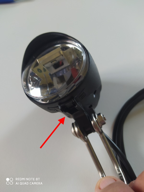

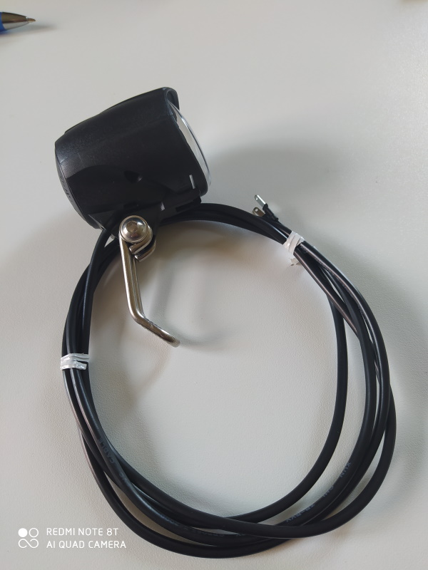

gigvolley51 Inserito il - 06/11/2020 : 23:47:22
Effettivamente potrebbe essere così. Il mio display è quello piccolo basico, mi sembra SW 102
C'è qualcuno che sa se supporta il faro??
andrea 104KG Inserito il - 06/11/2020 : 22:21:54
si dovrebbe accendere dal display quando accendi la luce dello stesso... almeno sul tsdz2 è così...
gigvolley51 Inserito il - 06/11/2020 : 11:33:14
Ciao a tutti
Ritorno su questo post dopo tanto tempo per dire che la modifica è riuscita anche se cè stato parecchio da brigare (metterò le foto e le caratteristiche a lavoro completamente finito)
Visto che il bbs ha anche l'attacco per il fanale, prima di completare l'astuccio di contenimento dei cavi sotto il telaio ho pensato di montargliene uno, preso in teoria da magazzino francese consegna 10 gg in realtà ho aspettato per un mese e mezzo e finalmente è arrivato.
Il problema è che, evidentemente non ho letto bene in fase d'acquisto, non c'è l'interruttore !!?? Come si fa in questi casi ? Non vedo pulsanti integrati nel fanale, lunica cosa è un possibile attacco nella parte anteriore bassa del fanale ???
Vi allego due foto
113,5 KB
87,59 KB

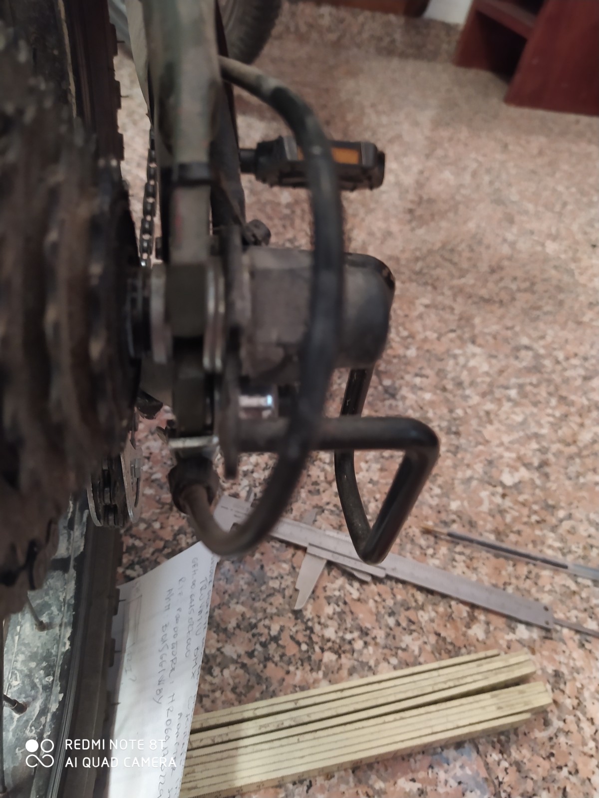

gigvolley51 Inserito il - 26/07/2020 : 10:47:21
Grazie per le risposte fin qui
Mi scuso per l'overdose ma riinserisco tutte le foto con "sottotitoli" (per quelle che non si erano caricate il problema non era la lunghezza del nome quanto il fatto che in tutte ci fosse una Parentesi Tonda)
1059,61 KB
Vista laterale attuale
668,97 KB
Corona attuale originale
614,44 KB
Allineamento attuale catena sul 28
396,56 KB
Mozzo monopignone originale
274,78 KB
Paragone tra pacco attuale e mozzo monopignone originale
385,35 KB
Canotto mc da sotto
314,82 KB Canotto mc da sopra
644,57 KB
Canotto mc laterale
544 KB
Canotto mc laterale Bis
1062,89 KB
Le boccole di estremità del canotto sono ANCORA MONTATE
1051,32 KB
Le boccole di estremità del canotto sono ANCORA MONTATE Bis
276,04 KB
Le boccole di estremità del canotto sono ANCORA MONTATE Ter
1123,68 KB
Le boccole di estremità del canotto SONO SMONTATE

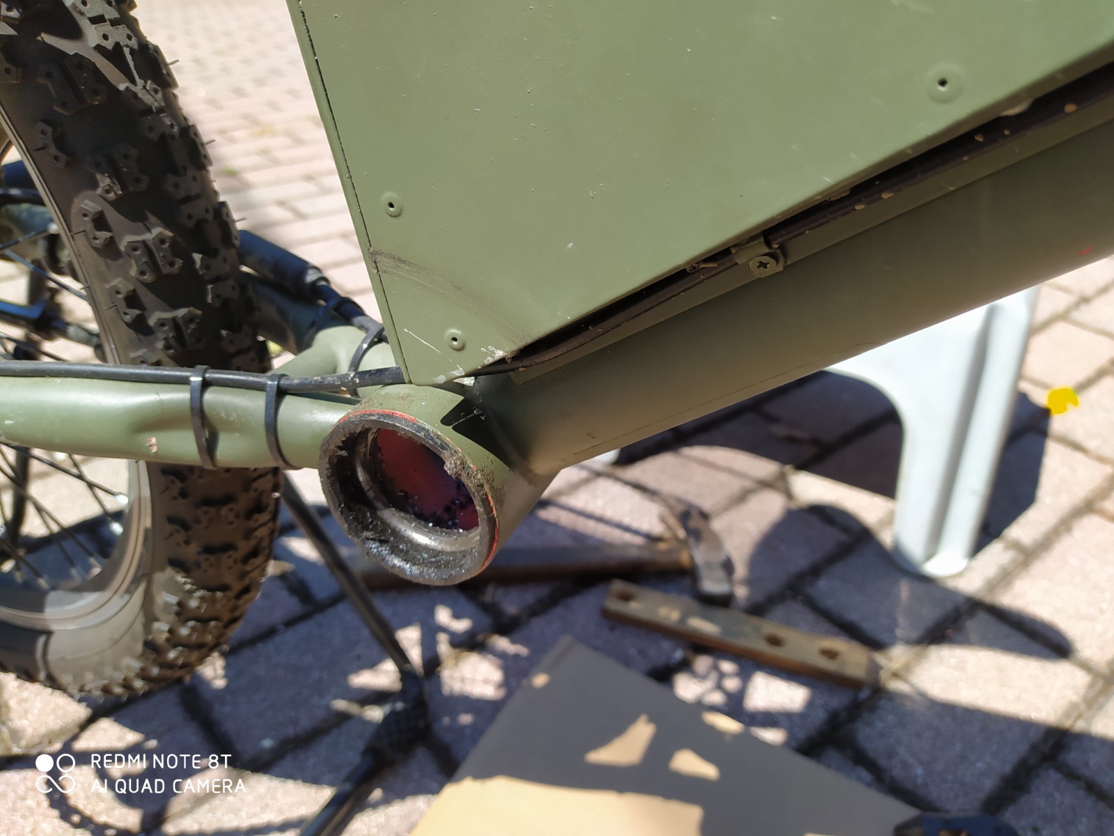

Barba 49 Inserito il - 26/07/2020 : 09:42:41
Qualora tu volessi alzare ulteriormente il motore da terra dovresti farti fare due boccole "decentrate" in modo che l'asse del BBS non vada a trovarsi dove era il vecchio
asse ma più avanti fino quasi a filo dell'interno del cannotto: In pratica devi farti fare due boccole con esterno 51mm e con il foro interno per il BBS spostato da un lato in modo da avere (che so) 12mm di spessore sulla parte posteriore e solo 4mm di spessore nella parte anteriore in modo che il motore si sposti in avanti di ben quattro millimetri rispetto ad usare boccole centrate.
Questo impedirà eventuali contatti della corona con il carro posteriore e ti permetterà di alzare un bel po' il motore da terra, è una cosa che ho fatto molte volte.

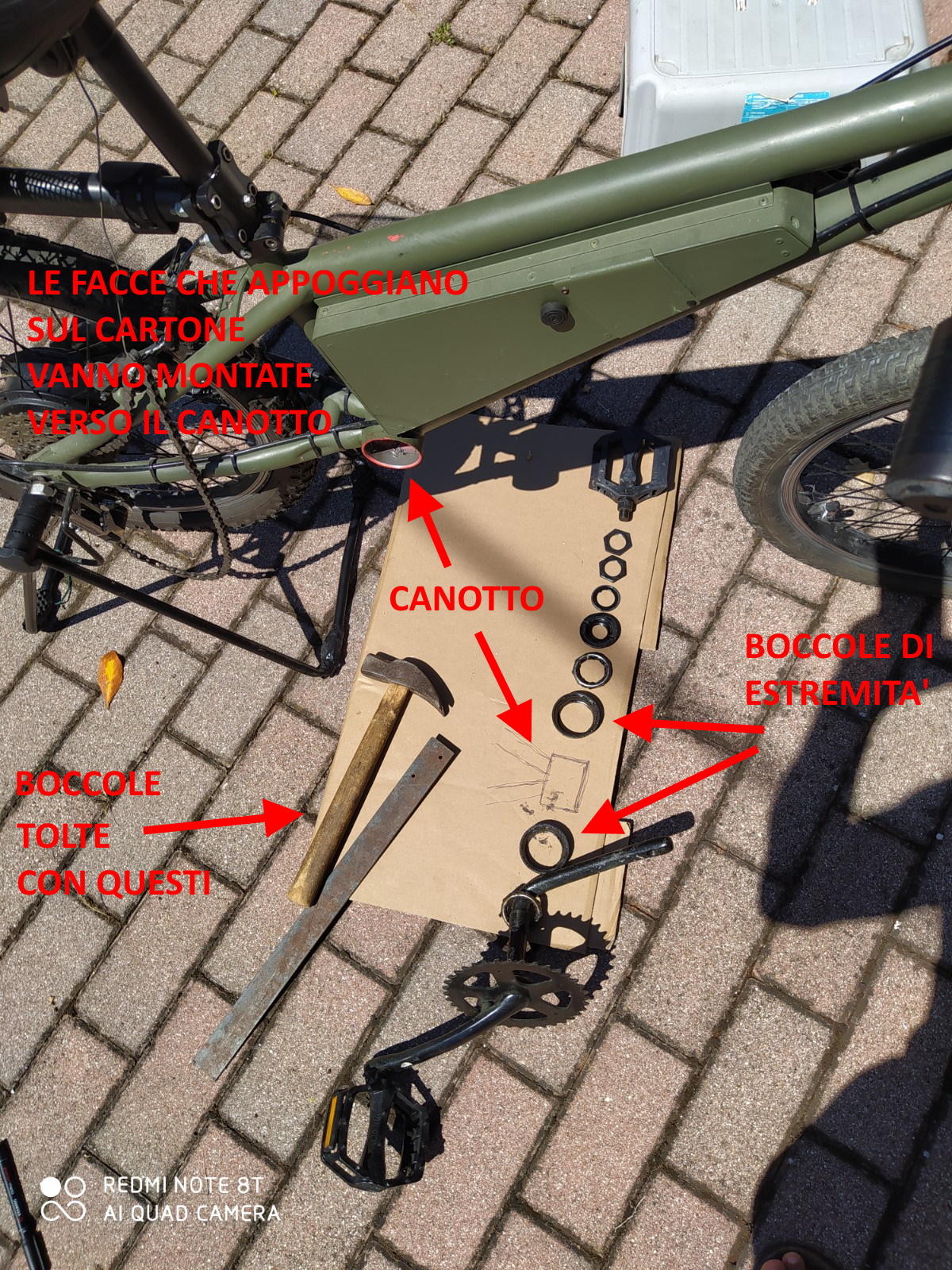

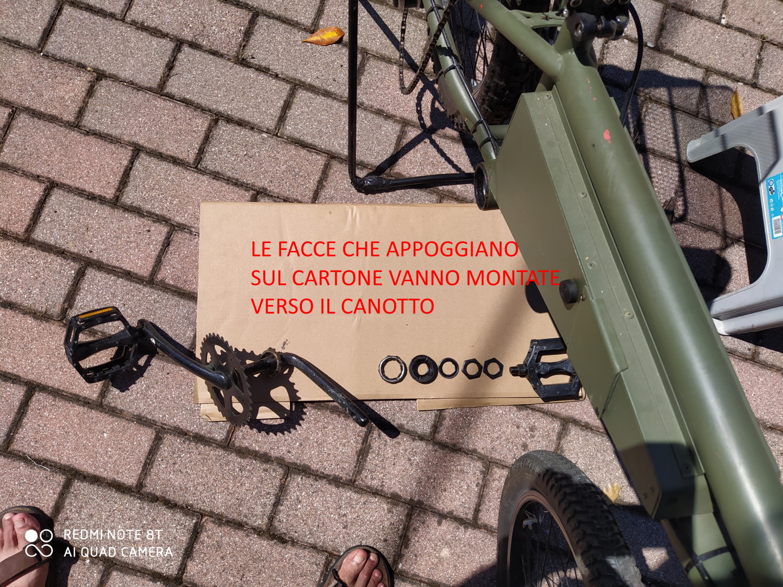

luc_maz48 Inserito il - 25/07/2020 : 16:37:52
gigvolley51 ha scritto:
Purtroppo non si legge il nome del file assegnato ad ogni foto che era chiarificatore ... se mi dite che serve e come fare lo farò ..
Con il tasto dx del mouse, "salva immagine con nome" dove vuoi e si vede benissimo il titolo che hai dato ad ogni immagine.
Oppure lo trascrivi tu direttamente sopra o sotto l'immagine, come esempio, ho messo le parentesi tonde.
Immagine: (Canotto_mc_da_sopra)
314,83 KB
(Canotto mc da sopra)
_Le boccole di estremità del canotto SONO SMONTATE
1123,69 KB

gigvolley51 Inserito il - 25/07/2020 : 15:41:01
La procedura per smontare il Fauber : si agisce dal lato oppo sto alla corona; togliere il pedale girando in senso orario, svitare controdado girando in senso orario, svitare dado, togliere rondella con dente, svitare (è avvitata nel monoblocco pedivelle) piastra portasfere, togliere cuscinetto con sfere,estrarre il monoblocco pedivelle dal lato corona ...
644,57 KB
544 KB
1062,89 KB
1051,31 KB
276,04 KB
1123,67 KB
gigvolley51 Inserito il - 25/07/2020 : 15:27:47
Ho smontato e fatto un pò di misure che potrebbero essere utili per ragionare in teoria anche se, come dice barba, forse l'unica è affacciare il BBS per vedere se non interferisce.
Comunque guardando le foto un pò di ingombri si capiscono
Il canotto mc ha diametro interno 51 mm
Il tipo di mc è un Monopezzo tipo Fauber
Intanto che c'ero ho fatto alcune foto utili per il rimontaggio
Grazie a tutti quelli che possono dare suggerimenti
saluti Luigi
