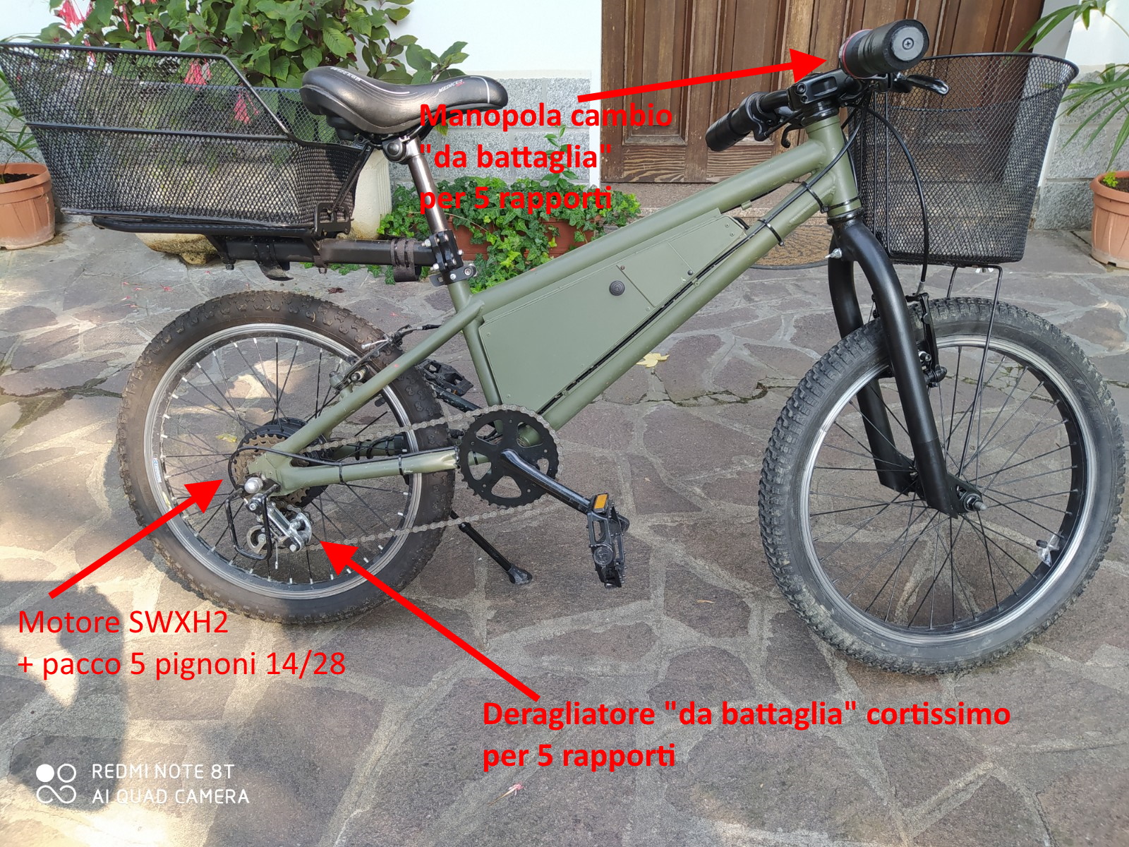

Buongiorno a tutti, vi leggo da tempo e un paio di volte ho anche scritto. Vorrei chiedere un consiglio : qualcuno di voi ha già montato un BBS su una BMX ? Ritenete che sia fattibile?
La mia BMX è una BTWIN SUBSIN NUKETS acquistata al decathlon diversi anni fa (già trasformata in elettrica con un SWXH2 250 Bafang posteriore,ma in certe salitone non ce la fa...) Il tipo di movimento centrale è monopezzo e le misure ca. che ho della boccola sono : lunghezza 73 mm, diametro esterno 57 mm, altezza minima da terra 260 mm
Grazie per le risposte
Luigi
gigvolley51
144 Messaggi
Inserito il - 04/07/2020 : 15:30:01  Mostra Profilo Invia a gigvolley51 un Messaggio Privato  Rispondi Quotando

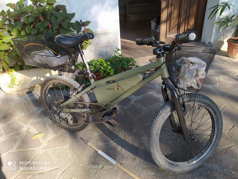

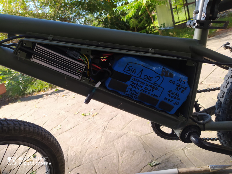

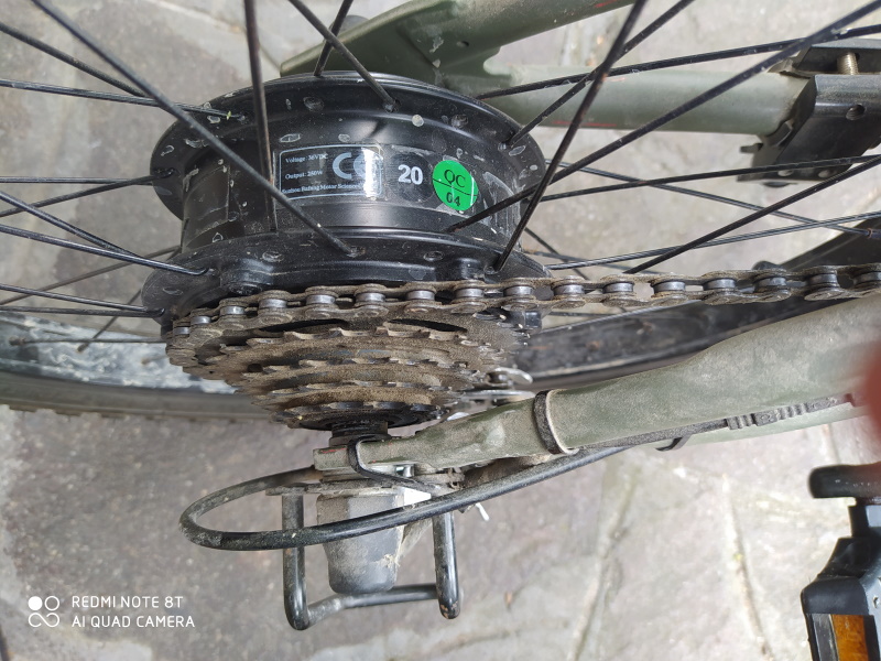

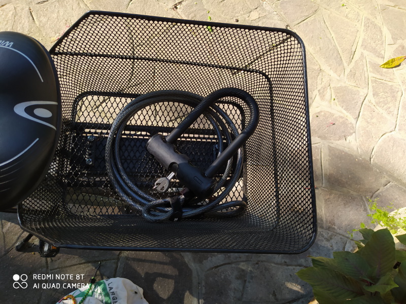

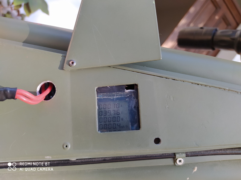

Già che ci sono (non mi ero mai trovato il tempo) metto alcune foto dello stato attuale della bicina (Non mi ritrovo più le foto "ufficiali", più belle, che avevo fatto a suo tempo, per ora metto queste che ho fatto da poco per un altro uso e se a qualcuno interesserà ne farò delle migliori; la prima foto rossa è com'era appena comprata al Decathlon) che mi sono fatto eslusivamenete uso funghi : mi serve per percorrere sentieri ciclabili più o meno inpervi di avvicinamento ai posti da funghi. Così piccola si carica e scarica facilmente di traverso dalle portiere laterali posteriori della Terios
e si fissa velocemente con elastici agli schienali sedili anteriori)
Tra l'altro ho anche montato il cambio che ovviamente non c'era (tutta roba da battaglia senza pretese ma funziona ..)
Alcune caratteristiche : motore posteriore SWXH2 250, centralina 36V 18A, Batteria 44 celle samsung 32E (11S-4P) quindi 12,8Ah , all'interno c'è un wm SKYRC leggibile dallo sportellino laterale che si vede in una foto, il connettore di carica si estrae dal basso direttamente con il tappo di chiusura, quello che si vede vicino al wm è un interruttore che estraggo e stacco a bici ferma come sicura e per non consumare ..)

A me piace molto la realizzazione....davvero bellina

Carina, bel lavoro il vano batterie! Senza dubbio un BBS la rende perfetta per l'uso esplorativo nel bosco, soprattutto la risalita da valloni. Credo sia una delle pochissime BMX motorizzate!

Per quanto riguarda il peso non l'ho mai pesata realmente comunque si fa presto : 12,5 bici originale + 2,2 batteria + 3 motore + 2 varie (cestini-contenitore in alluminio-centralina-ecc) = 19/20 kg
Comunque è un peso che si gestisce bene

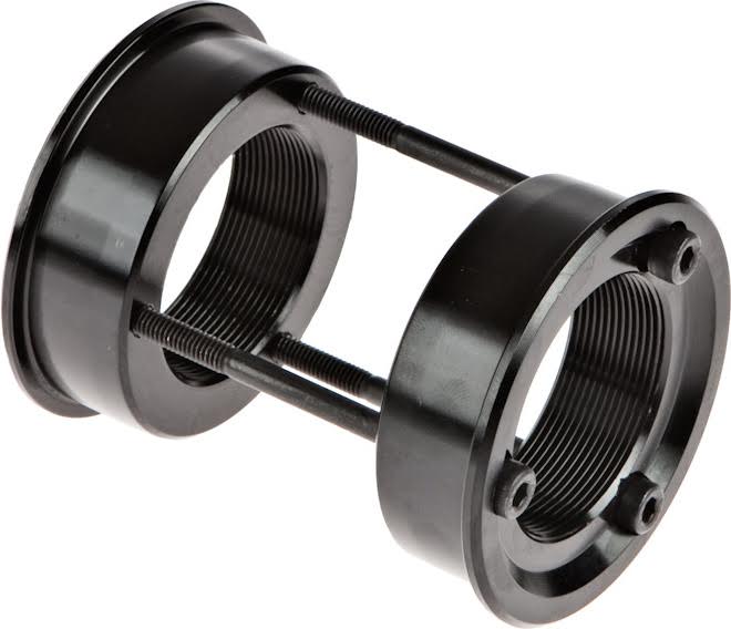

Ciao..cercando in rete,trovi diversi adattatori

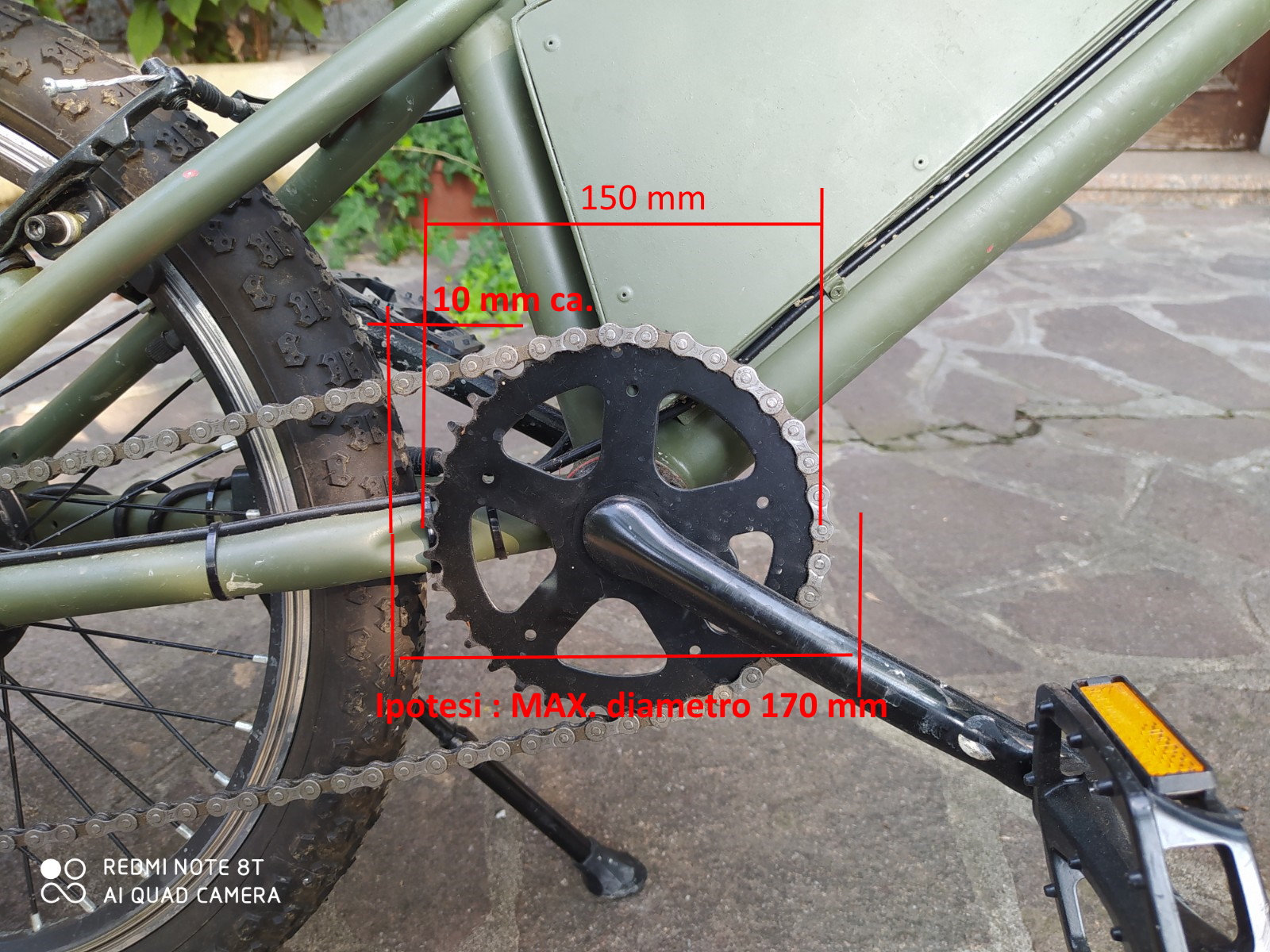

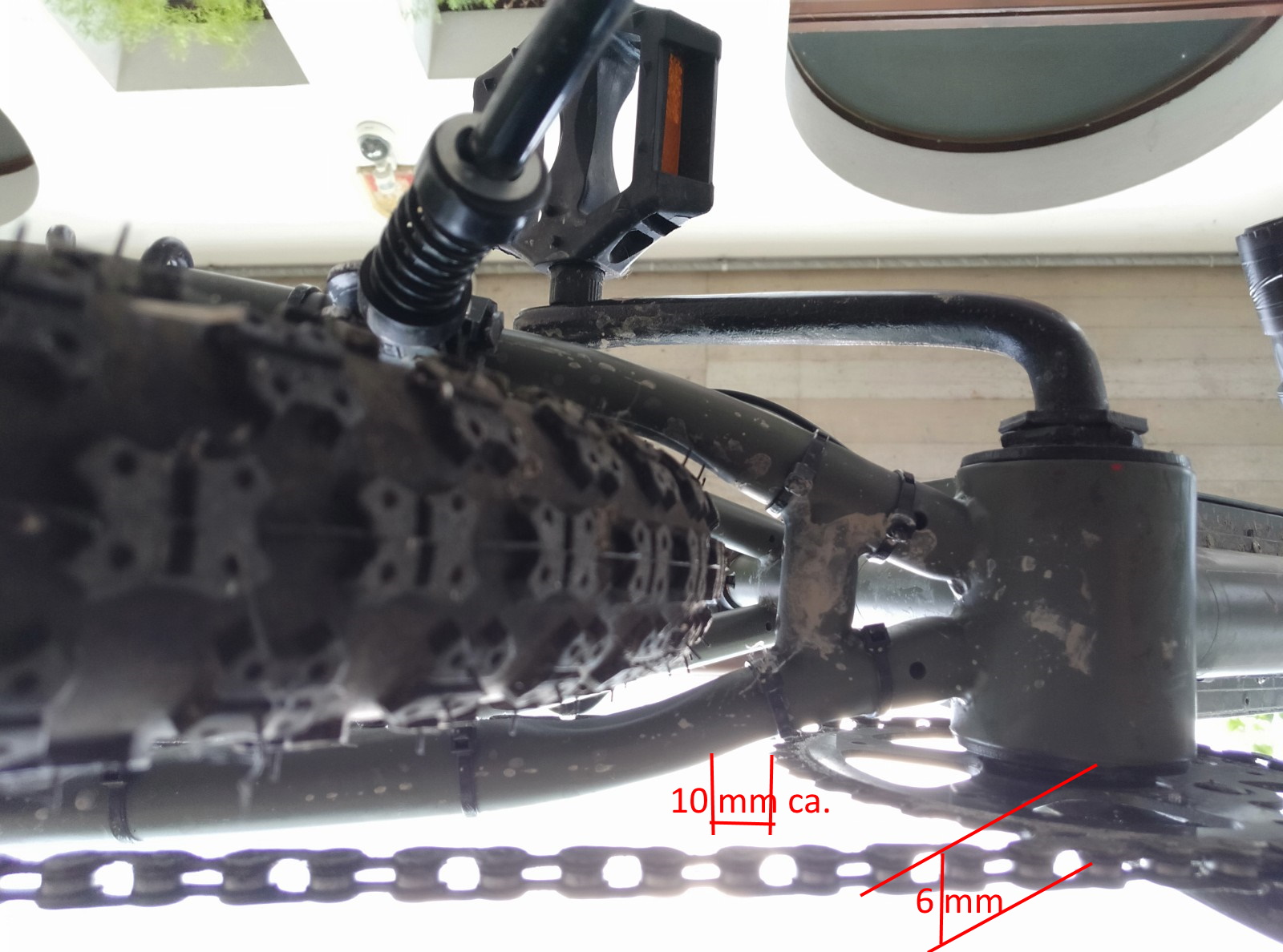

Mio modestissimo parere credo, perchè non l'ho verificato di persona, che una volta tolti i tuoi pedali esca un classico movimento centrale da 68mm con le filettature una dx ed una sx.
Per cui un BBS ci entra tranquillo, e con la forma del telaio sarà sufficientemente distanziato dal suolo da permetterti di affrontare i sentieri ed il sottobosco tranquillamente.
Visto che devi togliere il motore, monterai un mozzo a cassetta avrai quindi la possibilità di mettere le corone che vuoi fino ad avere rapporti cortissimi, che ti permetteranno di fare salite impegnative anche senza avere tanti Watt. Il linea di massima il BBS 36V 500W dovrebbe essere più che sufficiente per i tuoi scopi.
Ma come ti ha suggerito Barba hai provato a smontare i pedali e misurare?
Perchè da lontano possiamo darti consigli fino ad un certo punto se nessuno di noi ha mai smontato la tua bici.

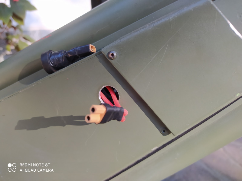

Se al posto di quello spinotto usi un XT90s eliminerai la scintilla con relativo schiocco quando innesti la "chiave"

- il BBS è sicuramente meglio di un bpm 500 codice scalatore (è il 16?) - il pignone max del pacco a vite attuale è da 28; a quanto pensi si possa arrivare con la cassetta?
- con la cassetta, usando spessori,si può anche assorbire un eventuale disassamento della catena?

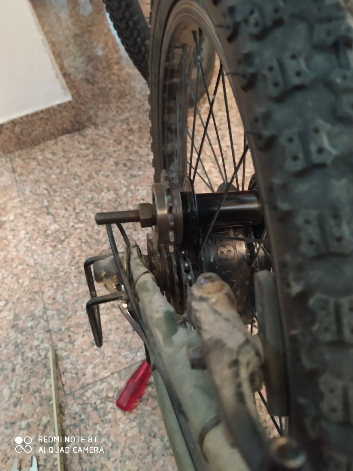

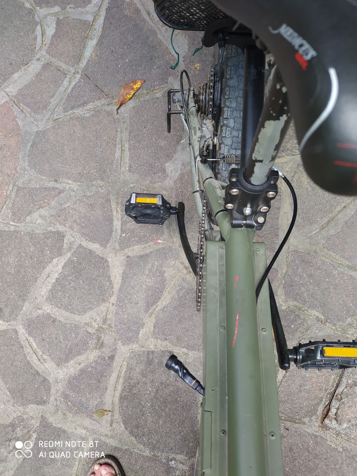

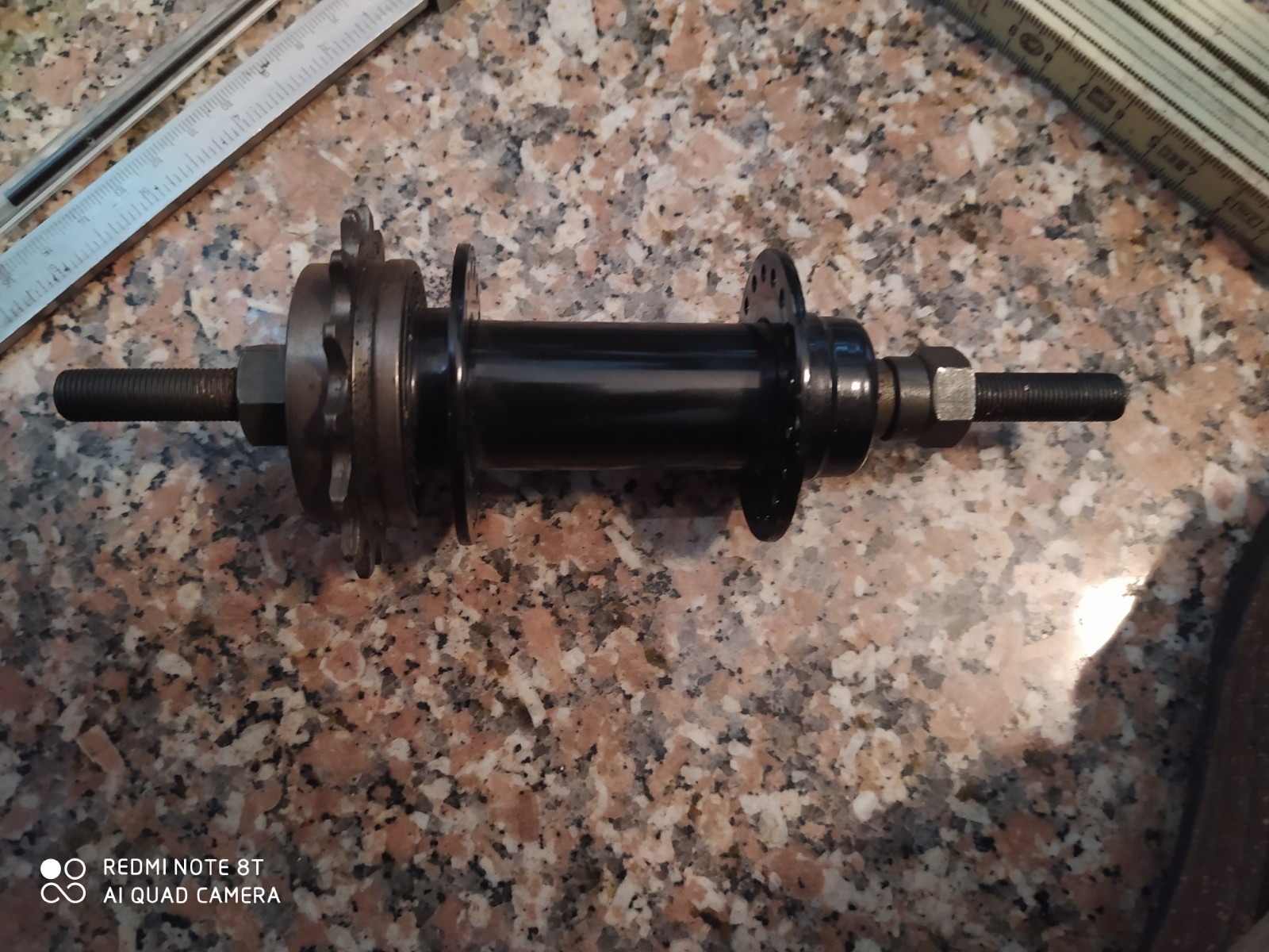

gigvolley51
144 Messaggi
Inserito il - 25/07/2020 : 15:27:47  Mostra Profilo Invia a gigvolley51 un Messaggio Privato  Rispondi Quotando

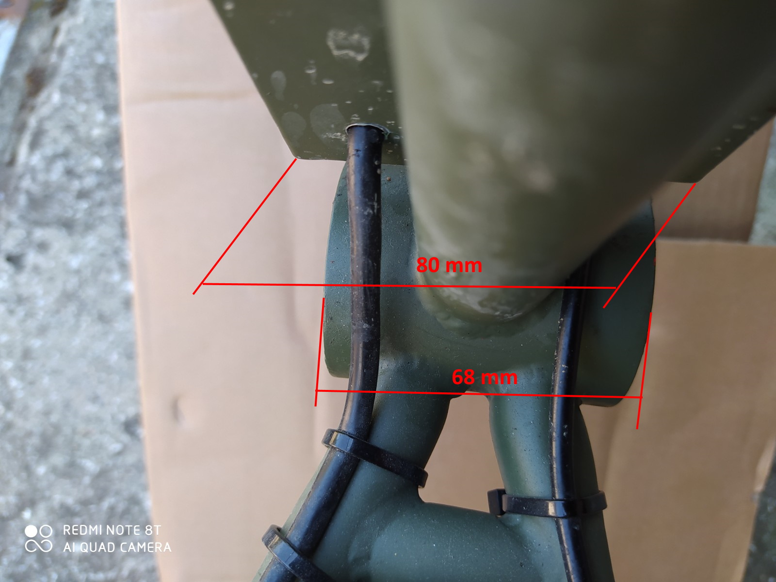

Ho smontato e fatto un pò di misure che potrebbero essere utili per ragionare in teoria anche se, come dice barba, forse l'unica è affacciare il BBS per vedere se non interferisce.
Comunque guardando le foto un pò di ingombri si capiscono
Il canotto mc ha diametro interno 51 mm
Il tipo di mc è un Monopezzo tipo Fauber
Intanto che c'ero ho fatto alcune foto utili per il rimontaggio
Grazie a tutti quelli che possono dare suggerimenti
saluti Luigi

La procedura per smontare il Fauber : si agisce dal lato oppo sto alla corona; togliere il pedale girando in senso orario, svitare controdado girando in senso orario, svitare dado, togliere rondella con dente, svitare (è avvitata nel monoblocco pedivelle) piastra portasfere, togliere cuscinetto con sfere,estrarre il monoblocco pedivelle dal lato corona ...

Il movimento centrale è enorme, ti serviranno delle boccole per adattarlo e non so se devi fartele fare, non vorrei sbagliare ma un movimento centrale normale è da 35mm
lelehd
1158 Messaggi
Inserito il - 25/07/2020 : 23:16:06  Mostra Profilo Invia a lelehd un Messaggio Privato  Rispondi Quotando
Ciao....questo adattatore Truvativ,dovrebbe essere quello giusto...da americano ad europeo con filetto
34,53 KB
Cerca bene in rete...un saluto
36518 Messaggi
Inserito il - 26/07/2020 : 09:42:41  Mostra Profilo Invia a Barba 49 un Messaggio Privato  Rispondi Quotando
Qualora tu volessi alzare ulteriormente il motore da terra dovresti farti fare due boccole "decentrate" in modo che l'asse del BBS non vada a trovarsi dove era il vecchio
asse ma più avanti fino quasi a filo dell'interno del cannotto: In pratica devi farti fare due boccole con esterno 51mm e con il foro interno per il BBS spostato da un lato in modo da avere (che so) 12mm di spessore sulla parte posteriore e solo 4mm di spessore nella parte anteriore in modo che il motore si sposti in avanti di ben quattro millimetri rispetto ad usare boccole centrate.
Questo impedirà eventuali contatti della corona con il carro posteriore e ti permetterà di alzare un bel po' il motore da terra, è una cosa che ho fatto molte volte.
gigvolley51
144 Messaggi
Inserito il - 26/07/2020 : 10:47:21  Mostra Profilo Invia a gigvolley51 un Messaggio Privato  Rispondi Quotando
Grazie per le risposte fin qui
Mi scuso per l'overdose ma riinserisco tutte le foto con "sottotitoli" (per quelle che non si erano caricate il problema non era la lunghezza del nome quanto il fatto che in tutte ci fosse una Parentesi Tonda)
1059,61 KB
Vista laterale attuale
668,97 KB
Corona attuale originale
614,44 KB
Allineamento attuale catena sul 28
396,56 KB
Mozzo monopignone originale
274,78 KB
Paragone tra pacco attuale e mozzo monopignone originale
385,35 KB
Canotto mc da sotto
314,82 KB Canotto mc da sopra
644,57 KB
Canotto mc laterale
544 KB
Canotto mc laterale Bis
1062,89 KB
Le boccole di estremità del canotto sono ANCORA MONTATE
1051,32 KB
Le boccole di estremità del canotto sono ANCORA MONTATE Bis
276,04 KB
Le boccole di estremità del canotto sono ANCORA MONTATE Ter
1123,68 KB
Le boccole di estremità del canotto SONO SMONTATE

Ti riassumo e aggiungo delle cose :
Dati della situazione attuale :
Motore posteriore Bafang SWXH2 250W 255 rpm
Pacco pignoni a 5 rapporti 14T/28T
Corona anteriore originale 36 T
Il pacco batteria è composto di 44 celle ( 11S-4P … 11, quindi Vmax =40,2) Samsung INR 18650 – 32E
La centralina è una generica 36V – 18A onda quadra (effettivamente è sicuramente scarsa ...)
Effettivamente parlando con barba si erano anche ipotizzate altre soluzioni :
1) lasciare tutto così e cambiare solo la centralina con una 25A
2) Sostituire il SWX con un BPM 250 codice 14 che ho già (o comprare un 500) e mettere centralina da 25A
3) centrale
Ci sto pensando su molto perchè questa volta vorrei essere sicuro che la soluzione ce la farà ....e sono salite veramente toste
Specifico che sembra essere il motore che non ce la fa : quando la bici si pianta,non si spegne e se io appoggio i piedi per terra si riprende, afatica ma si riprende. Se fosse utile specifico che non ho un display ?!

Mi confermate che nonostante le foto dell'attacco carro posteriore/canotto che ho messo,rimane difficile capire se il BBS ci starà senza interferire ?
36518 Messaggi
Inserito il - 26/07/2020 : 21:52:54  Mostra Profilo Invia a Barba 49 un Messaggio Privato  Rispondi Quotando
Vedi, se nessuno degli utenti ha mai elettrificato una bici esattamente come la tua usando un BBS, come puoi pensare di avere delle rassicurazioni?
Sono le esperienze che portano alla conoscenza, e in questo caso se non sperimenti in prima persona mi sa che non se ne esce!!!

Ciao a tutti
Sto andando avanti con il progetto e montero' un BBS 36/500_
Visti gli ingombri notevoli devo fare diverse modifiche al telaio di cui parlerò a lavoro finito.
Ora, per guadagnare anche pochi mm ho necessità di sapere un dato delle varie corone in commercio che, pur essendo abbastanza importante, non trovo su Internet : la misura tra battuta interna corona su motore e mezzeria del dente (in pratica l'imbutitura della corona stessa). Nella corona in dotazione al motore (44T) è 5 mm
C'è ne sono altre con imbutitura maggiore come mi servirebbe? Grazie a

Ho portato dal tornitore il lavoretto boccole eccentriche+fresaturacanottoecontenitore
Per le boccole usiamo del nylon pre caricato nero (dovrebbe essere migliore del teflon)
La scentratura è di ben 7 mm (rimane 1,5 mm nel punto più sottile...) perché per non far toccare il carter devo "prendere su il più possibile ovunque" e speriamo che basti... altrimenti corona Preci Alps .... ma non c'è nessuno che la venda usata ad un prezzo più umano??
