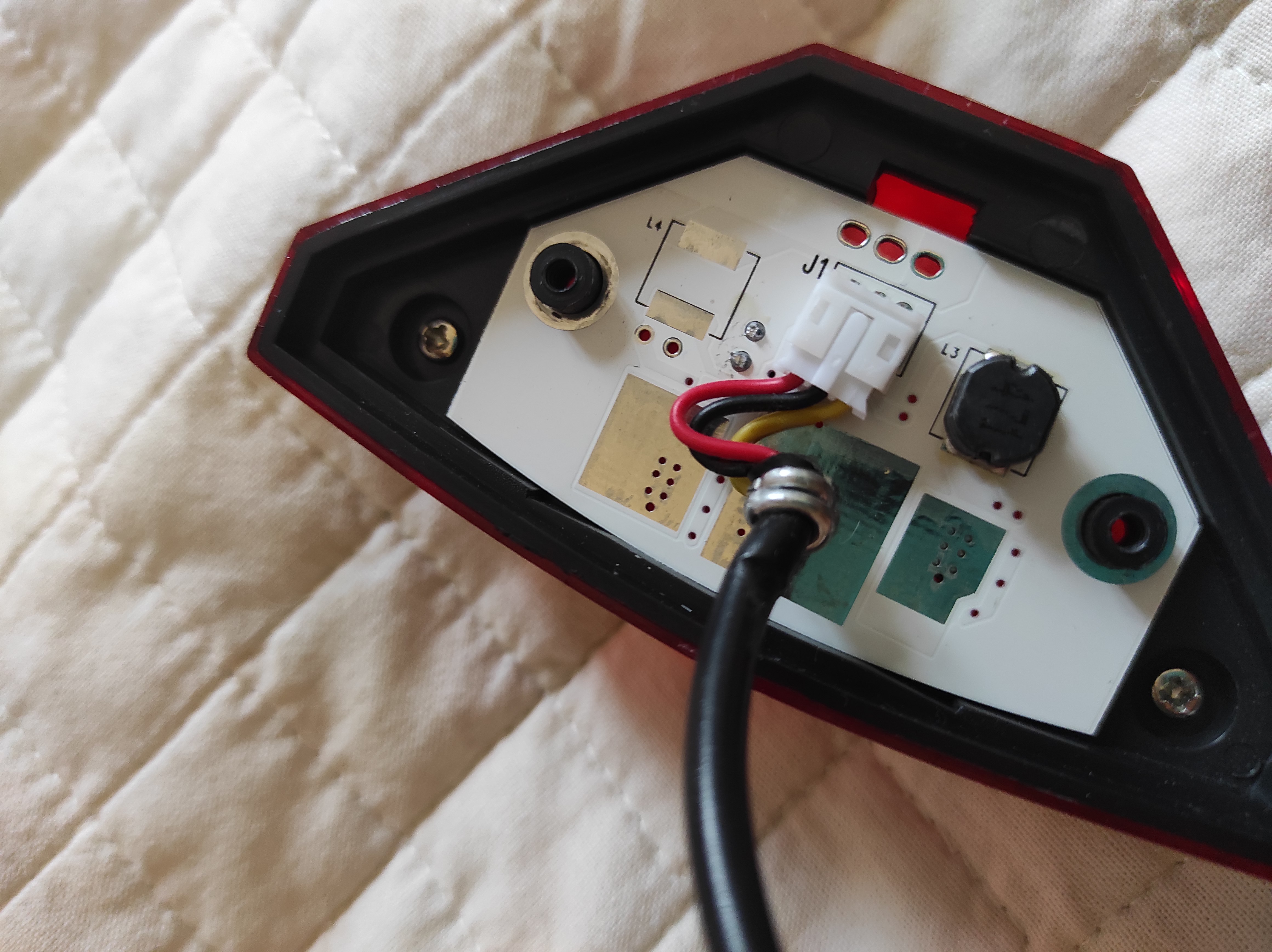

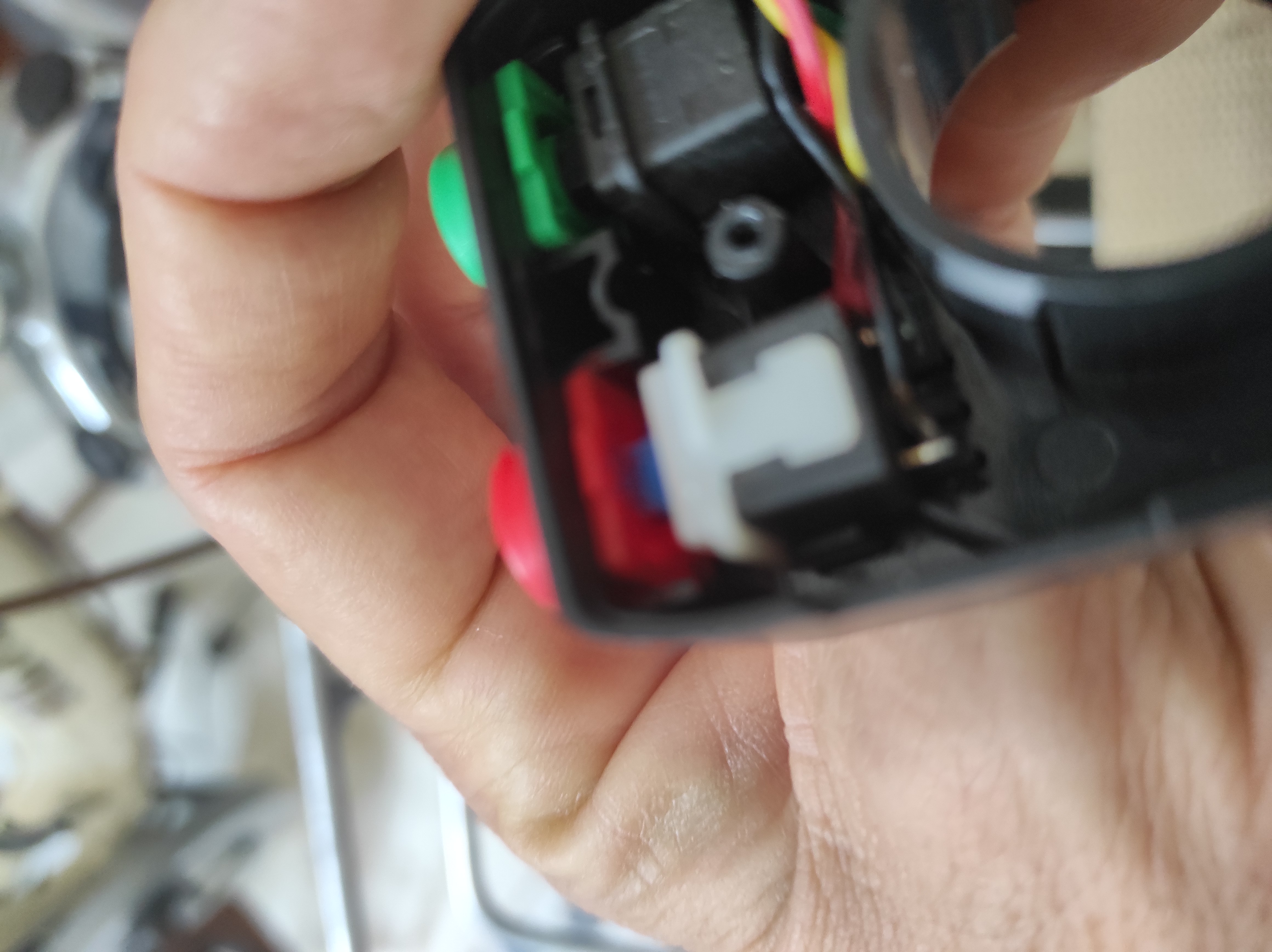

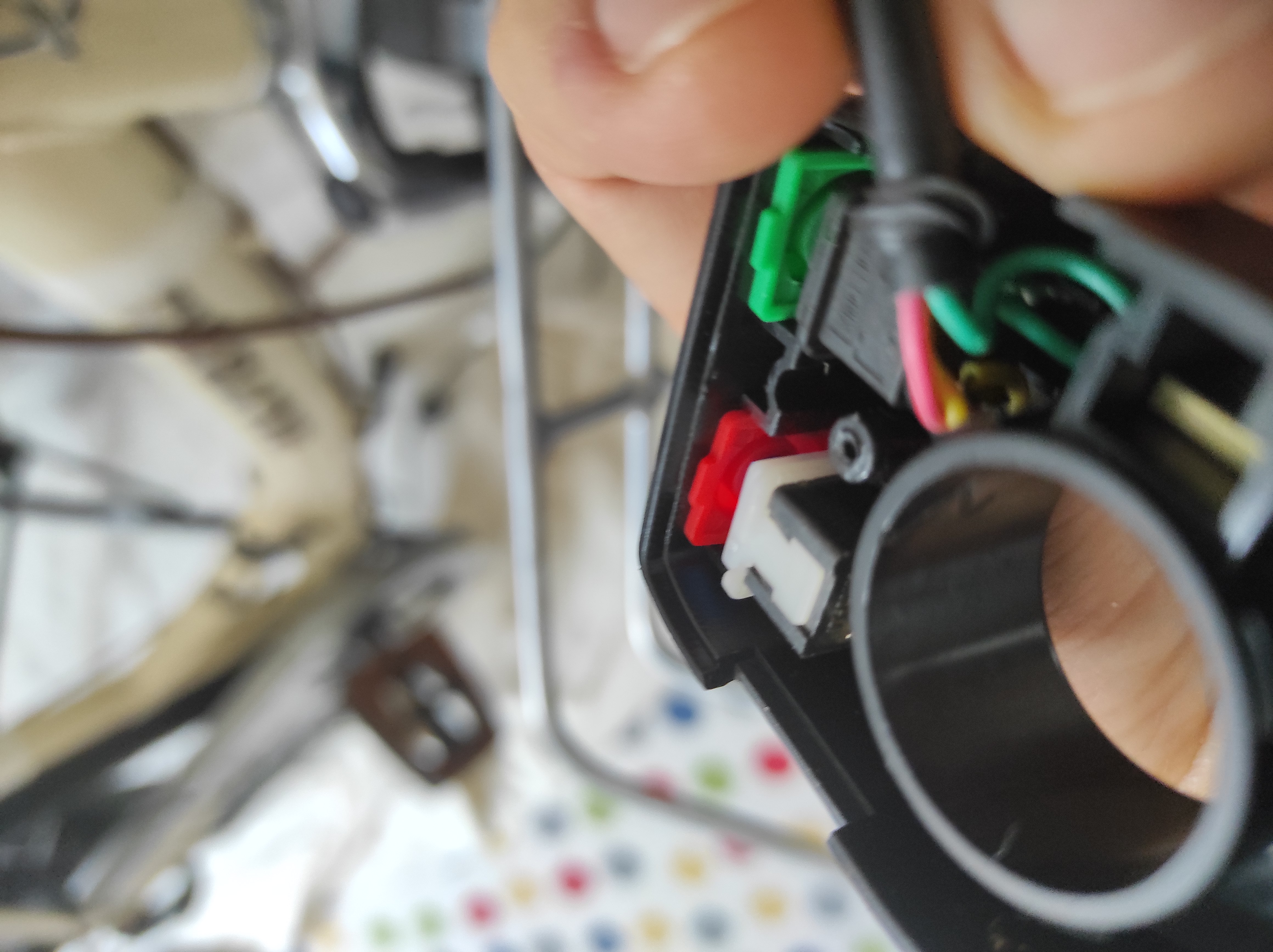

Ciao a tutti! Mi presento perché nuovo del forum che mi sembra molto completo e partecipato #128077;
Mi sono costruito un elettrica acquistando un kit 48volt 1000w su EBay.
Ha sia PAS che acceleratore ma ho montato dapprima solo l'acceleratore.
Va alla grande ma chiaramente porta a non pedalare quindi ad un prematuro consumo della batteria.
Ho appena acquistato un nuovo kit centralina più display su AliExpresse lo sto montando.
questa centralina ha un uscita con filo giallo e nero 2 solamente per servire le luci ho quindi acquistato una coppia di luci con il comando al manubrio clacson e comando luci. Il clacson è integrato nel fanalino anteriore.
mando una foto di tutti i fili mi potete dare per favore una mano a capire come devo connettere lì tenendo conto che dalla centralina mi esce solo un giallo e nero?
Grazie infinite davvero!!!!!! #128517;#11088;#128008;

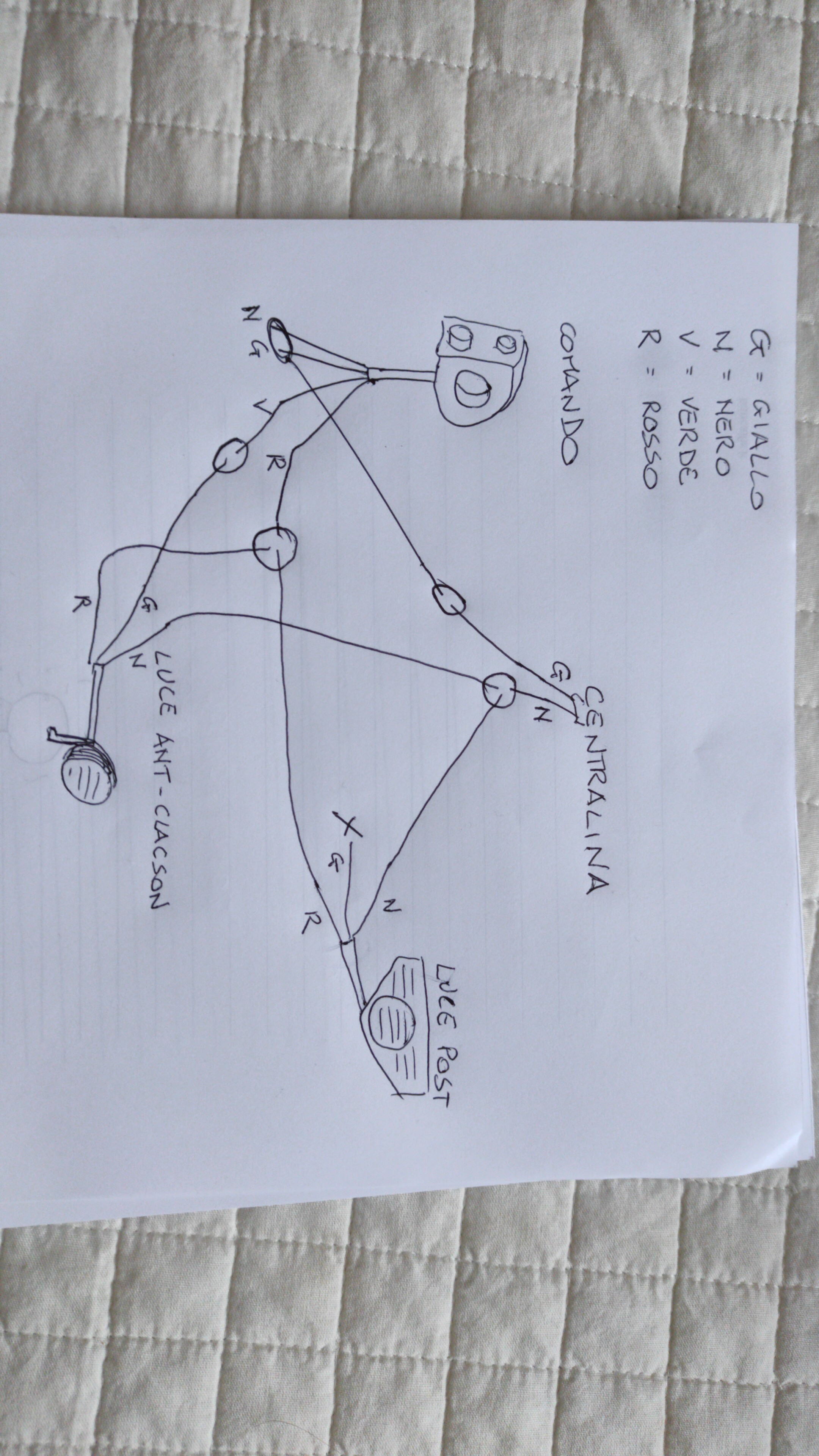

Ho trovato la soluzione con alcuni tentativi ve la condivido sperando che possa di essere aiuto ad altri

Inserito il - 07/11/2020 : 10:24:07  Mostra Profilo  Rispondi Quotando

il cavo segnato come x è per mettere anche lo stop sul fanale dietro? puoi mettere tra G (giallo uscita centralina) e lui un interruttore per lo stop.
Anche se col pagliacciume legale che abbiamo rischi che qualcuno te lo contesti o peggio lo renda obbligatorio per gli altri. Qualora sia un malato della sicurezza.
Io aggiungerei un fusibile sul giallo per evitare rogne alla centralina
Roberto52
56 Messaggi
Inserito il - 08/11/2020 : 16:22:18  Mostra Profilo  Rispondi Quotando
Sei sicuro che la centralina eroghi abbastanza corrente per lampade e clacson? Ho sempre visto inserire un relè di potenza : in sostanza la centralina alimenta solo la bobina relè ( su comando dei pulsanti sul manubrio o dal display) ,luci e clacson sono alimentati dalla batteria.
Rob
