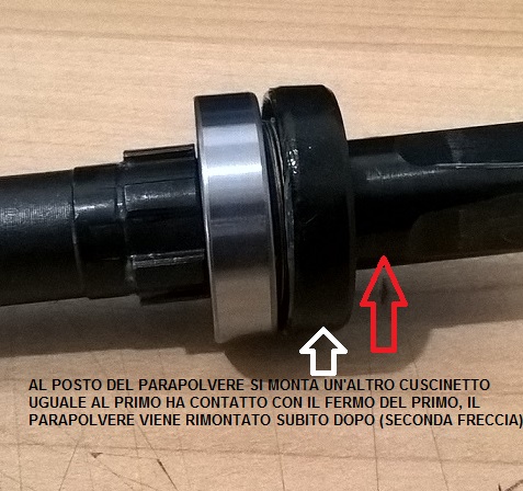

Davvero strana questa cosa! Peccato che tu abbia usato il martello, sarebbe stato interessante capire e sistemarlo, magari erano i sensori effetto hall che si erano guastati.
Mi spiegheresti dove va aggiunto il secondo cuscinetto? Le nuove versioni del motore ce l'hanno già il doppio cuscinetto?
[/quote]
Io di motori ne ho due, uno a quasi quattro anni(finale denti dritti)ed è arrivato con un solo cuscinetto, il secondo a poco più di un anno (finale denti elicoidali)e anche su quello un solo cuscinetto, allego foto di dove ho messo il secondo cuscinetto
