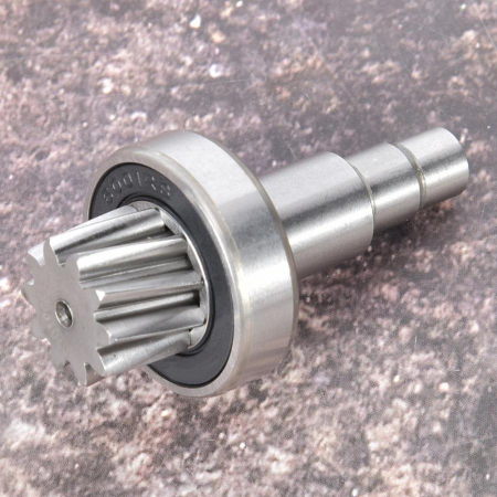

Inserito il - 04/08/2020 : 21:59:02  Mostra Profilo Invia a andrea 104KG un Messaggio Privato  Rispondi Quotando
la coppia di ingranaggi elicoidali si trova benissimo
https://it.aliexpress.com/item/4001057128843.html?spm=a2g0o.productlist.0.0.768b500fvtHhyG&algo_pvid=ff0a60b4-a1f6-47d3-b985-aa52eade32f6&algo_expid=ff0a60b4-a1f6-47d3-b985-aa52eade32f6-42&btsid=0ab6fa7b15965710551467892e7e9a&ws_ab_test=searchweb0_0,searchweb201602_,searchweb201603_
quello grande lo trovi dappertutto
https://it.aliexpress.com/item/4000265501156.html?spm=a2g0o.productlist.0.0.768b500fvtHhyG&algo_pvid=ff0a60b4-a1f6-47d3-b985-aa52eade32f6&algo_expid=ff0a60b4-a1f6-47d3-b985-aa52eade32f6-24&btsid=0ab6fa7b15965710551467892e7e9a&ws_ab_test=searchweb0_0,searchweb201602_,searchweb201603_

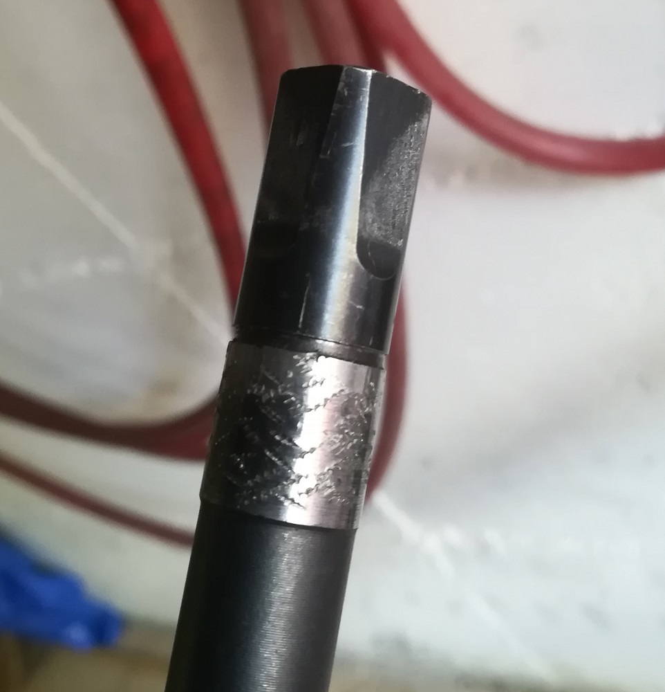

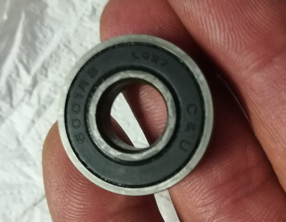

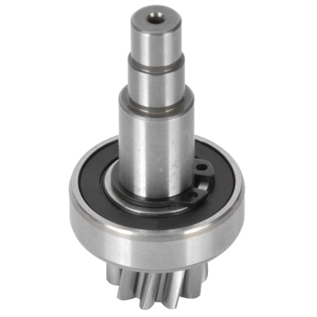

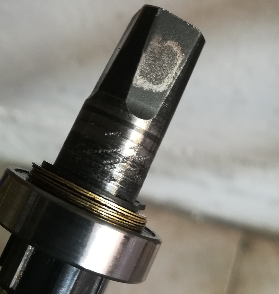

Inserito il - 11/08/2020 : 17:10:51  Mostra Profilo  Rispondi Quotando
Smontato il motore ed estratto l'alberino (denti dritti prima serie)in effetti il cuscinetto presenta un leggero gioco adesso faccio un salto in ferramenta e se lo trovo rimonto, la sede dove lavora il cuscinettoe integra.
163,79 KB
171,99 KB
36518 Messaggi
Inserito il - 11/08/2020 : 17:28:03  Mostra Profilo Invia a Barba 49 un Messaggio Privato  Rispondi Quotando
Comunissimo e poco costoso cuscinetto...

Inserito il - 11/08/2020 : 20:14:46  Mostra Profilo  Rispondi Quotando
Rimontato (costo del cuscinetto 6 €)e ingrassato a dovere il rumore e rimasto più o meno uguale,stò pensando a vedere se con il tempo l'albero del motore essendo elicoidale avesse preso gioco, quindi vorrei provare a spessorare con rondelline in ottone il pezzo finale (quello che va dentro il cuscinetto)adesso mi procuro i rasamenti e faccio delle prove, naturalmente il rumore lo fa solo quando sta sotto un notevole sforzo
36518 Messaggi
Inserito il - 11/08/2020 : 20:25:30  Mostra Profilo Invia a Barba 49 un Messaggio Privato  Rispondi Quotando
Naturalmente visto che l'ingranaggio del motore è elicoidale è ovvio che eserciti una notevole trazione sull'asse del motore, quindi se noti dei giochi di qualsiasi tipo cerca di ridurli al minimo e cerca anche di far lavorare gli ingranaggi nel punto dove si trovavano all'inizio quando tutto era nuovo... Non so se l'albero del motore di del TSDZ2 viene "tirato" o "spinto" duante il suo funzionamento, cerca di mettere gli spessori nella parte dove si presume ci sia stata usura, quindi sul cuscinetto "di appoggio". Controlla anche che questo non abbia preso gioco in senso assiale, casomai sostituisci anche lui.

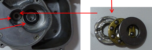

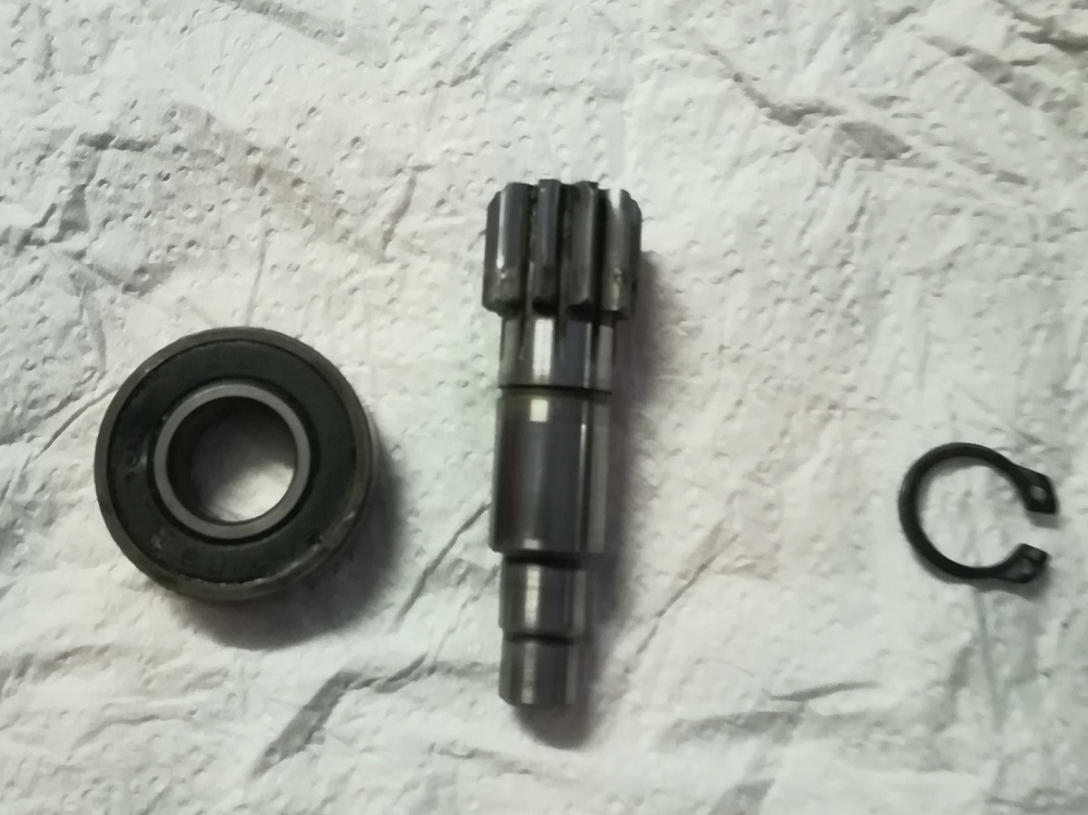

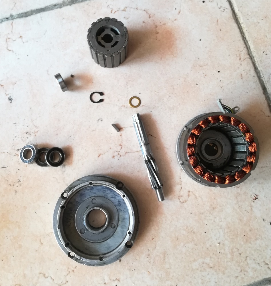

Inserito il - 13/08/2020 : 17:25:51  Mostra Profilo  Rispondi Quotando
Ho finito di smontare tutti i cuscinetti del motore (compresi quello-i del movimento centrale) quelli perche io avevo aggiunto il secondo,il cuscinetto riportato in foto e quello dove alloggia l'albero del motore dentro il carter allego un'altra foto per capire
81,71 KB
in questa foto di un sito tedesco dove in maniera dettagliata viene spiegato come aprire de eventuali ricambi, dice che ci dovrebbe essere un cuscinetto reggi spinta ma io ho trovato qello in foto sotto, normalissimo cuscinetto

36518 Messaggi
Inserito il - 13/08/2020 : 19:41:59  Mostra Profilo Invia a Barba 49 un Messaggio Privato  Rispondi Quotando
Quello in foto è un reggispinta, a meno che io abbia fatto confusione con la tua descrizione e quella foto sia del sito tedesco!!!
14671 Messaggi
Inserito il - 13/08/2020 : 20:10:55  Mostra Profilo Invia a andrea 104KG un Messaggio Privato  Rispondi Quotando
Infatti non si capisce bene. Da me il reggispinta non c'è. Il problema è soprattutto dei motori elicoidali perché la forma dell'ingranaggio fa si che spinga non so se in dentro o in fuori. Nel tuo a denti diritti non serve. Comunque non ci si può neanche mettere se non modificando i pezzi

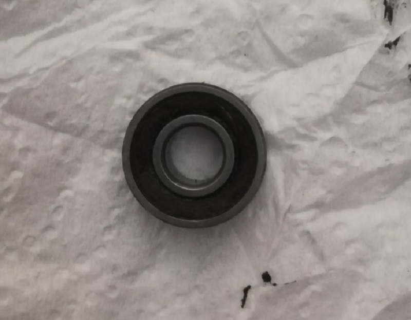

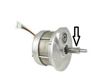

Inserito il - 13/08/2020 : 20:19:40  Mostra Profilo  Rispondi Quotando
Guarda Andrea che stiamo parlando del Brushless che almeno nel mio l'alberino che da movimento all'ingranaggio bleu e elicoidale ma credo che siano tutti cosi
14,29 KB
il sito tedesco da il reggi spinta, io ho trovato il cuscinetto normale, mi ero spiegato male , errore mio.
Modificato da - pacio62 in data 13/08/2020 20:23:14
36518 Messaggi
Inserito il - 13/08/2020 : 20:36:31  Mostra Profilo Invia a Barba 49 un Messaggio Privato  Rispondi Quotando
Peccato, sugli ingranaggi elicoidali un bel reggispinta ci stà sempre bene!!!

pacio62 ha scritto:
Sempre più convinto che il rumore (tutto o in parte) provenga dal motore lo aperto e devo dire che i cuscinetti forse un leggero gioco lo avevano, ora complice il ferragosto non sono disponibili fino almeno alla prossima (se va bene) quindi devo attendere.
255,03 KB
Ciao pacio62,
volevo chiederti tre cose:
Prima di comprare i cuscinetti riprova a montarli e prova se tutto funziona, ti dico questo perchè so che un mio amico non è più riuscito a rimontarlo correttamente, il problema rimaneva lo sfregamento del rotore.
Potresti fare una foto ingrandita sull'avvolgimento, cosi possiamo capire una volta per tutte se c'è e qual'è la differenza tra 48v e 36V sul numero di spire?
Il tuo motore è 36 o 48 volt?
14671 Messaggi
Inserito il - 17/08/2020 : 11:27:18  Mostra Profilo Invia a andrea 104KG un Messaggio Privato  Rispondi Quotando
Per questo dico che il rumore non può provenire dal rotore. Se i cuscinetti fossero sballati il fortissimo effetto magnetico farebbe sfregare il rotore con oltretutto immediata rottura dei magneti che sono una pasta nikelata.
pacio62
Umbria
313 Messaggi
Inserito il - 17/08/2020 : 20:35:24  Mostra Profilo  Rispondi Quotando
Chri27.5 ha scritto:
255,03 KB
Ciao pacio62,
Il mio e a 36, spero di non avere i problemi del tuo amico, se riesci ad inserire bene i cuscinetti in sede non dovrebbe presentarsi questo problema, magari li tengo in ghiaccio un 30 minuti prima di istallarli, cosa intendi per foto ingrandita,fammi capire cosi la posto.
pacio62
Umbria
313 Messaggi
Inserito il - 17/08/2020 : 20:39:22  Mostra Profilo  Rispondi Quotando
forse non e il motore, però adesso li ho smontai tutti e li sostituisco tutti(motore e trasmissione) l'unico che non sostituisco e il cuscinetto grande ruota libera della corona dentata(già cambiato una volta)poi se continuerà a fare rumore, bo ci avrò provato.
14671 Messaggi
Inserito il - 17/08/2020 : 21:26:53  Mostra Profilo Invia a andrea 104KG un Messaggio Privato  Rispondi Quotando
Se il tuo è uno dei primi denti diritti un miglioramento sostanziale puoi averlo sostituendo pignoncina e corona grande con denti elicoidali. Il mio e sui 2500km e a bassa potenza quasi non si sente (modello nuovo elicoidale)
pacio62
Umbria
313 Messaggi
Inserito il - 17/08/2020 : 21:36:54  Mostra Profilo  Rispondi Quotando
Si anche il mio a bassa potenza non si sente, poi quando sforza fa rumore, sul fatto di montare gli ingranaggi elicoidali bo credo che quelli a denti dritti sono meno sollecitati anche se più rumorosi.

Inserito il - 19/08/2020 : 17:30:14  Mostra Profilo  Rispondi Quotando
145,88 KB
172,45 KB
Aspettando che arrivino tutti i cuscinetti(sono arrivati solo quelli del movimento centrale) ho provveduto a togliere il gioco che avevano i cuscinetti sul perno(dopo aver visto il video caricato da Andrea)metodo usato (non avendo ne tornio ne utensile per godronatura) quello inventato dai vecchi meccanici, una limetta da ferro messa di taglio e martelletto, ed ecco il risultato, gioco sparito e cuscinetti che lavorano solidali all'albero, se anche questo produceva rumore ora di sicuro sarà in parte risolto.
36518 Messaggi
Inserito il - 19/08/2020 : 22:00:53  Mostra Profilo Invia a Barba 49 un Messaggio Privato  Rispondi Quotando
Non va bene una cosa del genere, serve solo ad eliminare i giochi per poche ore qualora si desideri vendere un mezzo "fottendo" il compratore!!!
Non serve nemmeno godronare, basta usare la Loctite media e il perno come per miracolo una volta catalizzato il collante non avrà più alcun gioco!!!
I cinesi lavorano con tolleranze di accoppiamento ridicole e sta a noi eliminare i difetti ma usando i sistemi adeguati, altrimenti la situazione non può che peggiorare.

Inserito il - 20/08/2020 : 15:37:16  Mostra Profilo  Rispondi Quotando
Io invece credo che funzioni,(poi non devo "fottere" nessuno, forse stavi parlando di altre persone) lo faceva un meccanico di mia conoscenza molti lustri fa su componenti di alcuni motori, e funzionava, la loctite va bene (io lò usata su sedi di motori della vespa px risolvedo) ma in questo caso non avrebbe funzionato, il cuscinetto spingendo su un lato dall'altro lato si vedeva chiaramente la luce, quindi serve eccome godronare, se non dovesse tenere(cosa che dubito) rismonto e lo faccio godronare da uno che a il tornio e utensile godronatore, un'altra cosa se devi rismontare un cuscinetto con la loctite ti assicuro che devi scomodare molti santi, e anche avendo un estrattore adeguato ai il tuo bel da fare.
