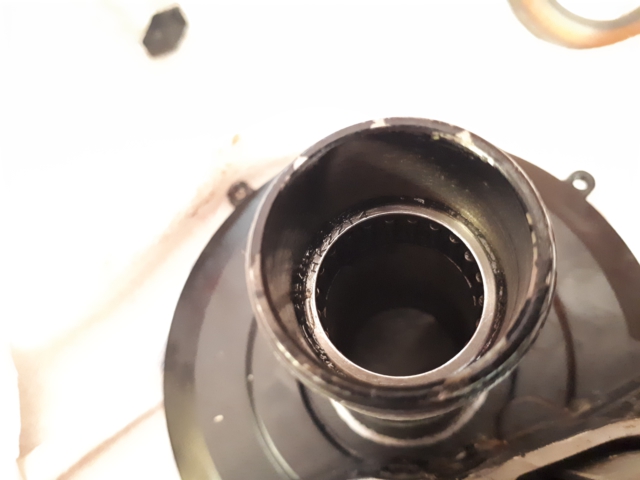

Salve ho smontato recentemente il motore e mi sono segnato tutti i cuscinetti per cambiarli la prossima occasione.
la lista di thineight è corretta manca solo il cuscinetto a rulli presente all'interno del manicotto del sensore di coppia nel manuale è riportato con la sigla HK2212 , perciò normalmente ci sono due cuscinetti , io ho il 36v e ha un solo cuscinetto a sinistra sull'albero dei pedali .
Ingranaggio BLU : HF1216 - 609 RS
Pignone lato motore 608RS – lato carter 6001RS
Albero motore lato carter 696RS – lato motore 6800RS
Albero pedali 6902RS (61902 2RS1) – HK 2212
Ruota libera ingranaggio grande 30 CSK-P bb30

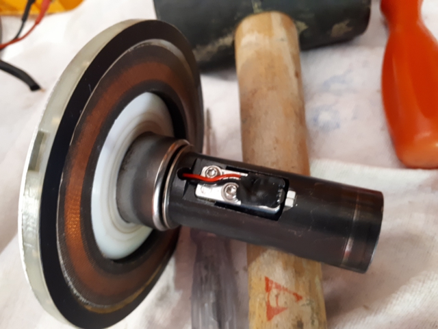

thineight, ma hai comperato un sensore nuovo ed è arrivato col filo staccato?
I miei motori sono di fine 2017 e ci sono due cuscinetti dal lato sx...
Il filo staccato era già presente nel motore nuovo.. non andava e l'ho smontato, appena ho visto il filo a penzoloni ho sbattuto la testa contro il muro eheheh

Marzio Marocco
7 Messaggi
Inserito il - 19/07/2019 : 10:56:28  Mostra Profilo  Rispondi Quotando
i miei sono di gen 2017 250w e mar 2017 350w da pswpowr attraverso aliexpress o direttamente , tutti e due hanno un solo cuscinetto e devo dire che il primo è più rumoroso del secondo. il 350w mi ha dato molto presto problemi con la ruota libera dell' ingranaggio blu alla partenza il pignone slittava . Dopo aver capito il vero problema (ci è voluto un pò) ho risolto sostituendolo . Proverò subito ad aggiungere un secondo cuscinetto tanto gli avevo già acquistati per una normale sostituzione dato che avevo notato un certo gioco e ho immaginato che cambiandoli con quelli di marca la situazione complessivamente doveva migliorare.
Non sono un meccanico ma visivamente si nota una costruzione differente dei cuscinetti quelli originali hanno la parte interna fine e la parte esterna grossa mentre quelli della SKF sono inversi con la parte interna decisamente di spessore quasi doppio e la parte esterna fine la metà .
Ovviamente il gioco maggiore del cuscinetto originale si avverte . Per quanto riguarda i prezzi la differenza è di circa 80 cents contro 8 euro acquistando quelli cinesi su aliexpress e scegliendo quelli (teoricamente non hanno un codice stampato sopra) più buoni . Ma visti i kilomentraggi ho pensato che valeva la pena investire qualche soldo.
Per quanto riguarda il calettaggio visto che hanno un interferenza da pressione ho utilizzato un pressa e un pezzo di ferro ( per diffondere lo sforzo su tutta la superficie del ruota libera) e un pò di blocca filetti. per quello blu ho trovato due boccole di rame una da 19 mm e una da 37 (misure standard utilizzate sul lavoro per fissare i cavi sugli statori) scorrono una dentro l'altra e permettono di pressare la ruota libera hf1216 nella sua sede dopo aver levato il cuscinetto 609rs con l'aiuto di una semplice morsa. Lo sto utilizzando da un mese e funziona benissimo . Se vi serve vi invierò delle foto .
Per quanto riguarda lo scalettaggio qualche martellata e utilizzare qualcosa di morbido legno , teflon , rame o alluminio per non fare danni e i pezzi escono facilmente.
La ruota libera hf1216 dovrebbe costare circa 8 euro ovviamente parliamo di prezzi italiani dieci volte di meno su aliexpress (ho montato quella italiana).
Stessa cosa per 30 CSK-P su ebay inviata dalla Cina l'ho trovata per 5-6 euro ovviamente in italia mi hanno sparato cifre dieci volte più alte (ho montato quella cinese ufficialmente con caratteristiche di sforzo migliori di quelle che si trovano normalente per ora funziona).

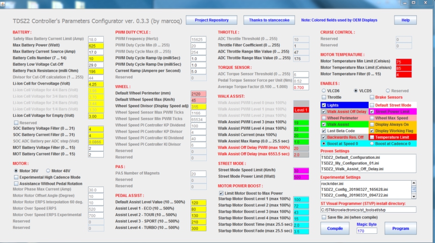

Inserito il - 19/07/2019 : 21:36:57  Mostra Profilo Invia a microchip un Messaggio Privato  Rispondi Quotando
Questa la configurazione in modalità lavoro con software marco 3.3 . Gli stessi parametri l'ho provati mercoledì con la 3.6 ma non era la stessa cosa, non riuscivo a mantenere velocità alte se non premendo con forza sul pedale e quindi arrivando al lavoro nega' . Con la 3.3 in modalità turbo è come un hub.
I consumi con batteria da 21ah variano da 120/130 km in modalità turista quando siamo in giro, 70 km in modalità lavoro quindi città viaggiando tra 35 e 40km di velocità, 80/90 km di autonomia se si abbassa già sui 30 km di velocità.
È il tipo di percorso e la velocità che fa il consumo, l'ultimo giro di 90km e 1200m di dislivello mia figlia lo ha fatto tutto in modalità turbo e nonostante tutto era ancora a metà con batteria che segnava 36,5v. Io no ma non peso 50 kg

96 Messaggi
Inserito il - 20/07/2019 : 20:44:52  Mostra Profilo  Rispondi Quotando
Mi ricordi gentilmente qual'è il parametro sforzo pedalata...grazieee

bob125
Il parametro e:
Torque Sensor/Average Torque Factor

Per i fautori dei cuscinetti oggi smontando il tsdz2 non funzionante il mio ne ha tre di cuscinetti. Quando ho tolto l'albero, su quello c'è un cuscinetto ma all'interno del tubo c'è né uno a eulli uguale a quello presente sul sensore di sforzo.
115,72 KB
172,12 KB

Interessantissimo il cuscinetto in mezzo. Penso dia solidità a tutto il sistema. Sul 36v di inizio 2017 non c'è e se riesco lo metterò!
332,32 KB
