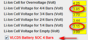

thineight
353 Messaggi
Inserito il - 14/07/2019 : 23:05:02  Mostra Profilo  Rispondi Quotando
mspider65 ha scritto:
marcoq ha scritto:
Esatto thineight... il calcolo è stato fatto in questo modo... la sesta tacca si spegne subito perchè è nella zona "di picco" di carica massima (non lineare).... di seguito il calcolo eseguito nel codice per il VLCD5:
#define LI_ION_CELL_VOLTS_7 (float)LI_ION_CELL_OVERVOLT
#define LI_ION_CELL_VOLTS_6 (float)((((LI_ION_CELL_OVERVOLT - LI_ION_CELL_EMPTY) / 7) * 6) + LI_ION_CELL_EMPTY)
#define LI_ION_CELL_VOLTS_5 (float)((((LI_ION_CELL_OVERVOLT - LI_ION_CELL_EMPTY) / 7) * 5) + LI_ION_CELL_EMPTY)
#define LI_ION_CELL_VOLTS_4 (float)((((LI_ION_CELL_OVERVOLT - LI_ION_CELL_EMPTY) / 7) * 4) + LI_ION_CELL_EMPTY)
#define LI_ION_CELL_VOLTS_3 (float)((((LI_ION_CELL_OVERVOLT - LI_ION_CELL_EMPTY) / 7) * 3) + LI_ION_CELL_EMPTY)
#define LI_ION_CELL_VOLTS_2 (float)((((LI_ION_CELL_OVERVOLT - LI_ION_CELL_EMPTY) / 7) * 2) + LI_ION_CELL_EMPTY)
#define LI_ION_CELL_VOLTS_1 (float)((((LI_ION_CELL_OVERVOLT - LI_ION_CELL_EMPTY) / 7) * 1) + LI_ION_CELL_EMPTY)
#define LI_ION_CELL_VOLTS_0 (float)LI_ION_CELL_EMPTY
Basterebbe lasciare editabili sul configuratore anche per il VLCD5 i campi LI_ION_CELL_VOLTS_100 e LI_ION_CELL_VOLTS_25 e modificare il codice nel modo seguente
#define LI_ION_CELL_VOLTS_6 (float)LI_ION_CELL_VOLTS_100
#define LI_ION_CELL_VOLTS_5 (float)((((LI_ION_CELL_VOLTS_100 - LI_ION_CELL_VOLTS_25) / 5) * 4) + LI_ION_CELL_VOLTS_25)
#define LI_ION_CELL_VOLTS_4 (float)((((LI_ION_CELL_VOLTS_100 - LI_ION_CELL_VOLTS_25) / 5) * 3) + LI_ION_CELL_VOLTS_25)
#define LI_ION_CELL_VOLTS_3 (float)((((LI_ION_CELL_VOLTS_100 - LI_ION_CELL_VOLTS_25) / 5) * 2) + LI_ION_CELL_VOLTS_25)
#define LI_ION_CELL_VOLTS_2 (float)((((LI_ION_CELL_VOLTS_100 - LI_ION_CELL_VOLTS_25) / 5) * 1) + LI_ION_CELL_VOLTS_25)
#define LI_ION_CELL_VOLTS_1 (float)LI_ION_CELL_VOLTS_25
LI_ION_CELL_VOLTS_100 e LI_ION_CELL_VOLTS_25 sarebbero per il VLCD5 le tensioni a cui spegnere la prima e l'ultima barra e rimarrebbero cosi configurabili per i diversi tipi di celle.
Per marcoq e gli amici col VLCD5 che lamentavano il problema della sesta tacca: ho provato ad editare il file main.h nella cartella src/controller secondo le indicazioni di mspider65 qui sopra.
Successivamente ho lanciato il configuratore, ho cliccato su SOC 4 bars in modo che il configuratore mi permettesse di editare i valori 4/4 e 1/4, che rappresentano il voltaggio a cui spegnere la 6 tacca e la 1.
14,18 KB
Successivamente ho rispento il SOC 4 bars in modo che mi abilitasse la logica a 6 tacche, dove però i valori che mi interessano erano già stati inseriti al passo precedente.
8,71 KB
Ho compilato ed effettivamente il file ihx risultante ha alcune piccole differenze in un blocco quindi penso che la modifica abbia sortito l'effetto desiderato.
Proverò l'upload appena capisco di più sui nuovi parametri eMTB etc..
14,18 KB
8,71 KB

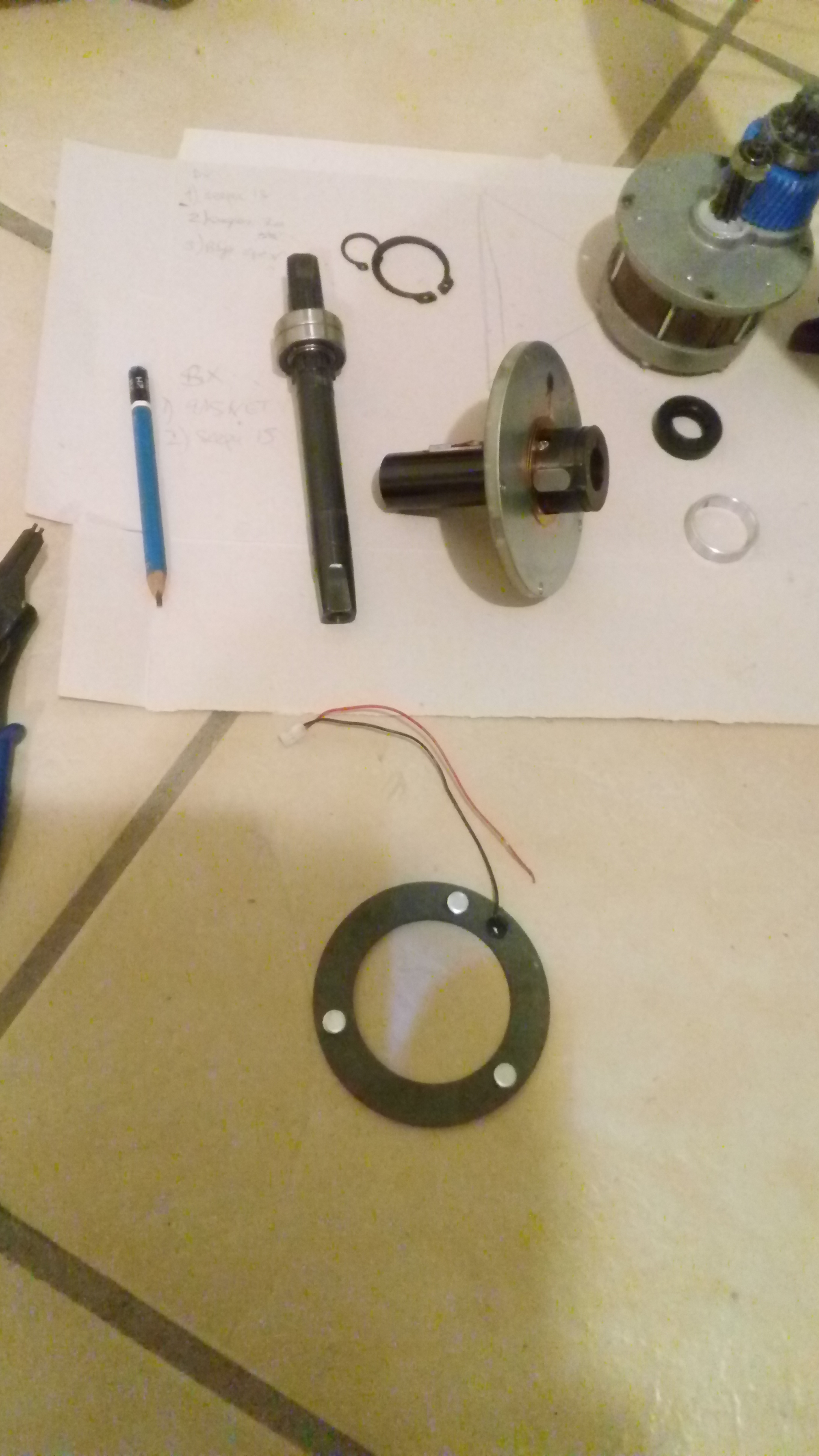

Ciao ashrambo,
ti rispondo io,
dal video si vede un albero con due cuscinetti, in realtà ne mettono solo uno, credo che solamente sui motori che vende Futurbike ci sono due cuscinetti, comunque di seguito le operazioni da fare:
1) togliere la pedivella Sx
2) estrarre il parapolvere
3) inserire un cuscinetto nuovo spingendolo contro al seger che
blocca il cuscinetto già esistente
4) inserire il parapolvere tolto precedentemente
5) rimontare la pedivella.
Questo ti permetterà una precisione e una rigidità migliore nella pedalata.

Giusto per condividere con voi la mia prova.. oggi ho percorso 50 km (andata in eMTB e ritorno in TURBO) ed ho consumato 4 tacche.. più o meno se ne consumava una ogni 10-15 km (la mia batteria è da 17Ah). Sono arrivato a casa che si era appena spenta la terza tacca, quindi a rigore dovrei avere ancora una 30na di km in turbo.. proverò a fare dei giri qui intorno per vedere se si spegne correttamente anche la seconda e poi lampeggia la prima.
PER INFO: secondo il criterio del codice modificato ho settato il livello 4/4 a 3.90V e il livello 1/4 a 3.20V.
Mi ritengo soddisfatto, marcoq per quanto mi riguarda il problema è risolto e puoi implementare la modifica nella prossima versione ed eventualmente aggiungere un controllo che cambi i valori di default del 4/4 e 1/4 qualora si selezioni VLCD5.

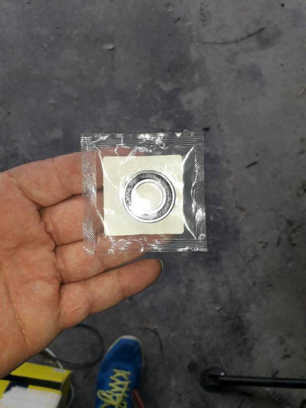

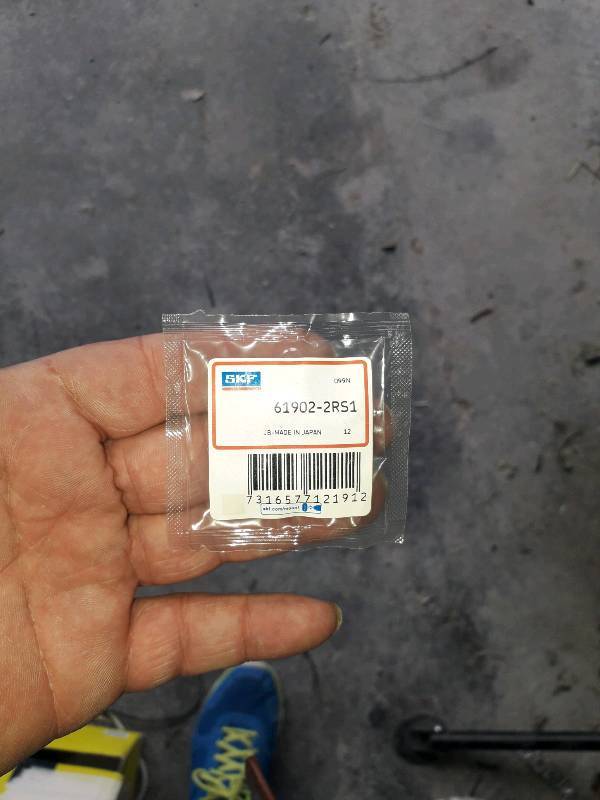

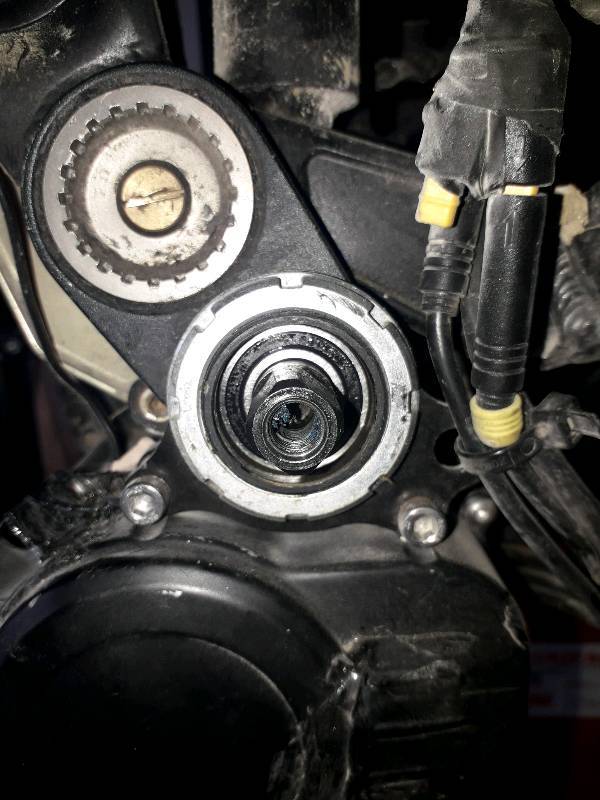

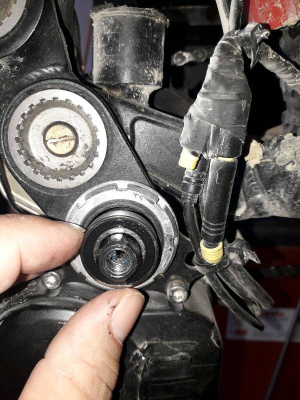

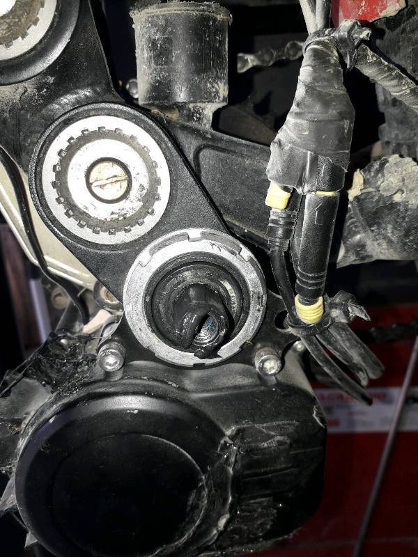

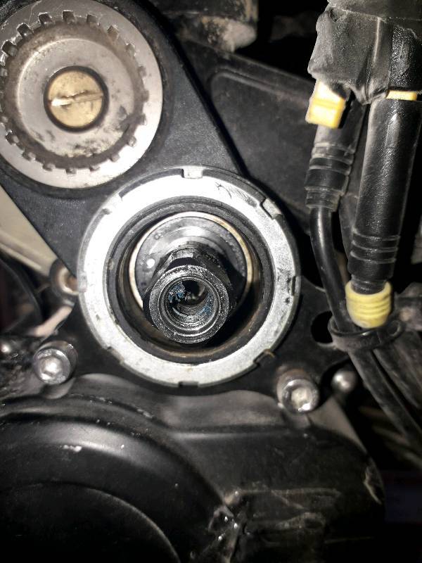

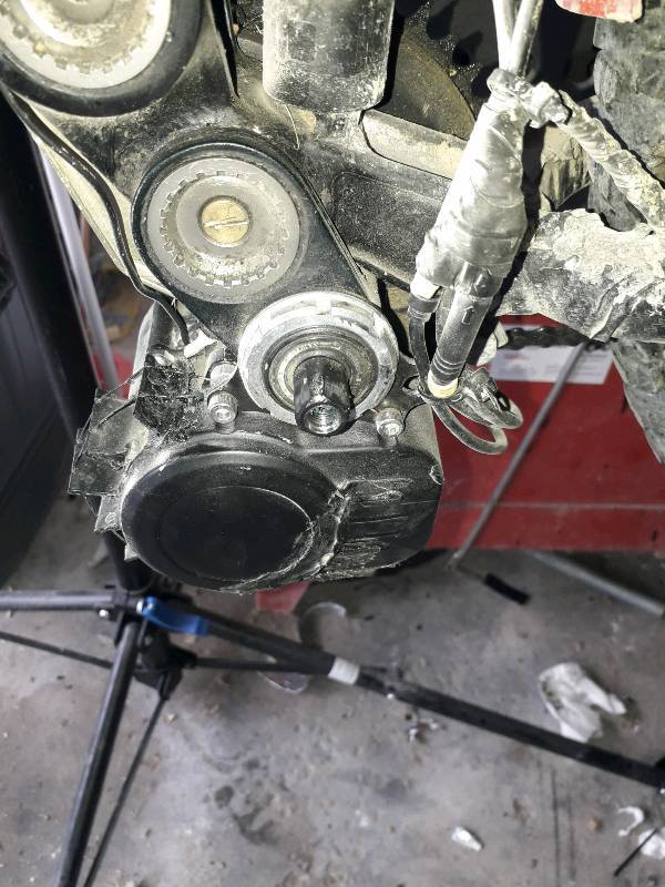

14760 Messaggi
Inserito il - 18/07/2019 : 17:31:19  Mostra Profilo Invia a andrea 104KG un Messaggio Privato  Rispondi Quotando
Messo il doppio cuscinetto (grazie Chri27.5) le immagini parlano da sole
43,12 KB
42,02 KB
86,31 KB
67,79 KB
91,39 KB
67,65 KB
90,16 KB

Andrea, non capisco se riesci a rimettere il parapolvere dopo il secondo cuscinetto.
Il cuscinetto si è infilato liscio o hai dovuto batterlo dentro?
Un'altra cosa che non capisco è, se ci sono tolleranze radiali, come viene ripartito lo sforzo dell'asse sui 3 punti (1 cuscinetto lato dx e 2 lato sx).. mi viene da pensare che tendono comunque a lavorare 2 su 3 (cioè i due che toccano prima...)
L'unica utilità che vedo è quella di accorciare di 1 cm lo sbalzo del pedale, che ha come effetto l'abbassamento della sollecitazione flessionale massima.
14760 Messaggi
Inserito il - 18/07/2019 : 21:49:06  Mostra Profilo Invia a andrea 104KG un Messaggio Privato  Rispondi Quotando
Infatti è quello che voglio ottenere oltre alla sicurezza di non rompere mai l'albero Almeno da quella parte. Il paraolio rientra perfettamente. Se l'albero fosse infinitamente rigido toccherebbe solo un cuscinetto ma siccome non lo è toccano tutti e 2 sotto sforzo. Inoltre sono cuscinetti da 7mm e avere la sicurezza che il mio peso poggia su due è confortante. Il cuscinetto entra con una leggerissima battutina quindi tolleranze cinesi.
Modificato da - andrea 104KG in data 18/07/2019 21:50:28

Qualcuno ha i modelli esatti/testati dei cuscinetti del nostro motore?
Nei mesi mi sono segnato questi appunti dai vari forum:
Bearings
HF1216 The one way needle bearing
609RS Roller bearing, even available in ceramic.....
30 CSK-P The Sprag clutch/bearing
bb30-1k-1
608RS pignone lato motore
6001RS pignone lato carter
609 RS nell'ingranaggio
696RS albero motore lato carter
6800RS albero motore lato motore
Fonte: https://www.emtb-mag.com/forum/threads/motore-tongsheng-con-torsiometro.24/page-76
Andrea riporta il tipo skf 61902-2rs1
Non sono un esperto ma mi sembrano tutti differenti.
thineight,
scusami se mi intrometto nella discussione, volevo chiarire due cose,
1) Il lato dx non ha nessun cuscinetto, il perno è infilato dentro nel canotto del sensore di coppia, dove il perno lavora per sfregamento quando il piede dx sta spingendo sul pedale.
2) Il secondo cuscinetto che ha inserito Andrea, serve sostanzialmete per diminuire la flessione del perno, generata dalla spinta sui pedali, questa flessione è la causa dell'usura del canotto lato dx dove ho messo lo spessore che si vede sul video.
Considerando che è un motore da 300 euro non si può pretendere la perfezione
thineight,
Mentre scrivevi stavo modificando il messaggio sopra riguardo ai cuscinetti.
Mi pare di ricordare ci fossero da entrambi i lati.. ma non lo smonto da in tot.

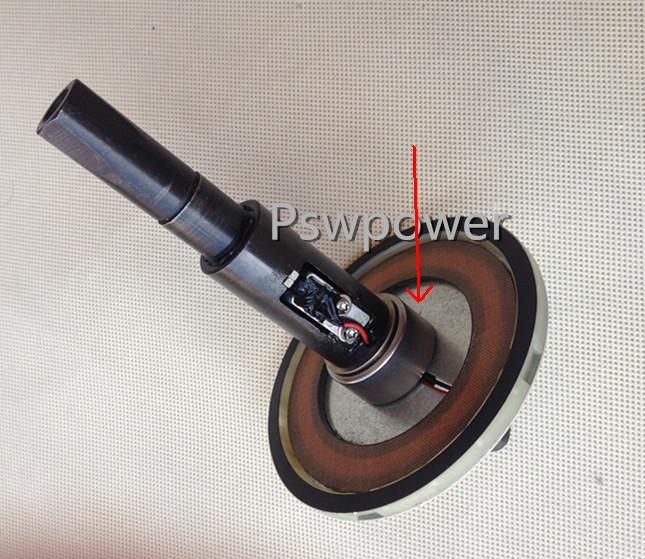

Allego, se già non l'avete, il manuale di smontaggio mezzo in cinese e una foto di archivio di quando ho trovato il sensore di torsione (nuovo) col filo staccato (dove si nota che dal lato sx ho 2 cuscinetti).
Allegato: TSDZ2_Assembly.pdf
5853,52 KB
2100,28 KB
14760 Messaggi
Inserito il - 19/07/2019 : 01:07:27  Mostra Profilo Invia a andrea 104KG un Messaggio Privato  Rispondi Quotando
Quindi c'è la possibilità che adesso abbia 3 cuscinetti? però mi pare che quando avevo smontato il 36v ce ne fosse uno solo.... e sto guadando su endless dove ci sono foto di un cuscinetto solo.
Se a dx non c'è nessun cuscinetto come accidenti fa a restere sto motore? in pratica a dx tutta la forza è semplicemente a sfregamento sull'alluminio? mi pare allucinante....
ammetto di non capirci nulla....
thineight, ma hai comperato un sensore nuovo ed è arrivato col filo staccato?
14760 Messaggi
Inserito il - 19/07/2019 : 01:14:01  Mostra Profilo Invia a andrea 104KG un Messaggio Privato  Rispondi Quotando
Quell'anello lucido non è un grosso (largo) cuscinetto?
77,83 KB
