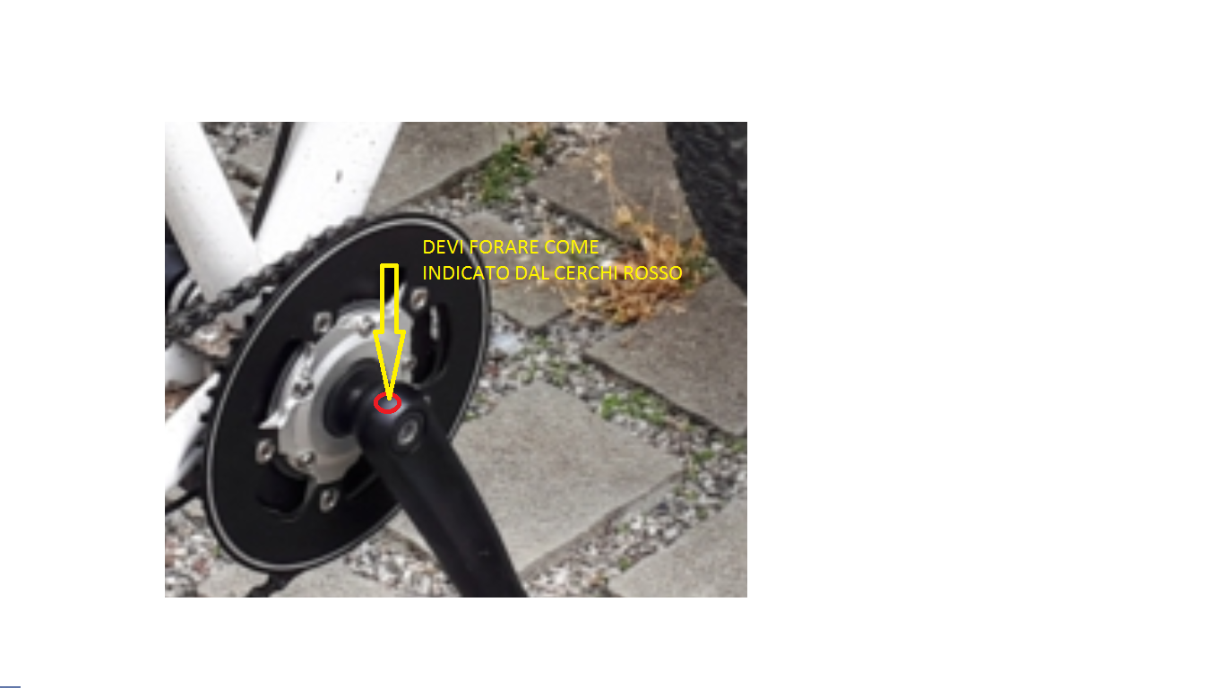

Chri27.5
467 Messaggi
Inserito il - 29/07/2019 : 23:54:35  Mostra Profilo  Rispondi Quotando
Da me il sensore sta a mezzo centimetro e va bene Ho notato che quando mi si e rotto il sensore (strappo filo in furistrada) il motore andava uguale, invece se si sposta il magnete col sensore presente si ferma tutto per fortuna che lo so...
Invece oggi problemone con la pedivella destra, volevo mettere una corona da 34 anzichè 36 per accorciarmi un minimo e la pedivella sembra saldata. Si è sfilettata con l'estrattore, ho provato a scaldarla a 100 gradi niente, a girarci senza vite per 2 km niente.... dovrò procurarmi un estrattore, speriamo di non fare danni...
Che voi sappiate le pedivelle del bafang vanno bene?
Le pedivelle bafang vanno benissimo, anzi la pedivella dx essendo diritta compensa la distanza dal carro rispetto alla pedivella sx.
Per togliere la pedivella bloccata dovresti forare con una punta da 5mm ben affilata la pedivella sul lato,poi usa un'altra punta più grande sullo stesso foro cosi la pedivella si sblocca.
L'ho fatto 15 giorni fà questo lavoro sul mio motore, è stato un gioco da ragazzi togliere la pedivella bloccata.

15237 Messaggi
Inserito il - 30/07/2019 : 00:41:30  Mostra Profilo Invia a andrea 104KG un Messaggio Privato  Rispondi Quotando
Grazie chri, ma mica ho ben capito DOVE devo forare
Comunque ho un pò di tempo visto che grazie al tuo suggerimento ho appena ordinato le pedivelle dall'Inghilterra, ci metteranno una 15ina di giorni...
Modificato da - andrea 104KG in data 30/07/2019 00:52:43
Chri27.5
467 Messaggi
Inserito il - 30/07/2019 : 00:54:47  Mostra Profilo  Rispondi Quotando
400,15 KB

Grazie chri, non mi da molta fiducia forare è quasi impossibile non toccare il perno quadro che una volta danneggiato la pedivella non sta più ferma....
Mspider e marcoq, mi sembrate degli alieni, beati voi che capite quei codici....
Andrea,
Il perno quadro è temperato per cui con la punta per il ferro ci fai "rosine".
Fora e non preoccuparti, quando arrivi al perno ti occorgi immediatamente

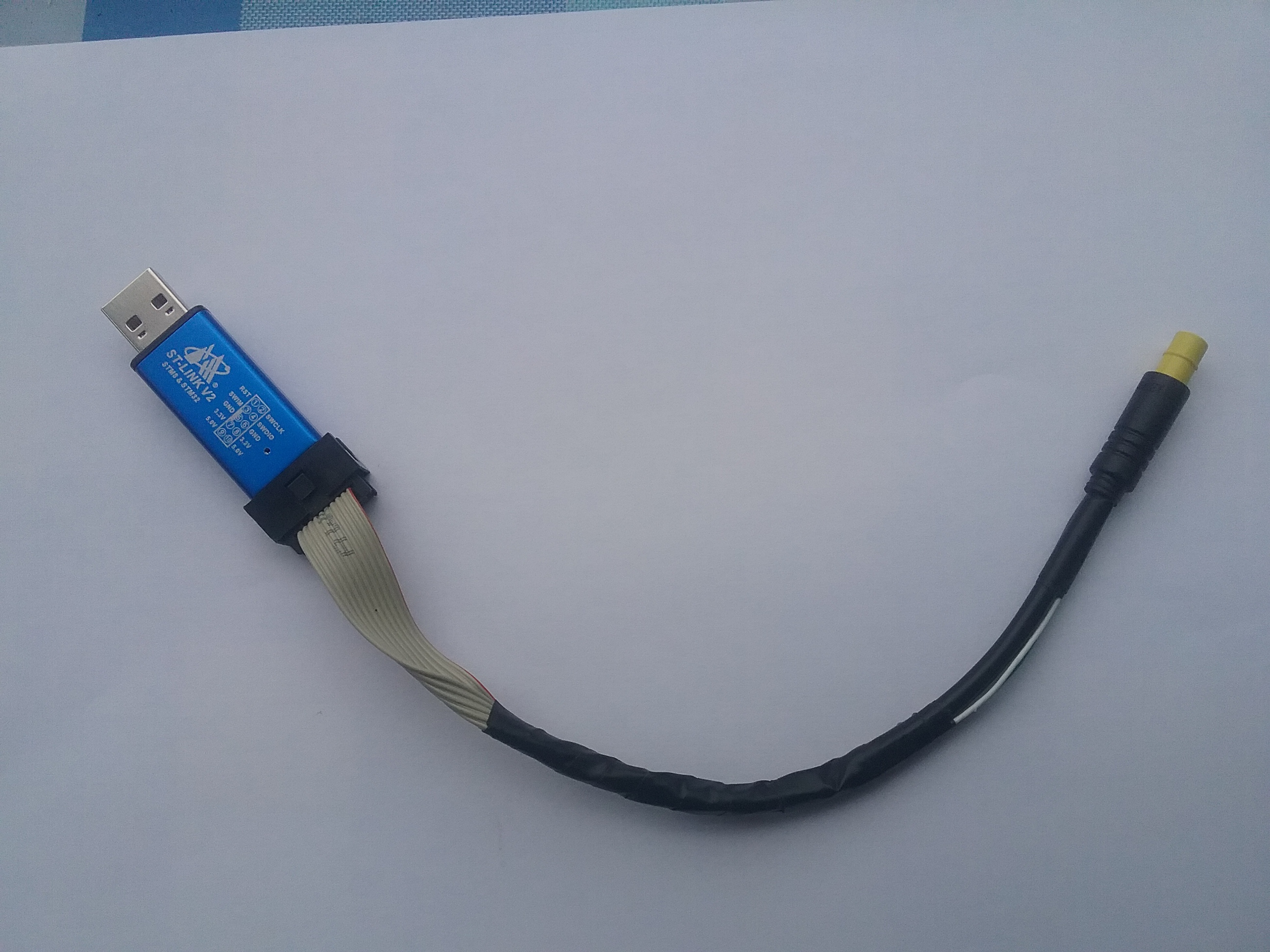

nella mia chiavetta( appena arrivata, mi hanno fornito anche 4 cavetti, e mi chiedevo se devo attaccarli nella fila sopra o sotto della chiavetta??
mbrusa ha scritto:
Rotolo ha scritto:
@mbrusa, intendi questo come cavetto sensore velocità? http://www.pswpower.com/ven.php?cargo.2016-5n-qtqt
Per le saldature non ho problemi, per lavoro ho mi capita spesso di aggiornare firmware su apparecchiature che uso, solo che sono predisposte con cavetti dedicati e firmware non open, la cosa è molto più semplice e sicura, in questo caso visto che devo adattare il tutto, non volevo fare cavolate e rimanere a piedi.
Cosa intendi per cavetto da pc in disuso?
Si quello ho ordinato
Per il cavo PC, è un cavo con connettore piatto 5+5pin, provo ad allegare una foto
1456,62 KB
