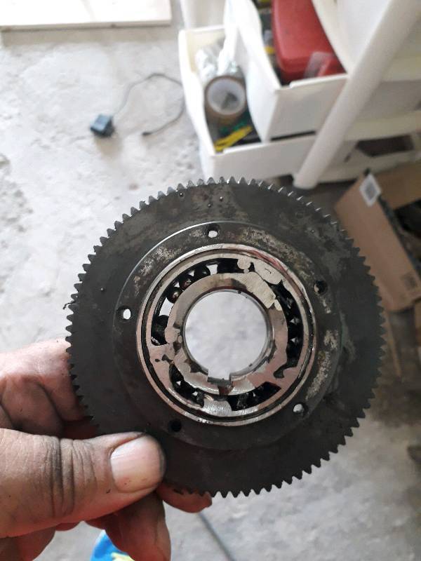

Inserito il - 31/07/2019 : 21:48:21  Mostra Profilo Invia a andrea 104KG un Messaggio Privato  Rispondi Quotando

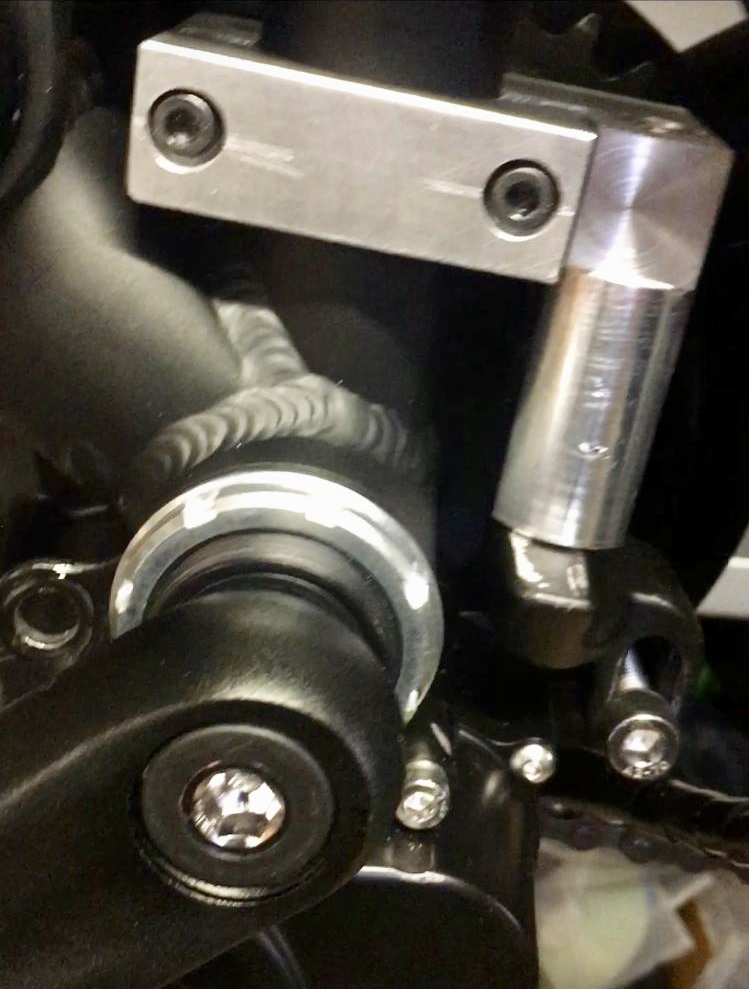

Già tutto si può dire tranne che i motori con me stanno tranquilli... ecco l'immagine della ruota libera saldata dentro ci sono dei pezzi di ferro.. peccato che non ha funzionato avevo fatto un bel coaster brake
50,79 KB
14665 Messaggi
Inserito il - 31/07/2019 : 22:09:00  Mostra Profilo Invia a andrea 104KG un Messaggio Privato  Rispondi Quotando
e per chi non l'avesse mai vista ecco il video di una ruota libera rotta
https://www.youtube.com/watch?v=_-BmQcK4ZO8

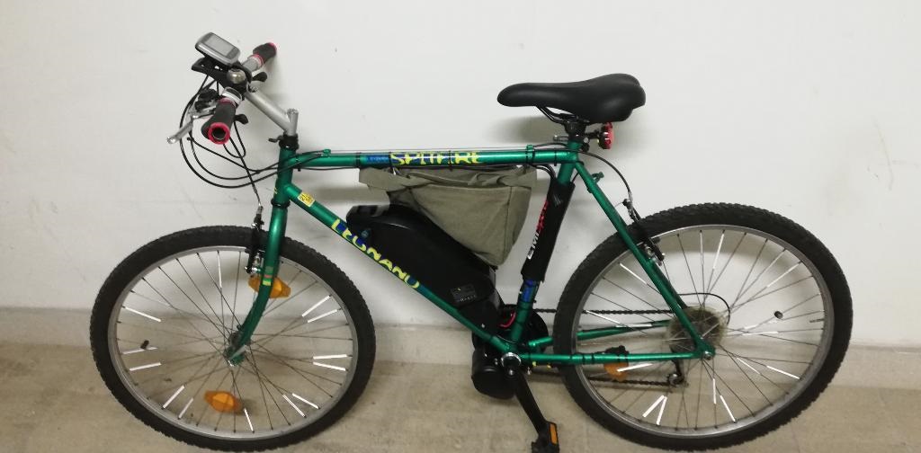

Angelo, tornare in Sicilia, a fare che?resta dove sei se puoi. Sta brexit è una brutta situazione, spero si risolva al meglio per i tanti cittadini UE che sono li. Comunque parliamo di bici che è meglio.Andrea ho notato che le full hanno qualche problemino di fissaggio del motore, una full per me sarebbe anche troppo visto che non faccio molto fuori strada, ma strade di montagna non troppo estreme. Una rr540 sarebbe ottima. Ma per ora la vecchietta va più che bene.
anzi ve la presento.. la borsetta contiene la seconda batteria da 420Wh.

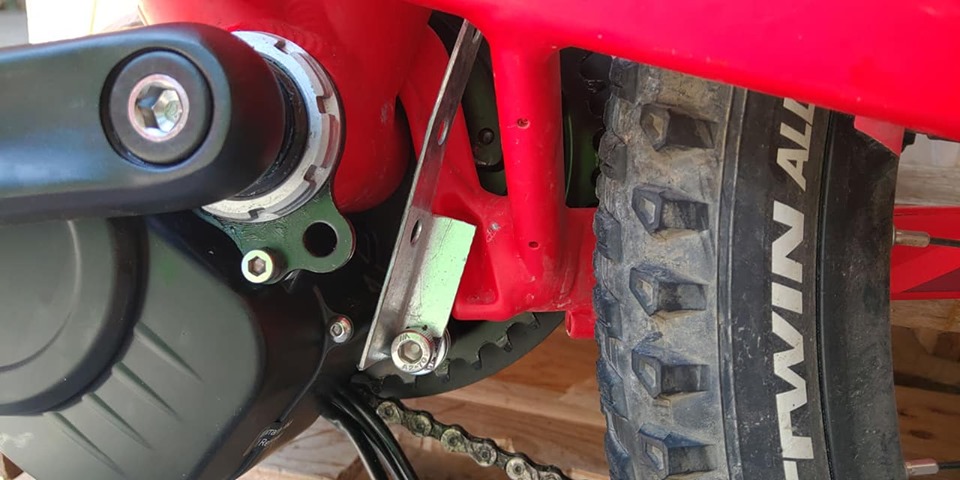

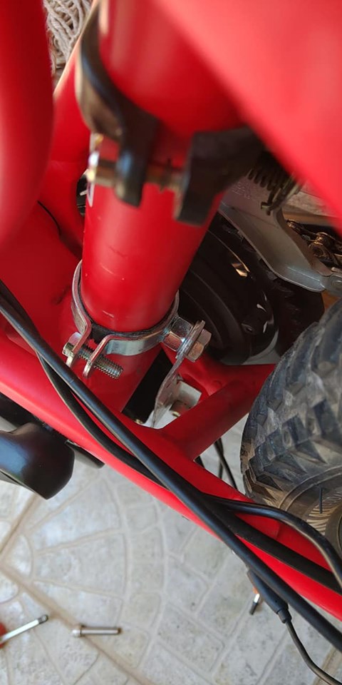

14665 Messaggi
Inserito il - 01/08/2019 : 18:06:31  Mostra Profilo Invia a andrea 104KG un Messaggio Privato  Rispondi Quotando
Le full della decatlon si fissano agevolmente così (anche se non è proprio elegante
83,34 KB
106,95 KB
A mio parere anche una 520s da 399€ ti cambia la vita rispetto a una rigida. Oltretutto ha il carro alto e il tsdz2 va a pennello.
Comunque diverti così, a cambiare viene a tempo

14665 Messaggi
Inserito il - 01/08/2019 : 19:24:48  Mostra Profilo Invia a andrea 104KG un Messaggio Privato  Rispondi Quotando
no l'ho preso su internet, tanto il mio è uguale, però il motore è un pò diverso
visto che sono fermo con la ruota libera rotta, cercando su un forun tedesco dicono che il cuscinetto dietro il torsimetro è un hk2214 RS/hk-2214-rsr 22x28x14 mm, quasi quasi se non c'è ne metto uno dall'altra parte c'è un interessante pdf in tedesco con il tsdz2 tutto smontatissimo e le misure di tutti i cuscinetti, ma qui si può mettere un pdf? ho provato e mi da errore

Niente... ci rinuncio mi sento incompetente oggi mi sono arrivano 2 cuscinetti csk30p. Ma esistono destri e sinistri? Come mai non se ne fa menzione sul web? Lo monto come l'originale e mi accorgo che la ruota libera è a rovescio. Peccato che avevo messo il blocca cuscinetti e per farlo uscire martellate.. metto su l'altro cuscinetto. Non entra nel motore. Martellate non esce nemmeno più. Dopo mazzate varie esce . Ricambio cuscinetto e lo metto alla rovescia. Questo entra nel motore ma il motore dopo mezza pedalata si blocca .. ci rinuncio. Stasero giuro che lo distruggo fino all'ultima rondella a martellate non riuscire a cambiare un cuscinetto è deludente.
Chri27.5
467 Messaggi
Inserito il - 02/08/2019 : 16:19:07  Mostra Profilo  Rispondi Quotando
Andrea sta tranquillo,
non esistono cuscinetti sx/dx perché essendo circolare si può montare come vuoi
Detto questo,
per prima cosa pulisci bene la sede,
poi non serve mettere frena filetti,
Ruota il cuscinetto per individuare il senso di ruota libera,
fatto questo usa la morsa e il vecchio cuscinetto per spingere in sede quello nuovo.
Attenzione che qualsi cuscinetto va sempre spinto sempre sull'esterno,mai nella parte centrale.
Dai che non è difficile.
14665 Messaggi
Inserito il - 02/08/2019 : 16:33:29  Mostra Profilo Invia a andrea 104KG un Messaggio Privato  Rispondi Quotando
Quello l'ho fatto 3 volte in 2 minuti. Ma poi il motore non gira. Quando rimetto l'ingranaggio fa mezzo giro e si blocca con rumore metallico..
Mauri78
527 Messaggi
Inserito il - 02/08/2019 : 16:58:14  Mostra Profilo Invia a Mauri78 un Messaggio Privato  Rispondi Quotando
Ciao Andrea, mi spiace per la disavventura... Non esistono destri e sinistri ma puoi montarlo al contrario! Prima di montarlo devi verificare il verso, se lo monti al rovescio la frizione agisce nel senso opposto.
Non ho capito come mai si blocca il motore...
Calmati e prenditi il tempo di ragionare e risolvere, spaccando tutto non risolvi nulla.
Cambiare i cuscinetti è un'operazione tutt'altro che semplice!
In bocca al lupo.
Modificato da - Mauri78 in data 02/08/2019 17:02:49
14665 Messaggi
Inserito il - 02/08/2019 : 17:33:50  Mostra Profilo Invia a andrea 104KG un Messaggio Privato  Rispondi Quotando
Ok risolto... tra i denti ancora un po' sporchi di grasso c'erano in un paio di punti dei truccioli metallici, residuo dell'esperimento di ieri. Molto piccoli ma sufficienti a bloccare l'ingranaggio quando passava sul pignone... adesso vado al bar per provare... comunque uno dei due cuscinetti che ho ordinato non entra neanche a martellate entra fino metà e poi martellate per toglierlo...

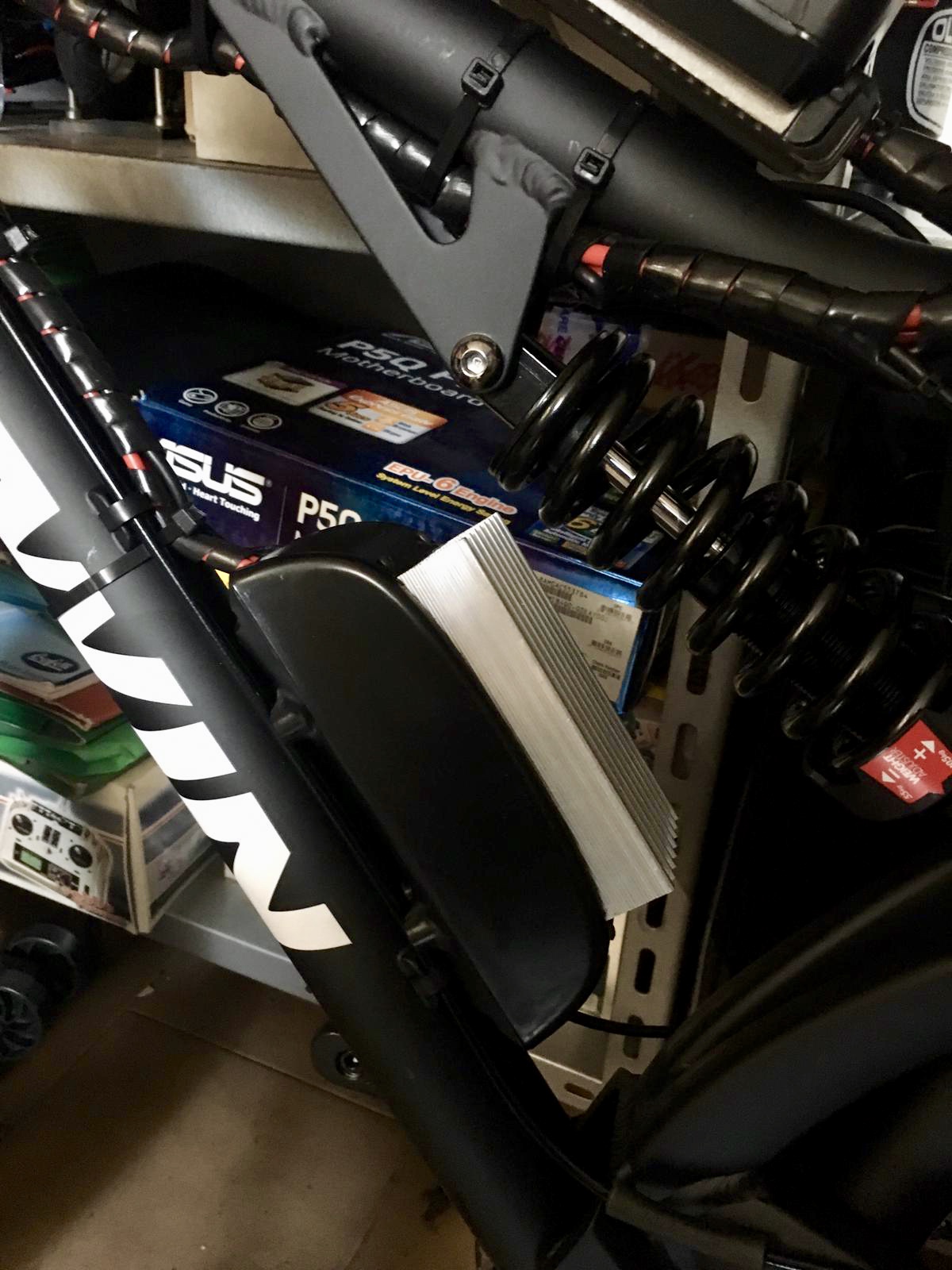

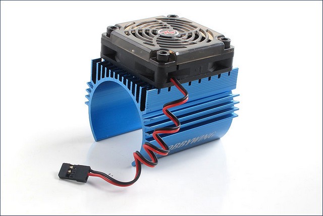

Scusate, forse dico una fesseria, ma per dissipare il calore prodotto dal tsdz2 non si potrebbe utilizzare un sistema simile al raffreddamento delle CPU dei PC?non saprei come interfacciarlo al motore...
calimero73
137 Messaggi
Inserito il - 03/08/2019 : 18:37:37  Mostra Profilo Invia a calimero73 un Messaggio Privato  Rispondi Quotando
Qualcosa del genere sarebbe ottimo come dissipatore, ma non ce ne sono del diametro giusto per il tsdz2...almeno che io sappia.
46,31 KB
55,13 KB
14665 Messaggi
Inserito il - 03/08/2019 : 21:22:38  Mostra Profilo Invia a andrea 104KG un Messaggio Privato  Rispondi Quotando
Non hai visto le mie sperimentazioni?
mspider65
172 Messaggi
Inserito il - 03/08/2019 : 21:45:52  Mostra Profilo Invia a mspider65 un Messaggio Privato  Rispondi Quotando
Fantastici i tuoi esperimenti
Provo a stuzzicarti..
Potresti sigillare bene il passaggio cavi della centralina e il motore, fare un buchetto sopra al coperchio e riempire il carter di paraffina liquida o meglio ancora di olio dielettrico.
14665 Messaggi
Inserito il - 03/08/2019 : 22:13:28  Mostra Profilo Invia a andrea 104KG un Messaggio Privato  Rispondi Quotando
Eeeee già fatto con gli hub da tanto tempo qui i buchi sono troppi, passerebbe anche dall'albero motore verso l'ingranaggio blù e dai dappertutto Comunque senza mettere le alette basterebbe assicurare una buona conduzione del calore fra motore e carter sx.. solo che non ho trovato il sistema

Oggi giretto a Superga 590m di salita, 32° esterni, 42° motore, 10kmh costanti con fw originale senza sorprese, bug o surriscaldamenti anomali, devo dire che con la corona da 34 denti la temperatura del motore è scesa di 6° rispetto a quella originale da 42 denti, stessa salita e condizioni atmosferiche ma la prima volta avevo fatto due soste, invece questa volta tutta una tirata senza sosta.
Per adesso aspetto a caricare il nuovo fw, ho visto che ogni tanto vengono scoperti dei bug e per l'uso che ne faccio io della e-bike, ho bisogno di stabilità e sicurezza nel tempo.
Ah dimenticavo che la batteria è sempre la stessa di due anni e mezzo fa 36V 10Ah super cinese dalle celle di dubbia provenienza, per adesso stessa resa senza perdite con il 50% di consumo dopo 29km con quelle salite tutte fatte a livello 4.
139,61 KB

E aggiungo la modifica che ha fatto un mio amico per fermare il motore sulla full di deca con l'aggiunta del step-up con supporto fatto con stampante 3D.
