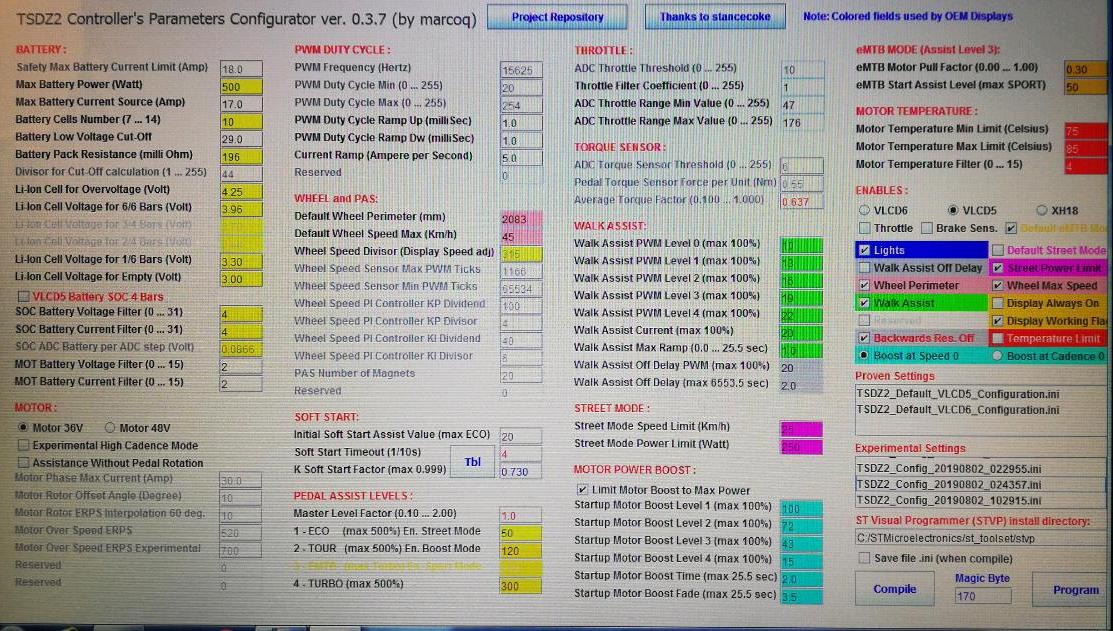

Inserito il - 04/08/2019 : 18:59:42  Mostra Profilo Invia a calimero73 un Messaggio Privato  Rispondi Quotando
Certo rotolo, questa è la mia attuale configurazione, vorrei però ritoccare ancora qualcosina, dare un pelino in più di potenza, capire come settare emtb e togliere il walk assist.
Rotolo ha scritto:
Ha lavorato di tornio con testa che si alza tipo fresa, puoi postare la tua configurazione così gli do uno sguardo.

Scusate, ma la funzione cerca di questo forum non mi permette di verificare se questa domanda è già stata posta.
Nel configuratore di Marcoq il parametro iniziale "Max Battery Power (Watt)" indica la potenza massima che voglio far erogare al motore non la capacità della batteria, corretto?
In tal caso le condizioni di potenza (W=V x A) sarebbero controllate sia dalla potenza che dall'amperaggio che setto subito sotto.

OK grazie! Io ho impostato 400W e 12A come massimo (quest'ultimo per limitare il calore), in tal caso quando la batteria è carica (41V per la 36V nominale) comanda il parametro max W: infatti 41V x 12 A farebbe 492W ma io lo limito a 400; mentre quando la batteria è quasi scarica (circa 30V) comanda il parametro Ampere: infatti 400A potrei ottenerli con circa 13.5A ma avendo limitato a 12A la potenza ottenibile è al massimo 360W.
No thineight,
Il parametro "Max Battery Power (Watt)"è la potenza che potresti ottenere dalla tu batteria,e ovviamente il motore prende il massimo che tu hai impostato, io per esempio ho messo max 500 Watt è ho verificato con wattmetro se funziona, devo dire che è perfetto.
L'altro parametro max battery current source ampere, e la potenza della batteria che usa il motore quando si sta avvicinando a 30volt, per esempio io uso una batteria da 630 Watt 36 volt, per cui per non sentire differenza tra batteria carica e batteria scarica ho messo 16A che sarebbero 29volt x 16A = 464watt.

In realtà sono convinto che gli Ampere massimi che setti agiscono sempre, non solo quando il voltaggio scende. Se imposti a 10 ad esempio credo che non raggiungerai i tuoi 500W neanche a batteria carica.
In sostanza è il parametro che evita il surriscaldamento.. ognuno deve fare le dovute prove ma se non ricordo male da endless-sphere 12 era un valore assolutamente sicuro.

Si dovrebbero fare dei test con wattmetro alla mano.io nella mia configurazione mi sono concentrato soprattutto sul max power battery ,sensatamente anche il valore della max corrente dovrebbe giocare il suo ruolo (ma io , probabilmente sbagliando non ne ho tenuto conto).Resto sempre nel campo delle prove empiriche fin quando non potro' fare delle misurazioni piu accurate.
Vorrei provare a dare un altro 10% al max power battery portandolo da 500W a 550W e corrente a 17A vediamo che succede.
Nei parametri del software originale , avevo una corrente impostata 16A e (nel mio caso ) 36V che dovrebbero fare 36x16 = 576 W , con questi valori il motore non ha mai sofferto di "eccessivo" calore .Con software originale ho provato ad impostare dal menu del vlcd5 la corrente di 17A (arrivando di fatto a 17x36=612W ) e anche in questo caso non mi ha dato particolari problemi di temperatura.
Quindi riepilogando, le nuove prove le faro' con 550W, 17A ,e-Mtb deselezionato (non ho ancora assimilato questa modalita' di funzionamento) , walk assist deselezionato (ho provato ma mi da un supporto irrilevante) , il resto tutto come nella configurazione della foto postata sopra.

Un paio di giorni fa ho caricato la v0.3.7 di marcoq.
Nota: Attenzione a non portarsi dietro il file dei settaggi .ini delle vecchie versioni (come facevo io) inquanto sono cambiati di posto alcuni parametri e i valori vengono caricati su celle sbagliate. Consiglio di ripercorrere a mano tutti i parametri per assicurarsi che siano al posto giusto.
Ieri giro di 70km (pianura: Mestre-venezia-lido-Pellestrina e ritorno) con la city bike con al traino cartellino con 2 bimbi. Giro condotto quasi per intero in eMTB (i miei valori di assistenza sono 30-60-120-180, quindi emtb varia da 60 a 180) e sono arrivato che si era appena spenta la terza tacca. Stimo l'autonomia residua in 40 km circa.
Da notare che l'indicatore delle tacche è sceso in maniera lineare e corretta a mio avviso.
Che dire, sono molto soddisfatto!!
