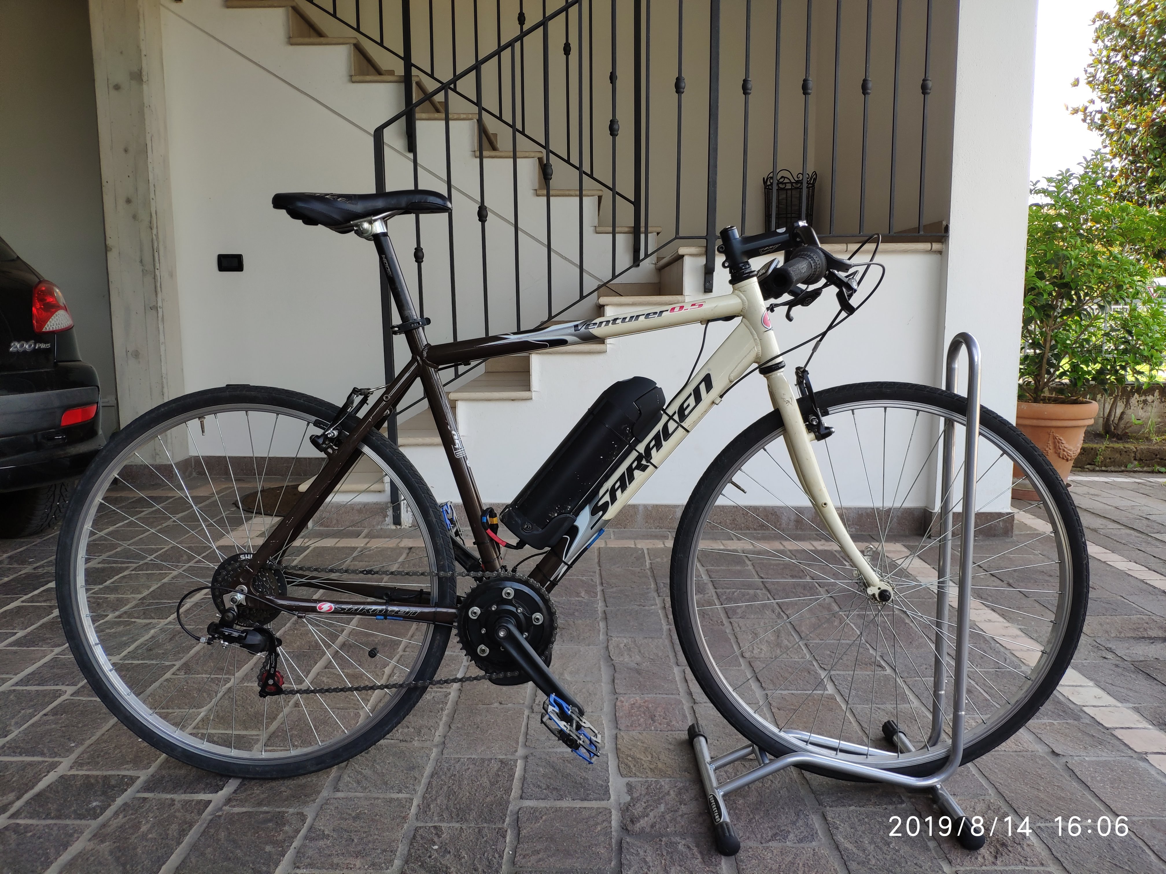

Il 14 notte ho avuto un po'di tempo per installare la alpha6, provata 1 minuto ed ho riscontrato subito uno strano click metallico quando venivano arrivati gli e-brakes con motore in tiro. Ho scritto la mia impressione sul forum e la mattina dopo quando mi sono svegliato il bug era già corretto da Buba, che aveva già rilat la alpha7.
Quel ragazzo è un mito.
Non mi sembra affatto male, ma mi riservo di provarla meglio su strada

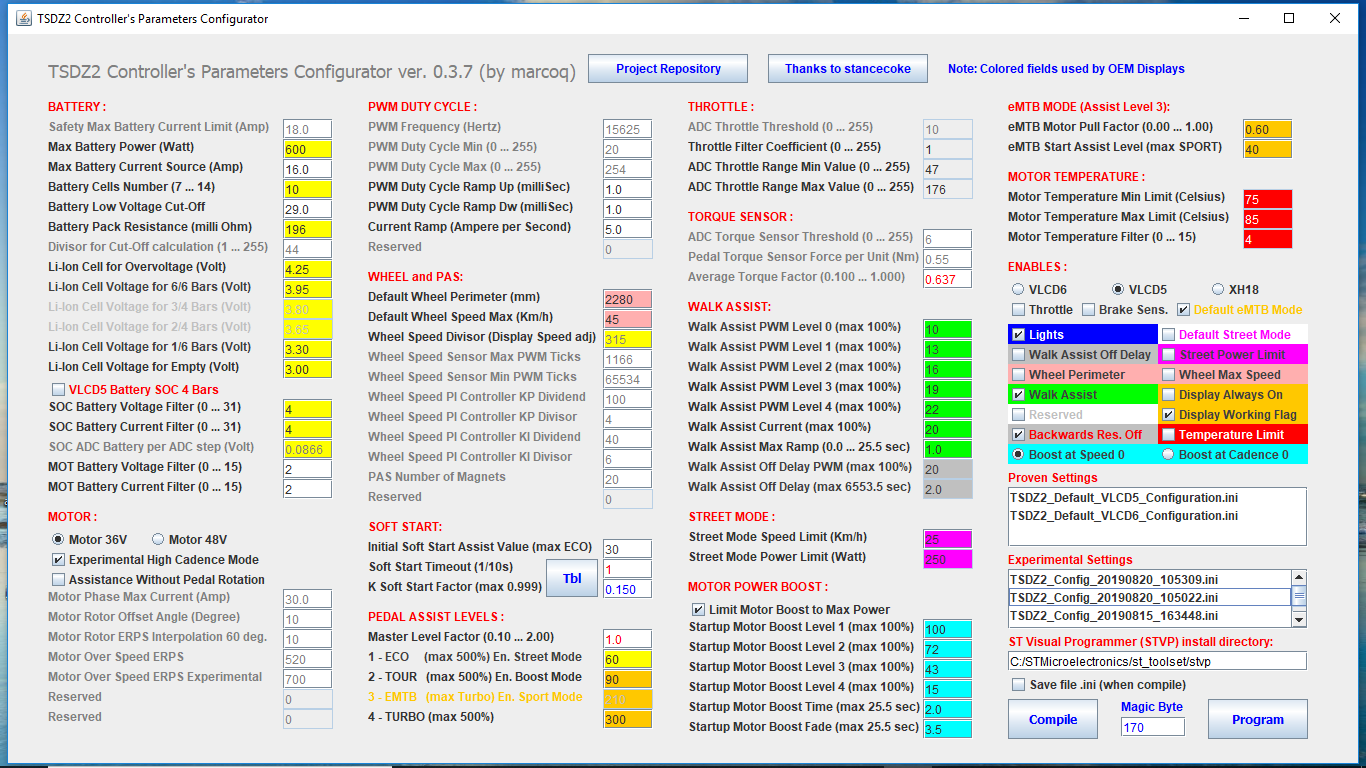

Piu uso questo motore ,piu mi piace.. trimma qua .. trimma la' l'ho cucito su misura.Ieri ho fatto un giro di circa 35 Km con 400m di dislivello ,la temperatura ambientale piu bassa rispetto ai precedenti test visto che era tardo pomeriggio (circa 27 gradi) ,tutto perfetto ,tranne un po la linea catena sulla marcia piu alta ,la 7 (e' successo solo una volta che e' uscita la catena , ma e' stata una manovra da mazzinga che avrei potuto evitare).
La aversione di configuratore java e' la 3.7 di marcoq.
Quasi sempre tra sport 40% ,speed 40% e turbo 20%, 2 tacche scarse della mia batteria 36V 14.5 A (celle samsung 2.9),
temperatura motore , testata con il precisissimo metodo della mano che scotta (mai ho avuto la sensazione di dover ritrarre la mano perche' troppo caldo, quindi temperatura umana .. sopportabilissima dal motore). il punto di lavoro ottimo (per le mie caratteristiche fisiche ,80Kg ,175cm di altezza) sono riuscito ad ottenerlo con max battery power 530W e corrente di 16A.
reattivita' della pedalata ottima con un setting della rampa visibile nello screenshot che ho postato tempo fa (soft start time out 4 e K soft start di 0.730).
Ho gia' percorso circa 300Km, vedremo quanti ne riusciro' a raggiungere ,cosi' da avere il dato completo anche sull'affidabilita'.
Sento un po scricchiolare la bici , ma forse sto pretendendo troppo da una mtb 26" del 1998 (probabile che cambio prima la bici che il motore)

finalmente ho potuto riprendere i test dell'ultima versione 3.8 che non avevo ancora provata.
Sia la resistenza all'indietro che il problema del motore che rimaneva inserito sono ok, devo dire che fino a ora è la migliore versione che ho provato, naturalmente i parametri usati sono stati ottimizzati per il mio uso personale.
Ho già fatto circa 200 km tutti in fuori strada nell'ultima settimana,con una media di circa 1000/1500 mt di dislivello ogni giorno, il motore si è comportato in modo impeccabile nessun problema, ho ottimizzato la funzione emtb riguardo i parametri modificabili per avere una progressiva assistenza in salita come mi piace usare.
L'unica e dico unica cosa che non riesco a tarare, sono le tacche della batteria,una domanda volevo farvi,
utilizzando vlcd5 con la divisione in 6 tacche ho capito che si può impostare la 6/6 e 1/6, ma le altre 5/6--4/6--3/6--2/6 si possono impostare?
Se attivo vlcd5 battery SOC 4 bars teoricamente si possono modificare, ma poi quando si toglie il flag per utilizzare la divisione in 6 tacche i valori della 6/6 e della 1/6 rimangono quelli precedentemente modificati, vi sembra corretto?
Una richiesta per marcoq!!!
Sarebbe possibile eliminare le due righe con scritto reserved in grigio in basso nei parametri motore,è inserire le due righe della 6/6 e 1/6?
La logica dovrebbe essere,
usando il vlcd6 si anneriscono due righe è diventa 1/4---4/4
usando il vlcd5 si potrà programmare 1/6---6/6.
Cosi diventerebbe molto più intuitivo è funzionale,cosa ne pensate??????

Usando la v3.7 e un vlcd5 devo dire che le tacche dell'indicatore mi sembrano sufficientemente fedeli,magari ci faccio più attenzione la prossima volta.quello che ancora devo calibrare bene è il contachilometri e tachimetro,un po' generosi,devo mettere il giusto prometto della mia ruota 26".
Stavo pensando di mettere in city bike mode all'accensione è più corretto,così quando sono per le strade lascio tutto a norma ,poi quando voglio fare un po' di off Road disattivo.
Sul display vlcd5 ,come si passa da city a off-road e viceversa?che sequenza di tasti devo usare?

È uscita la 3.8? Me la sono persa.. a che link la trovo?
Per la batteria col vlcd5 imposti solo 4 livelli: carica, spegnimento 6 tacca, ultima tacca, scarica.
Gli altri livelli di scaricano linearmente perché in quel range la batteria si comporta in modo lineare.
Ne avevamo parlato qualche pagina fa anche con il codice sottomano, se non erro i parametri di default di Marcoq vanno già bene come voltaggi, tuttavia avevo fatto un resoconto con i valori che almeno a me fanno scendere le tacche sul vlcd5 in modo ottimale.
La versione 0.3.7 già modifica le etichette dei parametri che proponi tu, sei sicuro che non stai utilizzando la 0.3.6?

ashrambo,
questi sono i parametri che uso per fare Enduro.
212,92 KB
Modificato da - Chri27.5 in data 20/08/2019 17:24:34

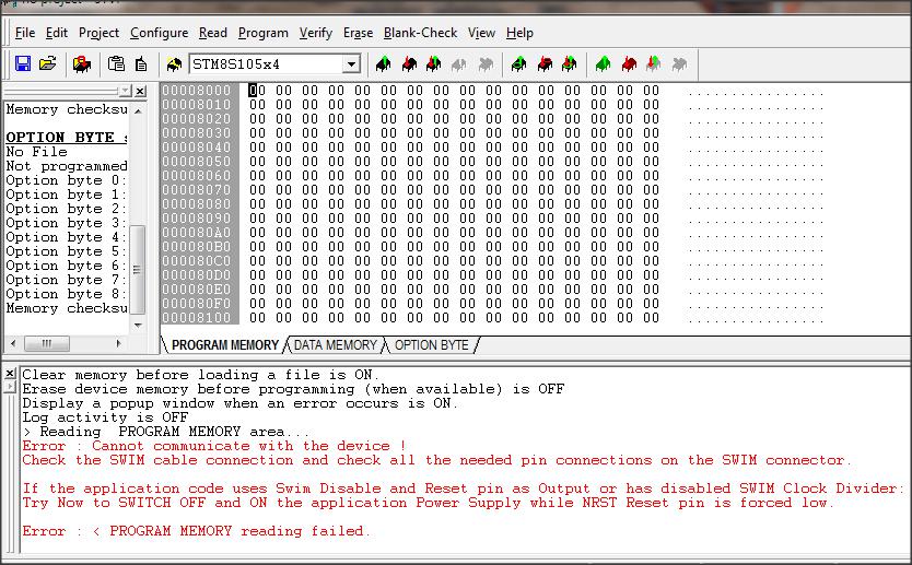

Richiesta di informazione agli esperti:
Sto per provare a riprogrammare la centralina con l'interfaccia di Marcoq, correggetemi se sbaglio, scarico il programma ST e il compilatore SDCC.
Domanda: vanno installati tutti nella stessa cartella?.
Con batteria staccata collego il cavetto apro il programma ST leggo l'attuale programmazione e mi salvo una copia.
Domanda; a questo punto devo cancellare il programma originale?
Apro il configuratore di Marcoq faccio le mie impostazioni poi clicco su compila e programma.
Chiudo il programma stacco il cavetto e faccio il giro di prova
Correzioni/consigli ?.

Ciao Geobike
1) Penso che le puoi lasciarli installare nelle cartelle che creano.
2) Non è necessario eliminare nulla, il Configuratore di Marco eliminerà tutto prima di installare il nuovo software.
Buona fortuna!

Io per adesso sto andando con un pacco pignoni da 6 velocità a filetto monta 14-28. Allora....in piano sono limitato già con assistenza 2. Viaggio a 32-34 Km/h
In salita, salgo, ma sono arrivato a mettere il 28. Ho in mente salite che in cui mi serve per stare tranquillo il 32.
A casa ho già un deore 9 vel con pacco pignoni 11-32, devo comprare la ruota con cassetta.
La bici la vedi nell'immagine, considera che monta copertoni da 35(gonfiati a 4.5 atm), con la tua bici più performante in tutto devi avere rapporti decenti per sfruttarla altrimenti ti limita.
1950,22 KB

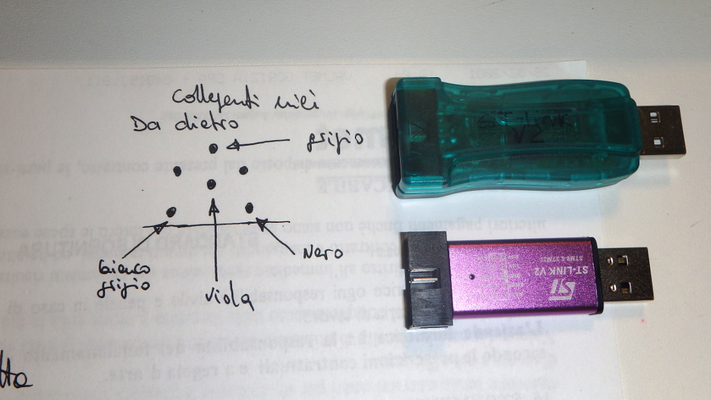

stefanik ha scritto:
Salve a tutti e complimenti per il lavoro fatto; ho terminato ora la lettura delle 44 pagine (c'è voluto qualche giorno).
Per quanto riguarda il sensore di velocità, quando ho eseguito il primo test del motore, la velocità sul display all'inizio andava subito a 99,9 km/h e solo aumentando la cadenza/velocità arrivava l'indicazione corretta.
Alla fine ho trovato che, se il sensore è troppo vicino al magnete, nel tempo di passaggio l'indicazione di velocità va al max, solo un passaggio veloce riporta la velocità giusta.
Allontanando il sensore dal magnete si trova il punto dove la "lettura" è corretta, è come se il sensore si "saturi" se rimane magnetizzato per un tempo più lungo.
A proposito i fili di collegamento di questo sensore (cavo con terminali ad Y) sono tre (verde, nero ed arancio), quindi non so se il sensore è un reed.
Adesso mi accingerò a testare la bici con il software originale, poi provedderò all'installazione del software modificato.
Grazie ancora per il lavoro svolto.
Ah, il motore è stato montato su una Genius MC40
Un ultina cosa, come avrete capito non so ancora come si risponde ad un messaggio, quindi due messaggi. Spero d'imparare
Ho iniziato a provare il motore, sembra ok.
1° problema: ho installato i software e a pc tutto funziona, ma come cerco di leggere i dati della centralina, con il programma ST visual, mi da errore di comunicazione. Ho controllato più volte i collegamenti (la presenza d'eventuali corti e la piedinatura dei connettori), ma sembra tutto OK. Riprovato il funzionamento del motore OK e nessun messaggio d'errore.
Allego le foto del messaggio, del cavetto e delle chiavette (le ho provate tutte e due). Magari è una castronata, ma al momento non so cosa fare.
Se qualche anima pia mi può aiutare...
143,89 KB
289,02 KB
174,03 KB
Modificato da - stefanik in data 27/08/2019 22:52:05
Rotolo
851 Messaggi
Inserito il - 27/08/2019 : 23:40:17  Mostra Profilo Invia a Rotolo un Messaggio Privato  Rispondi Quotando
Come aveva suggerito a me, i cavi dalla chiave usb al connettore devono essere i più corti possibile, tipo 10cm max.
stefanik
21 Messaggi
Inserito il - 28/08/2019 : 00:58:08  Mostra Profilo  Rispondi Quotando
Dal connettore giallo ai connettori neri sono 12 cm
li devo accorciare?
Modificato da - stefanik in data 28/08/2019 00:59:23
