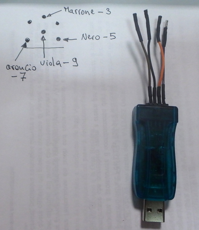

comunque i collegamenti che uso io sono questi ma sembrano uguali ai tuoi, li ho usati anche oggi, funzionano!
La chiavetta viola ha il led blu all'accensione, poi qualunque cosa fai diventa rosso...
27,42 KB
OK funziona, non so perché, ma ha funzionato! (un po' mi secca non sapere cos'era sbagliato).

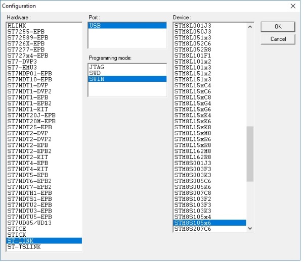

Inserito il - 30/08/2019 : 20:10:11  Mostra Profilo Invia a Geobike un Messaggio Privato  Rispondi Quotando
Queste impostazioni sono corrette?
89,95 KB

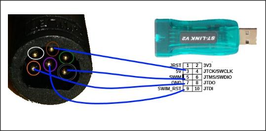

14667 Messaggi
Inserito il - 30/08/2019 : 20:49:16  Mostra Profilo Invia a andrea 104KG un Messaggio Privato  Rispondi Quotando
si ma non gurdare i colori dei fili guarda cosa sono nella foto a matita che ho messo sopra...

Inserito il - 30/08/2019 : 23:54:54  Mostra Profilo Invia a Geobike un Messaggio Privato  Rispondi Quotando
Grazie Andrea, avevo invertito due cavetti.

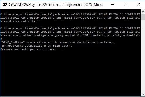

Ok ora o fatto una copia del programma originale, ed ho provato a caricare l'ultima versione di Marcoq, quando do il comando compila sembra andare tutto bene quando do il comando progamma mi appare questa scritta:
53,13 KB
Penso non sia andato tutto a buon fine

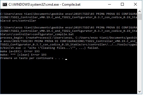

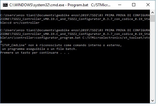

Il problema è che l'eseguibile che serve per flashare il firmware non viene trovato perché non fa parte del PATH.
Vieni infatti suggerito di installare il kit STVP in C:\ e non in \Programmi\...
Puoi risolverlo editando a mano i files .bat ma se non sei pratico ti consiglio di installarlo in C:\

Grazie mille, purtroppo non è servito, sicuramente sto sbagliando qualcosa nell'installazione o durante la programmazione, riassumendo:
Con ST riesco a leggere il programma (e penso anche a scriverlo)
Co Java quando do il comando compila appare questmessaggio:
62,29 KB
Quando do il comando di programmazione appare questo messaggio:
58,71 KB
Quando faccio l'installazione in automatico si installa in programmix68, ho provato a forzare l'installazione in c ma non è andata a buon fine.
Ultima domanda, quando programmo con Java il programma ST deve essere aperto o chiuso?.

Leggi qui:
http://www.jobike.it/forum/topic.asp?TOPIC_ID=77830
Geobike
318 Messaggi
Inserito il - 31/08/2019 : 21:43:00  Mostra Profilo Invia a Geobike un Messaggio Privato  Rispondi Quotando
Grazie mille, non sapevo di dovere inserire la directory dove si trova il programma ST, ho provato a mettere quella corretta ma non và ancora.
Proverò a disinstallare tutto e ci riprovo dall'inizio.

Sto montando una nuova bici per mia moglie e volevo provare il Fw di Marcoq in attesa che arrivi l'LCD3
Sto vedendo di flashare la 3.7 ma ho un dubbio....
Quando apro il configuratore Java e compilo, il file .hex sotto la cartella "release\M0.19.C" non cambia e ho il dubbio
che qualcosa non stia funzionando.
Se lo cancello non viene ricreato e la finestra del CMD si chiude troppo rapidamente per capire se tutto è andato bene.
Pensavo di flasharlo poi a parte come ho sempre fatto per l'Openfirmware di Buba
Suggerimenti ?

ashrambo
84 Messaggi
Inserito il - 03/09/2019 : 13:21:46  Mostra Profilo  Visita l'Homepage di ashrambo  Rispondi Quotando
È importante leggere tutto questo forum per sapere come installare il software per eseguire il nuovo firmware ...
Questo non è un forum windows & dos ...
È necessario installare tutto il software con i diritti di amministratore
___________
It is important to read all this forum to know how to install the software to execute the new firmware...
This is not a windows&dos forum...
You must install all the software with administrator rigths

Inserito il - 03/09/2019 : 13:28:04  Mostra Profilo  Visita l'Homepage di ashrambo  Rispondi Quotando
Suggerimenti ?
il file generato si trova nella cartella:
../src/common/main.ihx

vadda
174 Messaggi
Inserito il - 03/09/2019 : 15:33:26  Mostra Profilo Invia a vadda un Messaggio Privato  Rispondi Quotando
ashrambo ha scritto:
Suggerimenti ?
Ha, ecco
Ci avevo guardato ma non mi apettavo un nome così generico
Grazie mille
...e allora il file .hex nella cartella "release\M0.19.C" a che serve ?
E' l'unico che ha un nome parlante.
Modificato da - vadda in data 03/09/2019 15:36:03

In teoria non ti serve sapere dove si trova il file, perché con il configuratore lo vai a caricare direttamente nel motore cliccando sul tasto apposito dopo la compilazione.
A meno che tu non abbia problemi col stvp_cmdline e voglia caricarlo con l'ST visual programmer..
