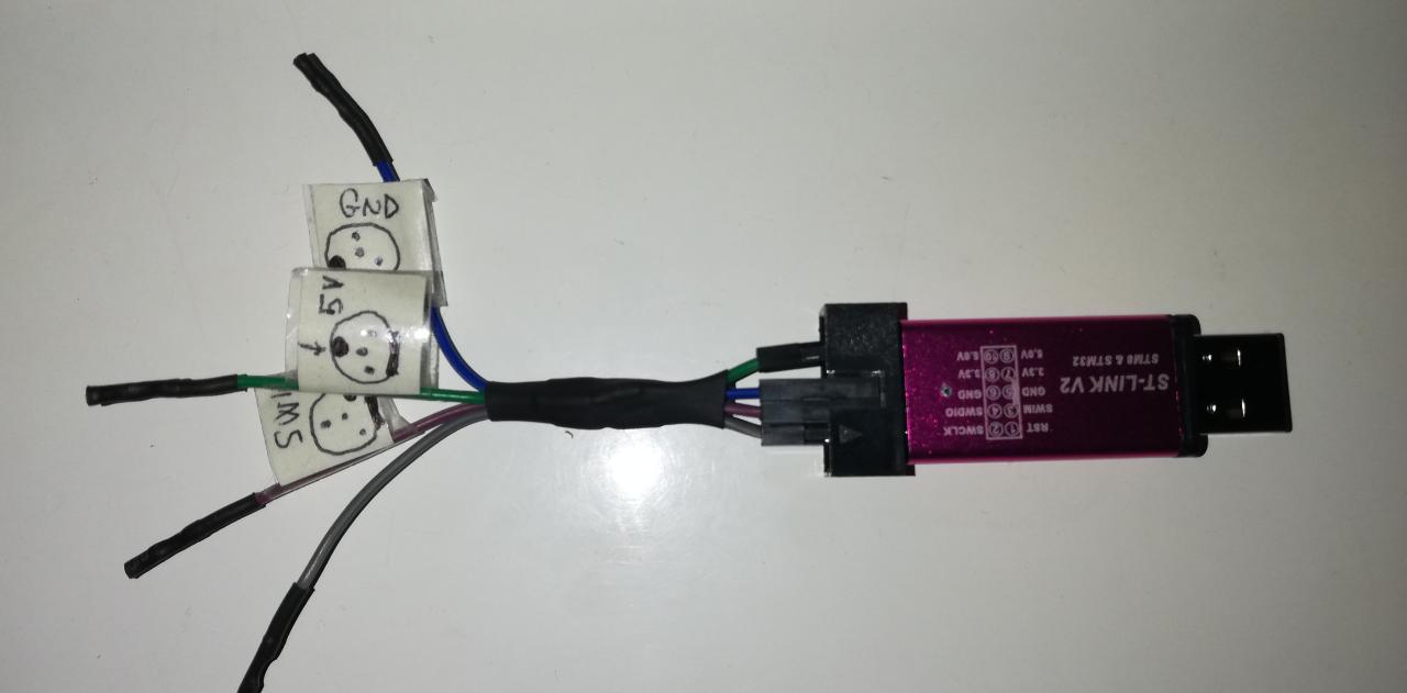

Salve, sono due giorni che provo a collegarmi al motore tramite stlink v2 sulla porta del sensore di velocità. Ho seguito lo schema di collegamento, sia con i 3 fili (5v,gnd,swim) che con i 4 fili (5v,gnd,swim, reset),ma nulla da fare, il software stlink configurator (settato stlink, swim, 105x4) mi restituisce sempre lo stesso errore di connessione, come se vedesse lo swim scollegato.ho provato le continuità elettriche con il tester e tutto è ok. Mi resta da pensare che ho il programmatore guasto. Help me pls
15285 Messaggi
Inserito il - 17/07/2019 : 09:29:59  Mostra Profilo Invia a andrea 104KG un Messaggio Privato  Rispondi Quotando
Hai fatto un cavp corto? Max 15cm. Se non ci arriva metti una prolunga usb tra pc e pennetta.
Grazie Andrea per il suggerimento, provo ad accorciare i collegamenti, anche se già sono intorno ai 15cm,sono cavi dupont innestati direttamente sul connettore lato motore (plastica tolta e termorestringente applicata su ogni singolo filo) in attesa del secondo sensore da tagliare per recuperare il connettore femmina.piu tardi posto le foto.

I fili erano belli lunghi, più di 22cm,li ho accorciati parecchio, adesso sono a 9cm,adesso è tardi per scendere in garage e provare..rimando a domani e spero che finalmente funzioni.

controlla anche di aver caricato i driver corretti. Quell'errore di norma è dettato dal connettore o dai driver della pennetta

I cavetti ora sono 9 cm circa. I driver sono gli ultimi disponibili, pero' purtroppo continua a non funzionare, credo sia il programmatore stlink v2 che a sto punto non va. Me ne stanno inviando un altro. Vi tengo informati.

Provata la procedura... Più è più volte. Nisba :-(
Leggevo in altri forum che è capitato anche ad altri,o per il programmatore stlink non originale che ha dato problemi piuttosto che posizioni scambiate tra swim e reset.provero anche altre soluzioni. Intanto mi sto godendo il motore così com'è..sta andando alla grande
15285 Messaggi
Inserito il - 20/07/2019 : 20:40:11  Mostra Profilo Invia a andrea 104KG un Messaggio Privato  Rispondi Quotando
La chiavetta è quella metallica o quella in plastica verdognola? La seconda ha i pin diversi. . Ultima prova, con un tester controlla i cavetti uno per uno sono sottilissi e potrero essere interrotti.
Quella metallica ..allego foto.
prossimo step aspetto che arrivi l'altra (me la stanno mandando in sostituzione) se non va neanche cosi ,inizio a sniffare con l'oscilloscopio per capire se c'e' trasferimento di dati sul pin swim.
39,26 KB
15285 Messaggi
Inserito il - 21/07/2019 : 14:19:50  Mostra Profilo Invia a andrea 104KG un Messaggio Privato  Rispondi Quotando
La chiavetta è uguale lla mia e anche i pin sono messi allo stesso modo quindi non so che dire.. a questo punto io aprirei l'alluminio della chiavetta e cercherei di vedere se il pin è saldato... tanto la devi buttare... ovviamente colleghi anche rst al centro... non si vede l'etichetta

Ho fatto qualche misura nella chiavetta.. il pin swim risulta a GND e anche il Reset, non so se e' un comportamento corretto (a me sembra un po anomalo).
Con il tester GND, RST e SWIM sono allo stesso potenziale cioe GND.
Si Andrea il cavetto senza etichtta e' il reset.
Aspetto con trepidante attesa la chiavetta sostitutiva (speriamo che non sono tutte della stessa partita).

E finalmente ha funzionato. Indovinate cos'era? Il programmatore stlink v2 guasto. Infatti oggi mi è arrivato quello nuovo funzionante e tutto è andato alla grande! Problema risolto. Ora si passa allo smanettamento

anche a me è arrivato questo tipo,la metallica viola, ma i pin sono diversi da quelli della guida!..
mi manca il swim-rst! ho solo rst ( in posizioni diverse da quella di plastica.

Inserito il - 31/07/2019 : 23:47:49  Mostra Profilo Invia a calimero73 un Messaggio Privato  Rispondi Quotando
manda una foto del tuo programmatore.. lo swim-reset e' il pin rst

non riesco a caricare la foto..forse troppo grossa??.cmq se dici che il pin swim-reset è uguale a rst...posso provare..

Ecco la chiavetta
15285 Messaggi
Inserito il - 01/08/2019 : 23:35:18  Mostra Profilo Invia a andrea 104KG un Messaggio Privato  Rispondi Quotando
a me pare che li hai tutti devi usare 1-3-5-9 se vedo bene
