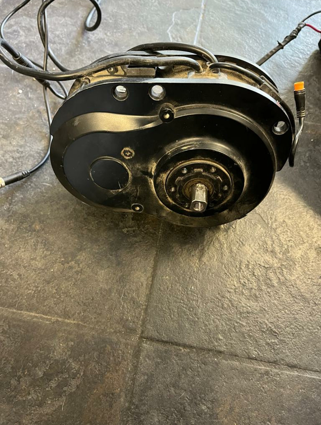

Ciao a tutti, qualcuno conosce questo motore...mi da errore 030 ma io non ho idea se esistano ricambi e chi lo produce, grazie mille in anticipo

Inserito il - 12/01/2023 : 14:53:02  Mostra Profilo Invia a pablo65 un Messaggio Privato  Rispondi Quotando
Scusate, nella fretta mi sono dimenticato le foto
1030,66 KB
1030,66 KB

Immagini dell'altro lato? sotto? Sopra?
Sono presenti adesivi? Incisioni? codici a barre?

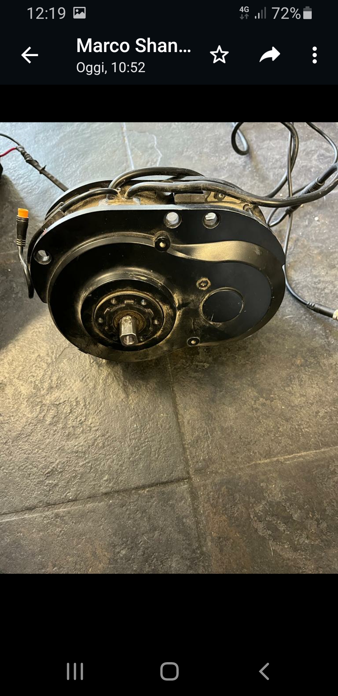

Miura72 ha scritto:
A guardarlo cosi sembra un OLI EDS
Non mi sembra un oli, i motori oli non hanno il perno quadro
L'immagine è speculare e va vista così
404,35 KB
Sembra un vecchio bafang, anche l'errore 030 è tipico dei bafang.

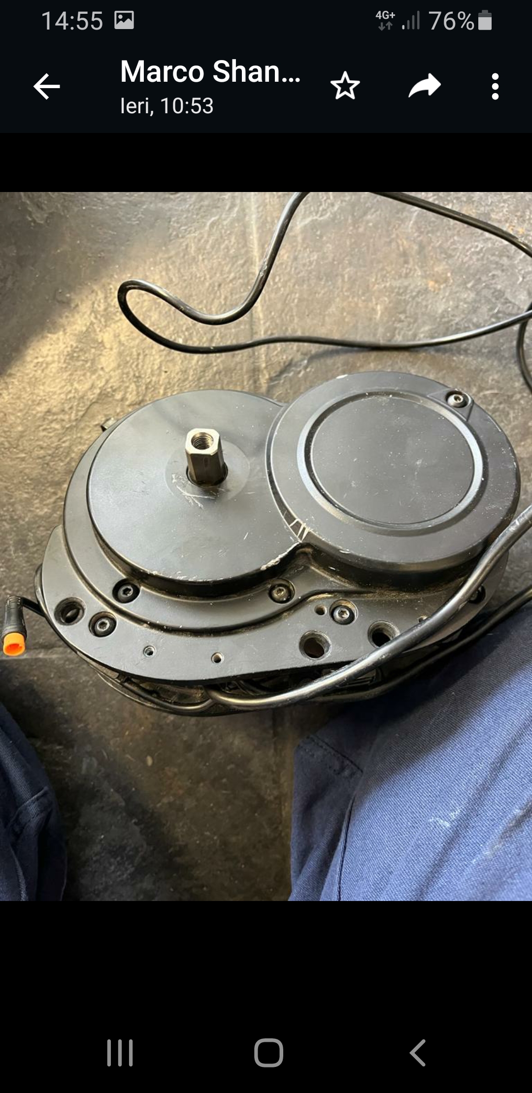

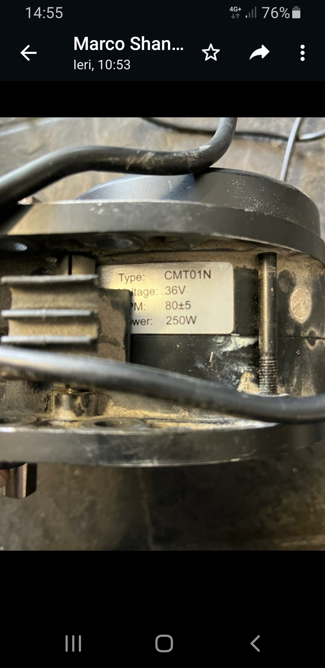

pablo65
183 Messaggi
Inserito il - 13/01/2023 : 14:58:13  Mostra Profilo Invia a pablo65 un Messaggio Privato  Rispondi Quotando
Ecco altre foto
707,61 KB
926,37 KB

E' un motore Cinese prodotto da SUZHOU SHENGYI
Viene montato da Italwin (col nome Five F90) e da Bottecchia (col nome ETR3)
Commercializzato da Promovec (art. 50361)

link al produttore https://www.syimotor.com/products/cmt01n-ebike-mid-motor.html

Errore 30 è un errore di comunicazione motore-display.
Purtroppo spesso il guasto è al motore
