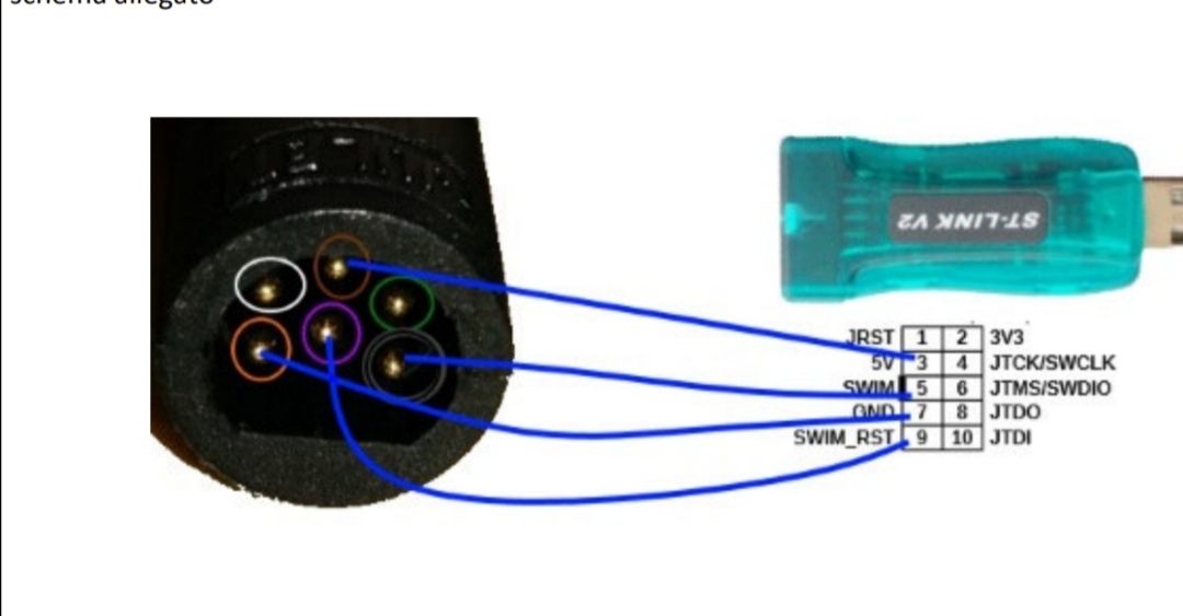

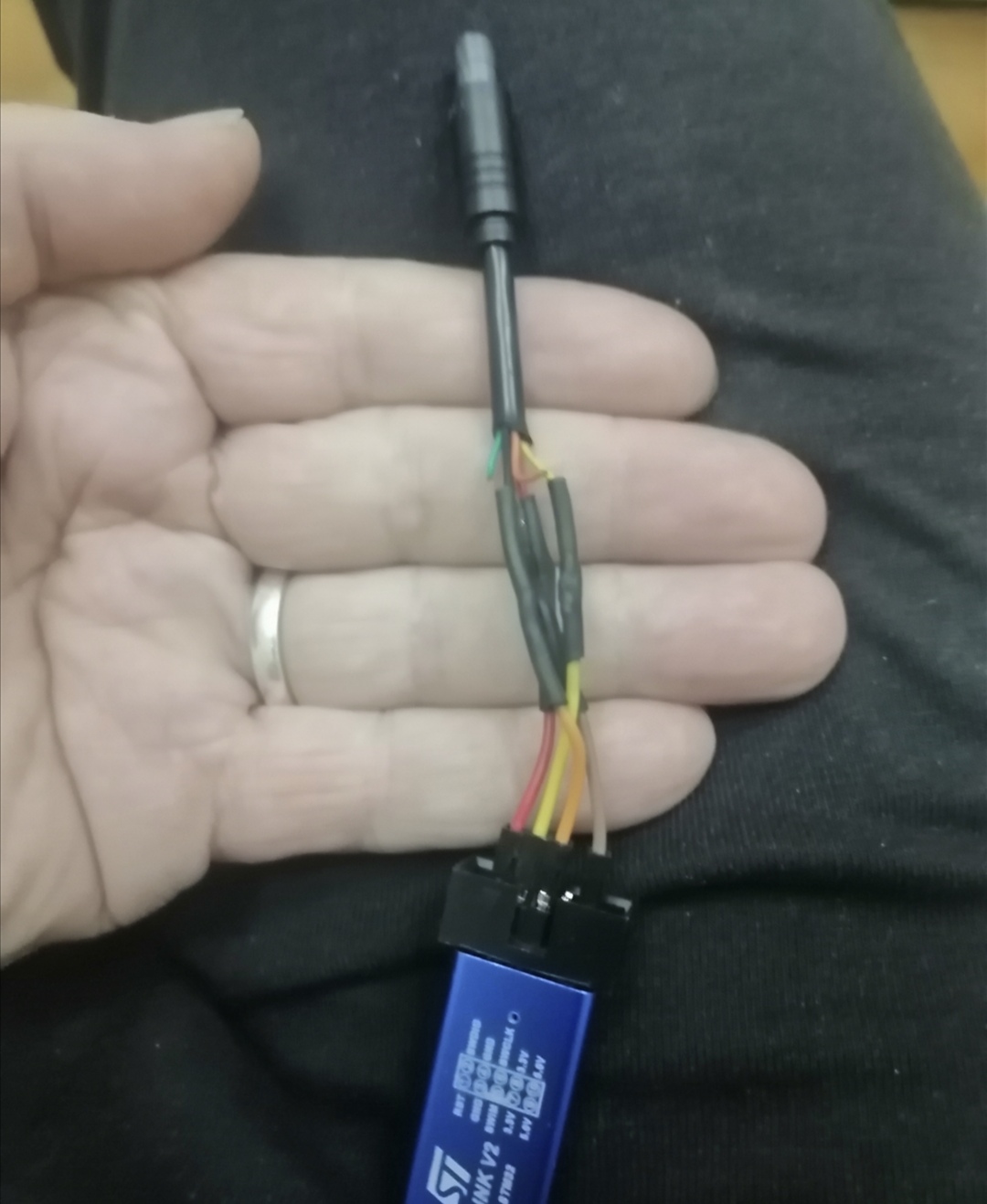

Si va bene, tieni il connettore femmina e un pezzetto di cavo lungo 10/12cm massimo e lo colleghi al st-link

a me pare che li hai tutti devi usare 1-3-5-9 se vedo bene
Sto collegando la chiavetta al connettore, ma ho un dubbio sui colori fili... riassumendo:
arancio connettore > GND
nero connettore > SWIM
violetto connettore > RST
marrone connettore > RST
mi restano liberi il verde?( sarebbe il 3,3v?) e il bianco
qualcuno mi da conferma?
Allora il bianco e il verde restano liberi, ti metto la giusta corrispondenza:
marrone connettore > 5V
Comunque nella guida erano già presenti i colori.

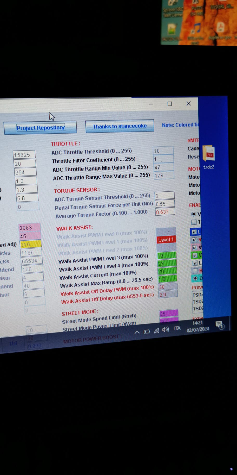

dopo tanto rimuginamento, perplessità, anche io ho acquistato un bel TSDZ2, ho letto parecchio qui sul forum, ho scaricato le guide gentilmente fornite, i software di programmazione ( chiavetta stlink e cavo sensore di velocità stanno per arrivare ), ho un problema col configuratore di Marcoq installato sul mio netbook, in pratica la finestra risulta tagliata a destra e non mi permette ovviamente di fare nulla .
Qualcuno saprebbe aiutarmi ?
allego la foto per farvi capire .
grazie mille
Daniele ...#

Cambiare impostazioni risoluzione schermo pc?
fatto, ma si vede sempre così ....
ti spiego, sul mio PC desktop si vede perfettamente, ma per ovvi motivi non me lo posso scendere in garage ...
ho installato il tutto sul netbook, la cui risoluzione massima arriva a 1024x768 , è vecchietto, ma lo uso come muletto per fare centinaia di cose, tra cui volevo anche farci questo .
hai un'altra soluzione ?
grazie mille
Daniele ...#

hai un'altra soluzione ? Oltre a portare la bici in salotto......

ok, escluso portare la bici in salotto, se no mia moglie mi butta in balcone con bici e pc ..... non c'è altro ?

Altra soluzione hardware: smonta il motore....
Pero' forse un guru del pc ti trova la soluzione.

Puoi collegare un monitor esterno o una tv al netbook, scomodo ma meno che portare la bici in salotto

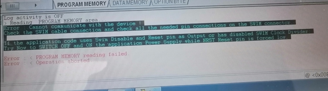

Ho un problema, il pc non comunica col motore, può essere il dispositivo st-link? Perché ho accorciato il cavetto al minimo e nonostante questo non lo vede.
112,39 KB
246,54 KB
PS sto cercando di fare prima il beckup del firmware originale

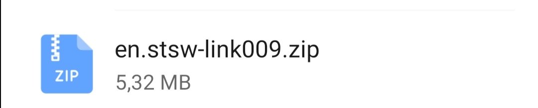

Ciao, scusate la domanda stupida, ma siccome sto reinstallando da 0 non vorrei sbagliare: quando installo stlink 009 ( driver programmatore)devo selezionare x86 o amd64? io ho seven 64.. poi accertarmi che installi in c, giusto?
mbrusa
986 Messaggi
Inserito il - 18/01/2023 : 08:27:30  Mostra Profilo Invia a mbrusa un Messaggio Privato  Rispondi Quotando
Con Win7-64 devi scegliere amd64, x86 è per sistemi operatvi a 32 bit.
ST Visual Programmer va intallato in C:/, poi il driver segue.
