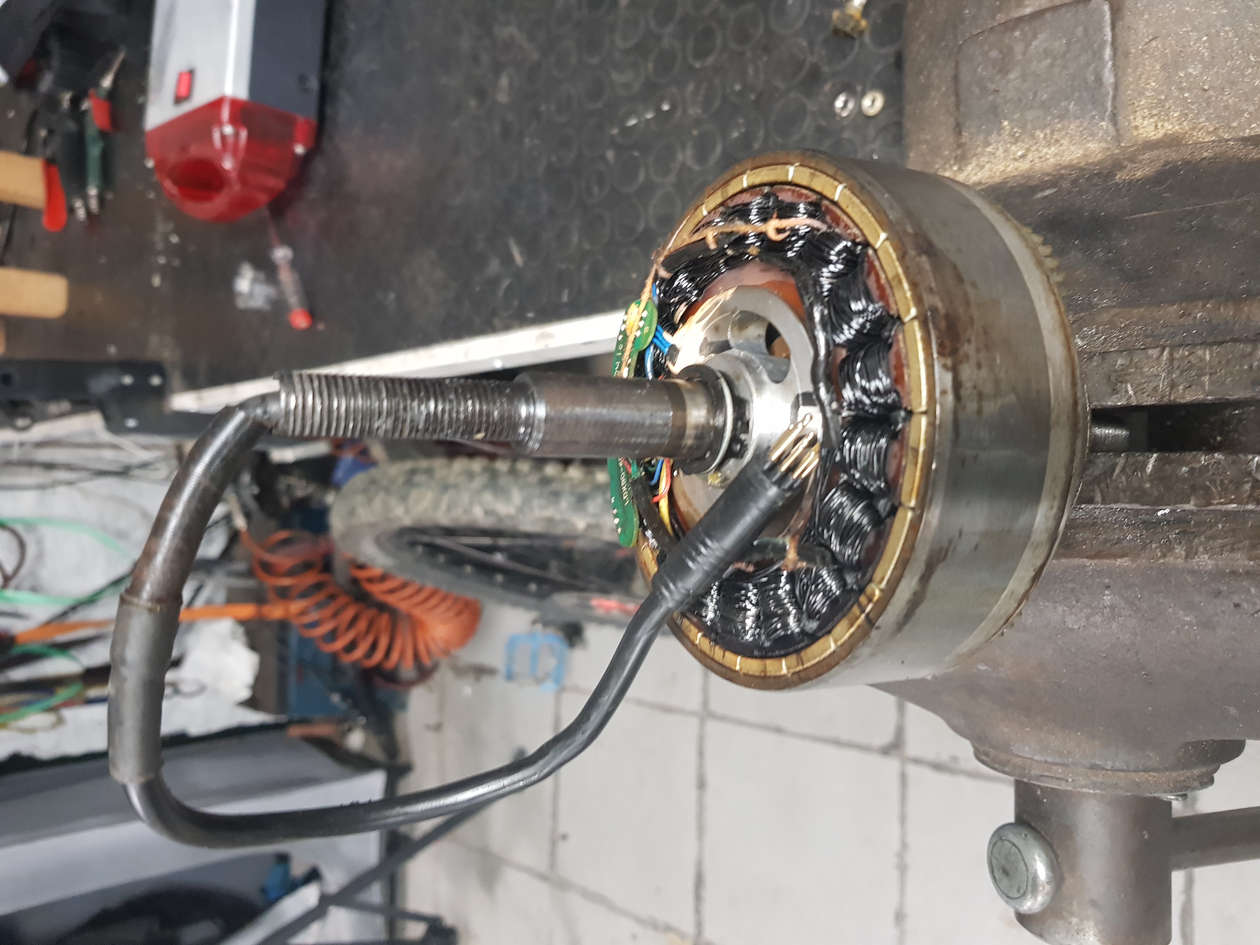

Ciao a tutti, secondo voi è possibile trovarlo come ricambio, se si come definisco la misura, a me sembrano tutti uguali i 250 watt.

Differiscono sia come dimensioni che come avvolgimenti, a parità di misure infatti puoi avere un motore da salita o uno da velocità, dipende dal codice scritto sul mozzo ruota.
Viste le coindizioni del "defunto" probabilmnete era da velocità e tu lo hai voluto far viaggiare su salite dure fino a bruciarlo...

Confermo, ne ho avuti diversi di diverse marche piccole differenze li rendono incompatibili. Quello che vuoi fare si può fare solo se trovi lo stesso motore. Lo feci ad esempio con 2 bpm, stesso modello.
