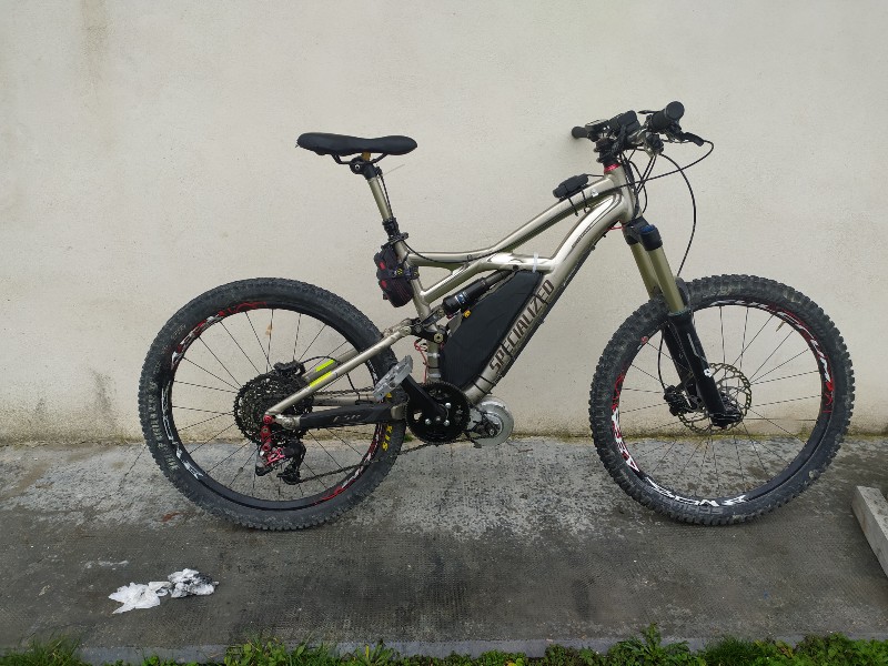

ho comperato affascinato dall'estetica, anche se non kittabile facilmente questa "vecchia" enduro
devo aver beccato un quasi top di gamma dell'epoca, facciamo dei quiz
cos'è questo?
e cos'hanno di strano questi cerchi?
addirittura il cambio in carbonio!
E' una bici assolutamente non kittabile con centrali tradizionali, non per il movimento centrale che è normale e da 73mm ma perchè è messo così
come vedete c'è uno scalino che rende impossibile mettere un centrale, un hub ci va i forcellini sono aperti.
E' un gran peccato kittarla, pesa 14kg che per un'enduro non sono molti, a me sembra una piuma
Purtroppo non ce la faccio proprio a fare più di 2km in muscolare in collina, non parliamo poi di fuoristrada.... per ora ci vado a prendere il caffè e gia per me è un'impresa poi vifarò sapere cosa escogito per kittarla...

Sono i km fatti dall'accensione e i metri di dislivello... contrariamente a tutte le aspettative iniziali funzioooooona!
Tutte le volte che ci vado guardo quel pignoncino mi aspetto che vada in pezzi, che la catenina si rompa in due... invece niente... è pure silenziosa, nessuno si volta, nessun ciclista che guarda attirato dal rumore.... Fa un strano tac tac il pedale sx sotto notevole sforzo... e io glielo lascio fare... visto che non si capisce da dove viene...( domani cambio i pedali, sospetto siano quelli..)
L'idea era di fare una bici che sostituisse la levo che avrei venduto.
Era un'idea.. non è che ci credessi tanto neppure io...
Bè ha sostituito tutte le altre bici, tsdz2, levo, hub... se non prendo questa non sono contento

contrariamente alle mie aspettative funziona tutto, non è che abia fatto tanti km (mannaggia alle belle giornate di inizio novembre perse per raccolta olive) per ora sono poco più di 200.
Attualmente è ridotto 12/80, la catenina 25h regge, ed è abbastanza silenziosa. Si arrampica benissimo come le altre con tsdz2 e brose, unico neo la cambiata, uso il freno come frizione col cut-off e una volta presa la mano si va molto bene (tanto che mi viene di farlo automaticamente anche sulla levo )specialmente se si è stati motociclisti per anni viene autimatico.
Però il lag di staccata è troppo lungo, o meglio il lag di ripresa del motore, lo stacco è immediato ma l'attacco avviene dopo oltre 3 secondi che sono veramente tanti. ci si fa l'abitudine ma non da una bella sensazione. Diciamo che tra quello e il pas che in fuoristrada va "gestito" non è una bici "sali e va" come quelle col torsimetro, è una cosa che occorre saper guidare, infatti non la prestewrei mai a nessuno
Qualche idea per eliminare l'inconveniente?

andrea 104KG Inserito il - 13/11/2020 : 09:48:32
Per adesso non mollo ho ordinato una rarissima "mezza maglia" in inghilterra (rarissima nel formato 25h) e poi vedo. Preso dalla scimmia ho ordinato anche un pignone da 13. Con quest'ultimo ottengo 80/13 che è quasi uguale a 76/12, quindi nessun vantaggio dalla corona più grande ma far girare la catena su un pignone più grande è impagabile in termini di silenziosità e in generale tutto scorre meglio.
Mi rimane il problema che questi pignoni ogni volta vanno adattati perchè sono per minimoto e l'alberino è diverso, mi tocca forarli con una punta da 11 e fare l'incavo della chiavella con una lima
Insomma questo motore non è per chi non vuole lavorarci
Vi terrò informati....

job Inserito il - 11/11/2020 : 21:35:51
bene, dopo i problemi rilevati non ho certo rinunciato, ho solo rallentato un pò per mancanza di tempo ma ora inizia la fase più divertentente i "distruttivo test"
Il problema del centrale che non fa il centrale, visto il fatto che si tratta di un motore gearless da hoverboard è stato risolto passando alle catene da minimoto, passo 6,35mm o 25h.
Piano piano stai ricostruendo la storia della bici elettrica, sei passato dallo Stokemonkey al microbike, anche loro avevano adottato la catenella, solo che la montavano dall'altro lato della corona normale:
Infatti le microbike erano ottime scalatrici un po' rumorosette.
