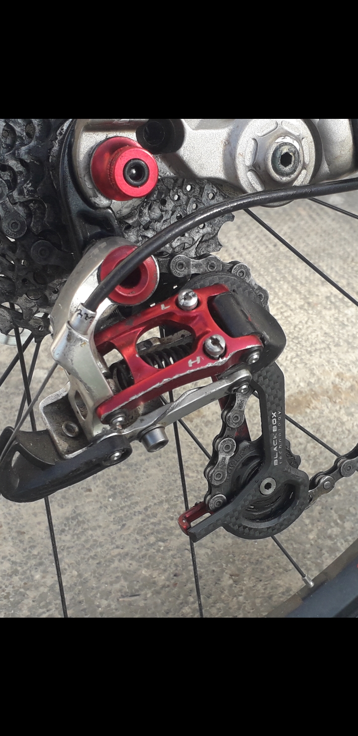

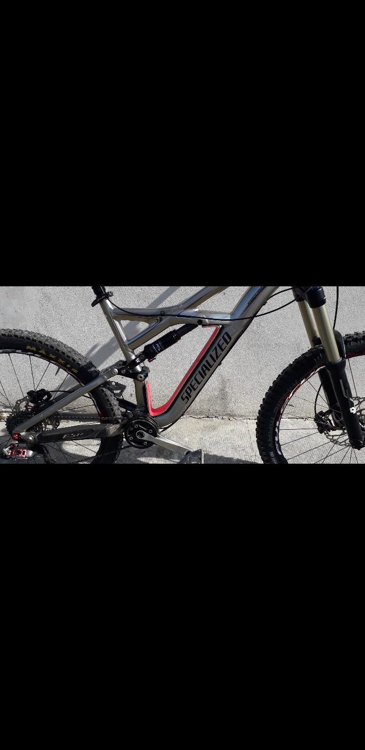

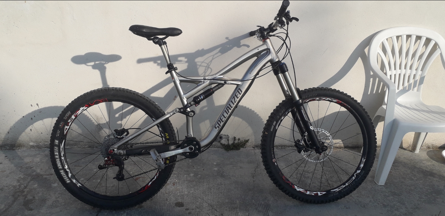

ho comperato affascinato dall'estetica, anche se non kittabile facilmente questa "vecchia" enduro
devo aver beccato un quasi top di gamma dell'epoca, facciamo dei quiz

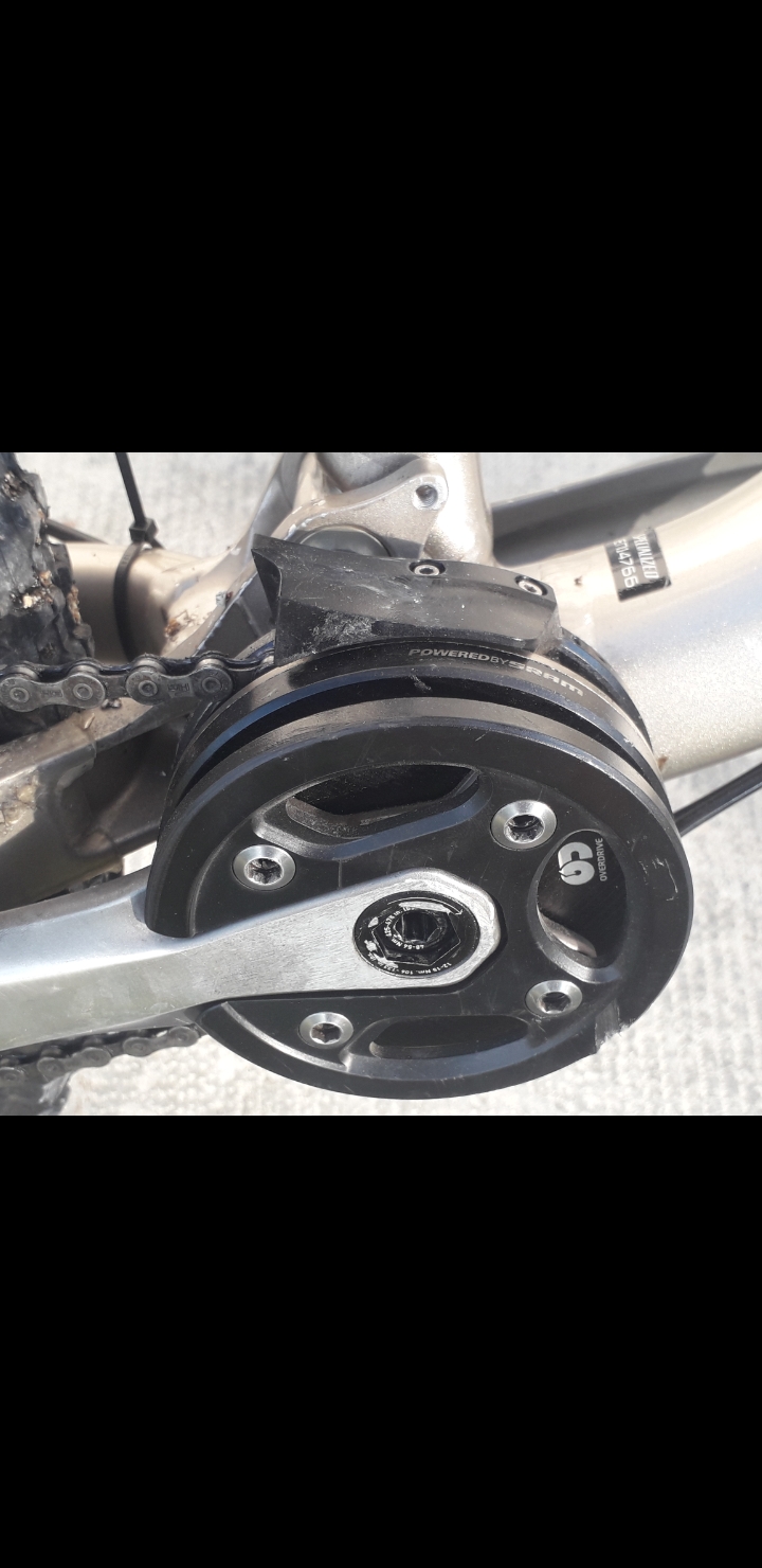

cos'è questo?
e cos'hanno di strano questi cerchi?
addirittura il cambio in carbonio!
E' una bici assolutamente non kittabile con centrali tradizionali, non per il movimento centrale che è normale e da 73mm ma perchè è messo così
come vedete c'è uno scalino che rende impossibile mettere un centrale, un hub ci va i forcellini sono aperti.
E' un gran peccato kittarla, pesa 14kg che per un'enduro non sono molti, a me sembra una piuma
Purtroppo non ce la faccio proprio a fare più di 2km in muscolare in collina, non parliamo poi di fuoristrada.... per ora ci vado a prendere il caffè e gia per me è un'impresa poi vifarò sapere cosa escogito per kittarla...

Bellissima! Ma...è possibile che si tratti del rarissimo cambio epicicloidale anteriore? Non lo ho mai visto dal vero, solo su libri di storia della bicicletta! E poi il perno passante anteriore, davvero all'avanguardia se la forcella è quella di serie! Ottimo acquisto è una bella fortuna trovarla!
15285 Messaggi
Inserito il - 07/09/2020 : 21:22:59  Mostra Profilo Invia a andrea 104KG un Messaggio Privato  Rispondi Quotando
Complimenti ci hai preso subito ma non penso sia così raro, ha un nome impronunciabile, hammerschmidt, qui un articolo
https://community.mtb-mag.com/t/lhammerschmidt.162974/
peccato che dovrò toglierlo....

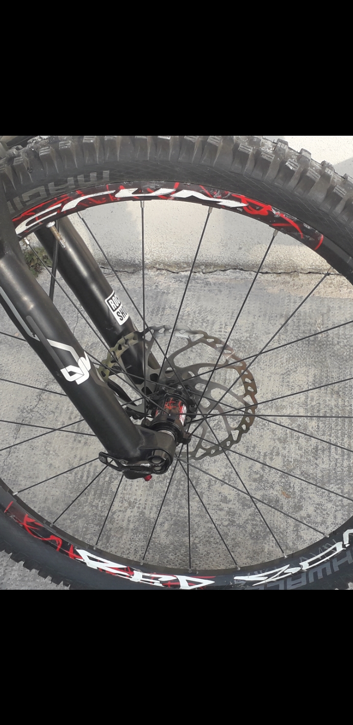

bè siete troppo bravi per smontarlo, in realtà ho gia provato, per vedere se ci andava un tsdz2, risposta negativa..
i raggi sono solo 24 ma hanno qualcosa di veramente... insolito....

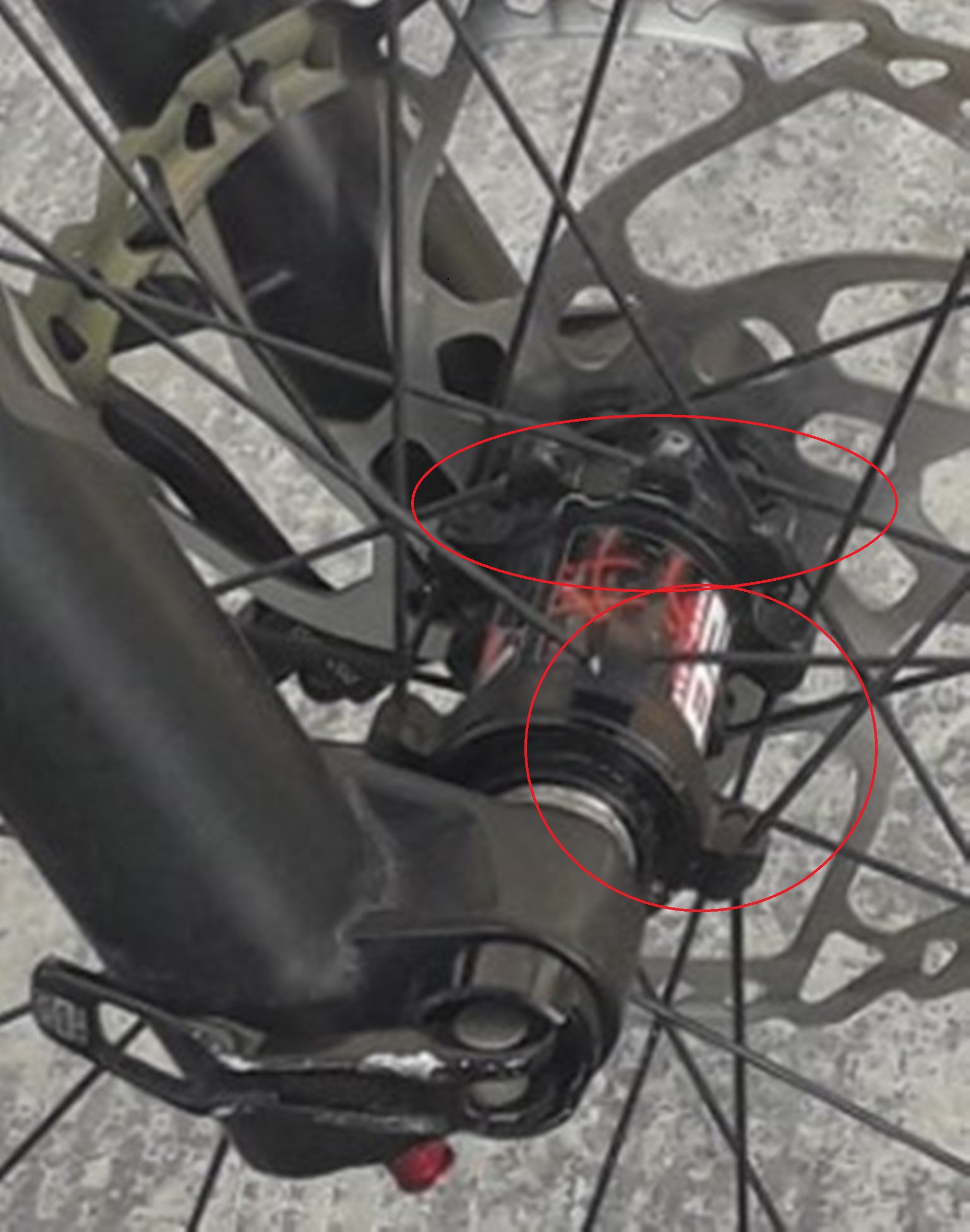

Inserito il - 07/09/2020 : 22:05:50  Mostra Profilo Invia a andrea 104KG un Messaggio Privato  Rispondi Quotando
Ottimo! infatti sono diritti, ma c'è unaltra cosa ma ammetto che vederla da un a foto è quasi impossibile, io l'ho visto solo perchè me l'hanno fatto notare e dal vero...
supersimbol2
587 Messaggi
Inserito il - 07/09/2020 : 22:31:50  Mostra Profilo Invia a supersimbol2 un Messaggio Privato  Rispondi Quotando
i fori rinforzati?
9080 Messaggi
Inserito il - 07/09/2020 : 22:32:13  Mostra Profilo Invia a claudio02 un Messaggio Privato  Rispondi Quotando
il rinforzo dei nipple?
7011 Messaggi
Inserito il - 07/09/2020 : 22:41:58  Mostra Profilo Invia a luc_maz48 un Messaggio Privato  Rispondi Quotando
L'attacco dei raggi al mozzo?

Indizio... c'è una differenza tra dx e sx...

Ancora nessuna idea sui raggi?
7011 Messaggi
Inserito il - 08/09/2020 : 12:07:45  Mostra Profilo Invia a luc_maz48 un Messaggio Privato  Rispondi Quotando
Certamente ed è chiara, se è quella, (secondo me)!
551,85 KB
15285 Messaggi
Inserito il - 08/09/2020 : 12:46:41  Mostra Profilo Invia a andrea 104KG un Messaggio Privato  Rispondi Quotando
Bravo luc_maz48! La cosa stranissima, almeno per me è che le ruote hanno 24 raggi, di cui 8 da una parte e 16 dall'altra! Quindi se si scentrano ciao.. booh mi sembra un assurdo un lato con soli 8 raggi.. e l'altro con 16... mai viste prima..

Chiedo lumi: Che diavoleria sarebbe quella di mettere più raggi su un lato che dall'altro?

Inserito il - 08/09/2020 : 17:09:26  Mostra Profilo Invia a supersimbol2 un Messaggio Privato  Rispondi Quotando

Booh per risparmiare il peso di 6 raggi.. su una bici da enduro.. chi li capisce è bravo. Dietro è all'inverso 16 raggi lato corona e 8 lato disco. E controllando non è neanche ben centrato... chissa come si centra con solo 8 raggi da una parte..
7011 Messaggi
Inserito il - 08/09/2020 : 20:57:50  Mostra Profilo Invia a luc_maz48 un Messaggio Privato  Rispondi Quotando
Grazie!
Premesso che non sono un tecnico, ci mancherebbe! Però mi sono limitato ad osservare un po' più attentamente del normale, ed è un'attività che mi riesce abbastanza bene, nonostante "le pupille si passano le diottrie tra di loro"!

Molto bella e particolare, strana la penuria di raggi
sono montati come i crystayte serie G ma comunque pochi per l'uso tecnico della bici,

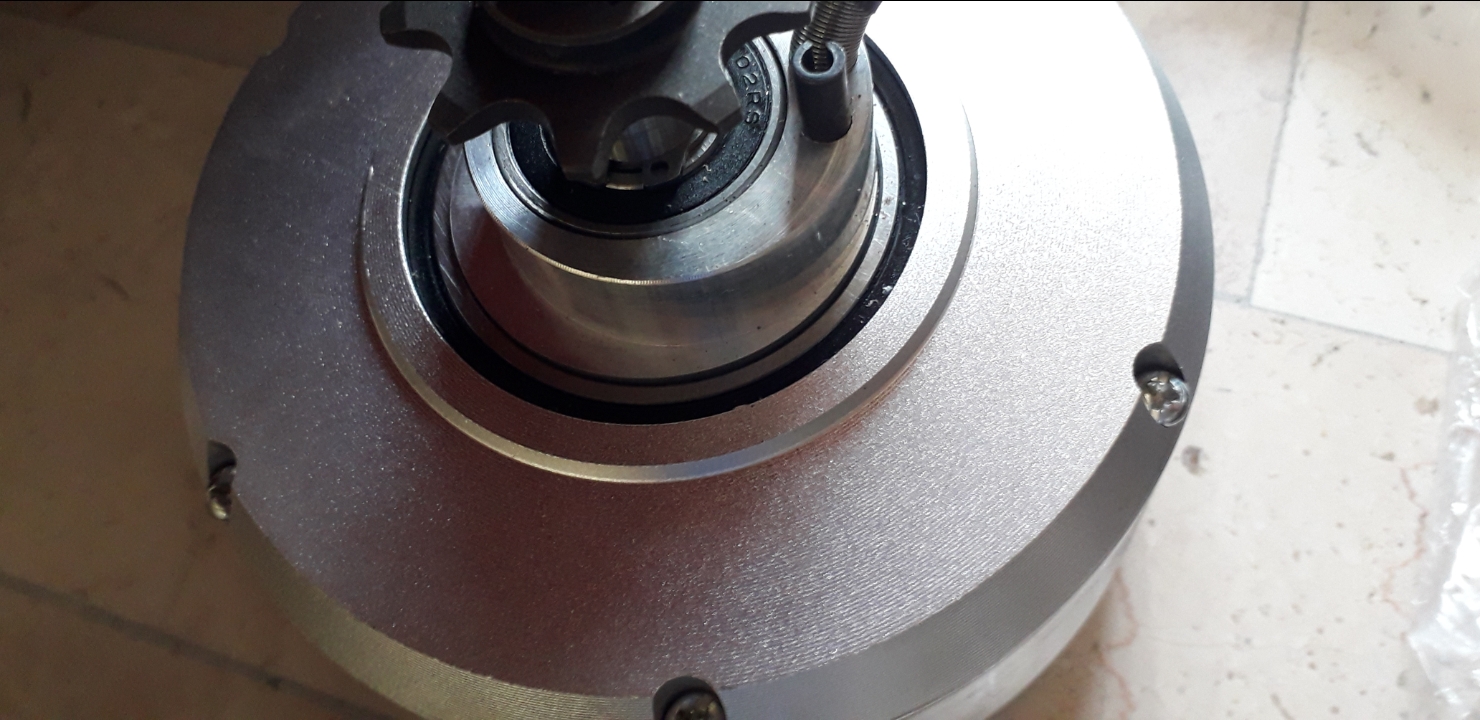

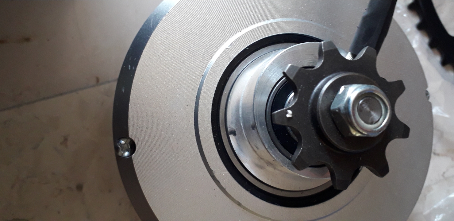

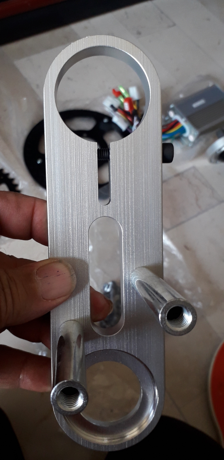

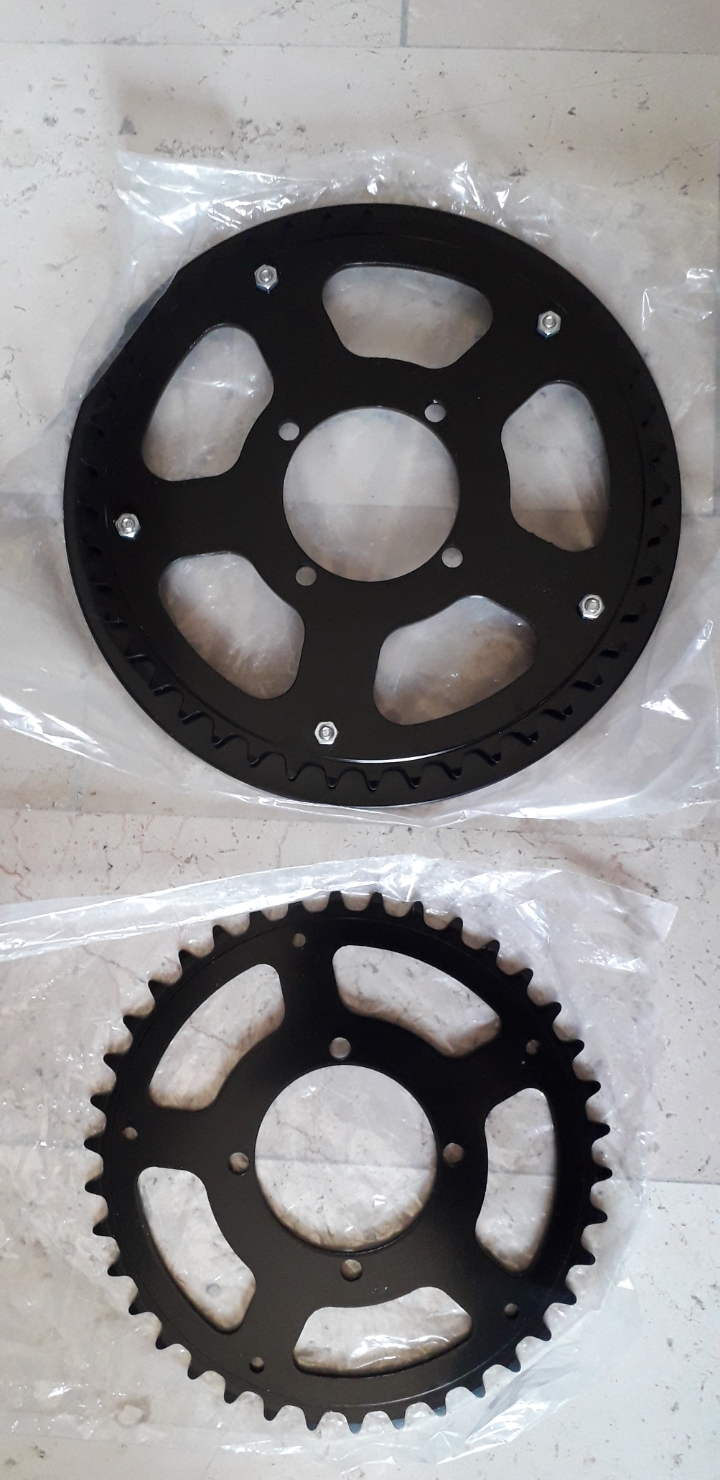

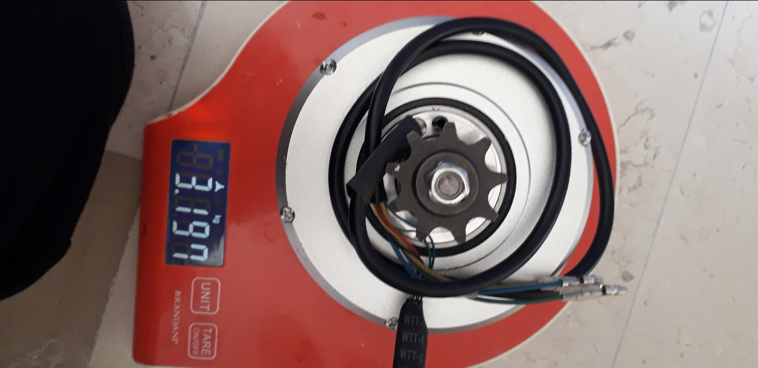

Visto che l'ho comperato, vediamo di stimolare la discussione
Il motore che metterò sulla specialized enduro è della famiglia dei Barbamotori, anzi sembra proprio un hub modificato.
https://it.aliexpress.com/item/4001177050797.html?spm=a2g0s.9042311.0.0.48174c4dlwpxbC
a voi i commenti
9080 Messaggi
Inserito il - 11/09/2020 : 05:37:34  Mostra Profilo Invia a claudio02 un Messaggio Privato  Rispondi Quotando
sembra quello che mettero io sulla carbon, quanto pesa? perche il mio costa il triplo?
7772 Messaggi
Inserito il - 11/09/2020 : 09:06:47  Mostra Profilo Invia a job un Messaggio Privato  Rispondi Quotando
Wow, molto interessante e dalle ottime premesse (sulla carta), restiamo in fervida attesa dei tuoi test che sappiamo essere molto probanti su efficacia e robustezza
15285 Messaggi
Inserito il - 11/09/2020 : 09:07:00  Mostra Profilo Invia a andrea 104KG un Messaggio Privato  Rispondi Quotando
Per il peso non lo so ma visto che è un piccolo hub "pelato" penso che il motore sarà sui 2,5kg, più tutto il resto.... so solo dirti che il pacco del corriere è registrato come 6,8kg . Lo peserò comunque...
Per il prezzo non volendo aspettare l'inverno ho scelto ups, 74€ e 52 di dogana già pagati
Il tuo ha il torsimetro ed è un concentrato di tecnologia, se hai preso quello piccolo che si mette davanti... questo è un hub
15285 Messaggi
Inserito il - 11/09/2020 : 10:14:52  Mostra Profilo Invia a andrea 104KG un Messaggio Privato  Rispondi Quotando
grazie job, dovrebbe avere vantaggi e svantaggi
1) l'attacco, se funziona, è elegante e non guasta, inoltre dovrebbe essere relativamente semplice farsi fare una piastra su misura in cnc...
2) ha solo acceleratore, ma essendo un hub, va con qualunque centralina e anche qualunque tensione, se ha 48v gira troppo lo si manda a 36v, come quando si modifica il bbs02 per fare un transformer, e ovviamente si mette un pas, si limita la velocità da display se si vuol essere legali ecc.
3) la ruota libera è un cuscinettone standard, facilmente sostituibile (e rompibile purtroppo, vedi tsdz2)
4) la qualità sarà cinese, bisogna controllare
quindi ci sono un pò di incognite, ma se funziona è un modo di avere finalmente un barbamotore per tutti, al prezzo di un hub e già modificato, cosa molto interessante per certe bici, per altre meglio un bbs.
Proseguirò l'analisi quando mi arriva.... ho in mente un sacco di cose, troppe per la verità, speriamo le cose base funzionino
Inserito il - 11/09/2020 : 10:16:16  Mostra Profilo  Visita l'Homepage di blindo7 Invia a blindo7 un Messaggio Privato  Rispondi Quotando
pare benfatto,anche le staffe robuste e rifinite,
un altro mondo confronto al gng e cyclone,
attendiamo la prova!!!
Inserito il - 11/09/2020 : 10:28:34  Mostra Profilo  Visita l'Homepage di blindo7 Invia a blindo7 un Messaggio Privato  Rispondi Quotando

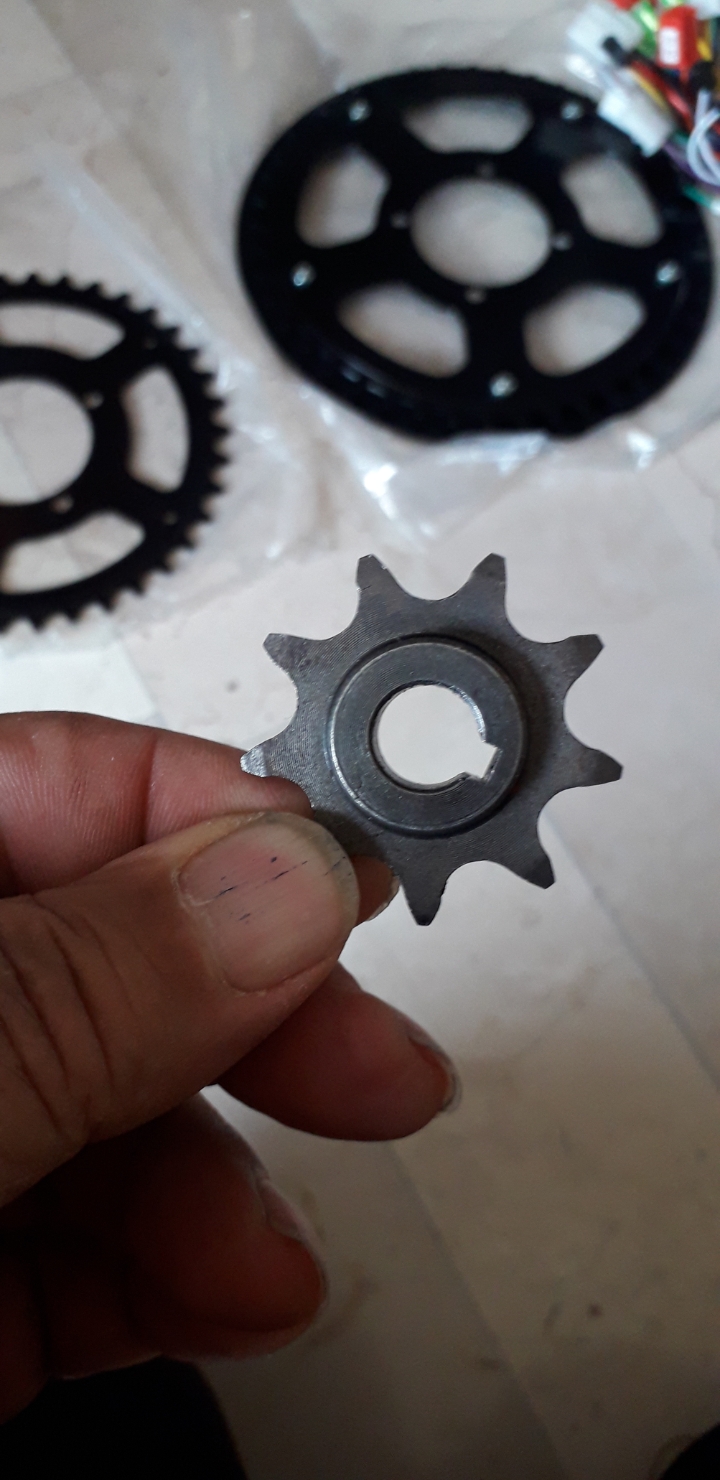

15285 Messaggi
Inserito il - 16/09/2020 : 19:30:10  Mostra Profilo Invia a andrea 104KG un Messaggio Privato  Rispondi Quotando

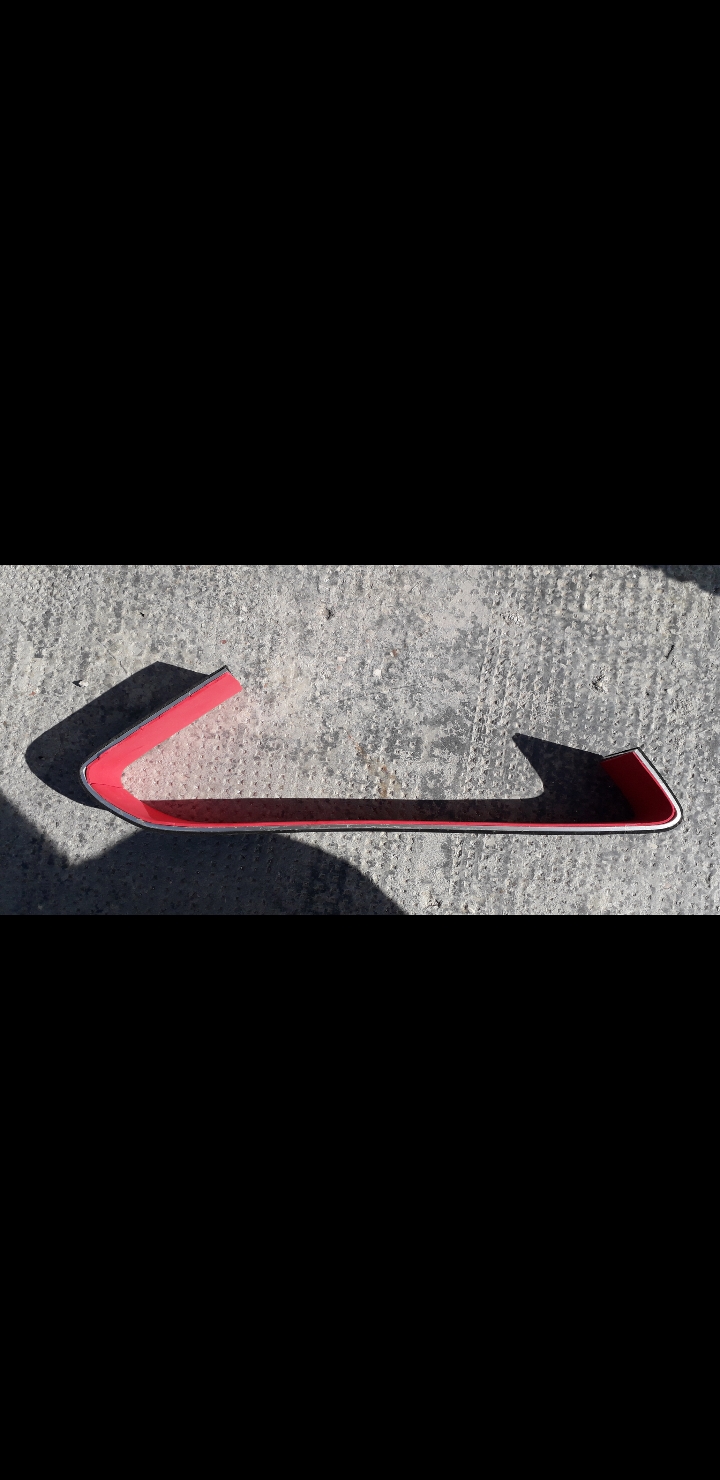

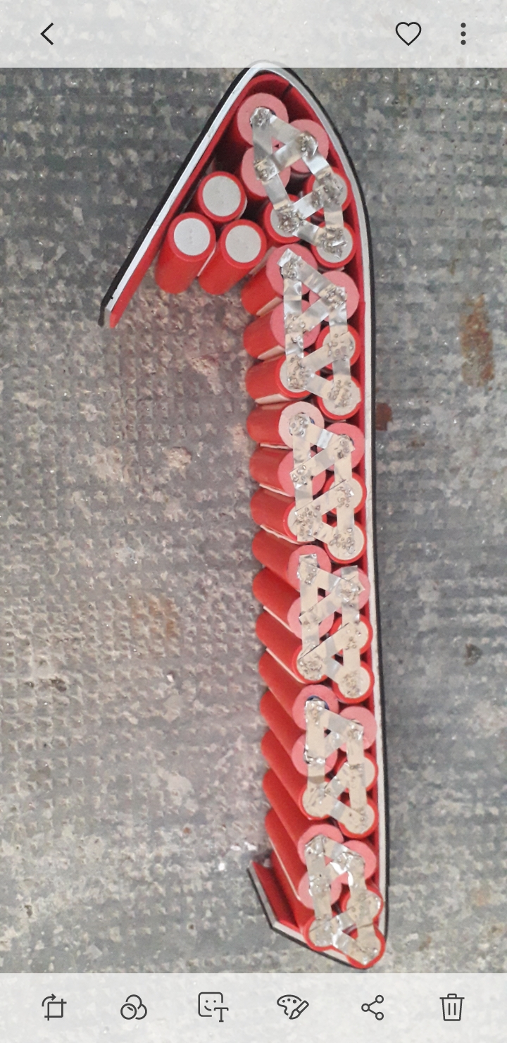

Il motore dovrebbe arrivare venerdì... intanto continuiamo col quiz cosa sarà questo?
266,27 KB
Modificato da - andrea 104KG in data 16/09/2020 19:30:59
9080 Messaggi
Inserito il - 16/09/2020 : 19:38:12  Mostra Profilo Invia a claudio02 un Messaggio Privato  Rispondi Quotando
la base del case
15285 Messaggi
Inserito il - 16/09/2020 : 21:39:31  Mostra Profilo Invia a andrea 104KG un Messaggio Privato  Rispondi Quotando

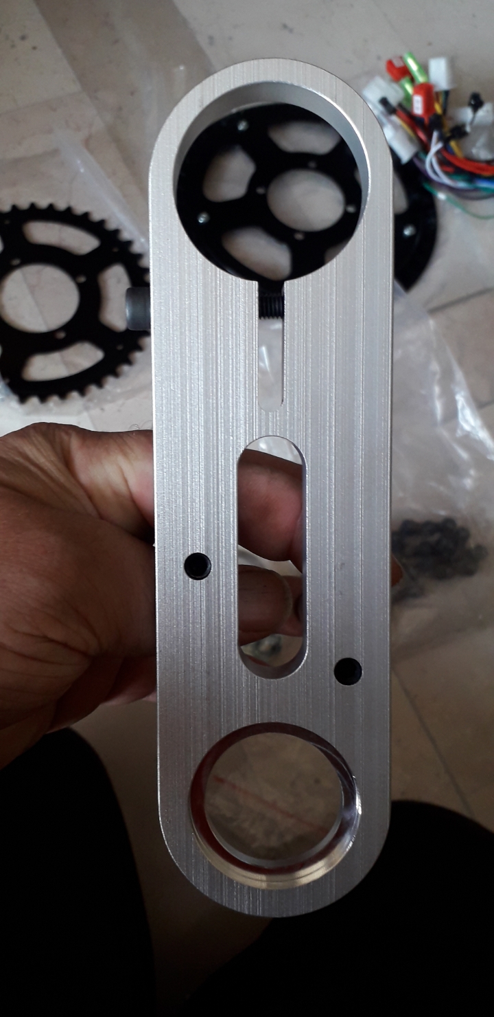

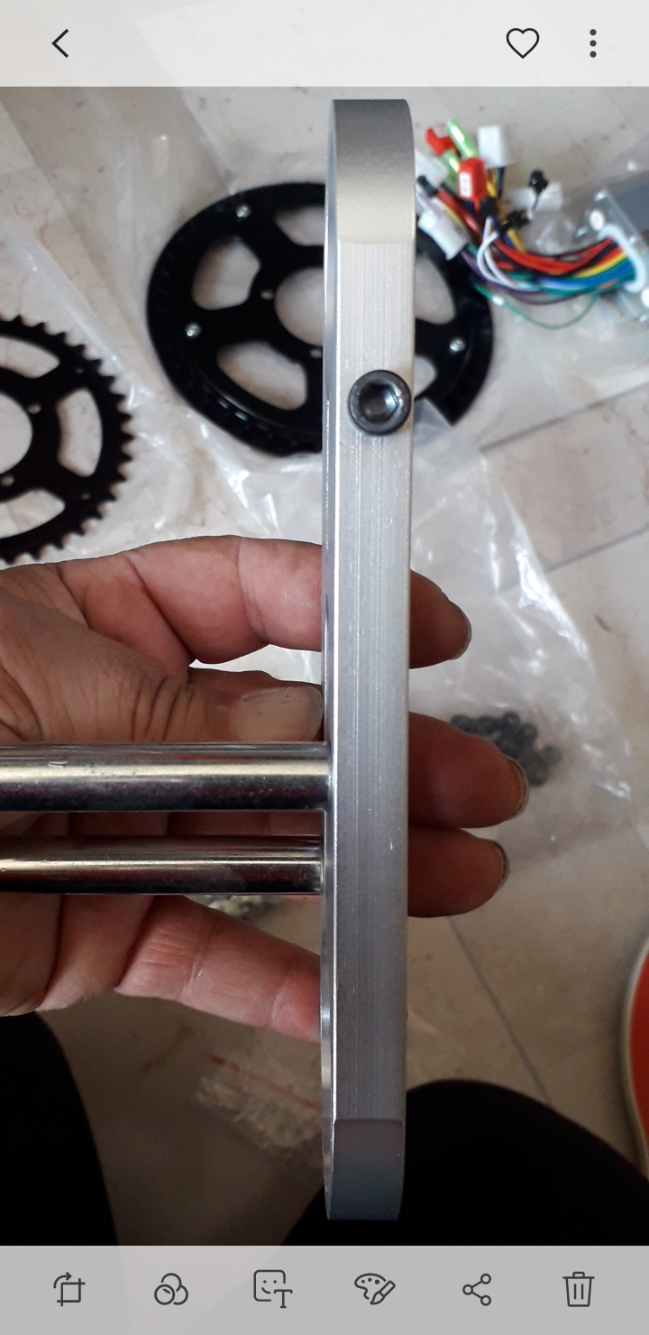

Bravo! Siete tutti troppo bravi ecco le foto della futura batteria ultralight da 13s3p sanyo 18650ga 3350 mah, per un totale di circa 10ah a 48v. Non che mi illuda che basti, infatti ci metterò da subito un extender di vecche vtc6 che voglio finira di consumare, altri 13s2p.
266,19 KB
Vi aggiorno con i futuri lavori... ci vuole tempo
748,76 KB

Devo dire che l'esperienza di puntare le celle..... non mi piace! Benchè alla prova dei fatti la puntatrice da pochi euro funzioni anche troppo bene (mi ha bucato il fondello di una cella alla massima potenza ) mi mette ansia non so mai se quei puntini hanno attaccato o meno e se reggeranno nel tempo... una bella saldatura a stagno è un'altra cosa....

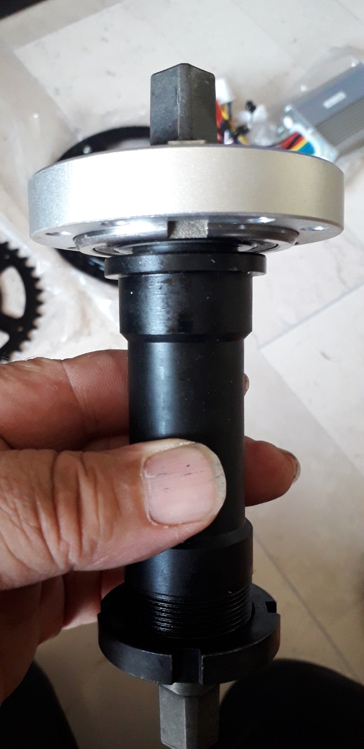

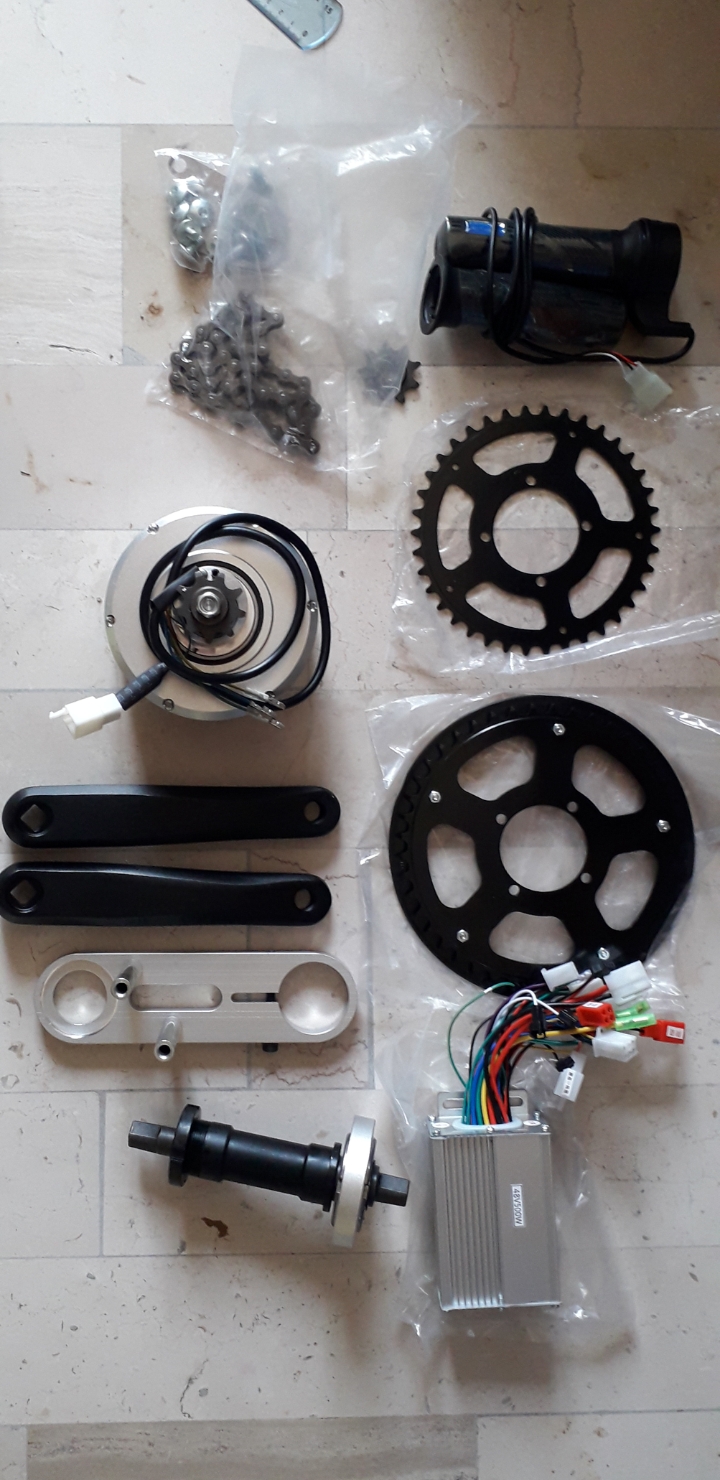

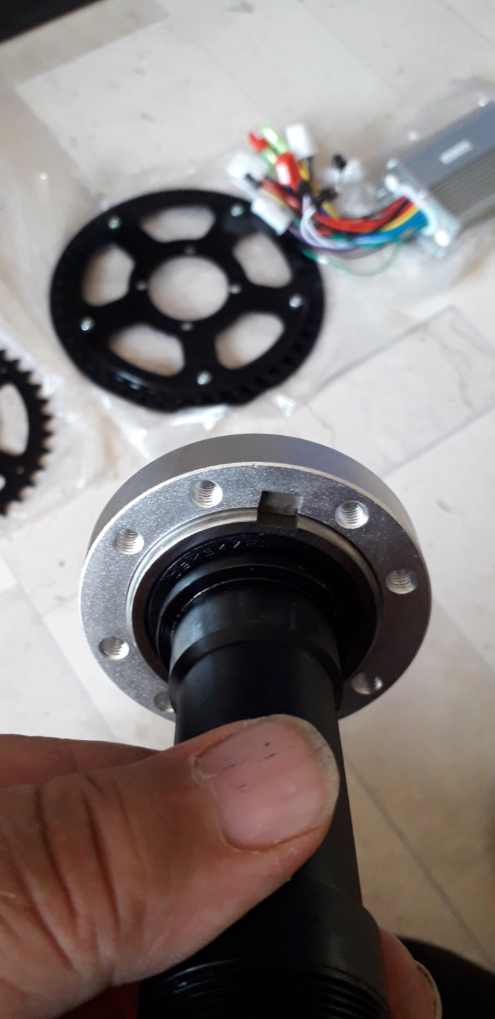

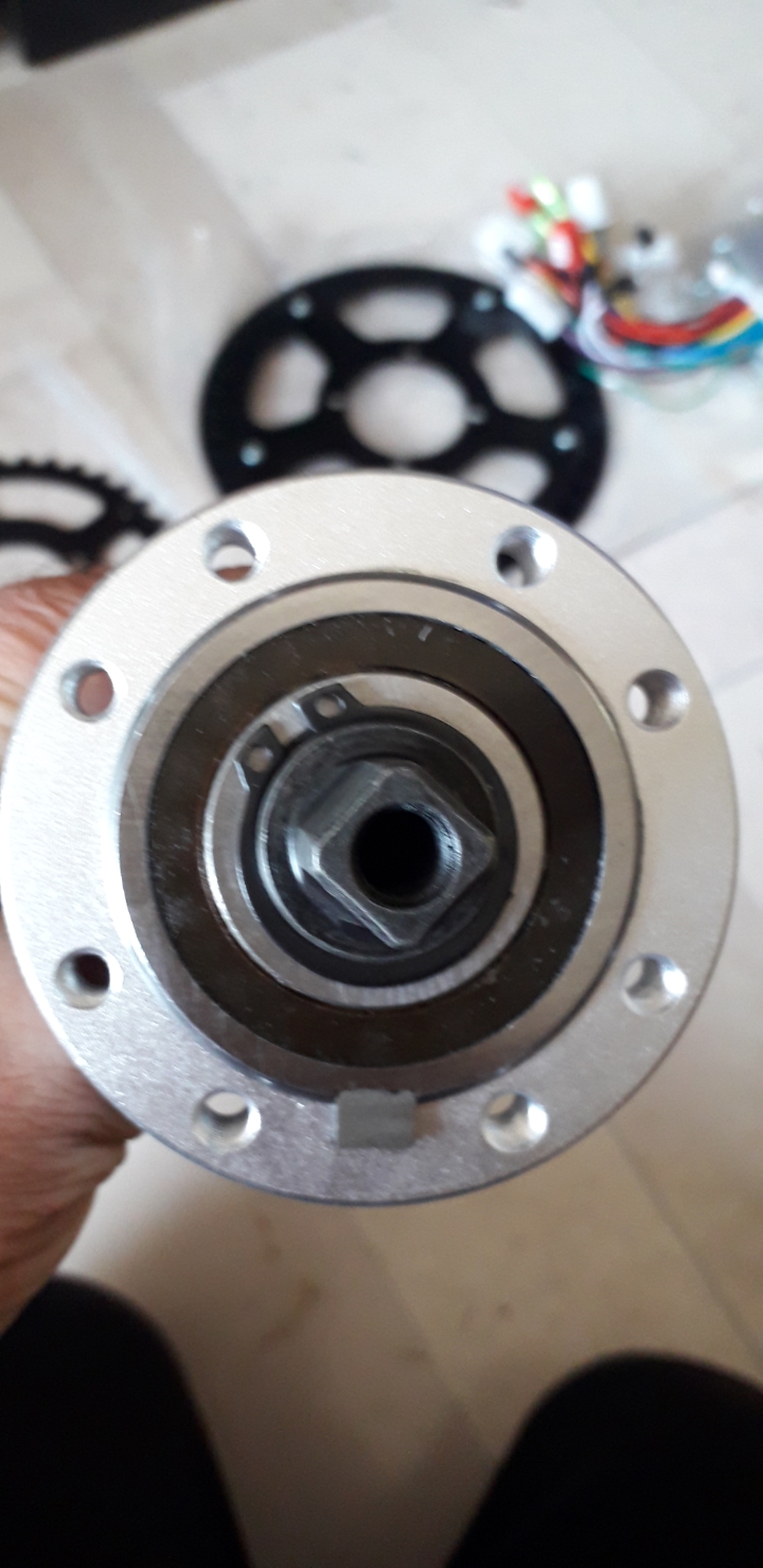

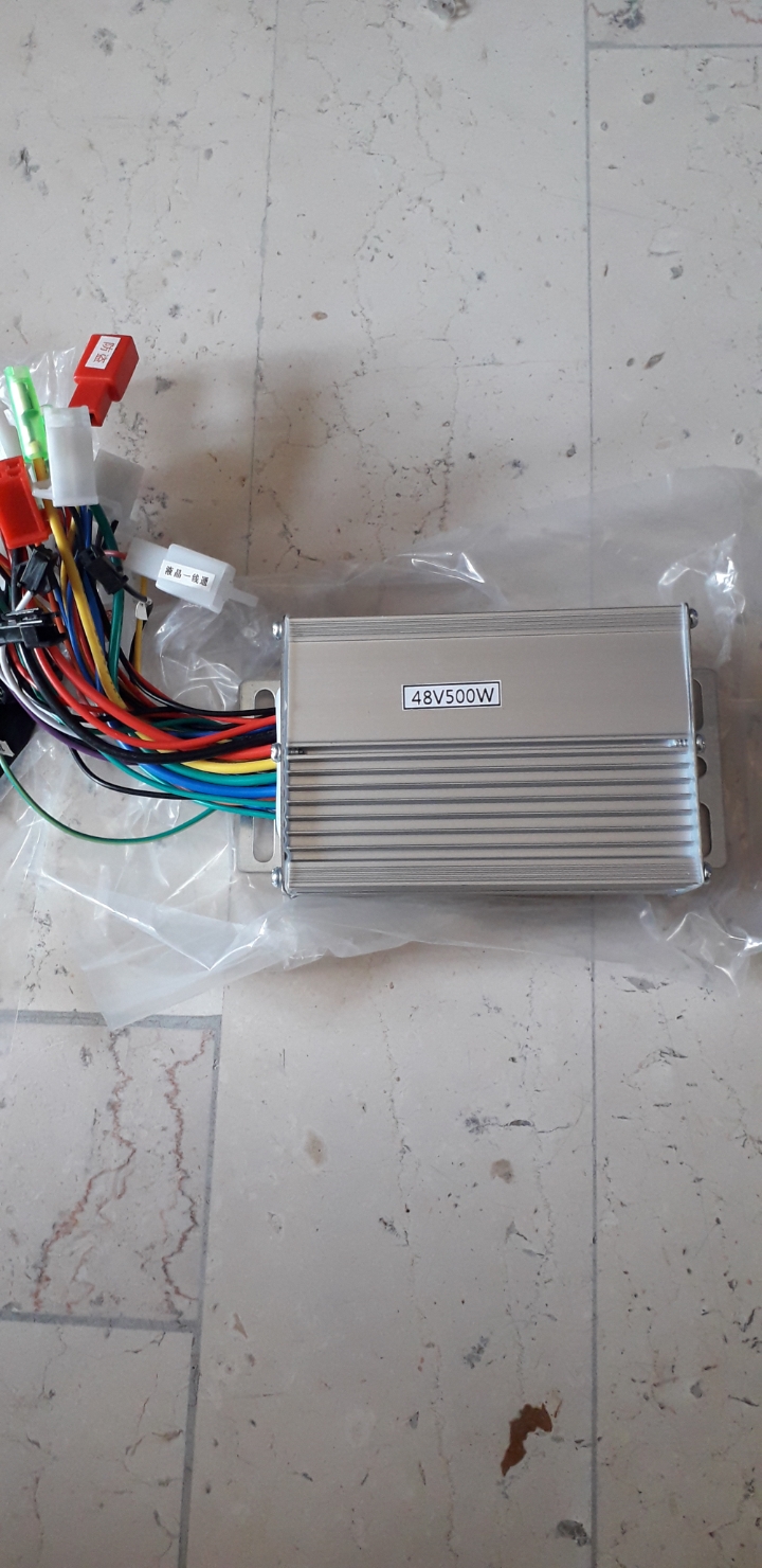

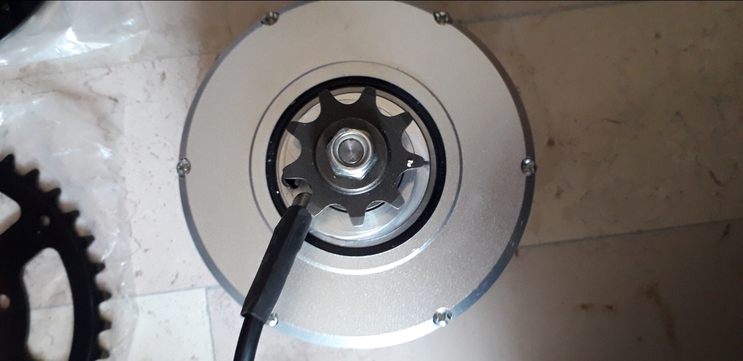

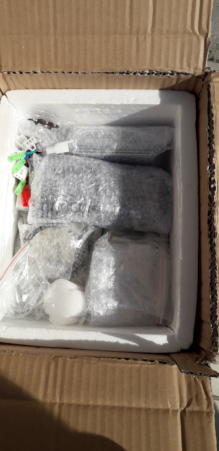

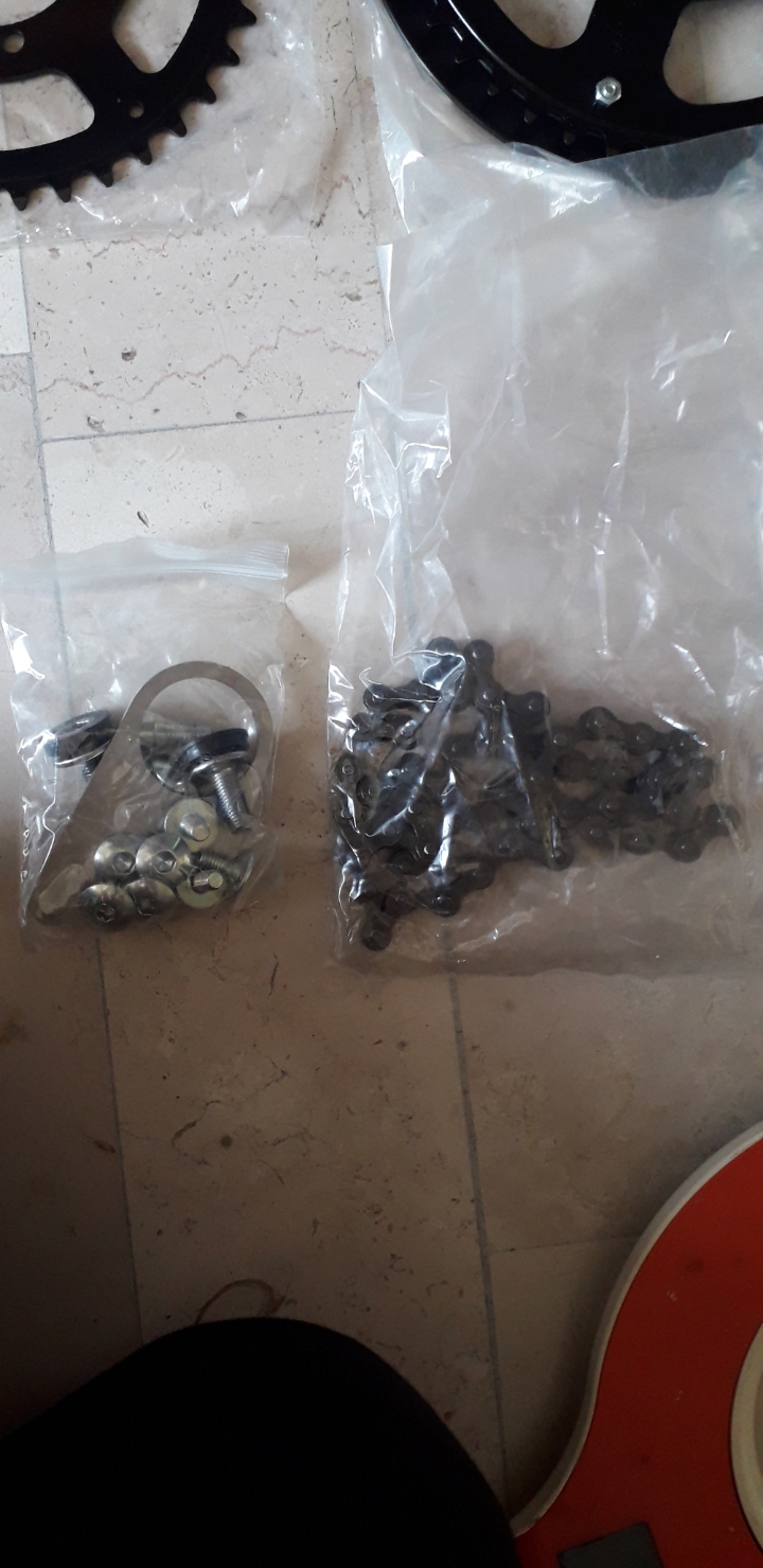

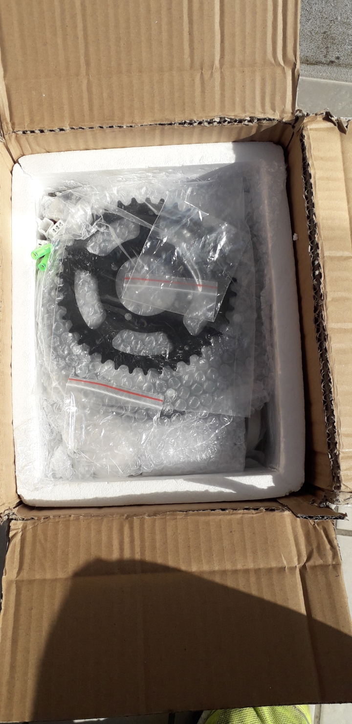

Inserito il - 17/09/2020 : 15:57:41  Mostra Profilo Invia a andrea 104KG un Messaggio Privato  Rispondi Quotando

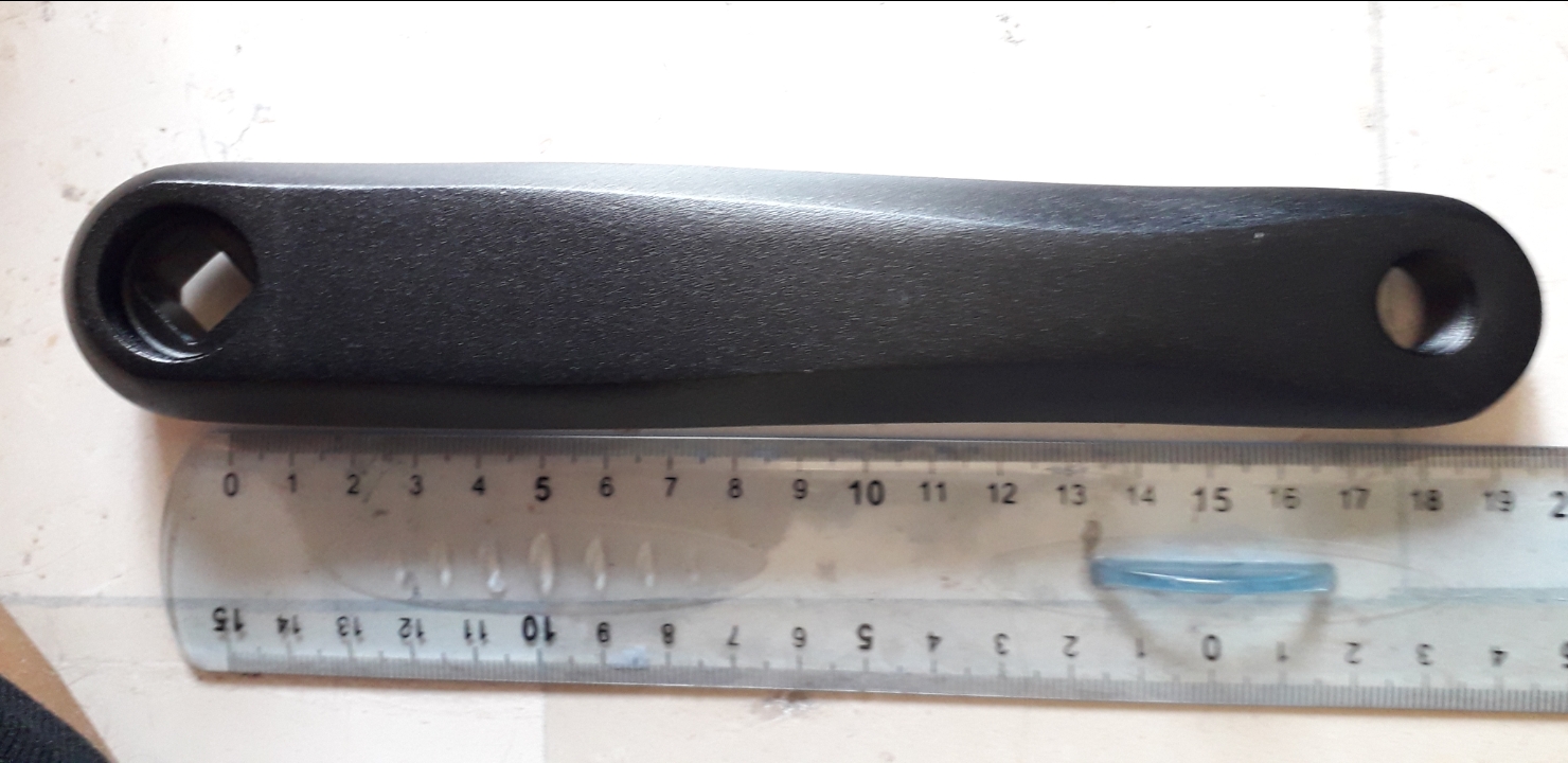

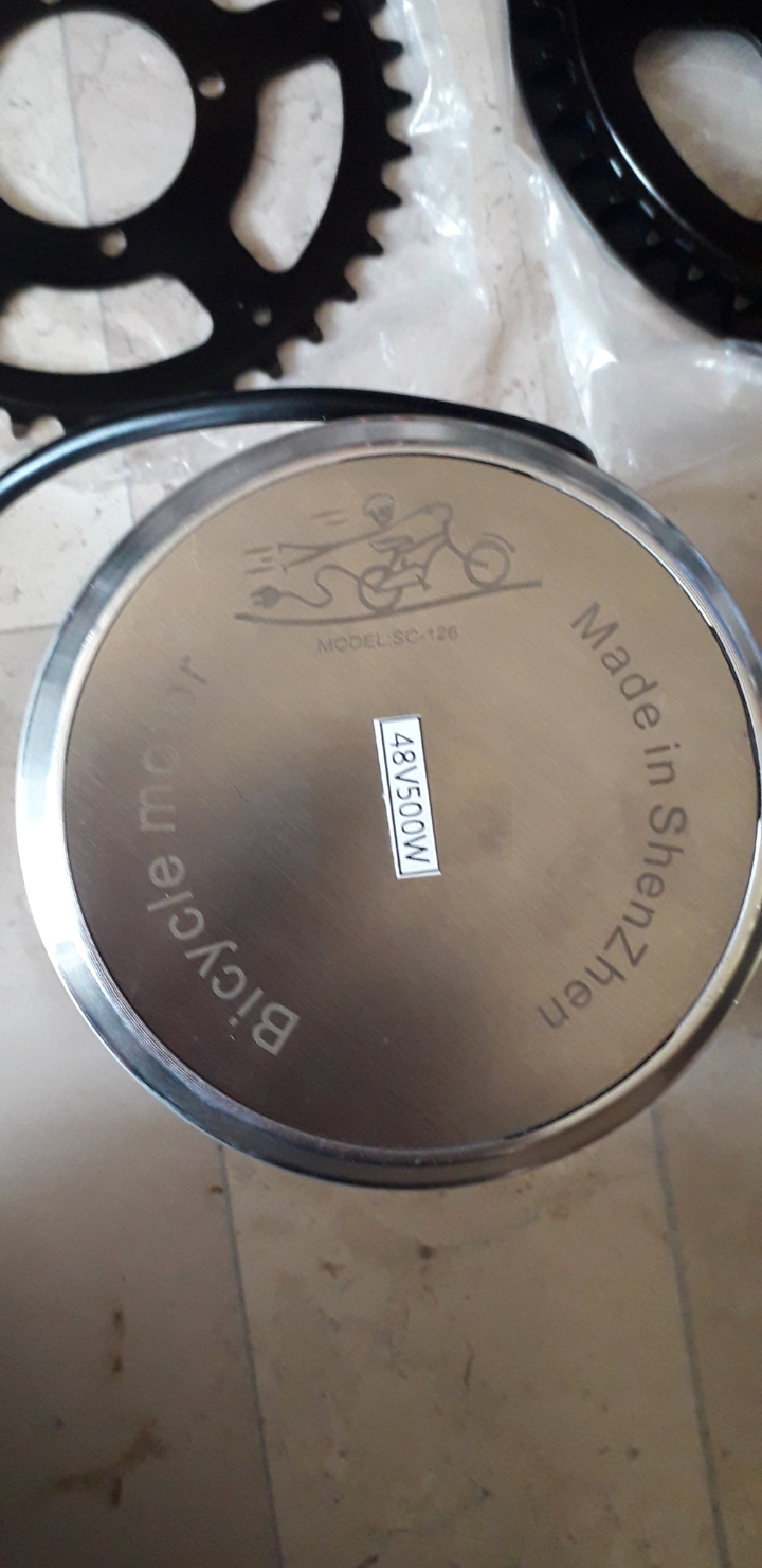

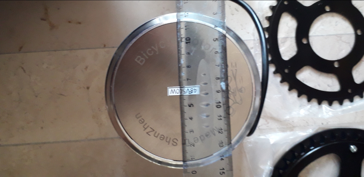

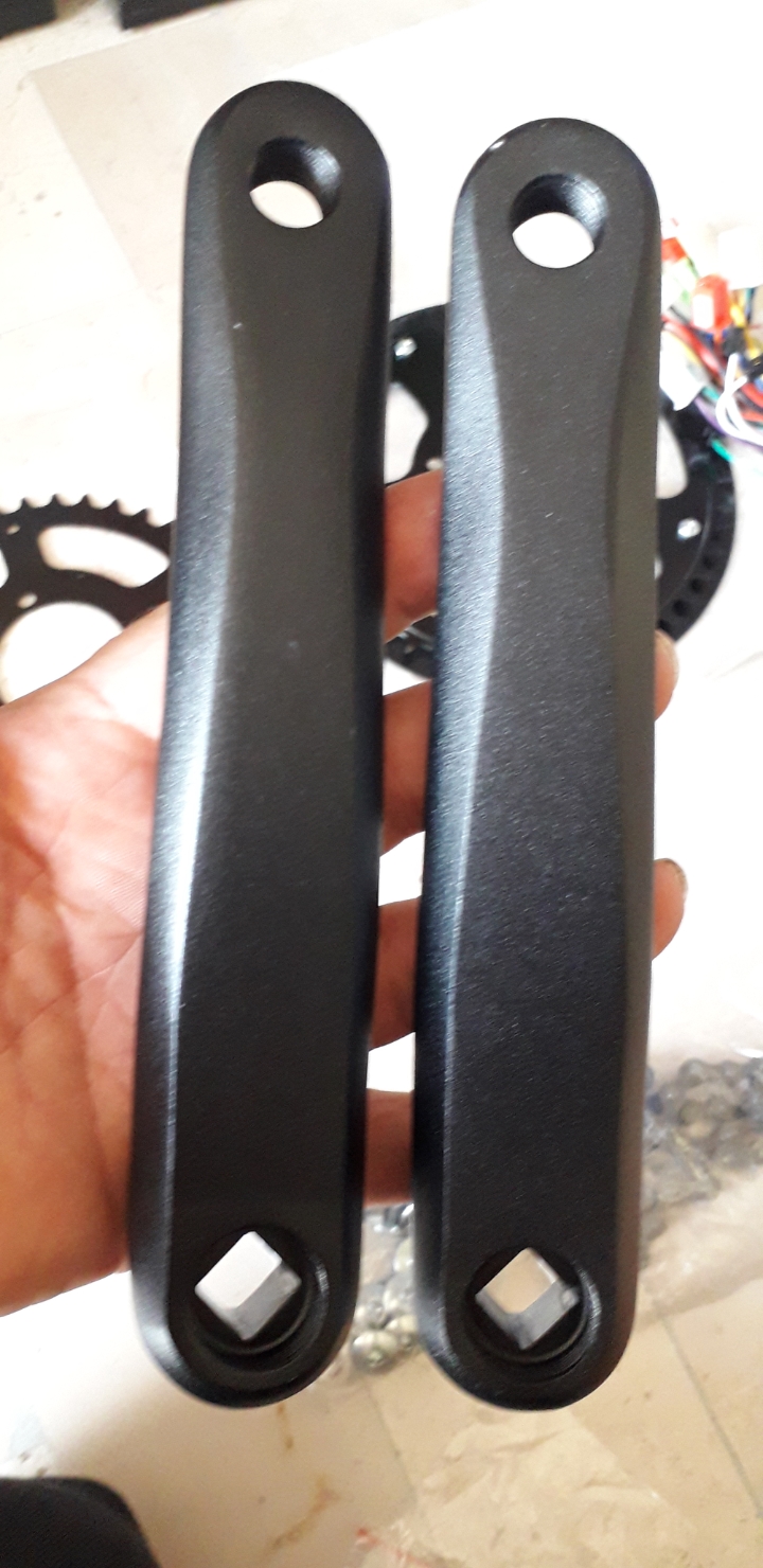

Arrivato... unboxing fotografico

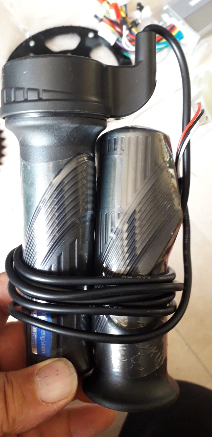

Tutto imballato benissimo, ma neanche uno straccio di manuale..
Quindi un kit solo per uomini con la barba?

microchip
921 Messaggi
Inserito il - 17/09/2020 : 17:16:36  Mostra Profilo Invia a microchip un Messaggio Privato  Rispondi Quotando
mii quanti pezzi da montare dormi stanotte
Roberto
7772 Messaggi
Inserito il - 17/09/2020 : 17:26:21  Mostra Profilo Invia a job un Messaggio Privato  Rispondi Quotando
sotto col lavoro, certo che quando vedo la matassa che viene fuori dalla centralina, un conatino mi prende sempre, odio tutti quei maledetti fili !

Già, i famosi kit riservati agli uomini con la barba...
Buon divertimento Andrea!!!
microchip
921 Messaggi
Inserito il - 17/09/2020 : 20:43:49  Mostra Profilo Invia a microchip un Messaggio Privato  Rispondi Quotando
Curiosità, la centralina la piazzi dentro il case della batteria?
Roberto
15285 Messaggi
Inserito il - 17/09/2020 : 20:54:59  Mostra Profilo Invia a andrea 104KG un Messaggio Privato  Rispondi Quotando
qui ci sono 15 giorni di lavoro, compreso batteria :-(
il bello è che non c'è uno straccio di manuale... come si accenderà? come si cambiano i livelli?... niente di niente...
15285 Messaggi
Inserito il - 17/09/2020 : 20:56:21  Mostra Profilo Invia a andrea 104KG un Messaggio Privato  Rispondi Quotando
microchip ancora non ci ho pensato
essegi
976 Messaggi
Inserito il - 17/09/2020 : 21:12:04  Mostra Profilo Invia a essegi un Messaggio Privato  Rispondi Quotando
su it.aliexpress, per i motori spazzolati , nelle faq scrivono:
È il kit include un manuale utente Inglese?
Sì, ci sarà inviare il manuale utente Inglese via e-mail, si prega di contattare noi quando ricevete il kit.

grazie, provo a chiedere

a parte il fatto che andrea nn ne ha bisogno, lui vuole il libretto per verificarlo...

banzai
182 Messaggi
Inserito il - 18/09/2020 : 09:46:26  Mostra Profilo  Rispondi Quotando
Un suggerimento forse ovvio... se porti la centralina in un qualsiasi negozio cinese in giro, puoi farti tradurre le scritte sui connettori...
7772 Messaggi
Inserito il - 18/09/2020 : 12:28:16  Mostra Profilo Invia a job un Messaggio Privato  Rispondi Quotando
figuriamoci se andrea non sa connetterli, il manuale serve più per il display, se ci sono pin segreti o quelle cose tipo , toccarsi il naso per 8 secondi con la mano sinistra e con la destra tenere contemporaneamnte premuto il + il - e il reset
