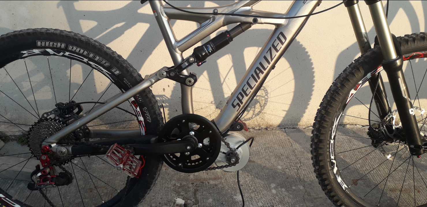

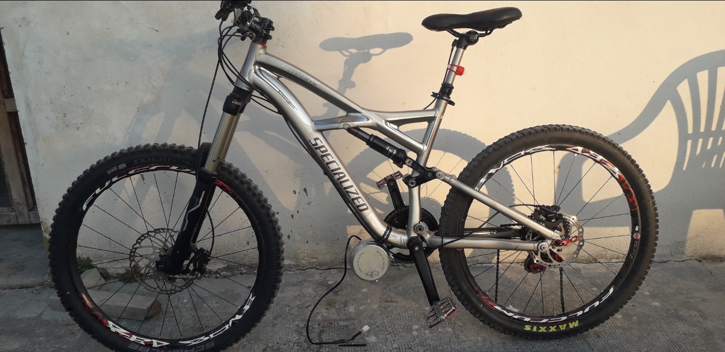

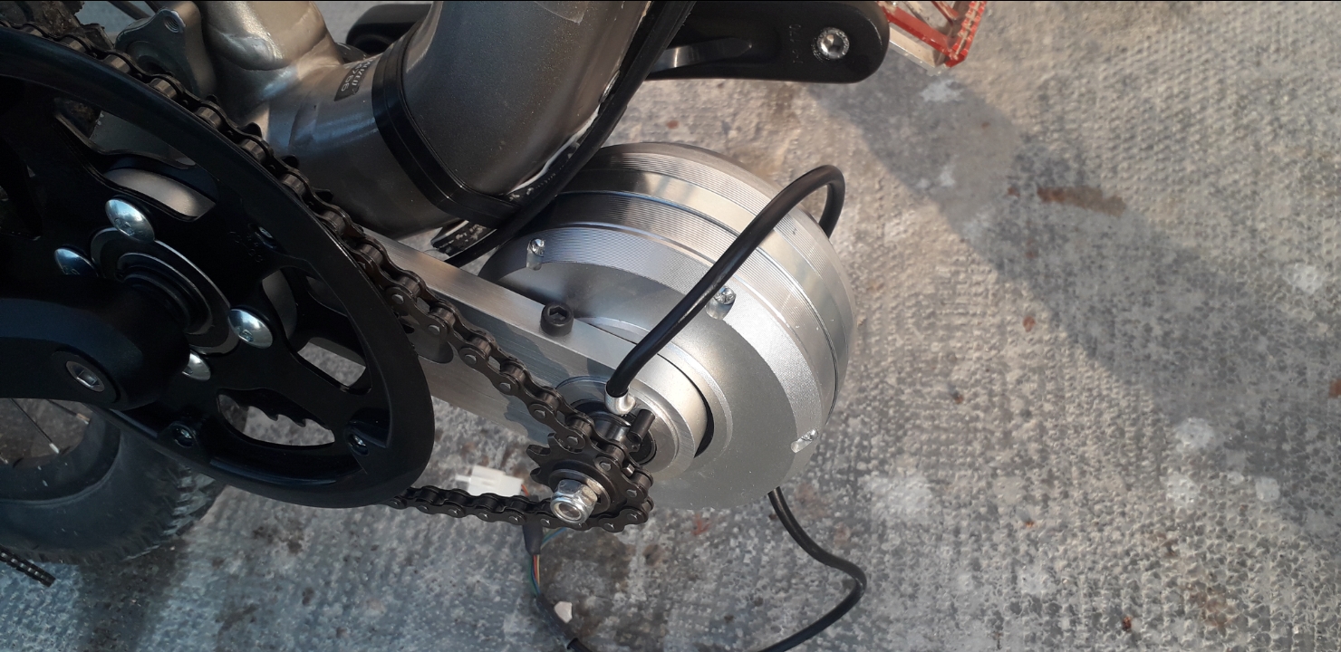

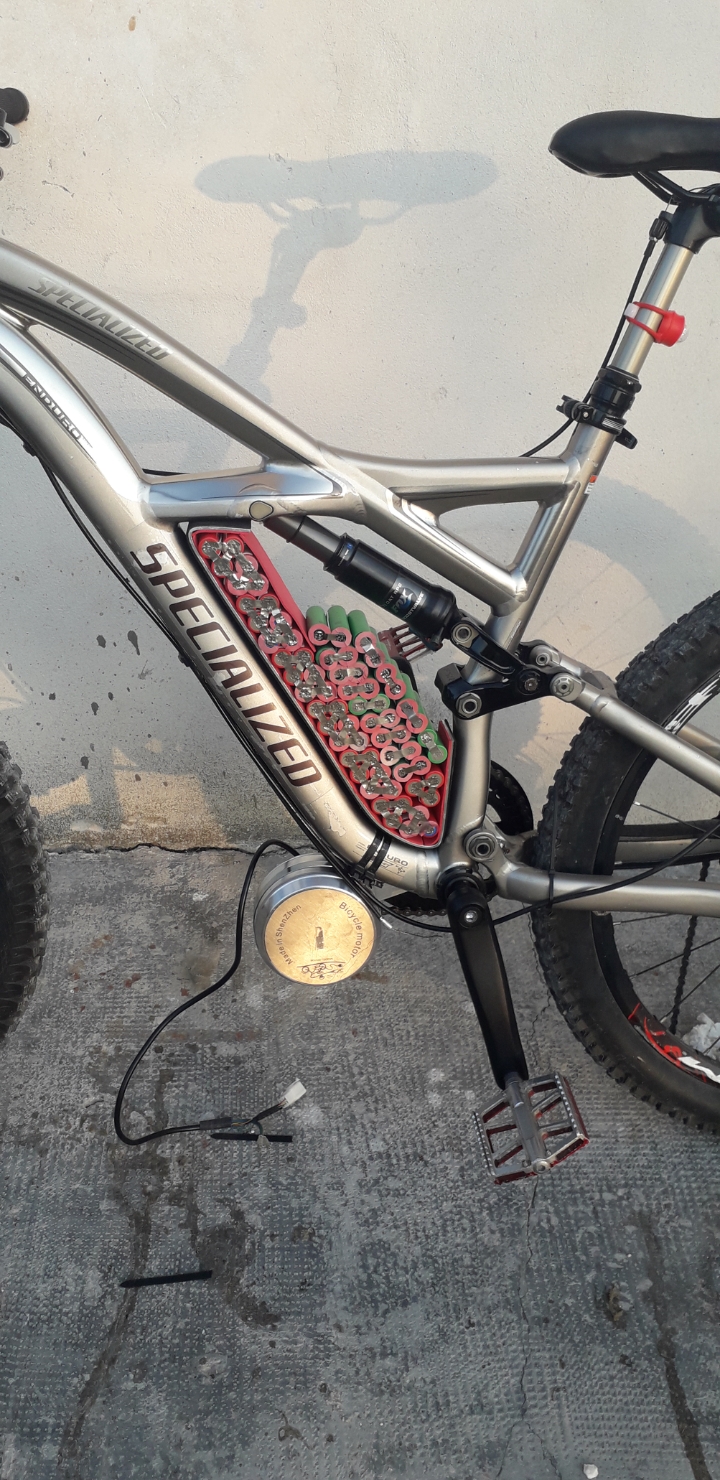

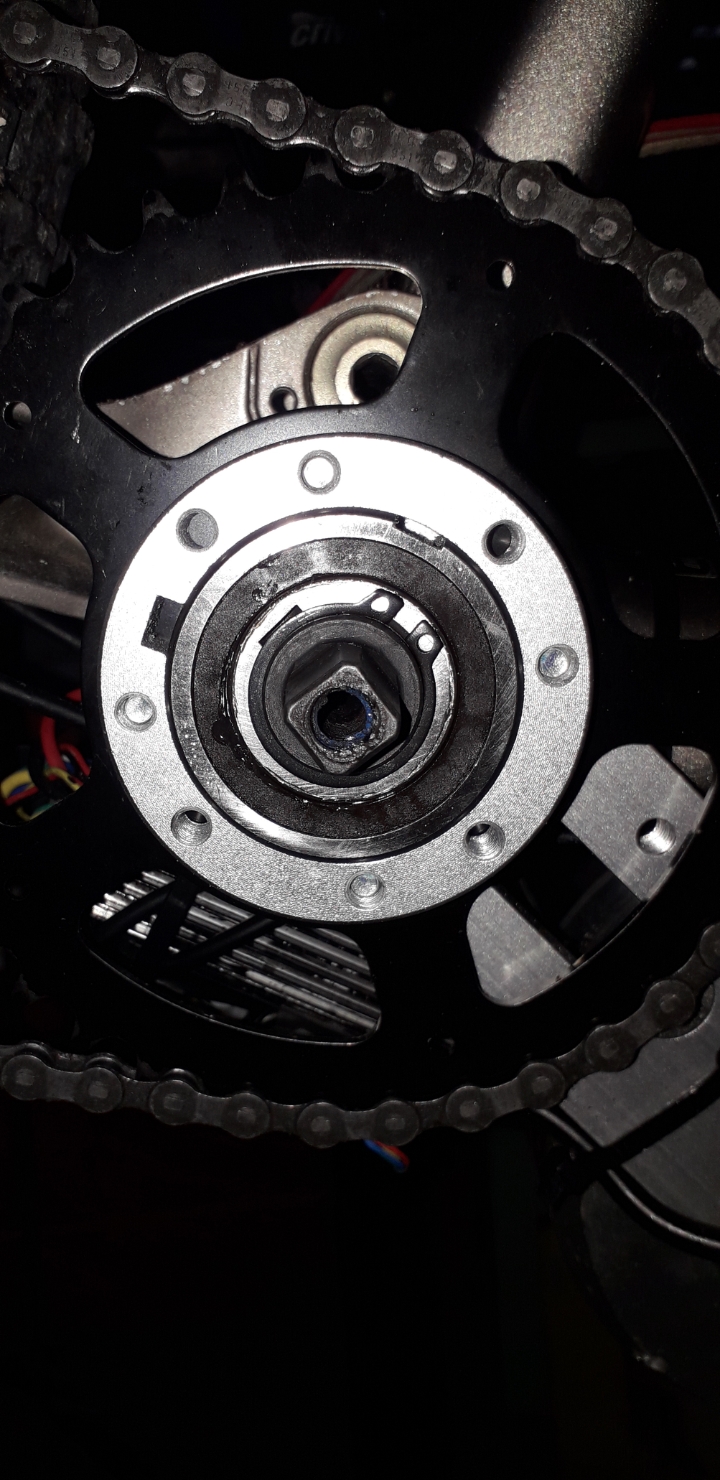

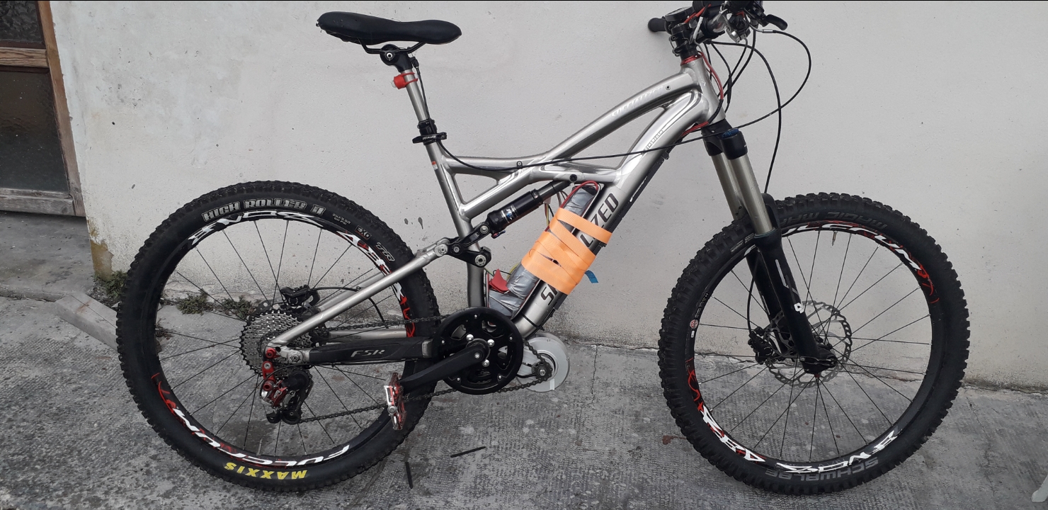

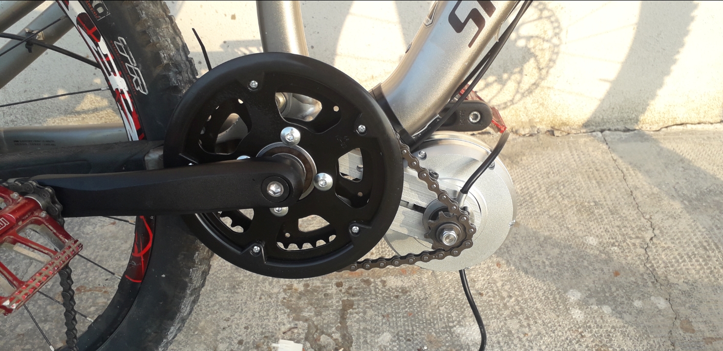

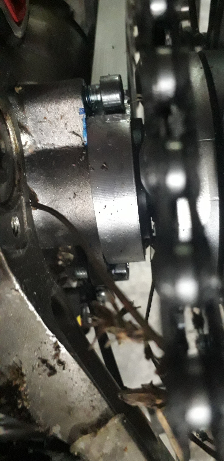

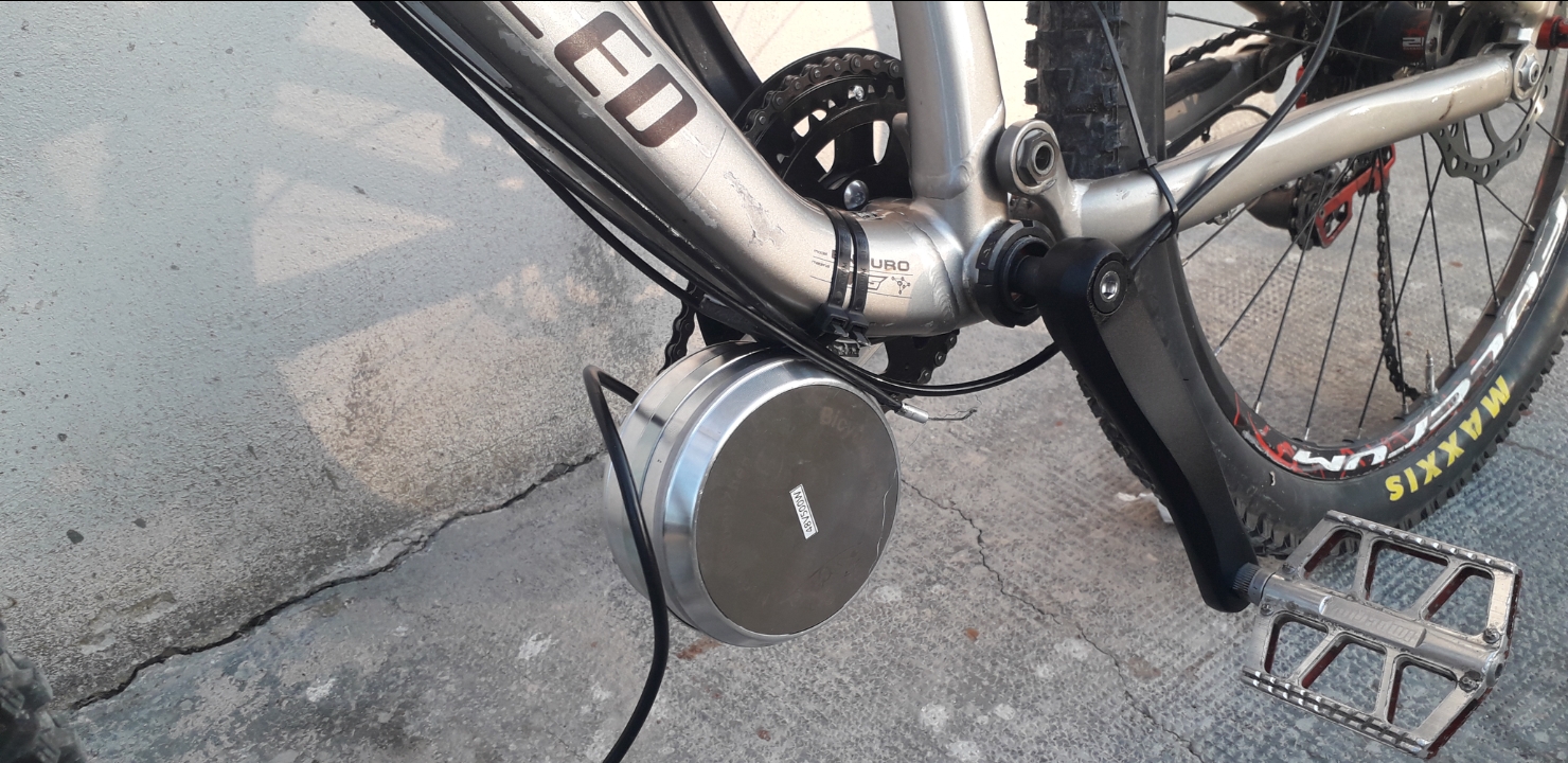

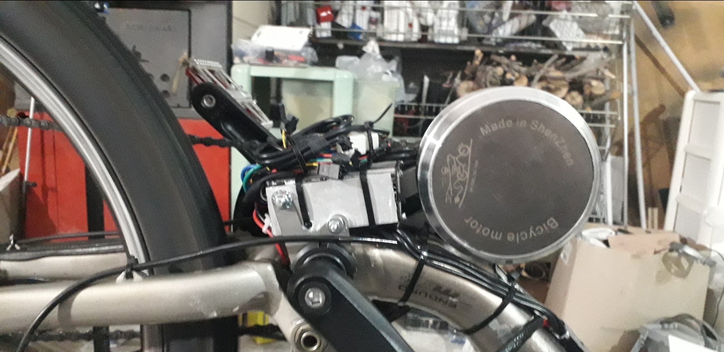

Allego foto dei lavori in corso..
872,49 KB
781,97 KB
832,38 KB
741,18 KB
782,35 KB
840,15 KB

Inserito il - 18/09/2020 : 21:00:10  Mostra Profilo Invia a bik3r un Messaggio Privato  Rispondi Quotando
e adesso dove la metti la centralina?
9064 Messaggi
Inserito il - 18/09/2020 : 22:26:07  Mostra Profilo Invia a claudio02 un Messaggio Privato  Rispondi Quotando
non è un po bassino?

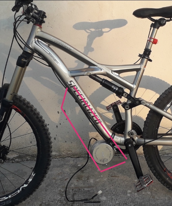

Se il posto non fosse utilizzato dalla batteria, non si potrebbe inserire all'interno del telaio?
14768 Messaggi
Inserito il - 18/09/2020 : 23:40:23  Mostra Profilo Invia a andrea 104KG un Messaggio Privato  Rispondi Quotando
dalla parte sx sembra più basso, no è altissimo ma neanche troppo basso. E' il motore che è enorme... più di 3 kg senza ingranaggi, in pratica quasi un bpm pelato.. (In realtà dentro c'è il riduttore epicicloidale e la ruotq libera come su un normale hub)
un normale swx hub è 12cm con le flange dei raggi, questo 12,5 cm senza raggi!

Inserito il - 19/09/2020 : 00:18:35  Mostra Profilo Invia a andrea 104KG un Messaggio Privato  Rispondi Quotando
come si vede dalla linea la pedivella non è molto distante dal centro motore. Il tsdz2 che è più piccolo del bbs non sarebbe stato molto più alto penso pochissimi cm.
150,59 KB

Il bello è che volendo si può farsi fare in cnc una piastra un pò più lunga, non penso che costi molto è una semplice piastra diritta...

Bene, a quanto pare sono rimbambito o come accade ho preso una bella inc....

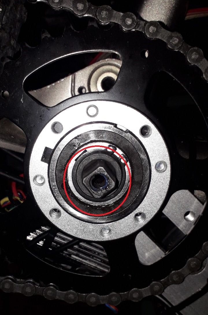

Il motore , troppo bello per essere vero, NON E' UN BARBAMOTORE, bensì UN BARBAMOTORE SEMPLIFICATO
MI PAREVA CHE STI CINESI SI ERANO SFORZATI TROPPO ....
Progetto sospeso a tempo indeterminato....

Cioè? Non capisco cos'a che non va

I barbamotore semplificato gira.. gira l'involucro e quindi non può esere portato a battuta contro il telaio (oltre a non essere una gran roba bella da vedere....

Speravo che fosse un'altro kit da aggiungere ai vari bafang e tongsheng e per di più anche poco costoso, che non guasta.
Fa un po ridere vedere quella "padella" girare in continuazione mentre viaggi
Cioè la coroncina non gira e gira tutto il carter del padellone, che utilità ha?

Il barbamotore semplificato fa così
https://www.youtube.com/watch?v=XOleF76SJ4E
com vedete il motore gira...
Il rumore non è così terribile come si sente, il cell lo amplifica un po'. In realtà è dovuto al pignone da soli 9 denti che non so a cosa serve vesto che gira anche piano....
Di positivo c'è che essendo un hub non ha resistenza alla pedalata, notate come gira con un solo dito alla fine del video...

Il problema dei barbamotori semplificati è che il fissaggio deve essere super solido. Il motore non deve andare indietro, altrimenti se tocca sul telaio sono guai e non deve neppure cadere per effetto del peso.
Non sapendo che girava avevo risolto semplicemente con una fascetta attorno al motore e 2 fascette di plastica. Ma così ovviamente non va nulla
Il motore deve stare "sospeso" e non andare ne su ne giù e non toccare da nessuna parte.
Di carter comunque con un motore così grosso neanche se ne parla.... oltretutto devo stare staccati dal motore, impossibile ....

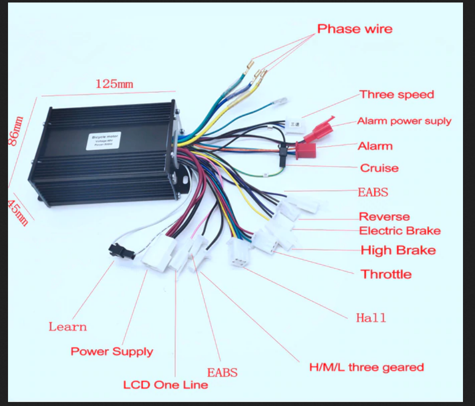

altro discorso la centralina SUPER STRANA... guarda le connessioni che mi hanno mandato
453,67 KB
se qualcuno sa cosa sono quelle porte strane...
Non c'è il pas
display a 1 filo!! (in dotazione non c'è..)
che accidenti è H/M/L tree gared? 1 filo...
1 cavetto verde (vicino alle fasi) che non sanno neanche loro cos'è
2 fili singoli EABS ????
C'È IL CONNETTORE 3 SPEED, MA OVVIAMENT NON TI DANNO IL COMANDO...
C'è il reverse, ho la retromarcia?
e l'electric breaking? frenata rigenerativa? ( non andrebbe mai il motore ha la ruota libera...) e poi 1 filo???
Attendo lumi, anche se credo ci sia ben poco da illuminare...
Comunque collegando corrente fasi e acceleratore va... a una sola velocità ma va
Provata una normale centralina pswpower sensored, il motore fischia ma non parte, sensori di hall sballati?
Provata centralina sensorless, il motore va perfettamente, ma preferirei una con sensori...

Scusami se insisto, ma - eventualmente con una staffa più lunga - non riesci a farlo stare verticale e parzialmente all'interno del telaio.
Cosa mi sfugge?

Temo sia necessario che il motore vada "in battuta " da qualche parte. Non credo che ci sia fissaggio a staffa (e più la staffa è lunga e peggio è)in grado di opporsi al movimento imposto al blocco motore dalla coppia controresistente. Probabilmente è questo il problema (più grosso) di Andrea

Interno al telaio non ci sta non passa proprio e inoltre dovrebbe giarare.
Il problema è avere una staffa estremamente solida che tenga il motore in modo che non tocchi da nessuna parte e che sia agganciata da un solo lato, il motore dall' altra parte non ha perno.

H/M/L three geared significa che il motore ha tre velocità High Medium Low, forse potrebbe essere per un indicatore di potenza, visto che ce n'e' un altro di connettore per lo stesso motivo...
Dovresti trovare un tubo inox di diametro 1 cm in più rispetto al motore, almeno un paio di mm di spessore, per usarlo come calotta esterna che assolva la funzione strutturale di paramotore, rendendolo solidale a destra con la staffa che regge il motore e a sinistra costruendo una staffa da fissare al movimento centrale tipo quella dei bafang.
Se lo trovi utile, potresti anche provare a fare un campione con i classici tubi in polietilene da fognatura, se trovi le misure.
Ovviamente verifica prima se trovi il tubo in metallo.

Prova a fare un tubo come ti hanno suggerito che dal lato sinistro della bici sia staffato al movimento centrale in modo che possa avvolgere il motore girante.
Dal lato della staffa motore lo puoi fissare ad essa se è abbastanza spessa
Oppure fai un Carter palesemente più grosso e magari ci comprendi la batteria se la potessi mettere sotto al tubo del piantone sterzo come hai fatto in altre bici

motore fissato, usato fori del guidacatena (non ricordo come si chiamano...)
Centralina pswpower adesso funziona...(su jobike c'è tutto...)
Fatte alcune misurazioni empiriche che riferirò... avrei tanto da dire ma troppo lavoro

Ho risolto il problema del fissaggio motore, come vedete due viti del giudacatena prendono a metà ma incassandole un pò fanno da dente anti rotazione.
La terza (che non si vede) per fortuna prende nel pieno e il fissaggio almeno per ora è granitico.
La centralina per ora l'ho messa sotto il movimento centrale, poi taglierò i fili inutili SE SARA' UTILIZZABILE

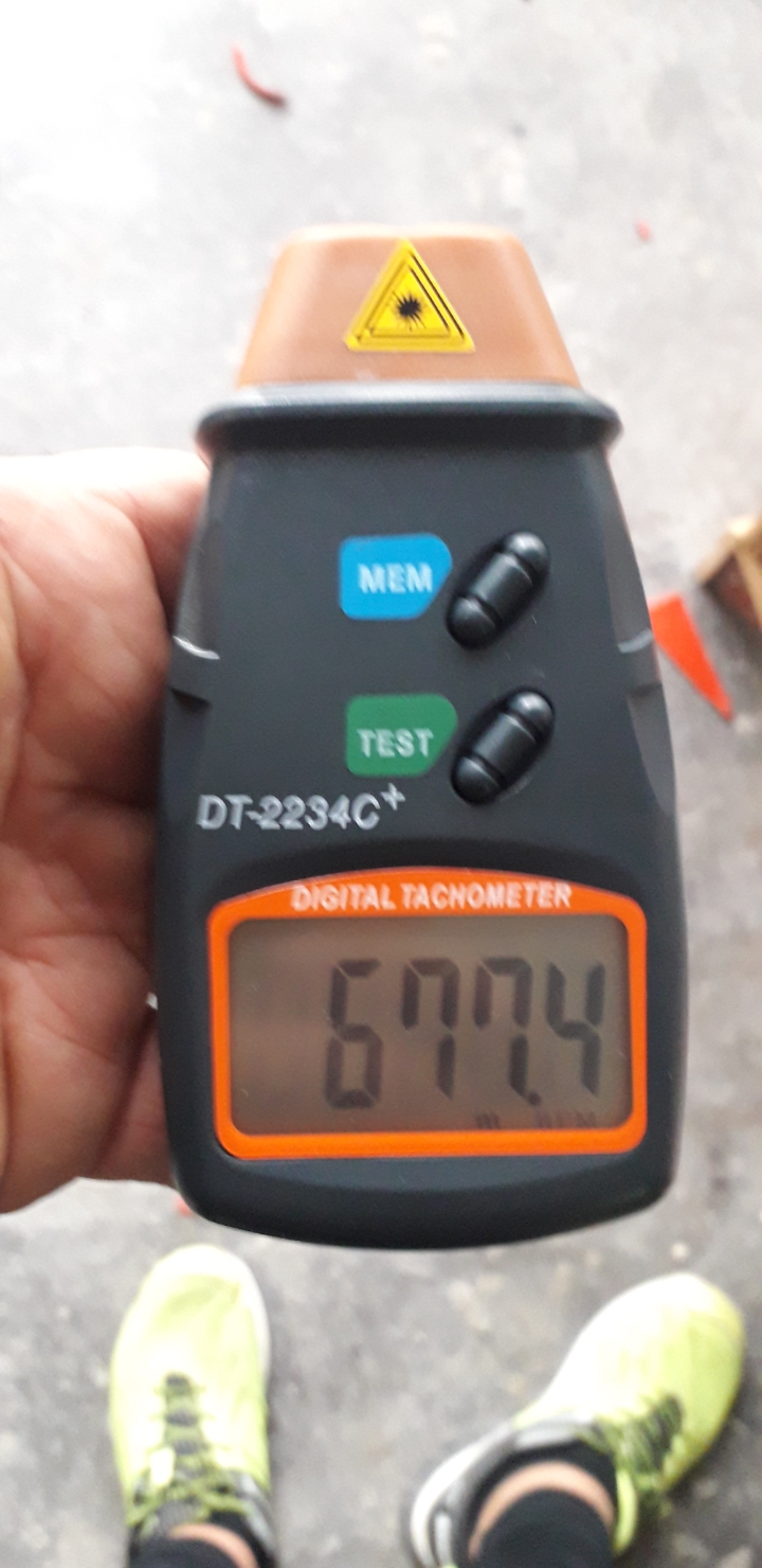

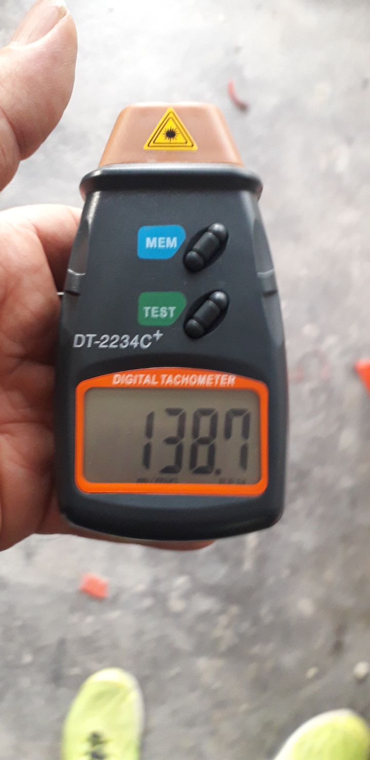

Col misuratore laser, a vuoto il padellone fa questi giri
e la guarnitura dopo la riduzione questi
Quindi è come un bbs02 48v, con rpm piuttosto alti (con batteria neanche del tutto carica, circa 50v)

Stasera mi sono divertito a misurare gli rpm a vuoto
batteria carica a 54,6v circa 730 rpm il padellone, 148 rpm la corona
poi visto che c'ero... ho provato a 36v
la batteria non era al massimo, 40v, 545 rpm il padellone e 111 la corona.
Decisamente va usato come trasformer.

Cosa vedete di strano in questa immagine?
624,79 KB
6972 Messaggi
Inserito il - 24/09/2020 : 22:00:42  Mostra Profilo Invia a luc_maz48 un Messaggio Privato  Rispondi Quotando
Secondo me, un bel disassamento del perno "quadro"?
243,85 KB
Modificato da - luc_maz48 in data 24/09/2020 22:01:52
14768 Messaggi
Inserito il - 24/09/2020 : 22:18:35  Mostra Profilo Invia a andrea 104KG un Messaggio Privato  Rispondi Quotando
Mi spiace, non è quello o forse l'hai detto male...
Marcoermejo
832 Messaggi
Inserito il - 24/09/2020 : 22:41:21  Mostra Profilo Invia a Marcoermejo un Messaggio Privato  Rispondi Quotando
624,79 KB
Sbaglio o la “chiavella” che dovrebbe tenere fermo il cuscinetto e “sfasata” di 90 gradi?
Si è mica consumata girando?
14768 Messaggi
Inserito il - 25/09/2020 : 00:03:23  Mostra Profilo Invia a andrea 104KG un Messaggio Privato  Rispondi Quotando
Bravo! ieri mi lamentavo che la ruota libera di questo motore fosse una ciofeca... poi mi ricordo di aver visto un pezzetto di ferro dentro la scatola, che non sapevo cosa fosse...era la chiavella ... per forza la ruota libera slittava, la chiavella era caduta e il cuscinetto slittava nella sede
oggi ho fatto un viaggetto di lavoro e mi è venuto in mente mentre viaggiavo... vuoi vedere che..... e in effetti una volta tornato a casa trovato l'inghippo
Domani, pioggia permettendo, faccio qualche prova e posto i risultati...
