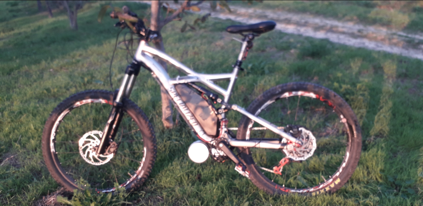

 il nuovo giocattolo .. peccato per gli anni (miei)
Pagina: di 5
15285 Messaggi
Inserito il - 26/09/2020 : 13:01:36  Mostra Profilo Invia a andrea 104KG un Messaggio Privato  Rispondi Quotando

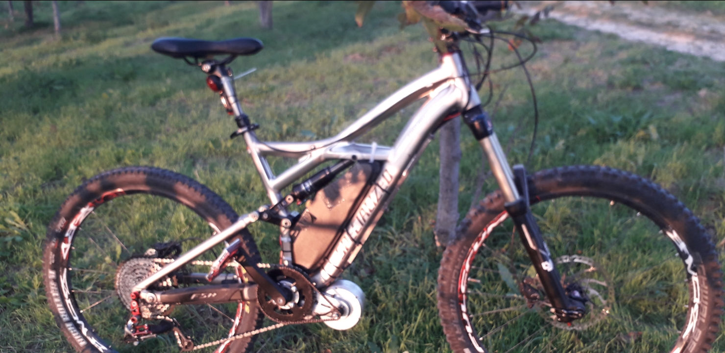

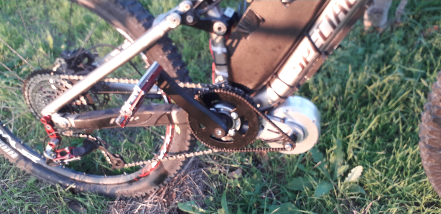

Stamattina finalmente alcune prove. Fatte a 36v con due batterie da monopattino. E' molto diverso da quello che mi aspettavo, non ci ho capito quasi nulla...
La centralina ha 5 livelli, a livello 1 da poco più di 120w ma... si è sempre praticamentwe in muscolare da dei watt solo a bassa velocità, a 6-8kmh si è già a zero praticamente. I watt ci sono solo con rapporti lunghi, in generale con tutti i livelli. Il motore è tutto sommato silenzioso e tranquillo, al massimo arriva poco oltre i 600w. Nel complesso è molto poco cattivo... Sono andato a cercarmi un pò di salite fino al 25% sale bene ma va meno della levo e del tsdz2. Penso che su salite da furistrada non sale, mi sembra mancare di potenza... Trovare il rapporto giusto è macchinoso, trovo che sia un motore molto adatto a bici da strada, su mtb non è intuitivo.
Inoltre c'è un grosso problema (tanto per cambiare) l'acceleratore ha un lag di quasi 2 secondi. Stranissimo perchè su hub con la stessa centralina non c'è.
in fuoristrada è veramente troppo, su salite toste con 2 secondi di lag ti fermi....
nel complesso è molto più divertente un hub posteriore.
Di converso penso che con una gestione ottimale dei rapporti si consuma molto poca batteria.
ottima la pedabilità da spento, praticamente una bici normale.. se riesco nel pomeriggio provo a 48v...
elettricooo

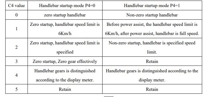

Inserito il - 29/09/2020 : 11:51:28  Mostra Profilo  Visita l'Homepage di blindo7 Invia a blindo7 un Messaggio Privato  Rispondi Quotando
a memoria P1 è il prodotto tra riduzione motore e numero di poli,
che combinato al diametro ruota impostato determina la velocità,
e permetterebbe di avere l'indicazione giusta su un gearless senza bisogno di speed sensor,
sul geared infatti indica solo quando il motore sta in presa, quindi in discesa e senza assistenza segna zero,
però installando un sensore esterno o interno al motore, il suo segnale prende il sopravvento e poi il tachimetro funziona regolarmente,
quindi per il limite che non funziona, deve essere un difetto della centralina
Inserito il - 29/09/2020 : 11:58:32  Mostra Profilo  Visita l'Homepage di blindo7 Invia a blindo7 un Messaggio Privato  Rispondi Quotando
forse va controllato il C4

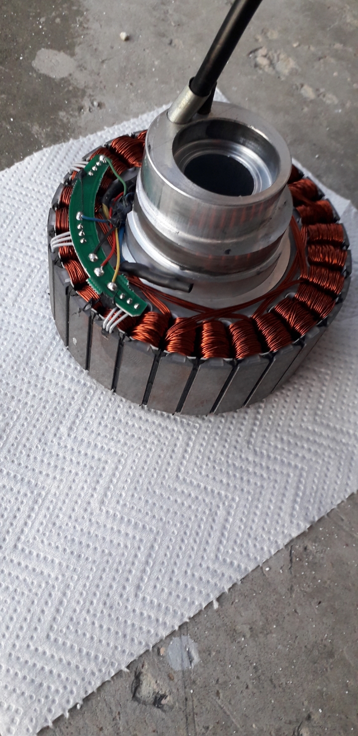

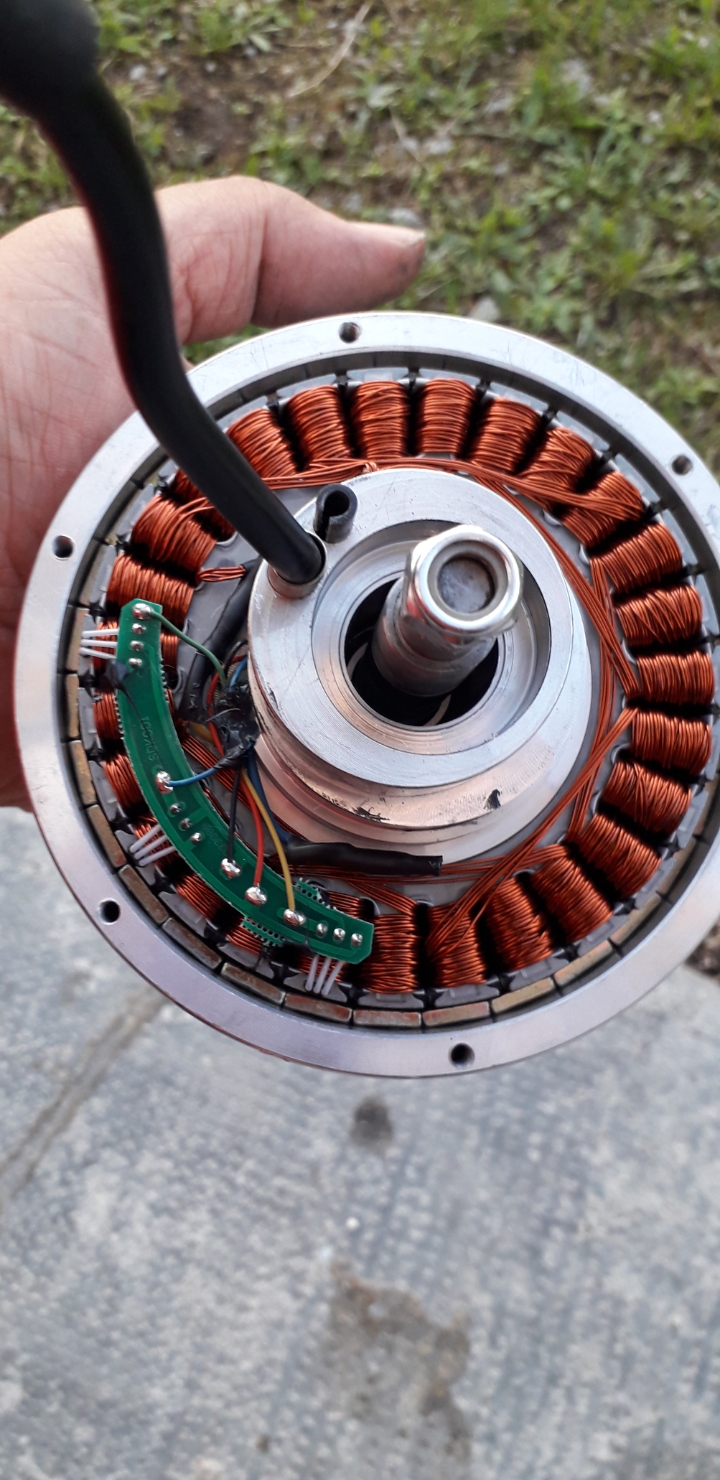

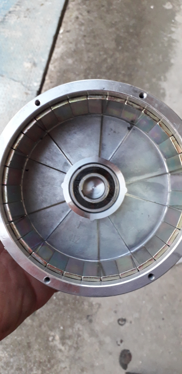

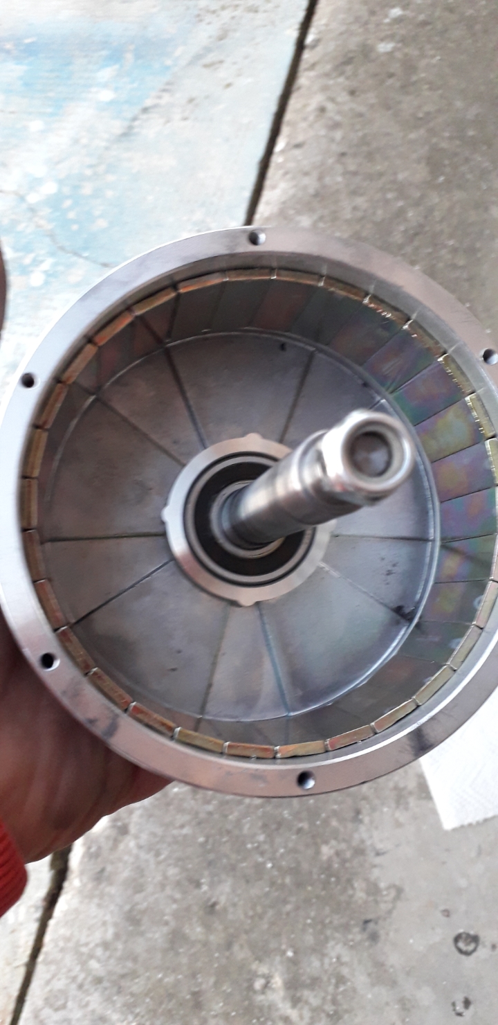

Ecco spiegati alcuni misteri. Il motore non è un hub ma un motore da hoverboard gearless!
729,34 KB
766,29 KB
615,59 KB
626,89 KB
15285 Messaggi
Inserito il - 30/09/2020 : 20:02:52  Mostra Profilo Invia a andrea 104KG un Messaggio Privato  Rispondi Quotando
Oggi ho riprovato, dopo un pò ricomincia a fare tac-tac. Me ne frego e continuo se spacca amen. Continua fare tac tac poi smette, poi riprende non ci si capisce nulla. Inoltre scalda come una stufetta, dopo salite importanti non ci si tengono le mani.... dopo mezz'ora che sono fermo è ancora tiepido, come se fosse un blocco di ferro, apparentemente inspiegabile.... per forza ... è un blocco di ferro!!
Provato su salite fino al 25% sale bene. Però su salite in fuoristrada veramente toste fatica a salire. Ho fatto un salitone molto scassato, in cima ci sono arrivato, ma avevo i polmoni di fuori....Inoltre il comportamento è a dir poco stranissimo, è anche difficile da spiegare, tutto diverso da qualsiasi centrale provato.
Siccome ho il wattmetro vedo i valori... al primo livello se vai con i rapporti corti assorbe pochissimo, cambi e allughi l'assorbimento schizza a 500w... mah
Non si trasforma per nulla in "argano" come fanno i centrali, o sale di potenza o non sale.
non è per niente cattivo in partenza, anzi sembra proprio moscio....per forza deve far prendere i giri a un blocco di 3kg!
Se si esclude la catena è così silenzioso che non si sente (tranne quando si mette a fare tic-toc, un martello!) per forza è un gearless!
Nel complesso non si sa come devi guidarlo, difficilissimo cambiare marcia, spacca il cambio. Molto poco gradevole da guidare....
alla fine decido di smontarlo tanto perso per perso.... e trovo la sorpresa!
Per forza non si comporta come un centrale, non gira come un centrale!
Ricordate che avevo misurato poco più di 700 rmpm a vuoto. Pensavo che dentro il motore fosse ridotto per 5 come la maggior parte degli hub e facesse 3500 rpm. Invece 700 rpm sono e 700 rpm restano. Per questo o sale di potenza o non sale.....
Dopo la cambiata è estemamente lento a ripartire, per forza si è fermata una massa di 3kg, non ripartirà mai velocemente.
insomma una roba stranissima...
Dulcis in fundo non ho neanche capito da dove viene il tac-tac ma ho capito che non si rompe, non c'è nulla da rompere, tutt'alpiù si brucia come un hub, per il calore, visto che è poco ridotto
Insomma un centrale fake, credevo di aver visto di tutto ma la fantasia dei cinesi non ha limiti!!
Mi sa che ci costruirò la carriola elettrica, è l'unico uso a cui può essere destinato....

Inserito il - 07/11/2020 : 19:21:36  Mostra Profilo Invia a andrea 104KG un Messaggio Privato  Rispondi Quotando
bene, dopo i problemi rilevati non ho certo rinunciato, ho solo rallentato un pò per mancanza di tempo ma ora inizia la fase più divertentente i "distruttivo test"
Il problema del centrale che non fa il centrale, visto il fatto che si tratta di un motore gearless da hoverboard è stato risolto passando alle catene da minimoto, passo 6,35mm o 25h.
Sono così passato dalla riduzione originaria 44/9 a un 76/12 e per la verità ho anche pronta una 80 denti ma prima di rismontare tutto voglio vedere come va.
Non conosco la resistenza di queste catene, sulle minimoto ho letto che durano poco ma hanno dai 6 ai 10 cavalli, io al massimo raggiungo 800w... poco più di un cavallo, ma su strada vado sempre con 350w di picco, quindi un'inezia rispetto alle minimoto.
La nuova riduzione ha totalmente cambiato carattere al motore. Ho anche messo una 11-50 al posteriore, così adesso il rapporto più corto è un 38/50.
a ruota alzata, batteria carica e rapporto più corto 34/50 il conta km segna 10kmh, quindi anche a 6-7km sono sul 60%-70% di efficenza che mi pare un valore ottimo.
Rumore: anche li è andata molto meglio del previsto. Ho centrato bene il pignone con delle rondelle e dopo aver oliato la catena incredibilmente ogni rumore è scomparso....
Il motore di per se essendo un gearless non fa il minimo rumore, rimane la catena ma è solo un rumore di scorrimento, anche piacevole.
Il telefonino è molto sensibile sembra che sia rumorossimmo, in realtà non è così si sente appena. Su strada bianca giust per intenderci, il rumore delle gomme copre ampiamente quello dello scorrimento della catena. E' molto più rumorsa la cambiata ad esempio.
Ho già provato un pò di campi, e una salitona totalmente sterrata che con l'hub a 48v mi è sempre risultata impossibile.
Bè sono salito come salgo col tsdz2 o la levo, ne più ne meno
Stranamente i problemi di flessione del telaio che si rilevano a vuoto, in marcia non si sentono per niente, non me lo spiego ma meglio così
Ho tolto l'acceleratore, la centralina è una torque simulation con pas a 12 magneti, ho dovuo mettere un cut.off sui freni, principalmente perchè lo uso come "frizione" per le cambiate. Bisogna prenderci un pò la mano ma funziona!
La pedalata in fuoristrada risente un po' del on-off del pas ma con rapporti così corti si gestisce benissimo. Devo dire che a me la pedalata piace MOLTO di più di quella dei maledetti torque, il pedale non si ammorbidisce mai sotto sforzo in modo innaturale (per me ovviamente), a volte se il rapporto non è giusto si rischia di pedalre quasi a vuoto ma si corregge subito col rapporto giusto e il livello giusto. Per fortuna a me non piace farmi trasportare e tengo sempre un livello minimo appena sufficiente a non farmi faticare troppo e ripartire bene lo sforzo motore/ciclista. In pratica per chi lo conosce è come un bbs ben programmato.
Che dire finalmente per ora va... adesso lo metto sotto torchio
Non essendo abituato ai barbamotori, guardo sempre la catena del motore e mi aspetto che si impunti e si spezzi da un momento all'altro, ma per il momento booh va tutto benissimo
Bisogna dire che molto del piacere lo fa la ciclistica, sopra questa bici ci sto benissimo, peccato per l'ammortizzatore posteriore un pò morbido per il mio peso, ma questo è un difetto ben noto del ciclista
vi farò sapere come va, se rimango a piedi, se si svita o spacca qualcosa... tutto è possibile con i percorsi fuoristrada, ma fa è il bello delle autocostruzioni, un pò di tremarella

non credi che sarebbe opportuno mettere un tendi catena tra pignone del motore e corona un po' come han fatto i vari lift, ergo, ecc.??
comunque gran lavoro Andrea, non ti conosco di persona ma vedo che non ti arrendi poi così facilmente.. e la cosa mi fà davvero piacere perché chi la dura, la vince! ;-)
15285 Messaggi
Inserito il - 07/11/2020 : 20:38:24  Mostra Profilo Invia a andrea 104KG un Messaggio Privato  Rispondi Quotando
nel lift il tendicatena serve perchè il motore è fisso. Qui ha un eccentrico che ti permette di tensionare la catena. Poi certo la catena si allungherà ma si tratta di millimetri (basta pensare allo strumento misura catena). Quindi eventualmente periodicamente si allenta il dado di fissaggio e gira un pò il motore per riprendere il gioco.
Claudio non è niente di eccezionale, non so se hai mai provato un bbs, è più o meno uguale, tranne per il fatto che il bbs è ancora meglio come costruzione ma qui non ci andava
ma come pignone stai poi usando quello che avevi fatto tu?

Inserito il - 07/11/2020 : 21:42:15  Mostra Profilo Invia a andrea 104KG un Messaggio Privato  Rispondi Quotando
Adesso no, il pignone è servito nell'attesa che me ne arrivasse uno dalla cina. Purtroppo il metallo dovrebbe essere temprato e non ho modo di farlo, si è consumato quasi tutto in pochi km di prove
Quello cinese SEMBRA in acciaio più duro, ho dovuto comunque adattarlo e per allargare il buco mi ha fatto fuori una punta, quindi dovrebbe essere più duro, speriamo bene...

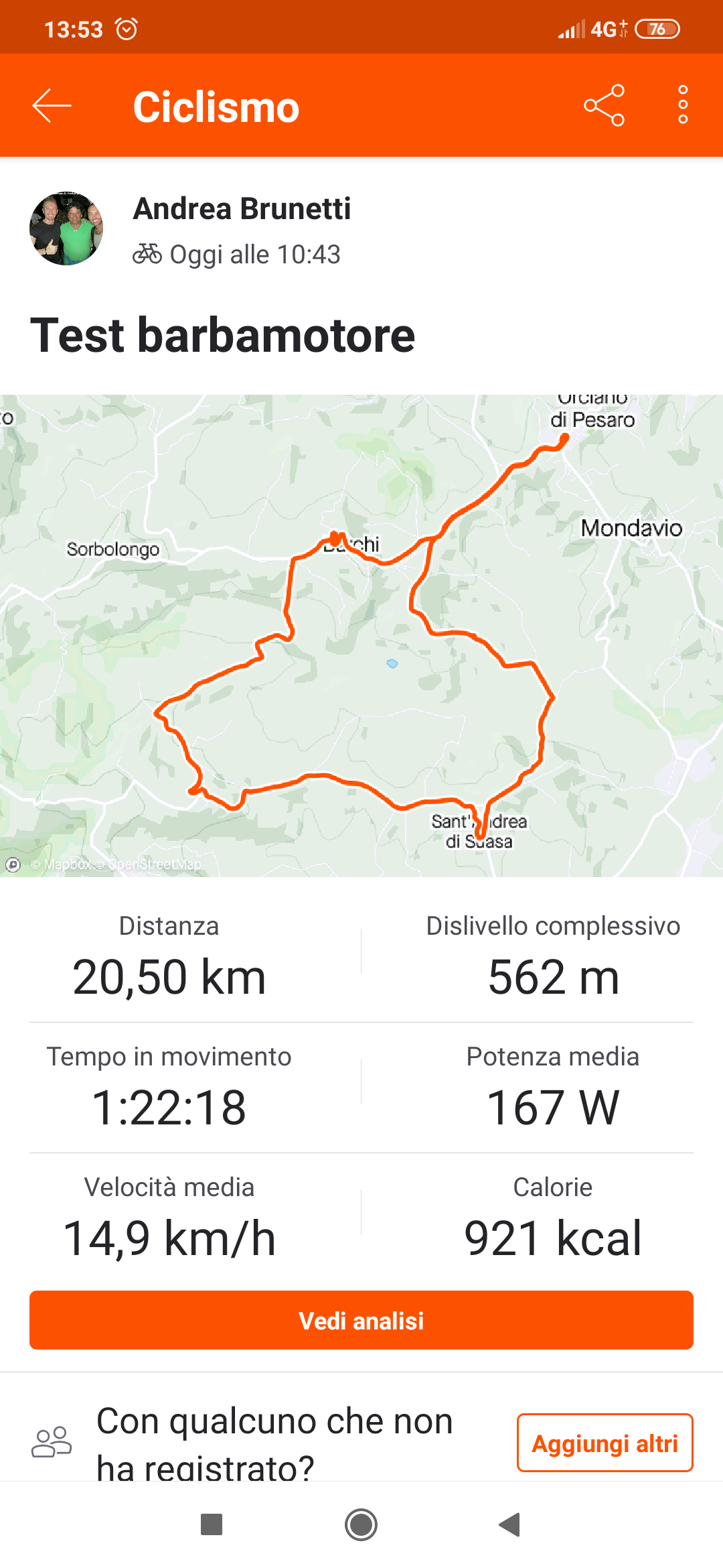

Inserito il - 08/11/2020 : 22:27:05  Mostra Profilo Invia a andrea 104KG un Messaggio Privato  Rispondi Quotando
Nuovo giretto con soddisfazione al 95% ....
affrontato salitone super scassato che conduce a un sentiero, anch'esso non semplicissimo e tutto bene...
Il 5% di disappunto deriva dal fatto che a metà giro mi si è allentata la ghiera del movimento centrale, per fortuna avevo con me un unico attrezzo, un cacciavitone che mi ha permesso di battere su tagli della ghiera e sistemare il tutto almeno fino a casa...
Devo mettere del frenafiletti, solo che l'avevo messo appena montato e poi per smontarlo ho dovuto soffrire le pene dell'inferno
Quindi lo rimtterò quando sarò assolutamente sicuro che non lo smonto per un bel po'
