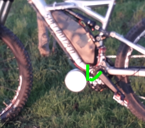

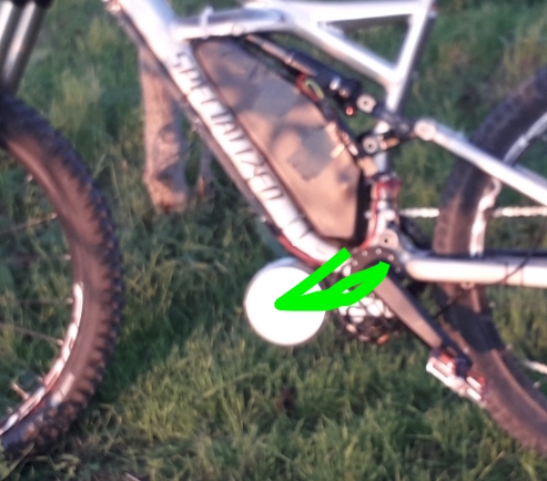

 Per la culla la cosa sarebbe facile se il motore avesse un asse che esce anche dall'altra parte così com'è diventa impossibile.
 Comunque una cosa positiva c'è... poter ridurre il motore a piacimento. Ho provato un pignone da 11 col rapporto da 80... il pignone è troppo rumoroso ma la bici diventa strepitosa... con pochissimi watt si sale dappertutto si arrampica come una capra
  roba mai provata su qualsiasi bici. Se avessi un tornitore a disposizione.... potrei adattare una corona da 92 con un pignone da 13 ma occorrono lavorazioni precise
unico  dubbio mio... ma Già una corona da 80 denti da  minimoto... a quanto corrisponde come  diametro??? no perché non è che  è  po' grande come  ingombri  x  far del  fuoristrada?
 x quanto riguarda il  rinforzo al telaio se proprio la culla  non si può fare   (la butto lì) si  potrebbe provare a rinforzare facendo o una staffa che parte dal  movimento  e si attacca prima del  motore  in quel  punto
  190,43 KB

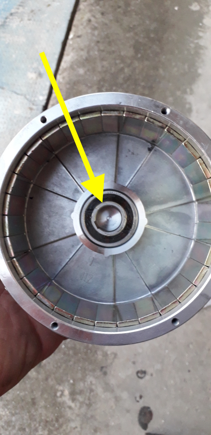

 altrimenti  basterebbe  forare il carter del  motore dalla  parte cieca,  e prolungare l'asse x poterlo ingabbiare  sull'altro  lato..ma qui appunto servirebbe davvero  il tornio...
  775,34 KB
 x poi  fissarlo  grosso modo così

  149,15 KB
 E siamo a 800km e 20000 MT di dislivello... Che per Claudio sono una settimana
  in realtà sono esclusi i giri quotidiani di 2-3km per cui sono molti di più visto che da quando ho la bipa l'auto sta immobile.. Nessun problema.. ci ho fatto tutte le salite possibili,va su, non scalda, non si rompe.. ultime parole famose...
  mi sta venendo la convinzione che i barbamotori aldilà della apparente macchinosità sono più robusti degli altri. Comunque la soddisfazione maggiore e sentirsi dire da un compagno di salite col bbs02 "è più silenzioso degli altri con cui vado in giro" in effetti meno di questo c'è solo il BBS che è inesistente.. |
