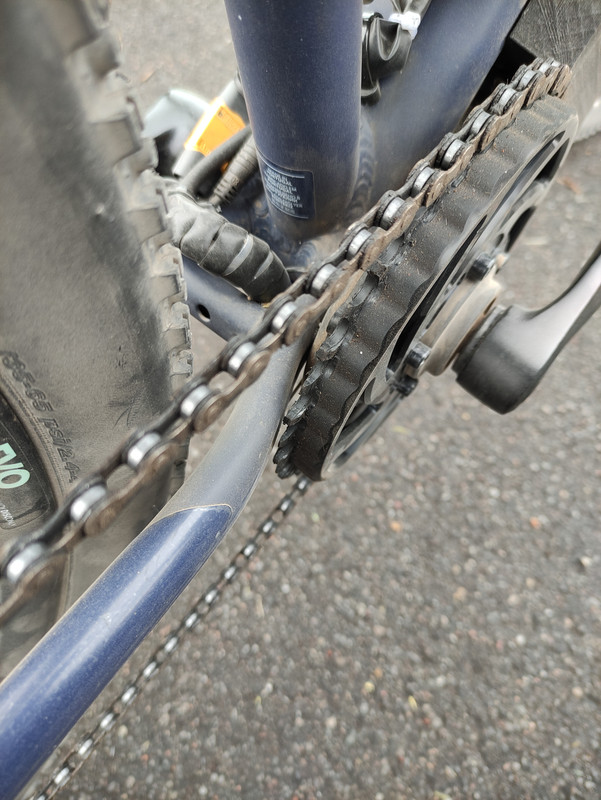

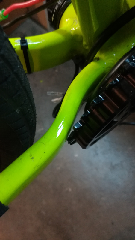

Barba 49 Inserito il - 12/04/2021 : 10:48:48
Se metti uno spessore peggiori la linea della catena, chi te lo fa fare???
Poi scusami, ma una corona imbutita come quella sotto sforzo NON si avvicina certo al carro, anzi, si allontana...
Danchicco Inserito il - 12/04/2021 : 08:07:52
In quel punto, vicino al fulcro, non penso fletta molto. Boh non so se spessorare anche io.
berna_48 Inserito il - 11/04/2021 : 21:04:40
Anche a me con la cube. Ho dovuto spessorarla con un anello di alluminio di un millimetro e mezzo di spessore per non correre il rischio di mandarla a fregare sul carro quando è sotto sforzo, anche se ho notato che è molto rigida, non flette minimamente
Danchicco Inserito il - 11/04/2021 : 19:30:06
Possessori di 520 bafanghizzate, anche a voi la corona passa a 1mm dal carro?
[url=https://postimg.cc/6yzGWSdF][/url]

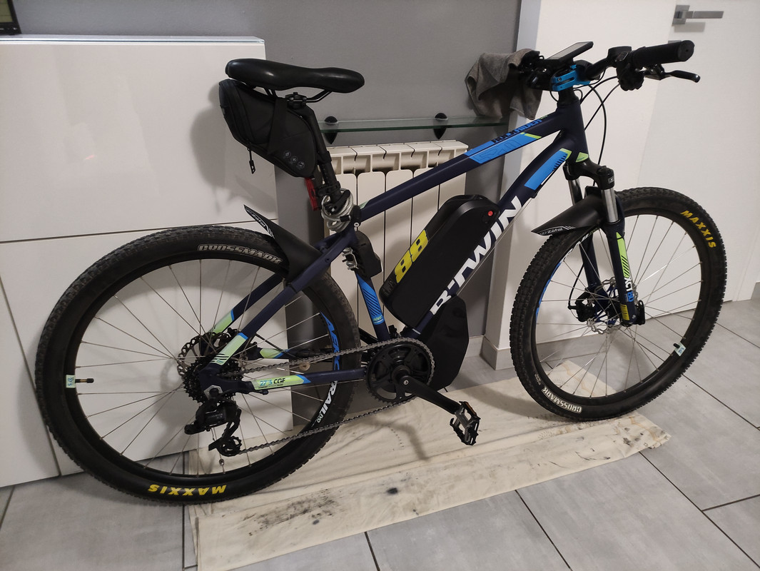

Danchicco Inserito il - 28/03/2021 : 14:18:47
Corona montata, la bici va benissimo con l' ultima configurazione che ho fatto, sono molto soddisfatto, ho solo una problema fastidioso durante la pedalata, sento scricchiolare/cigolare nella zona dei pedali, dovevo ingrassare qualcosa durante il montaggio? Ho serrato il dado centrale e il problema sembrava risolto ma dopo pochi km si è ripresentato.
Io ho messo del grasso solo all interno del foro del movimento centrale.

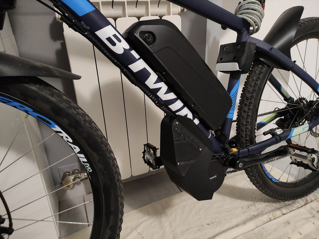

Danchicco Inserito il - 21/03/2021 : 00:29:23

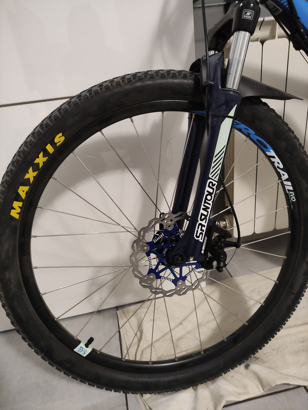

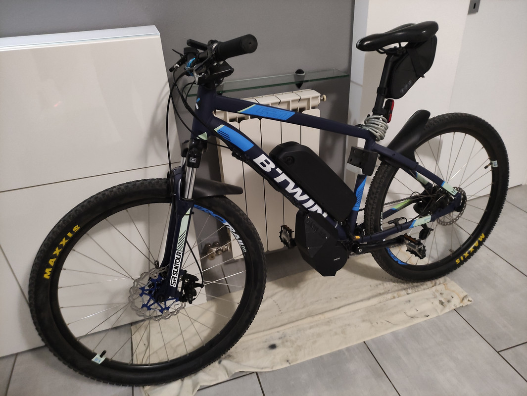

Ciao a tutti, in attesa della corona spedita da precialps settimana scorsa( qualcuno ha acquistato da loro? Normale che dopo 7 giorni non sia arrivato nulla?)
Ho messo un disco da 180 e stampato in 3d una cover per proteggere il motore dallo sporco che solleva la ruota.
[url=https://postimg.cc/bDXzW43Y][/url]
[url=https://postimg.cc/wtRqW95b][/url]
[url=https://postimg.cc/MnFZbnBQ][/url]
[url=https://postimg.cc/N5bjFJfb][/url]

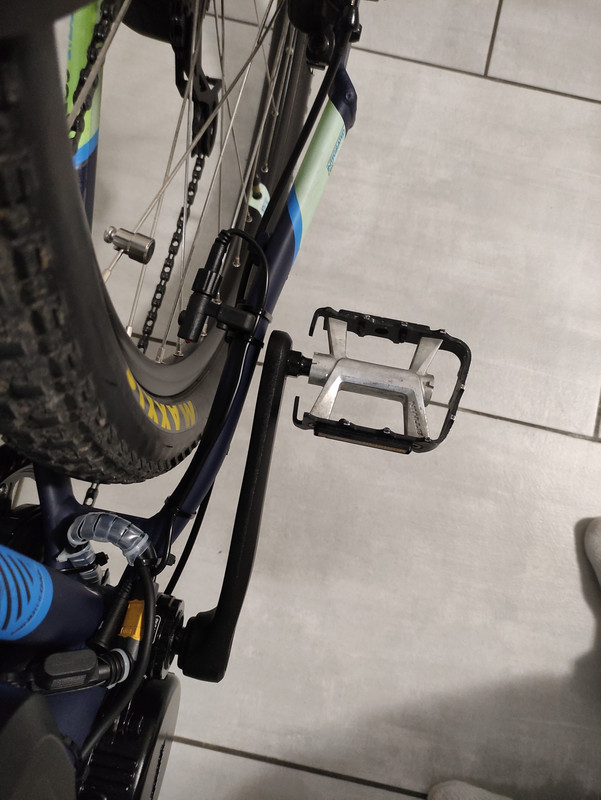

mauri88mtb Inserito il - 09/03/2021 : 23:30:38
Danchicco ha scritto:
Volevo segnalare una soluzione low cost al posto delle pedivelle miranda per risolvere il problema della pedivella sx vicina al carro rispetto alla dx che rimane più esterna.
Ho preso una pedivella della Decathlon da 9.90 euro lunga 170 mm come l'originale bafang ma ha un offset maggiore e rimane più esterna, non ancora quanto quella destra che ha qualche mm di differenza, ma ora non si nota nemmeno.
Ecco delle foto del prima e dopo.
Mi sa che sono Miranda pure quelle della decatlon ..... lo dico perchè la st 530 ha una guarnitura miranda e la pedivella che hai messo , fatta eccezione per la lunghezza , è uguale identica a quella che ho smontato . Pensavo di farlo anch'io il lavoro che hai fatto tu perchè in effetti rispetto a prima della conversione, la pedivella è un po troppo vicina al carro posteriore , infatti prima non mi era mai capitato di sfiorare il cavalletto invece ora si. Ho anche la sensazione di preferire che il piede sx poggi più esternamente sul pedale rispetto a prima. L'avevo etichettata come una idiosincrasia personale , mami ci hai fatto riflettere su tu e a conti fatti penso che cambiare la pedivella su queste rockrider migliori la messa in sella ... anche se si dice che si cerchi di tenere le pedivelle + internamente possibile

Miura72 Inserito il - 07/03/2021 : 10:07:13
Io non so se con il piede ti dà fastidio che la pedivella sia più vicina alla forcella
Hai trovato una buona soluzione
Però tutte le fabbriche di bici con motore centrale fanno a gara per poter avere il fattore Q più stretto possibile cosi che le gambe lavorano al meglio

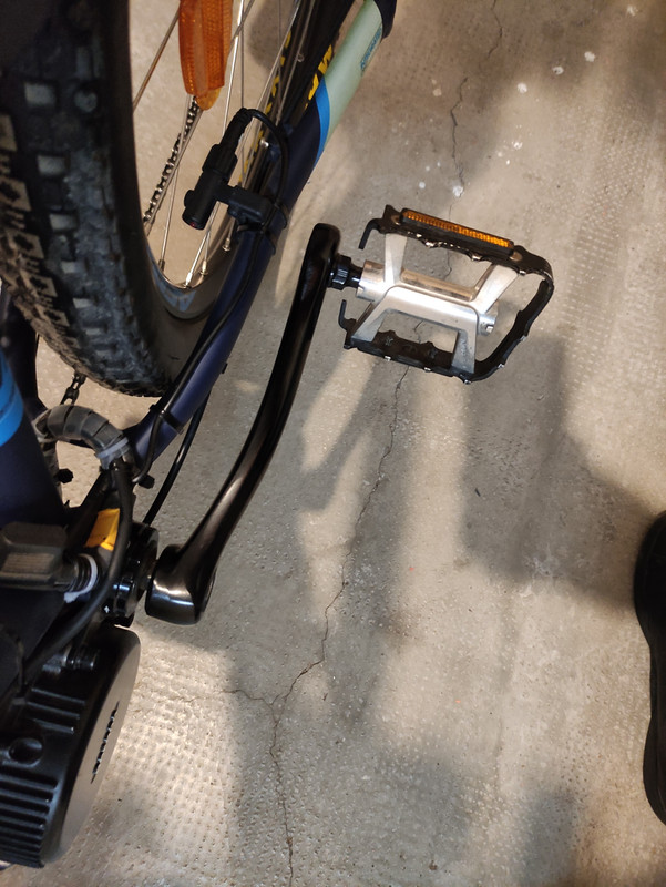

Danchicco Inserito il - 06/03/2021 : 21:54:31
[url=https://postimg.cc/yJF4zY9D][/url]
[url=https://postimg.cc/R3r58n3r][/url]

Marcoermejo Inserito il - 19/02/2021 : 11:19:10
essendoci il carter della trasmissione ad ingranaggi del motore il pedale di destra resta più esterno di quello sinistro.
Puoi risolvere comprenda delle pedivelle con offset diverso (ad esempio della "Miranda").
Danchicco Inserito il - 19/02/2021 : 09:08:47
La corona per il momento è l originale 44, successivamente metterò la 40 scampanata.
Domanda, i pedali sono decentrati, quello di destra rimane verso l esterno rispetto al sinistro come da foto, è una peculiarità del bafang o c è qualcosa che non va?
[url=https://postimg.cc/rRxLt8Fp][/url]
[url=https://postimg.cc/3WvhqZCH][/url]
Barba 49 Inserito il - 19/02/2021 : 07:15:22
Molto meglio così, il fatto che il motore sia entrato forzando garantisce che non si allenterà in futuro: Mi pare che tu abbia una corona enorme, sbaglio????
Su strada puoi usare al MASSIMO una 40T scampanata (Precialps) mentre se vuoi fare uscite in fuoristrada devi prendere corone ancora più piccole (ma purtroppo piatte) da 34-36 denti: Se usi quel motore con una corona da 44-46T come quelle di serie consuma un mare di corrente e si surriscalda!
Ovviamente una volta scelta la corona giusta dovrai aggiustare la lunghezza della catena seguendo uno dei numerosi filmati presenti su Youtube...
Dovrai anche riprogrammarlo per ottimizzarne l'erogazione...
