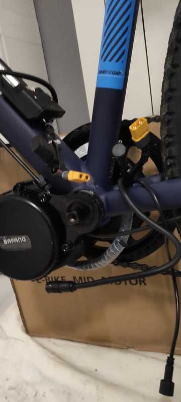

Ciao ragazzi, kit arrivato, ho trovato all interno dei connettori XT60, a cosa servono? Andrebbero saldati al posto dei faston originali per collegare la batteria?
RR520 750w
Inserito il - 17/02/2021 : 09:38:04  Mostra Profilo Invia a Barba 49 un Messaggio Privato  Rispondi Quotando
Se la batteria ha i connettori XT60 quelli che hai trovato nel pacco servono per l'adattamento... I faston peraltro fanno veramente pena...
Danchicco
35 Messaggi
Inserito il - 17/02/2021 : 13:22:20  Mostra Profilo  Rispondi Quotando
No, sia la batteria e sia il motore hanno i faston con una copertura in gomma, saldo XT60 sia sulla batteria e sia sul motore?
RR520 750w
Inserito il - 17/02/2021 : 14:11:51  Mostra Profilo Invia a Barba 49 un Messaggio Privato  Rispondi Quotando
Molto meglio, almeno non si surriscaldano sotto sforzo!!!
3561 Messaggi
Inserito il - 17/02/2021 : 14:43:48  Mostra Profilo Invia a T4R un Messaggio Privato  Rispondi Quotando
Salda, salda
Danchicco
35 Messaggi
Inserito il - 17/02/2021 : 15:07:28  Mostra Profilo  Rispondi Quotando
Però non sono a tenuta stagna, quindi devo proteggerli dall' acqua.
RR520 750w
Inserito il - 17/02/2021 : 15:09:22  Mostra Profilo Invia a Barba 49 un Messaggio Privato  Rispondi Quotando
Perchè? Il telaio della bici non è collegato a nessuno dei due poli della batteria, e la possibilità che con l'acqua piovana si crei un "ponte" tra i due connettori è veramente remota...
Danchicco
35 Messaggi
Inserito il - 17/02/2021 : 16:46:17  Mostra Profilo  Rispondi Quotando
Si hai ragione non ha molto senso isolarli ;)
RR520 750w
3561 Messaggi
Inserito il - 17/02/2021 : 18:06:46  Mostra Profilo Invia a T4R un Messaggio Privato  Rispondi Quotando
Se proprio vuoi in commercio trovi il termorestringente con dentro la colla. Se prendi le misure per i cavi e per l'esterno hai isolato quasi in maniera stagna il tutto.

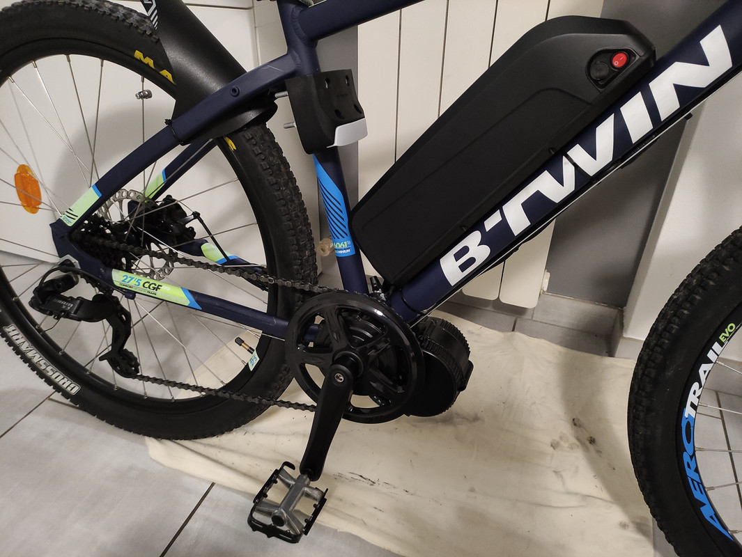

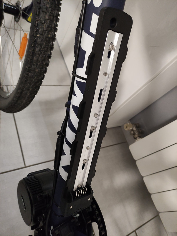

Ecco saldati e motore inserito, finisco di sistemare i cavi e ci siamo.
[url=https://postimg.cc/dL1M5bwT][/url]
RR520 750w
Inserito il - 18/02/2021 : 21:36:54  Mostra Profilo Invia a Barba 49 un Messaggio Privato  Rispondi Quotando

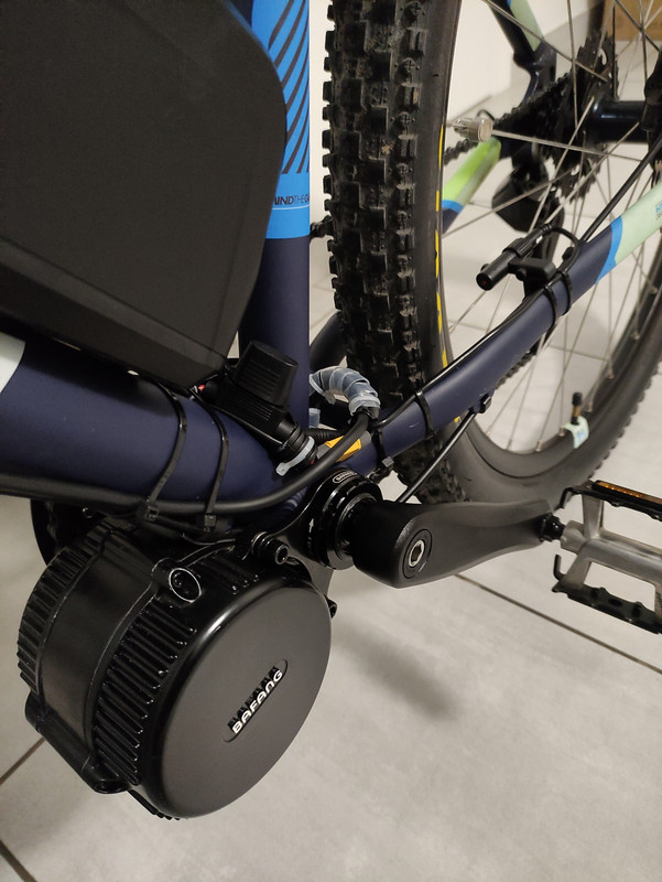

Hai controllato che il motore non entri troppo libero nell'astuccio del movimento centrale??? Se è così devi fare degli spessori per far si che ci vada quasi a forza, altrimenti ti si allenterà continuamente durante l'uso: Anche le ghiere poi vanno serrate alla giusta coppia che di solito è scritta sopra.
Danchicco
35 Messaggi
Inserito il - 19/02/2021 : 00:39:11  Mostra Profilo  Rispondi Quotando
Il motore è entrato sforzando un po', quindi gioco non c'è, per il serraggio ho usato la chiave in dotazione e i nm del mio braccio
Ho la dinamometrica ma non ho la bussola per queste ghiere, spero di non aver serrato troppo.
Risultato finale
[url=https://postimg.cc/PLHphRvM][/url]
[url=https://postimg.cc/7GY5JJVG][/url]
[url=https://postimg.cc/LgJhNdGm][/url]
[url=https://postimg.cc/nMrsH7rN][/url]
[url=https://postimg.cc/G87HF37M][/url]
[url=https://postimg.cc/wyydr6x4][/url]
RR520 750w
Modificato da - Danchicco in data 19/02/2021 00:42:30
Inserito il - 19/02/2021 : 07:15:22  Mostra Profilo Invia a Barba 49 un Messaggio Privato  Rispondi Quotando
Molto meglio così, il fatto che il motore sia entrato forzando garantisce che non si allenterà in futuro: Mi pare che tu abbia una corona enorme, sbaglio????
Su strada puoi usare al MASSIMO una 40T scampanata (Precialps) mentre se vuoi fare uscite in fuoristrada devi prendere corone ancora più piccole (ma purtroppo piatte) da 34-36 denti: Se usi quel motore con una corona da 44-46T come quelle di serie consuma un mare di corrente e si surriscalda!
Ovviamente una volta scelta la corona giusta dovrai aggiustare la lunghezza della catena seguendo uno dei numerosi filmati presenti su Youtube...

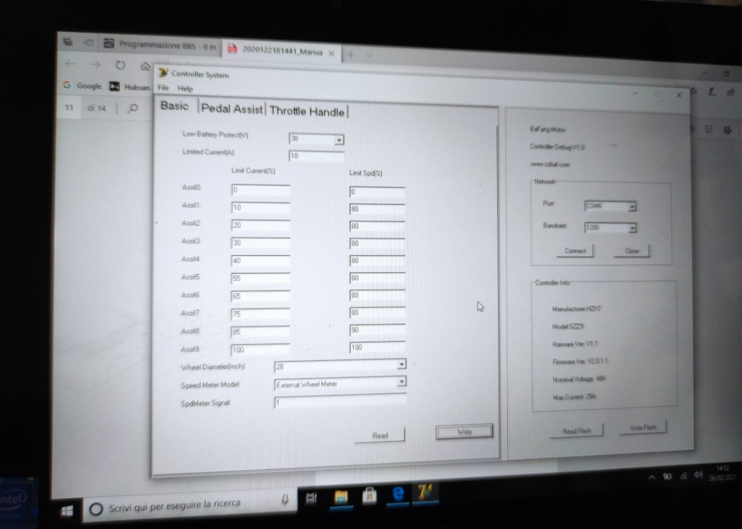

Dovrai anche riprogrammarlo per ottimizzarne l'erogazione...

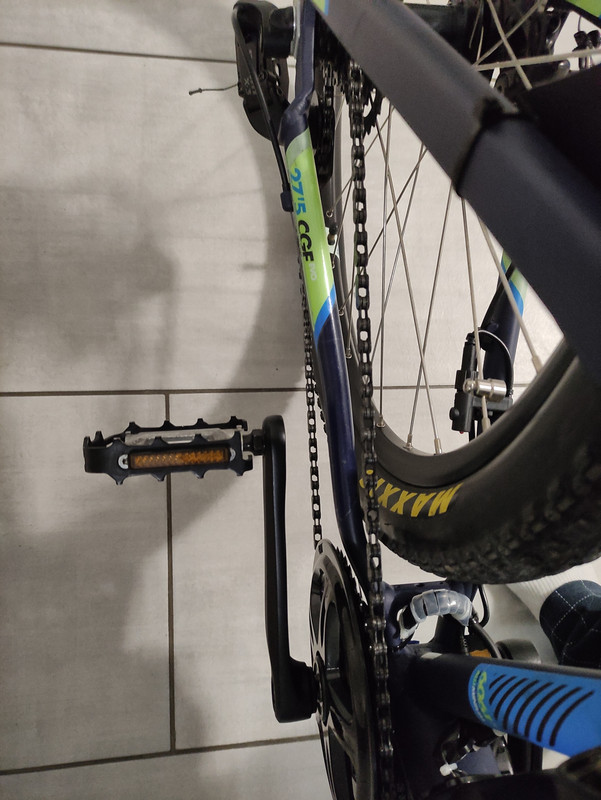

Domanda, i pedali sono decentrati, quello di destra rimane verso l esterno rispetto al sinistro come da foto, è una peculiarità del bafang o c è qualcosa che non va?
[url=https://postimg.cc/rRxLt8Fp][/url]
[url=https://postimg.cc/3WvhqZCH][/url]
RR520 750w
Marcoermejo
832 Messaggi
Inserito il - 19/02/2021 : 11:19:10  Mostra Profilo Invia a Marcoermejo un Messaggio Privato  Rispondi Quotando
essendoci il carter della trasmissione ad ingranaggi del motore il pedale di destra resta più esterno di quello sinistro.
Puoi risolvere comprenda delle pedivelle con offset diverso (ad esempio della "Miranda").

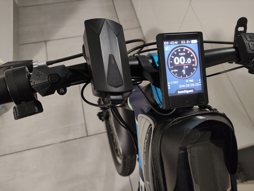

Provata, che figata! È silenziosissimo e spinge forte!
Una domanda, il manettino non lo userò mai praticamente, però provandolo ho notato che non è per niente graduale l erogazione, praticamente on oppure off. Normale?

Danchicco
35 Messaggi
Inserito il - 28/02/2021 : 01:03:16  Mostra Profilo  Rispondi Quotando
Ho modificato la programmazione.
Qualche consiglio?
[url=https://postimages.org/][/url]
RR520 750w
Modificato da - Danchicco in data 28/02/2021 01:05:58

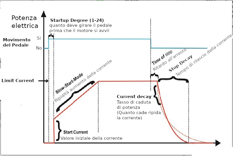

berna_48
726 Messaggi
Inserito il - 28/02/2021 : 14:54:29  Mostra Profilo  Rispondi Quotando
Qualche consiglio?
Per quanto riguarda la voce "Limit Current(%)" nel tab "Basic" è abbastanza intuitiva, è la percentuale della potenza massima riservata ad ogni livello di assistenza, in questo caso ogniuno ha i propri gusti.
Sempre nel tab "Basic" c'è la voce "Limit Spd(%)", Questa limita l'erogazione della corrente al raggiungimento di una percentuale del regime di rotazione dei pedali (RPM), questa corrente viene abbassata alla percentuale impostata in "Keep Current(%)" nel tab "Pedal Assist".
Anche questo è una questione di gusti, io, per esempio, non ho imposto nessuna limitazione ("Limit SPD" tutti al 100%), perchè indipendentemente dal livello di assistenza che mi richiede il percorso voglio che mi assista fino che questo motore può. per esempio, se sono su di una ciclabile ( mi è capitato più di una volta) e ho l'assistenza a 1 non mi va che appena cerco di andare un po più forte questo mi limiti (un po piu forte non significa superare i 25KmH).
Le voci che hai impostato sul tab "Pedal Assist" vanno bene, comunque per capirle un po meglio ti allego un disegnino abbastanza esplicativo.
161 KB
mauri88mtb
83 Messaggi
Inserito il - 28/02/2021 : 22:25:35  Mostra Profilo  Rispondi Quotando
Qualche consiglio?
161 KB
Complimenti Berna , per lo schemino illustrativo ... Sarà molto utile a molti per capire con un colpo d'occhio come personalizzare la propria programmazione
