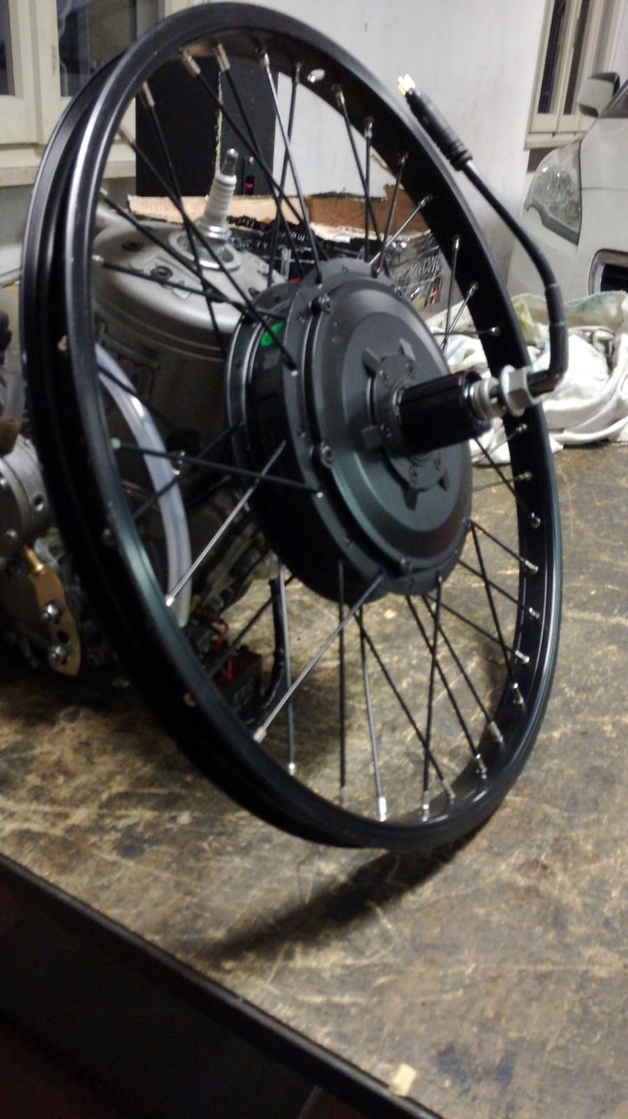

claudio02 Inserito il - 31/03/2021 : 21:05:49
Nn è possibile posizionare il raggio che parte leggermente disassato dal cerchio da un lato sullo stesso lato motore
335,71 KB
altrimenti dovrei non rispettare lo spazio per la valvola.
a qualcuno è capitato?
sbaglio io?

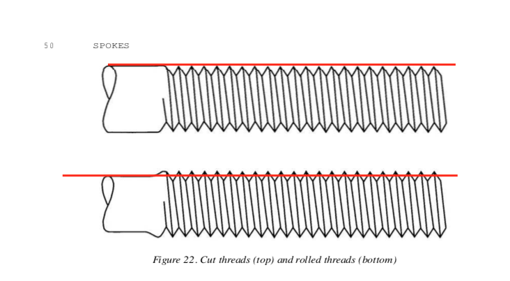

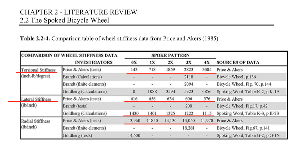

La tabellina l'ho presa qui, da una revisione della letteratura, puoi leggere con calma,
puoi scaricare lo studio gratuitamente cercando su google,
sono circa 140 pagine, cosi come puoi scaricare tutti quelli da cui lo studio prende i dati.
48,85 KB

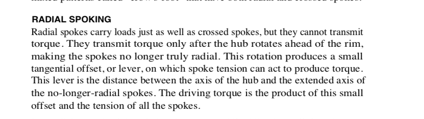

Qui c'è un altro studio sulle delle ruote:
https://www.researchgate.net/publication/245388002_An_analytical_model_to_study_the_radial_stiffness_and_spoke_load_distribution_in_a_modern_racing_bicycle_wheel

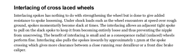

Questo uno screen shot del libro di Musson, che puoi acquistare e leggere e che è sicuramente alla portata di tutti e meno tecnico:
58,92 KB
e qui uno screenshot del libro (anche questo molto semplice e per i non addetti ai lavori) di Brandt, che tra l'altro ha fatto diversi studi sull'argomento.
56,39 KB
che faccio te ne linko degli altri?
48,85 KB
Qui c'è un altro studio sulle ruote:
58,92 KB
56,39 KB

Certo che non capivo con forza assiale a cosa ti riferissi, perchè se scrivi che che una ruota raggiata in 3 è più flessibile in senso assiale di una raggiata in radiale, mi viene il dubbio che tu stia prendendo in considerazione qualche nuova forza sconosciuta ai più, tipo "la forza" di cui tanto si parla in guerre stellari...manca poco e verranno citati anche i midi-chlorian
Hai scritto una serie di affermazioni che non condivido perchè le ritengo sbagliate (e penso che come me tanti colleghi, visto che la letteratura a riguardo è eloquente), sia sulla tensionatura dei raggi e relativa elasticità del cerchio, sia sulle filettature che sulle allacciature e per avvalorare le tue tesi hai linkato una pagina scritta da un'avvocato (sei un progettista meccanico e posti la pagina scritta da un avvocato su un argomento che non centra nulla con l'arte forense?), che a sua volta ha preso spunto da un libro che tu non hai letto, perchè se lo avessi letto, non avresti scritto ciò che hai affermato.
ora tornando alle ruote:
le forze laterali che agiscono su una ruota, sono molto più piccole delle radiali ed occorrono in situazioni particolari (tanto che in molti studi nemmeno vengono prese in considerazione). Se già per le forze radiali il tipo allacciatura è del tutto irrilevante lo è ancora ancor di più per le forze assiali, pertanto è inutile dire che una radiale è più rigida in laterale di una allacciata in 3 o in 4, perchè a livello costruttivo e sopratutto a livello di uso è del tutto irrilevante perchè è già irrilevante in termini matematici, figuriamoci se una persona riuscirebbe a percepire differenza.
Noto che c'è sempre questa mania, da parte dei non addetti ai lavori, di prendere un dettaglio, spesso del tutto irrilevante, non pesarlo all'interno del contesto, ma al contrario di ingigantirlo ed assumerlo come dogma su cui costruire il resto delle proprie convinzioni.
Allo stato attuale, la raggiatura radiale, non ha motivo di esistere, perchè trova sempre più spesso motivi per non essere utilizzata:
1) al posteriore lato dx hai la trasmissione, sull'altro lato anche volendo non puoi perchè con sempre maggiore frequenza c'è il freno a disco
2) all'anteriore si può, ma come sopra, a sx c'è il freno a disco
3) ha la tendenza seppur piccola ad allentare i raggi
L'unico campo dove trova ancora uso criteriato è sull'anteriore delle bici da pista, mentre al posteriore anche sulle bici da pista è sempre più infrequente vedere un'allacciatura mista radiale-tangenziale, ormai hanno optato quasi tutti per la tangenziale, sia a destra che sinistra.
Fa invece specie vedere una raggiatura radiale su un motore che ha la stessa coppia di un motociclo e nessuno che obietti qualcosa a riguardo.

grazie per i tuoi consigli
tuttavia:
1 quel frenafiletti lo uso da anni e nn blocca
2 il motore precedente aveva 43000km e si è bruciato, i raggi erano a posto
3 i raggi sono tensionati "a occhio"
4 i raggi sono da 3
5 pur nn volendo discutere sulle tue considerazioni, la mia è una ruota forte e che durerà come se nn più della precedente. ripeto che nn sono un professionista come te (lavoro per l autostrada) ma godo di una esperienza sul lato pratico elevata.

Forse continui a non capire.. la ruota raggiata in 3° è assolutamente più flessibile di una radiale, non tanto in senso radiale ma in senso assiale. si usano fondamentalmente su ruote anteriori perchè sollecitano molto la flangia del mozzo specialmente se è applicata una coppia di rotazione..
Poi io non ho mai detto che usare filere o altro. i raggi sono SEMPRE rullati. io ho l' ozan che hai messo in foto e non è una filiera. il RULLA i filetti.
Spero di essemi spiegato meglio..
eh ma dai sono io a non capire...
Per "senso assiale" cosa intendi di preciso? a quale forza ti riferisci?
perchè su una ruota agiscono 3 forze: la radiale, la laterale e la torsionale.
1) Una ruota raggiata in terza o in radiale, ha lo stesso grado di rigidità sia radiale che laterale.
2) Finché i raggi non si allentano, la tensione dei raggi non influisce sulla rigidità della ruota, perchè la rigidità non è in funzione della tensione ma del tipo di materiale del raggio.
3) Le forze laterali su una ruota di bici sono di gran lunga più piccole (e di parecchio) di quelle radiali e si presentano solo in casi particolari, come quando pedali in piedi e spingi la bici fuori asse, oppure quando fai un fuori sella laterale in mtb.
4) per quanto riguarda la forza torsionale:
una ruota raggiata in radiale non può trasmettere la coppia torcente, perchè è a braccio 0 tra l'asse del raggio e quello del mozzo. Pertanto se la sottoponi ad un momento torcente, i raggi si spostano, la raggiatura smette di essere radiale, si viene a creare un braccio diverso da 0 e la coppia viene trasmessa. Il braccio invece è massimo per una ruota raggiata in quarta ed è quindi la raggiatura migliore per sopportare una forza torcente. La coppia è tanta in un motore elettrico, pertanto sarebbe sempre da preferire una raggiatura in 3 o in 4, ma puntualmente si scende a compromessi, a volte anche senza senso come quello di raggiare un hub in radiale... potenza del marketing, tanto il 99,9% delle persone non sa come funziona una ruota.
Abbiamo analizzato le 3 forze a cui una ruota viene sottoposta, non ce ne sono altre.
Ci sono altri fattori che influenzano la rigidità di una ruota come ad esempio l'altezza della flange e la larghezza delle stesse sul mozzo, che determinano aumenti sostazionali di rigidità che sono tangibili ed infatti nel corso degli anni, le battute dei mozzi sono aumentate in particolare in ambito mtb.
Il resto del messaggio, non ho capito cosa volevi comunicare....il discorso è poco chiaro sulla filiera e sui raggi.
guarda, lui (il blog che hai linkato) è un avvocato, io sono un ingegnere meccanico (in pensione) e per tanti anni ho lavorato nelle piattaforme offshore e nei pozzi in Libia ed all'inizio della carriera ho progettato trivelle e per un periodo ho anche fatto consulenza per alcune aziende orientali che producevano componenti per bici come Tange.
Quello che scrive, l' Avv. si basa su uno-due libri scritti a proposito delle ruote per bici, che nel frattempo io ti invito a leggere: uno l'ha scritto Musson ed uno Brandt e credo che entrambi siano dei miei colleghi, o almeno su uno non ho dubbi, sull'altro non saprei. Forse capirai che quello che hai scritto finora non ha alcun fondamento scientifico o se preferisci posso linkarti qualche studio recente sulle ruote che approfondisce ulteriormente il discorso.
ho ricontrollato e dice di aver letto the art of wheel building, bene puoi leggere anche questo
Ora per curiosità, tu nella vita che lavoro fai?

la ruota non resterà perfetta, anche se giri solo su strada, tutte le ruote tendono a deformarsi nel tempo, anche le migliori e le più costose.
Nella costruzione hai fatto una serie di errori e te li spiego in modo da non ripeterli in futuro.
1) mai mettere il frena-filetti medio o duro sui raggi. In pratica hai saldato il raggio ai nipples e cosi facendo non hai più possibilità di regolazione. Se sei fortunato, il frena-filetti è più morbido del dichiarato ed allora potrai regolare tranquillamente i raggi, se sei sfortunato dovrai cambiarli e basta.
Si usa l'olio in fase di primo montaggio oppure il frenafiletti più debole possibile, ma io ho sempre usato (come tanti altri) l'olio motore esausto riciclato dal cambio olio dell'auto, è utile per ingrassare anche l'anello ed aiuta nella fase di montaggio e setting. Se la ruota è montata bene, i raggi non si allenteranno con l'uso, anche se c'è l'olio.
2) il target dei 40'000km è una stima parecchio lontana da una valutazione reale. I raggi non si rompono per carico eccessivo, il limite di carico è ben lontano dai valori presenti durante l'utilizzo, ma la rottura arriverà per fatica ed arriva molto prima su una bici elettrica e per di più raggiata male.
3) non hai mai scritto a quanto hai tensionato i raggi, rispettare il range di riferimento è importante, mi dai un grafico con i valori?
4) quelli non mi sembrano raggi da moto, avranno una sezione da 2, ma forse la foto mi inganna. che sezione hanno?
5) Per creare una ruota forte e duratura hai fatto l'esatto opposto di quello che bisogna fare.
Devi usare un cerchio rigido (ecco perchè è importante investire sul cerchio) e poi usare tanti raggi "sottili".
Tu invece hai usato un cerchio economico (e quindi "morbido") con tanti raggi di generosa sezione.
I raggi a sezione maggiorata si usano su ruote che hanno pochi raggi.
Usare un cerchio rigido con tanti raggi "sottili" o sfinati a doppia sezione (soluzione che preferisco) ti permetterà di distribuire il carico su una sezione più grande di cerchio e questo determina un incremento della distribuzione del carico su più raggi.
I raggi più sottili sono anche più elastici ed assorbano lo stress senza allentarsi. Più raggi vengono interessati e più la ruota è confortevole e durevole nel tempo.
Probabilmente adesso ti sarà più chiaro perchè i tuoi raggi si sono allentati e perchè hai fatto degli errori di assemblaggio che porteranno sicuramente ad un'usura precoce.
La tua ruota funziona, ma non funziona come dovrebbe.

Poi la filettatura dei raggi fatta con il filettatore hozan (che ho) e rullata..

Messaggio di claudio02
335,71 KB
sbaglio io?
esatto, è sbagliata la partenza e da quello che vedo anche il modo di raggiare.
grazie ronco, grazie sergio
ho provato a partire in diverse posizioni ma nn e' possibile, il motore ha i fori a coppie di 2 non equidistanti, quindi nn si puo partire a raggiare dove si vuole, ma si deve partire in una posizione obbligata per avere lo spazio valvola adeguato.
ora mi chiedo se possono esserci problemi dovuti al fatto che il raggio che parte dal foro del cerchio LEGGERMENTE spostato sul bordo (i fori sul cerchio nn sono in asse perfetti, ma sono uno a dx di circa 2mm ed uno a sx) non arriva sul motore dallo stesso lato.
chi sa raggiare (non io) mi ha capito. per tutti gli altri, portate pazienza.
ps:un biciaio mi ha chiesto 40 euro di manodopera per l operazione, ora io capisco tutto, ma adesso se dovessi rifarne una uguale ci impiegherei mezzora. cicci, mettiamoci a posto aa
avrai sicuramente un cerchio con fori di tipo 1, sono ovviamente disassati per questo devi sapere come iniziare a raggiare.
15km e si sono svitati tutti, adesso ho messo il frenafiletti extraforte e riserrato il tutto. Se si svitano ancora dovrò smontare tutto e raggiare in modo tradizionale.

capita quando si sbaglia a raggiare e la cosa assolutamente da non fare è mettere il frenafiletti.
L'unico frenafiletti che si può mettere e quello della loctite debole, ma generalmente in fase di montaggio si mette una goccia d'olio per facilitare il montaggio ed il serraggio...se la ruota è allacciata bene, i raggi non si muovono nemmeno se usi lo svitol al posto dell'olio.
Sergiom2 ha scritto:
Così non andrebbe bene?
80,69 KB
Altro esempio di raggiatura fatta male.
Questo è un errore da principianti.
La raggiatura radiale non si usa dove c'è trasmissione di coppia, non si fa sulle bici classiche figuriamoci su una elettrica dove c'è coppia a profusione.
Questa ruota cosi raggiata, lavorerà male, perchè quando verrà trasmessa la coppia i raggi si sposteranno ed assumeranno forma a spirale, per poi tornare radiali quando il mezzo si arresta.
Una continua sollecitazione, che porterà i raggi a perdere tensione ed ad una rottura precoce.
@Sergiom2: La raggiatura radiale rende talmente rigido il complesso motore/raggi/cerchio che è utilizzabile solo su strade perfette, come prendi una buca specialmente se hai gomme strette strappi i raggi o spezzi addirittura la flangia del motore che NON è nata per lavorare con i raggi perpendicolari ed ha poco materiale in quella direzione!
questo è un falso mito,
non c'è differenza di rigità tra ruote con stesse componenti raggiate in seconda, terza, in quarta oppure radiale. Una volta tensionati i raggi, la ruota sarà in grado di sopportare gli stessi carichi ed avrà la stessa elasticità.

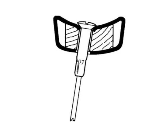

essegi ha scritto:
è un metodo che può essere seguito in casi di emergenza, ma non è buona prassi. La filettatura di un raggio ha un diamentro che è generalmente maggiore rispetto a quello del raggio stesso.
La filettatura viene creata a freddo tramite un processo di rotolamento che è diverso dalla rimozione del metallo, tramite la filiera. Ecco perchè quando registri un raggio senti un rumore simile a quello che si sente quando si stappa una bottiglia.
Rettificare un raggio con una filiera vuol dire avere continuamente perdita di tensione della raggiatura.
Quindi è una procedura che non è conisgliabile usare.

il problema ci sarà quando la ruota dovrà essere equilibrata e companata: avendo messo il frenafiletti forte, c'è un alto rischio di spezzare il raggio nel punto di passaggio tra filettatura e zona liscia.
può darsi che io non abbia le idee molto chiare, ma se la metti sull'età vinco facile perchè sono un dinosauro e vado in bici dal 68 e la prima ruota che ho raggiato l'ho fatta nel 72... sono vetusto, prossimo alla dipartita (facciamo corna va), ma fortunatamente riesco ancora a pedalare e pedalare mi da felicità.
Si, la differenza di tensionatura tra seconda e terza c'è, ma non ho capito a che proposito la citi.
Sul fatto che consigli una filiera per filettare, non sono d'accordo perchè ottieni qualcosa di diverso da ciò che è un raggio dovrebbe essere:
se usi la filiera ottieni la prima figura, invece un raggio dovrebbe essere come nella figura inferiore:
124,7 KB
Tu con la filiera tagli, ma i raggi cosi come le viti sono forgiate e non tagliate, perchè il processo assicura prestazioni migliori sotto tutti gli aspetti.
Altra domanda: con la filiera che passo usi?

Barba 49 Inserito il - 19/04/2021 : 22:58:22
Forse non hai presente che inclinazione assumono i raggi quando tenti di montare un motore usando due o tre incroci, non esiste un cerchio che sia predisposto per simili inclinazioni, infatti le bici elettriche commerciali con motore nel mozzo sono raggiate quasi sempre in prima!!!
LucianoD Inserito il - 19/04/2021 : 22:54:43
oppure prendi un cerchio con fori inclinati e raggi come si deve ed eviti ogni problema.

Barba 49 Inserito il - 19/04/2021 : 22:32:32
Concordo, la trazione applicata ai raggi durante le accelerazioni del motore fa si che sia assai migliore la raggiatura non radiale: D'altra parte quando si va a montare un motore di diametro importante non si può superare la raggiatura in prima, altrimenti i nippless alla fine usciranno dai fori del cerchio talmente inclinati da produrre un continuo assestamento dei materiali nella zona di frizione con continue registrazioni della tensione dei raggi medesimi.
LucianoD Inserito il - 19/04/2021 : 22:12:24

Barba 49 Inserito il - 19/04/2021 : 22:01:07
@LucianoD: Le corone dei motori (e anche dei mozzi) sono pensate perchè i raggi esercitino una trazione NON RADIALE, un raggio che esce dalla corona perpendicolarmente va a scaricare tutto lo sforzo proprio nella zona dove il metallo ha il minimo spessore, mentre una raggiatura in terza (per fare un esempio) esercitando una trazione inclinata di molti gradi va ad interessare una porzione di corona dove lo spesssore del metallo è assai maggiore, negli anni ho visto diversi motori con la corona spezzata a causa della raggiatura radiale!
LucianoD Inserito il - 19/04/2021 : 21:48:32
