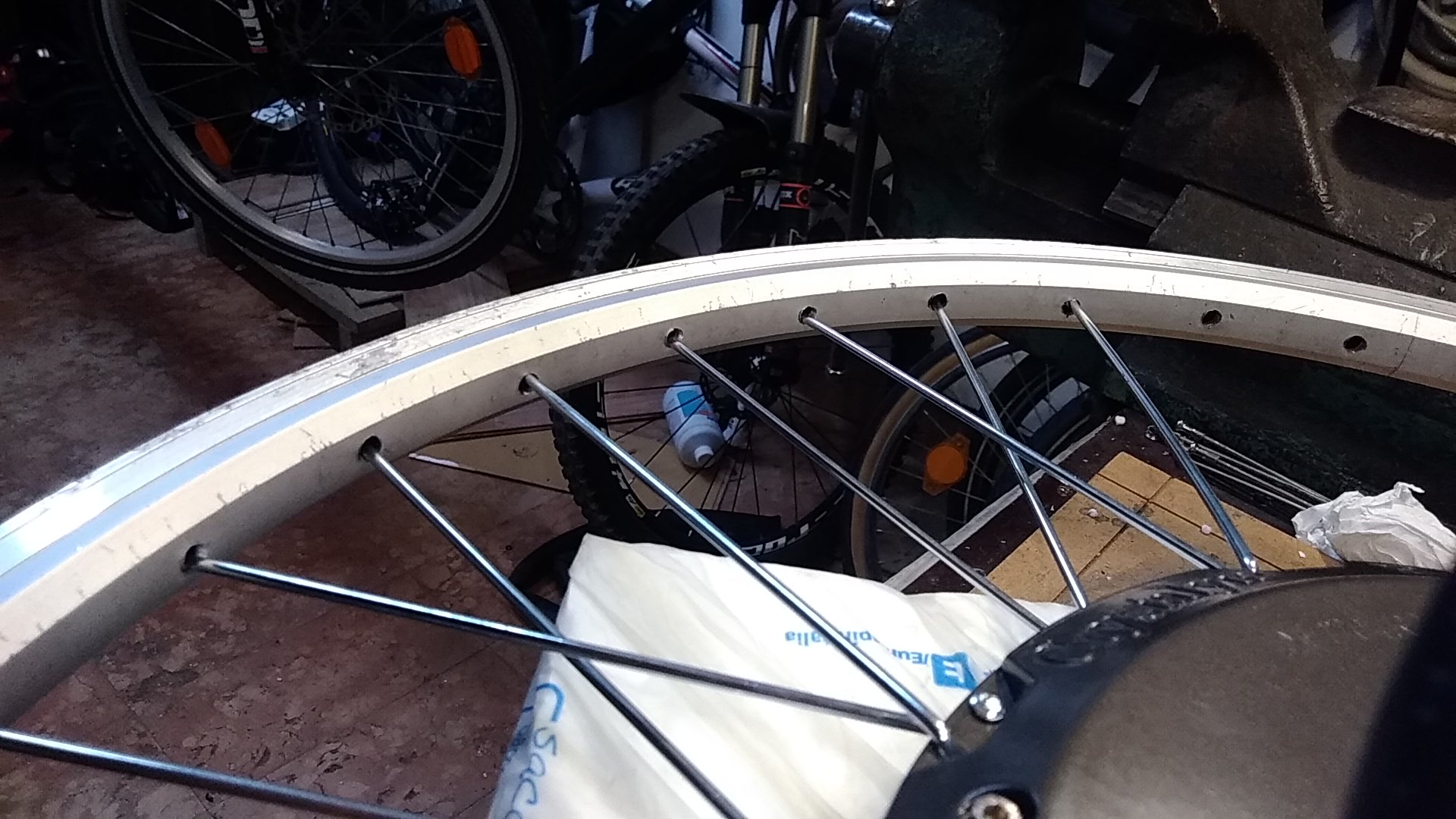

Inserito il - 31/03/2021 : 21:05:49  Mostra Profilo Invia a claudio02 un Messaggio Privato  Rispondi Quotando
Nn è possibile posizionare il raggio che parte leggermente disassato dal cerchio da un lato sullo stesso lato motore
335,71 KB
altrimenti dovrei non rispettare lo spazio per la valvola.
a qualcuno è capitato?
sbaglio io?
Modificato da - claudio02 in Data 31/03/2021 21:08:59

ho provato a partire in diverse posizioni ma nn e' possibile, il motore ha i fori a coppie di 2 non equidistanti, quindi nn si puo partire a raggiare dove si vuole, ma si deve partire in una posizione obbligata per avere lo spazio valvola adeguato.
ora mi chiedo se possono esserci problemi dovuti al fatto che il raggio che parte dal foro del cerchio LEGGERMENTE spostato sul bordo (i fori sul cerchio nn sono in asse perfetti, ma sono uno a dx di circa 2mm ed uno a sx) non arriva sul motore dallo stesso lato.

Se i fori sono ugualmente distanziati sul motore (a coppie mi sembra di capire). I fori sul cerchio, sicuramente sono equidistanti, il tutto dovrebbe essere montabile. Per un incrocio in prima il posto della pompa ci dovrebbe essere sempre! Monta prima quelli da un lato e poi appoggi il tutto su una cassetta e vedi il resto

nella foto si vede un flacone e due raggi paralleli, non è possibile far capitare lì il buco valvola?

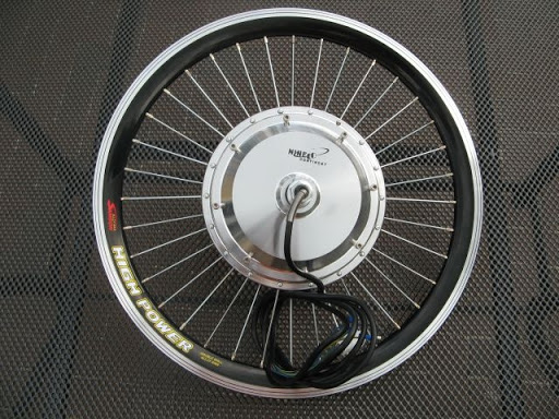

Ma la coppia di fori da un lato corrisponde esattamente a quella dall'altro? O sono sfalsate? Ti mando una foto tratta da Aliexpress, non so quanto visibile, sembra raggiata a coppie di due.
Valier
561 Messaggi
Inserito il - 01/04/2021 : 13:41:13  Mostra Profilo  Rispondi Quotando
36,23 KB
Inserito il - 01/04/2021 : 17:09:35  Mostra Profilo Invia a claudio02 un Messaggio Privato  Rispondi Quotando
Grazie valier, no è diverso. Ha ragione barba

Scusa se insisto, magari è solo un effetto ottico visto che la foto non è frontale. Ma sembra che, partendo da dx, metti il II raggio nel I foro ed il I nel III, giusto? Perché non metti il IV nel secondo foro ed il III nel IV foro del cerchio?

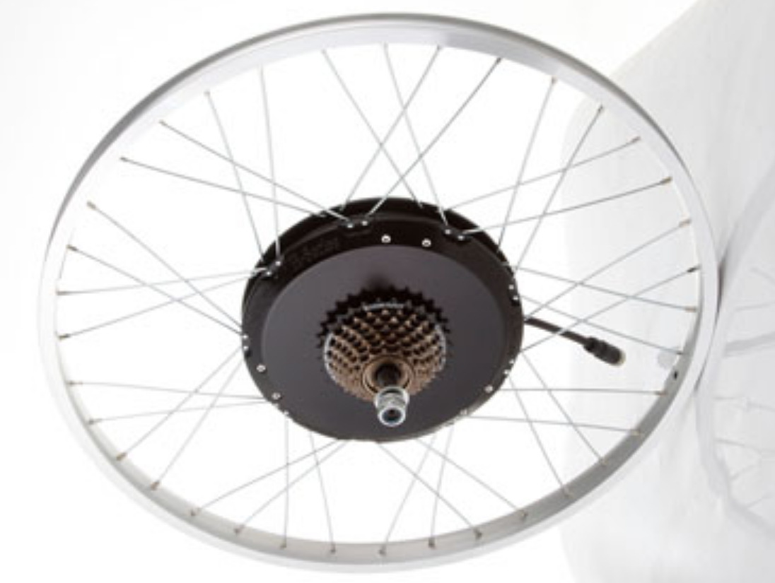

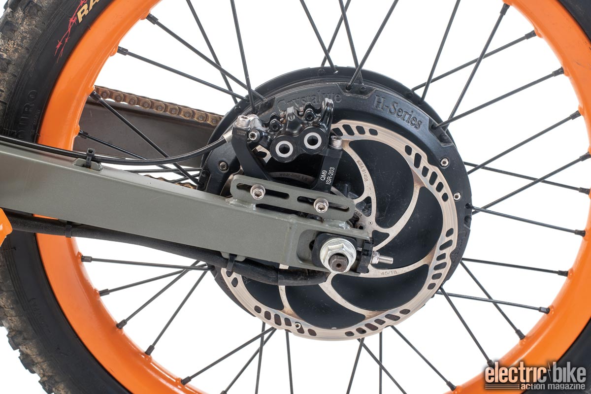

Il motore è un crystalyte, credo sia quello chiamato UFO:
http://www.crystalyte.com/
3561 Messaggi
Inserito il - 02/04/2021 : 21:38:38  Mostra Profilo Invia a T4R un Messaggio Privato  Rispondi Quotando
Claudio vedi se questa foto può esserti d'aiuto:
https://electricbikeaction.com/electric-bike-action-bike-test-stealth-b-52-e-moto-bike/2/
Modificato da - T4R in data 02/04/2021 21:39:04
Inserito il - 02/04/2021 : 21:42:58  Mostra Profilo Invia a claudio02 un Messaggio Privato  Rispondi Quotando
grazie pino
14669 Messaggi
Inserito il - 02/04/2021 : 22:07:14  Mostra Profilo Invia a andrea 104KG un Messaggio Privato  Rispondi Quotando
Eccome un'altra sembra raggiato strano
381,96 KB
36518 Messaggi
Inserito il - 03/04/2021 : 04:25:14  Mostra Profilo Invia a Barba 49 un Messaggio Privato  Rispondi Quotando
Adesso la cosa comincia ad avere una logica, la foratura della flangia fatta in questo modo permette di montare raggi molto più lunghi e diagonali rispetto alla norma, e questo permette una elasticità della motoruota assai superiore se confrontata con un comune "incrocio in prima"...
Per contro presenta un'inclinazione dei nippless all'uscita dal cerchio che è solo foriera di continui assestamenti nel tempo.

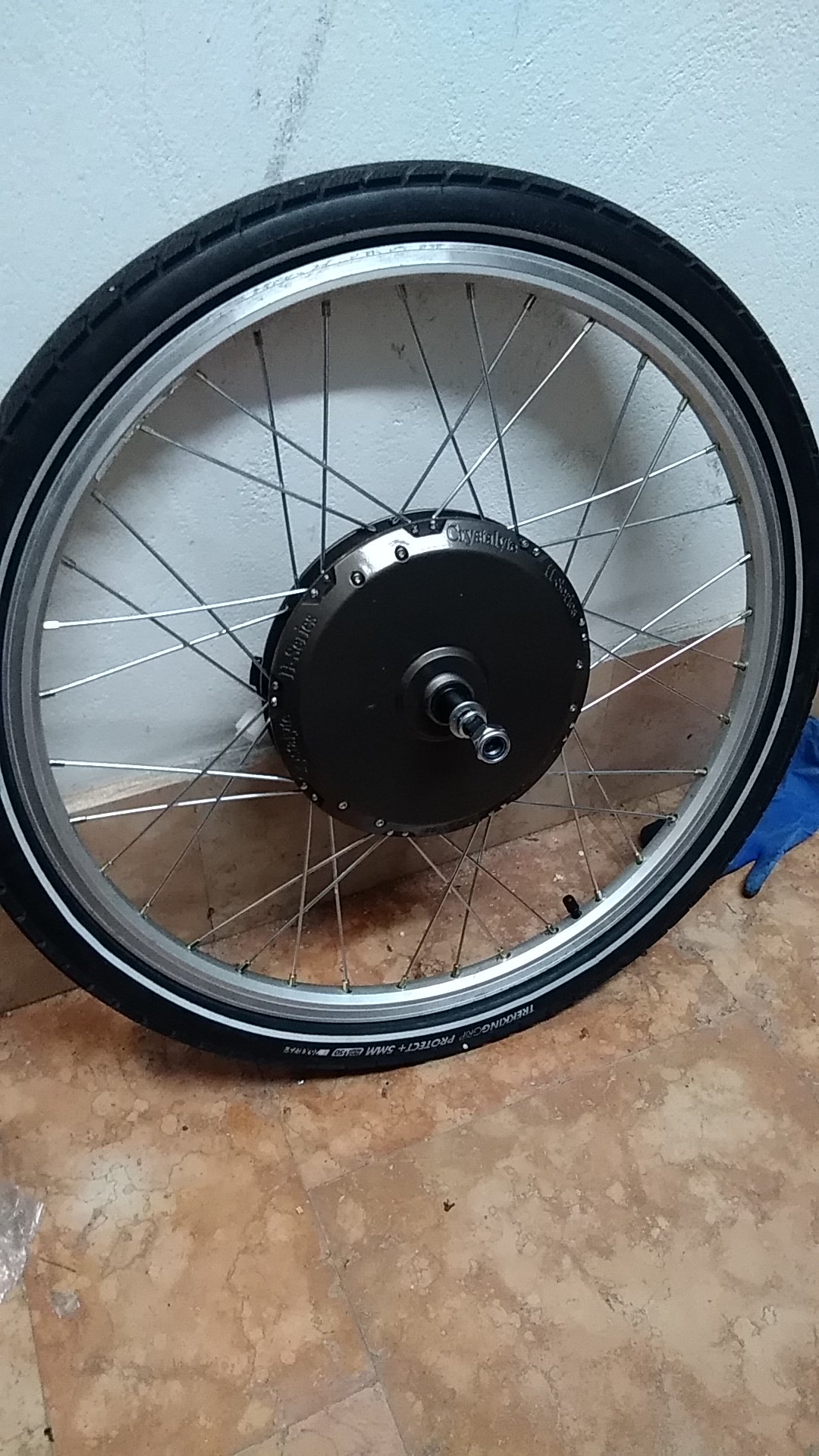

Inserito il - 03/04/2021 : 14:28:13  Mostra Profilo Invia a claudio02 un Messaggio Privato  Rispondi Quotando
1479,3 KB
Centratura fai da te

Inserito il - 08/04/2021 : 22:48:12  Mostra Profilo Invia a claudio02 un Messaggio Privato  Rispondi Quotando
io ho usato il metodo che consiste nel posizionare tutti i raggi, e poi aiutandomi con la foto di andrea li ho fissati controllando gli incroci perchè se li sbagli il cerchio va storto, quando c'è l errore ti innervosisci perchè devi smontare quasi tutto, alla fine son riuscito,
ma sinceramente posso dire che anche questa volta il genio è nato da un altra parte.

Se i raggi escono molto inclinati sul cerchio allora si, si allentano perchè si smolla il buco sul cerchio, perchè la testa del nipplo non ha una superfice regolare di appoggio.
Se guardate i cerchi delle moto i nippli sono alloggiati in una sorta di coppetta per permetterli di uscire anche molto inclinati ma dritti.
Nella foto del cerchio arancione si intravedono.
Claudio metti qualche foto di come escono i raggi dal cerchio e sul motore.

Inserito il - 09/04/2021 : 14:36:31  Mostra Profilo Invia a claudio02 un Messaggio Privato  Rispondi Quotando
376,02 KB
