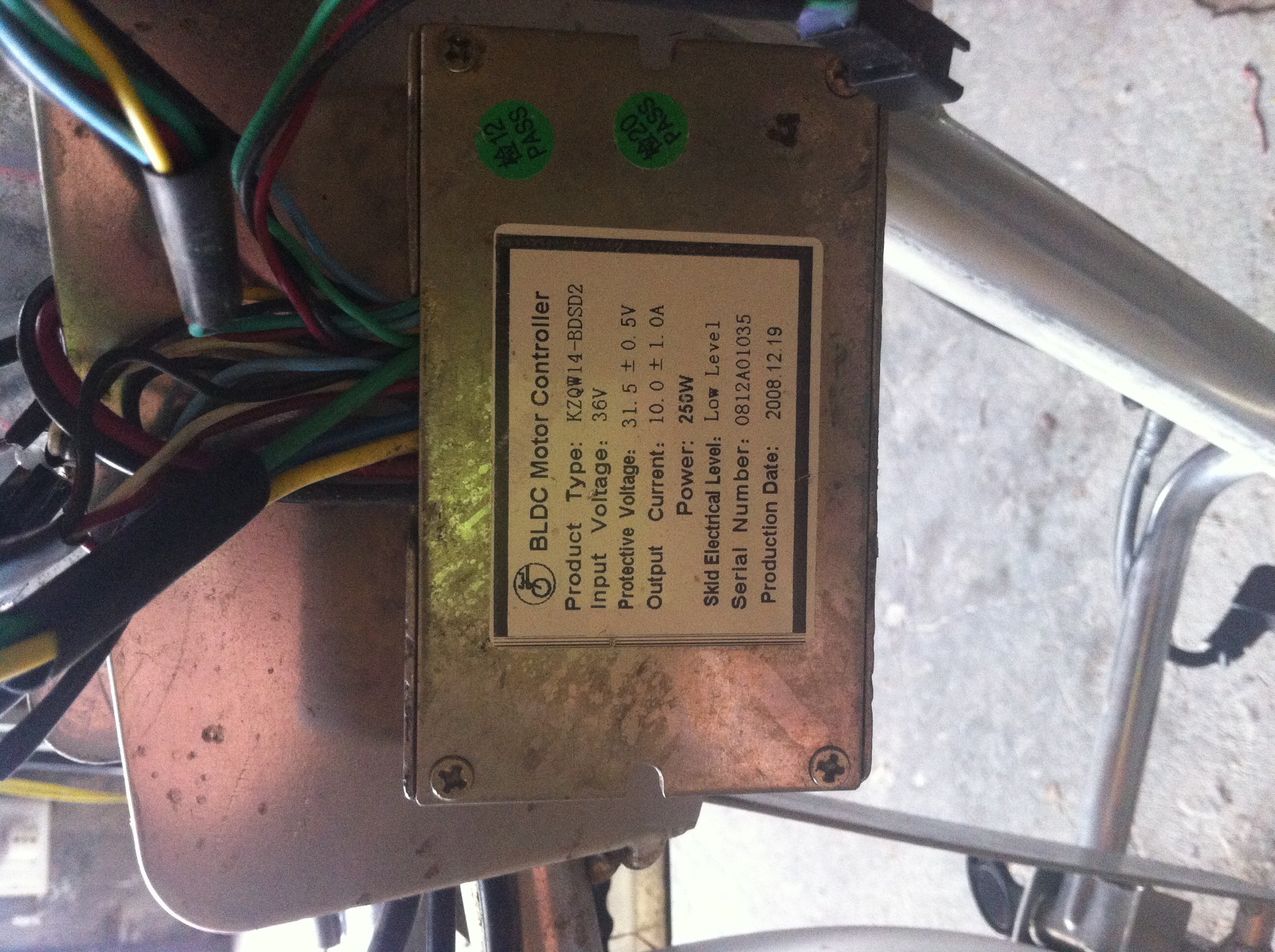

Inserito il - 03/05/2015 : 10:58:14  Mostra Profilo Invia a fuerte apache un Messaggio Privato  Rispondi Quotando
Ecco qui la foto
fuerte apache
9 Messaggi
Inserito il - 03/05/2015 : 10:59:35  Mostra Profilo Invia a fuerte apache un Messaggio Privato  Rispondi Quotando
Dovrei trovare una centralina come questa
36518 Messaggi
Inserito il - 03/05/2015 : 11:12:20  Mostra Profilo Invia a Barba 49 un Messaggio Privato  Rispondi Quotando
Te lo abbiamo detto, contatta la casa madre e fattela mandare, anche se non hai nessun contatto in zona puoi trovarla tranquillamente...
Una volta l'indirizzo era: Cicli Esperia via Enzo Ferrari N°1 30014 Cavarzere (Verona) Tel. 0426317539-0426317511
Non so se è valido, prova!
