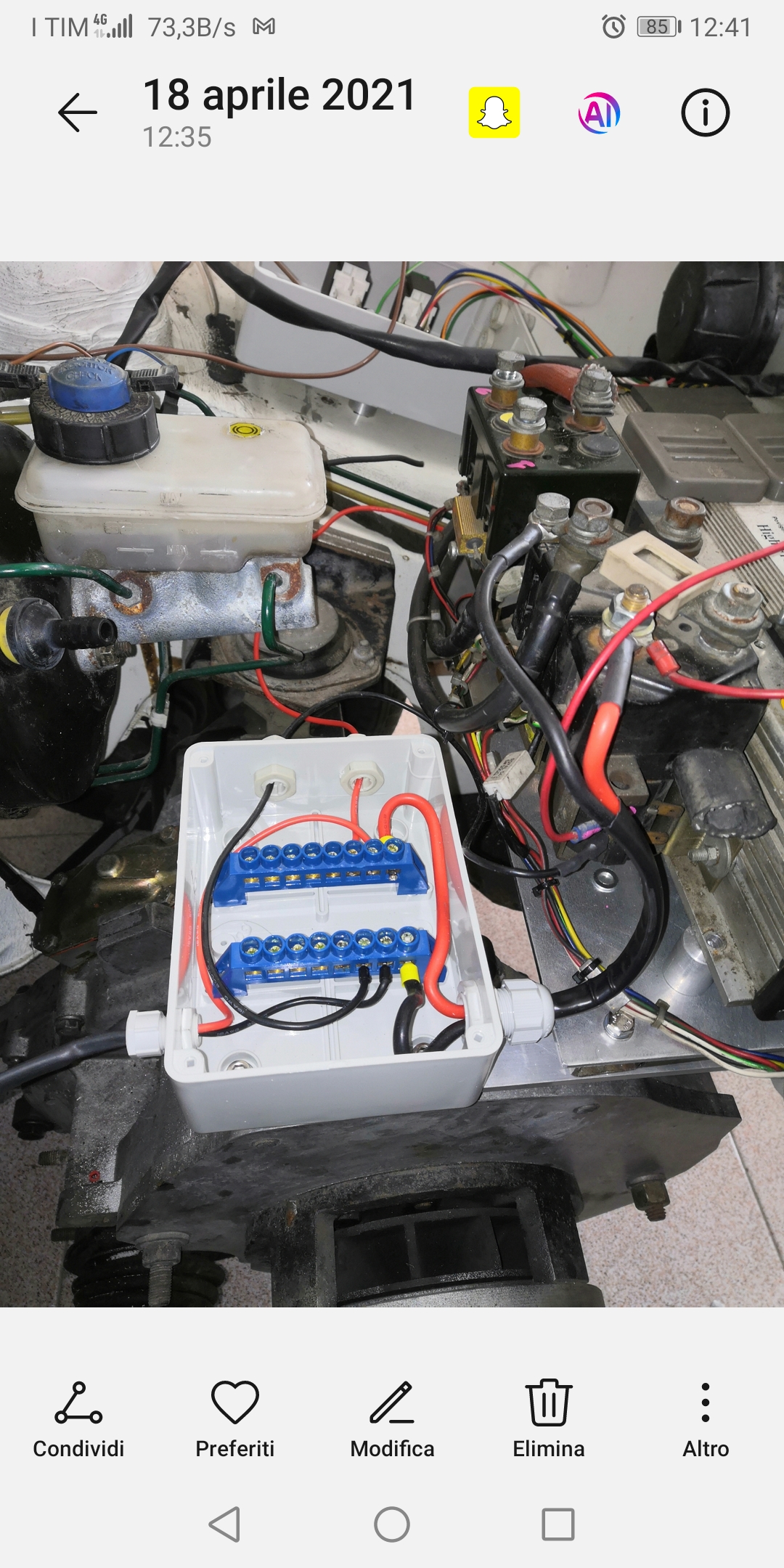

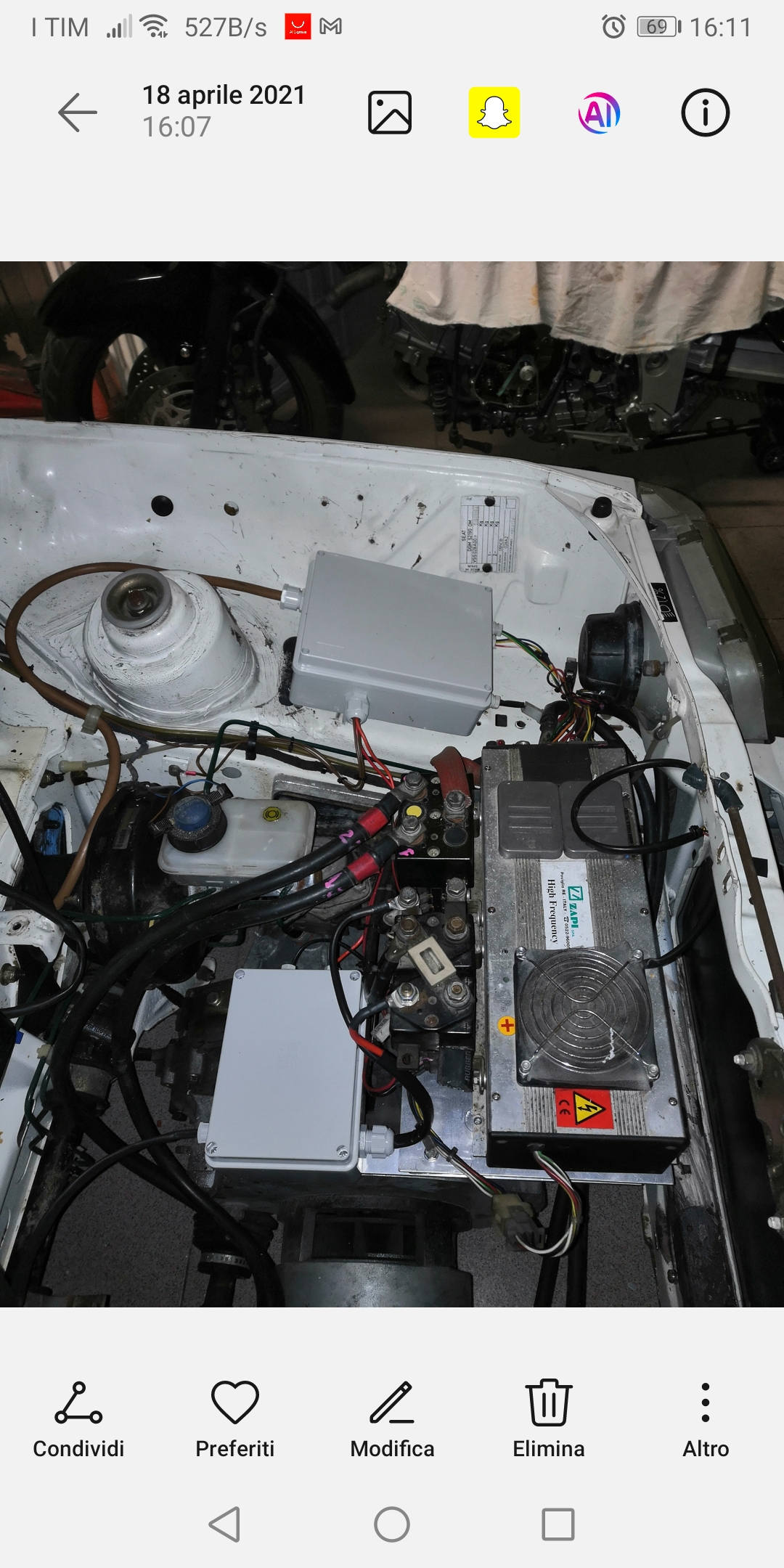

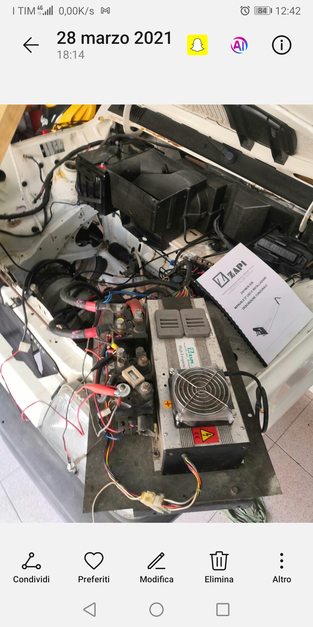

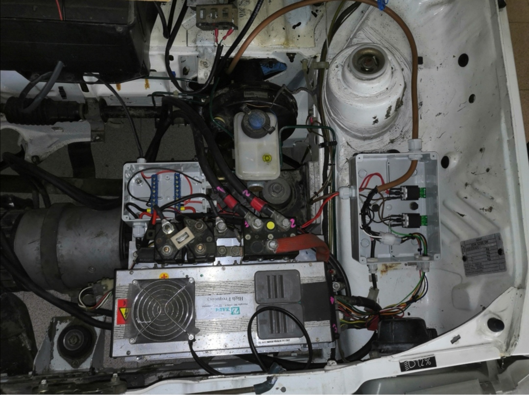

Qualche piccolo aggiornamento. In arrivo anche 32 calb 200Ah per batteria definitiva. Appena finito i collegamenti primo test con batteria 80v 150 ah per settaggio controller Zapi.

E' omologata, cioè era nata elettrica? complimenti bellissimo lavoro, facci sapere le percorrenze che ci farai...
Certo bisogna sapere quello che si fa penso ci sia pericolo a giocare con quelle correnti...
Cabi
177 Messaggi
Inserito il - 18/04/2021 : 21:10:03  Mostra Profilo Invia a Cabi un Messaggio Privato  Rispondi Quotando
Si è una Torpedo Marbella. Acquistata all'epoca dalla Seat e omologata elettrica.
Ti dirò che con queste tensioni e correnti la paura è sempre presente. Obbliga a porre molta attenzione ai collegamenti, al fissaggio e all'isolamento di tutte le parti. A molte prove e verifiche sulle connessioni. Comunque è una bella soddisfazione..

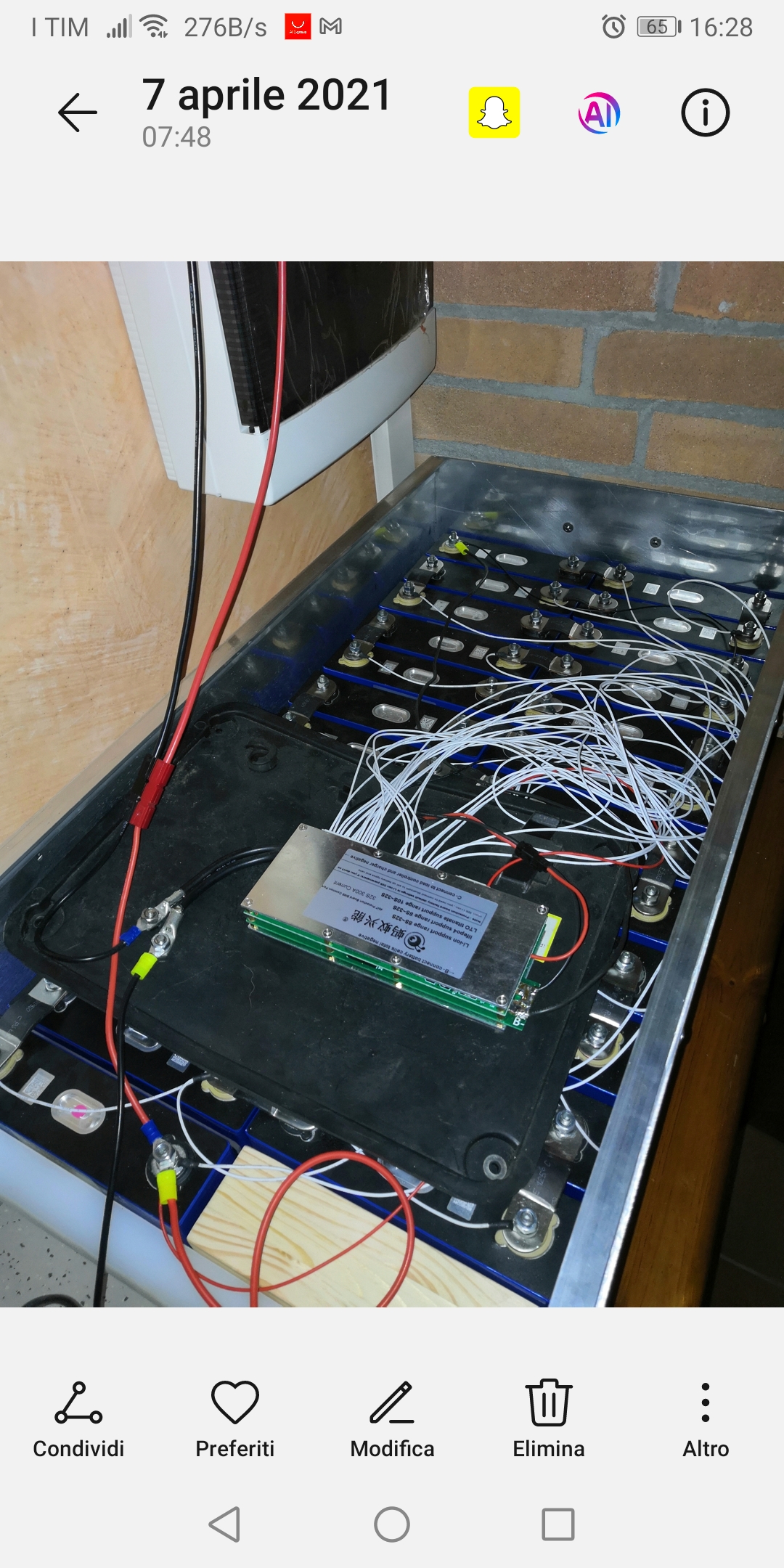

Dalla foto della batteria non si capisce bene quindi chiedo.
Sono alle prese anche io con celle prismatiche LiFePO4, in quel case in cui le hai messe stanno 'strette'? ho letto che le prismatiche blu hanno un contenitore molto sottile, con carichi forti tendono a gonfiare e perdere capacità, che poi spesso riacquistano comprimendole, quindi si gioca d'anticipo tenendole compresse fin da subito.
Mi pare di vedere solo il BMS, che corrente di bilanciamento ha? in genere molto bassa e inutile, io mi son procurato un bilanciatore attivo con corrente di bilanciamento fino a 8A da aggiungere al BMS.

Allora, conta che sono in arrivo anche per me 32 pz 200ah. Le batteria gonfiano solo se esci dal range di tensione o temperatura. Quindi evaporano dei componenti della batteria. Il rischio do queste celle blu è il film sottile che isola la cassa di alluminio che è anche il polo positivo. Io ho interposto 5 mm di pvc tra una cella e l'altra per sicurezza. Il fatto di comprimerle non mi risulta. Lavora con un buon bms e vedrai che non gonfiano.
Le celle possono essere mantenute bilanciate anche con pochi mah di bilanciamento resistivo ma alle prime cariche dovrai bilanciare manualmente alla tensione max del caricabatterie entro gli 0.002 volt e corrente 0.
I bilanciatori attivi non mi piacciono.

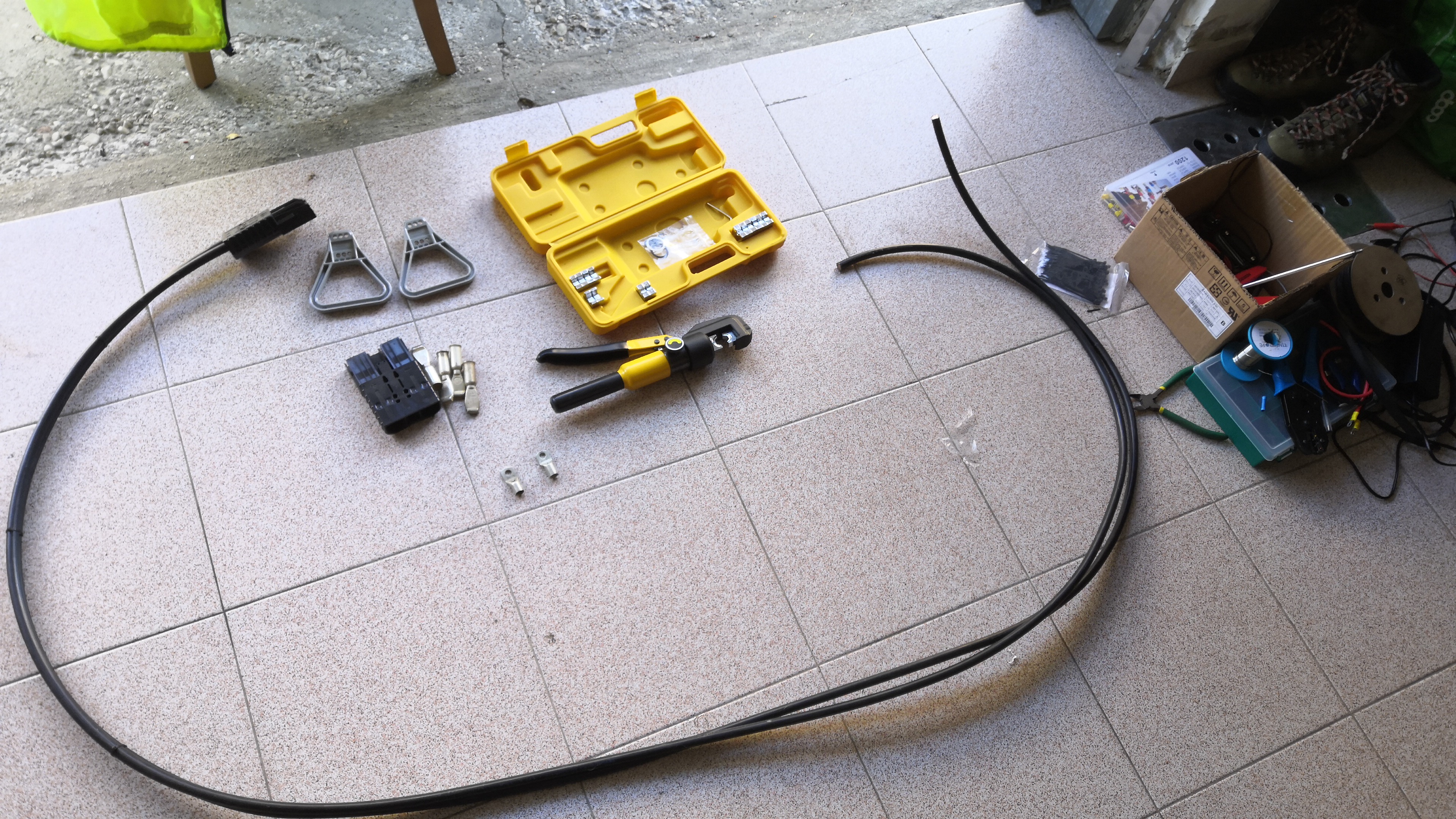

Intanto nuovi cavi di potenza con Andrson da 320a
