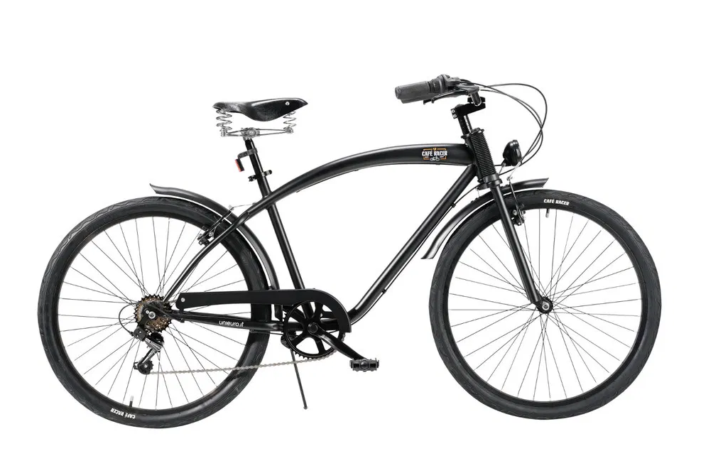

Buongiorno, ve la ricordate la cafè racer di unieuro che poteva accompagnare solo?
Questa qui (proprio nella colorazione nera opaca):
393,94 KB
e qui la pubblicità tormentone:
https://www.youtube.com/watch?v=PUfuiDwoBdw
Bene, dal 2017 ne ho una ancora imballata con tutti i sigilli in garage.
Mai aperta la confezione... so solo che tutto il pacco pesa parecchio
Mai aperta perchè di bici ne ho già parecchie, troppe, ma a caval donato non si guarda in bocca, quindi quando ho acquistato il maxitelevisore, ho accettato con gratitudine il regalo.
La bici in questione è un cancello a tutti gli effetti, tutta in acciaio, penso che pesi sopra i 16kg, ha una forcella doppia piastra, falsamente ammortizzata, la qualità complessiva è bassa (forse troppo), tuttavia la linea è molto gradevole e questo mi ha portato a tenerla in garage.
Mi è saltata la pulce nell'orecchio quando ho visto per caso su youtube, propria questa bicicletta elettrificata e devo dire che il risultato era molto gradevole e migliorava di parecchio la guidabilità. Abitando in collina e dovendo affrontare anche degli strappi abbastanza impegnativi, non ci ho pensato minimamente a tirarla fuori dalla scatola.
Se per la parte meccanica della bici, non ho alcun problema, sul versante batterie, centraline, sensori, motori e tutto il resto sono completamente a digiuno, non sapendo minimante come muovermi e dove muovermi.
Quindi sono qui a chiedere informazioni e per capire se si può elettrificare con un determinato risultato estetico questa bici da supermercato che sicuramente ha una linea difficile da trovare altrove.
Avevo pensato, sempre per un fattore estetico, ad un motore nella ruota posteriore, cosi da mimetizzarsi con il pacco pignoni.
Se il progetto dovesse prendere bene, potrei pensare anche di cambiare tutti i componenti, dalla forcella, ai cerchi ai mozzi, alla sella.....
insomma sono disposto a buttarci diversi soldini, per la pura gioia di divertirmi nell'assemblare qualcosa di diverso e particolare, a patto che ci sia anche una buona qualità dei componenti.
Ecco quindi il nocciolo della questione:
1) su che motori devo inziare ad informarmi ?
2) la batteria la voglio di qualità, non voglio roba economica.
3) la centralina (non so nemmeno come si chiama) non so nemmeno che funzione abbia, quindi attendo lumi dai più esperti
4) sensore: è possibile montare un sensore di coppia? oppure devo necessariamente mettere uno di cadenza
5) periferiche ed altri sensori, anche qui sono a secco, aspetto info dai più esperti
Grazie a chi vorrà aiutarmi.

Se vuoi una motorizzazione nel mozzo ruota a norma di legge (quindi da 250W massimi continui) ma hai bisogno di percorrere salite anche importanti allora devi trovare un kit da 48V-250W-25Km/h, con una simile configurazione si affrontano salite fino al 20% senza problemi, con un 36V-250W già con pendenze del 10% occorre aiutare con le gambe!!!

Al momento trovo solo un 48V-500W, ma siccome conosco la loro versione da 250W (che è montata su molte bici da loro commercializzate) so che tramite display si può settare la potenza, e comunque basta chiedere informazioni tramite eMail: https://www.leoncycle.com/electric-bicycle-batteries-battery-kits/electric-bicycle-conversion-kits
Posso garantirti che è un buon prodotto, ho diversi amici che lo usano e anche alcuni utenti del forum.
