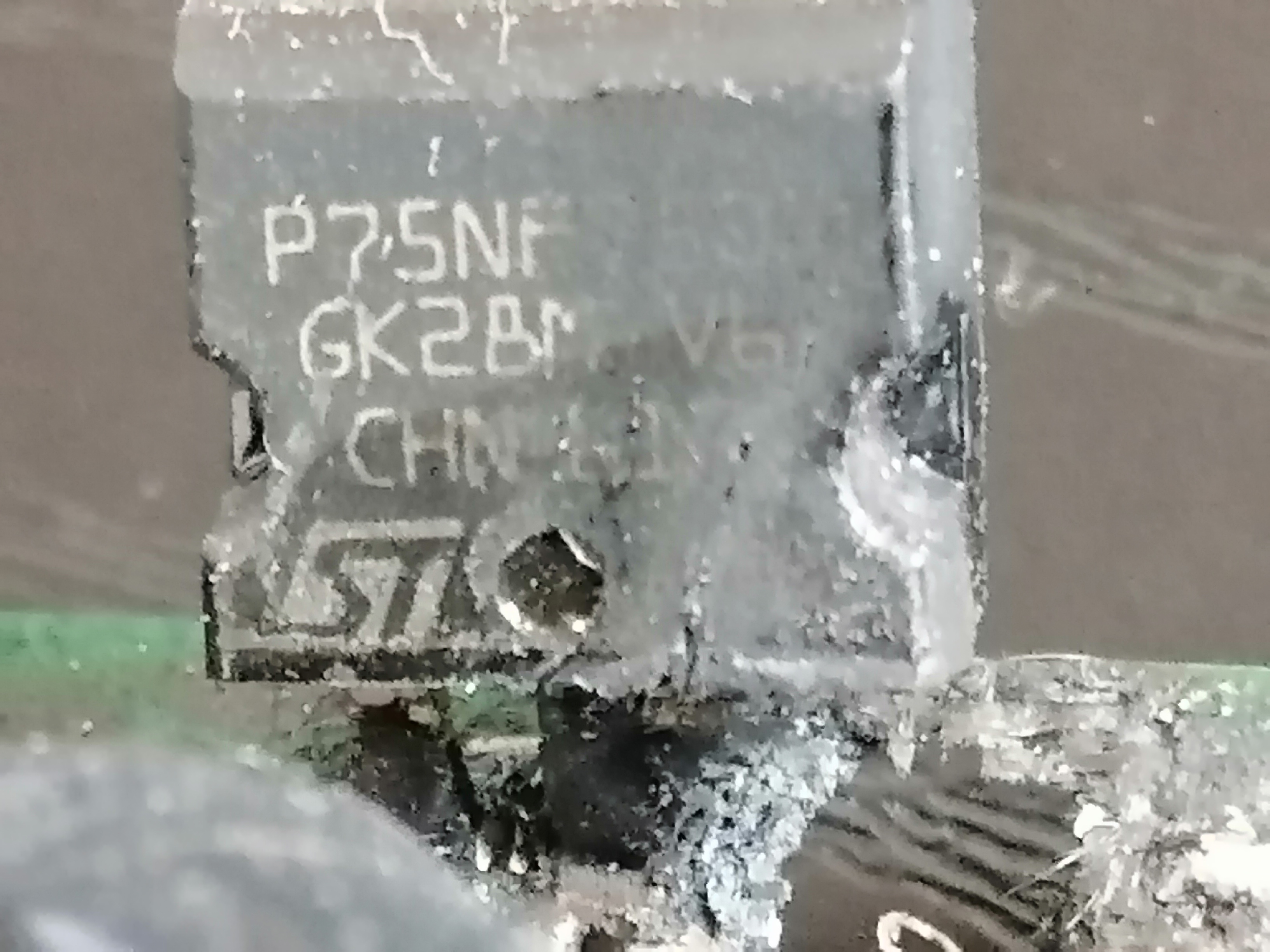

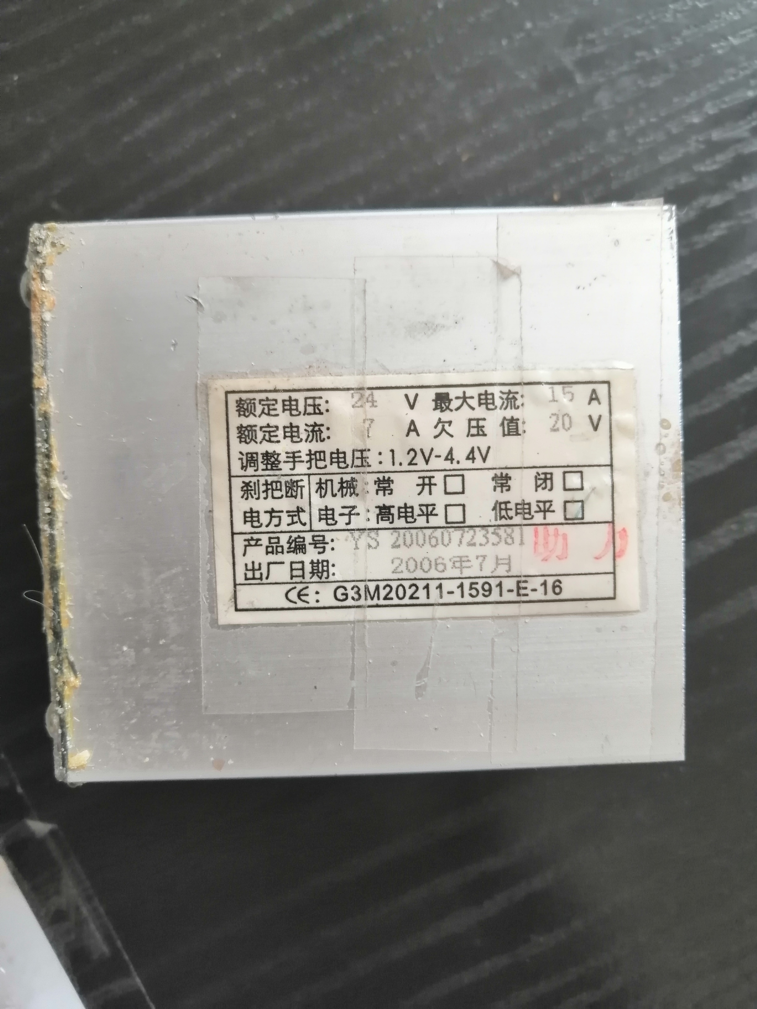

Buongiorno a tutti,
ho una vecchia Italwin a spazzole 24v alla quale si è bruciata la centralina.
Ho tentato di contattare la casa costruttrice ma è cambiata la proprietà ed il ricambio non si trova. La mia richiesta è se qualcuno sa indicarmi chi la può riparare oppure vendermi una centralina da sostituire (la installo io).
Abito in Toscana tra Pisa e Firenze.
Viceversa tenterei di sostituire la stessa con un microprocessore tipo Arduino, ma come ultima istanza...
In attesa dei vostri consigli vi saluto.
(allego 2 foto della centralina)
1352,19 KB
1578,45 KB

Salve a tutti, ho installato la centralina acquistata sulla rete ma ho un problema. Quando il pas, viene visto dalla centralina la stessa da tensione al motore per circa un secondo e dopo la toglie. Ho quindi provato la bici (che va a scatti) ma dopo circa 3 km pare fuso il fusibile della batteria. Qualcuno potrebbe cortesemente illuminarmi circa le possibili possibili cause di tale anomalia?
Grazie per l'attenzione e vi attendo

Inserito il - 14/04/2021 : 15:50:15  Mostra Profilo  Visita l'Homepage di blindo7 Invia a blindo7 un Messaggio Privato  Rispondi Quotando
la tua centralina era da 15A, non è che hai preso la 350w, magari 25A, ed ora non ce la fa la batteria?
il motore non credo possa essere guasto, in teoria potrebbe avere un consumo anomalo e ti ha fregato la vecchia centralina,

Ciao Blindo 7, no la centralina è 24v 250w. Ed aprendo la batteria ho verificato il fusibile da 30A interrotto. Ciao Cuoccimix ho guardato il link che dici ma non è attivo.
