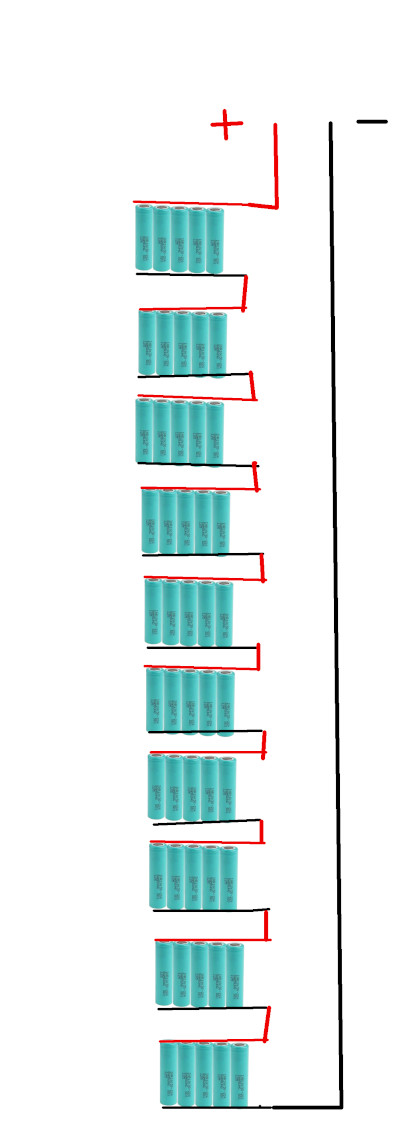

Prova a guardare l'immagine sotto
53,23 KB
La tua batteria è formata da 10 gruppi, ogni gruppo è formato da 5 celle in serie, cioè tutti i poli positivi collegati insieme e altrettanto i poli negativi.
Ogniuno di questi gruppi ha una tensine nominale di 3,6V e 17,5A.
Ogni gruppo viene messo in serie con il gruppo seguente, cioè, polo positivo con polo negativo. Il risultato finale è: la corrente rimane la solita (17,5a) però la tensione diventa 36v (3,6x10).
Se tu hai un gruppo difettoso non puoi toglierlo altrimenti ti ritrovi con 9 gruppi il che significa 3,6x9=32,4, come ti è già stato detto.
Per fare quello che dici tu dovresti togliere un elemento per ogni gruppo il che non risolverebbe il problema del gruppo andato a farsi benedire, perchè 4 elementi del gruppo farlocco sarebbero sempre lì

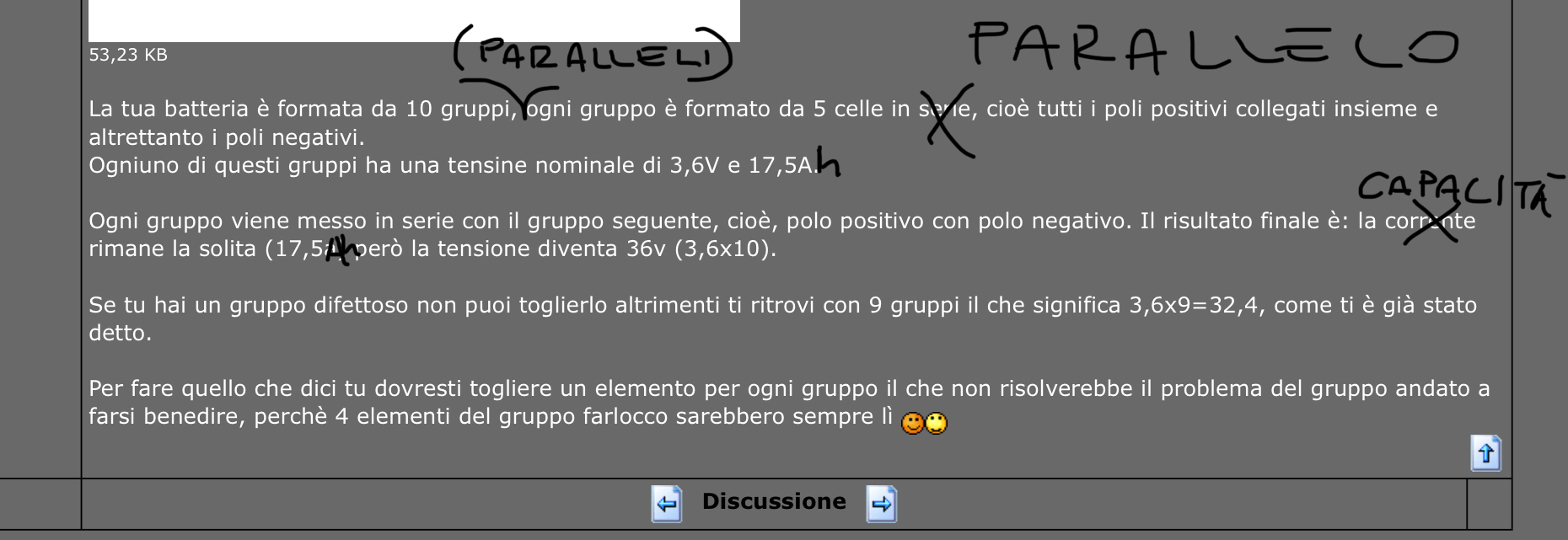

Inserito il - 18/04/2021 : 22:32:11  Mostra Profilo Invia a MilleMiglia un Messaggio Privato  Rispondi Quotando
321,06 KB

Inserito il - 19/04/2021 : 15:05:47  Mostra Profilo  Rispondi Quotando
MilleMiglia ha scritto:
321,06 KB
Ok MilleMiglia touchè .
Errore madornale scrivere "in serie" invece di "in parallelo", dal disegno si vede che sono in parallelo, non so perchè ho scritto serie, probabilmente l'età inizia a fare brutti scherzi, è meglio che rilegga attentamente quello che scrivo
Gli altri errori non tecnicamente corretti sono voluti, quando uno non è tanto dentro a una materia è meglio spiegare con termini terra terra.
Credo che sia più comprensibile (sempre se non si è abbastanza preparati) un discorso tipo: "la tua batteria è formata da 10 gruppi di celle messe in parallelo" che "la tua batteria è formata da 10 paralleli".
Diciamo che ho voluto semplificare il discorso usando il meno possibile termini tecnici che a volte possono disorientare.

Inserito il - 19/04/2021 : 22:13:01  Mostra Profilo Invia a MilleMiglia un Messaggio Privato  Rispondi Quotando
berna_48 ha scritto:
[quote]
Ma va figurati, è che hai fatto un intervento ottimo con tanto di grafico a prova di bambino piccolo, era un peccato leggere quel refuso...
