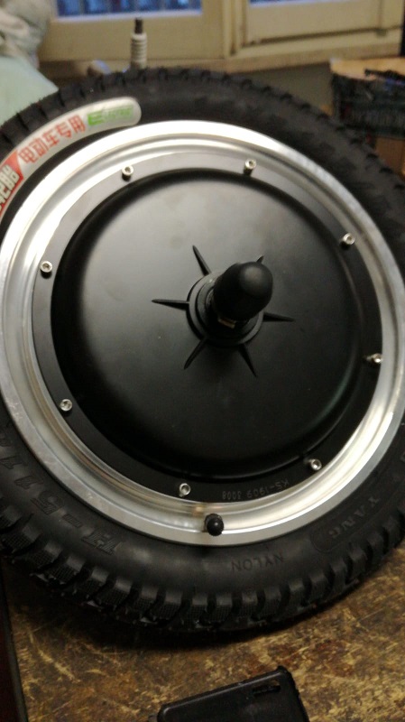

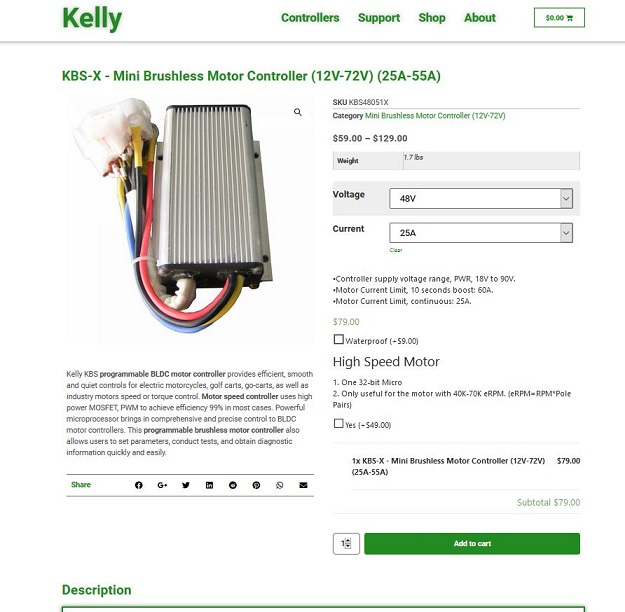

Sono interessato al discorso regen regolabile. Vorrei fare uno scooter elettrico con ruota da 14" (già in mio possesso). vorrei fare un sistema con 2 levette, quella di destra per accelerare e la sinistra per frenare. Come posso fare? posso prendere la centralina kelly come in foto? e per un eventuale display? per la programmazione? collegamenti vari? non le ho mai usate queste centraline. C' è qualcuno disposto ad aiutarmi? Grazie.
joffa ha scritto:
tempesti73 ha scritto:
@joffa: in che senso? mano a mano che molli il gas la regen aumenta sino a diventare massima a gas 0?
Sì.
Se la frenata è debole è perchè il SW ti permette di decidere che percentuale usarne ed è settabile da programma...non ufficialmente.
103,79 KB
218,54 KB
96,98 KB
iddimus
1112 Messaggi
Inserito il - 18/04/2021 : 13:02:34  Mostra Profilo Invia a iddimus un Messaggio Privato  Rispondi Quotando
Ciao Ronco,
la kelly che hai scelto ha tutte le funzioni che cerchi. Per quanto riguarda il display non ce ne sono direttamente per questa compatibili con questa centralina che io sappia. Puoi sicuramente utilizzare un cycle analist.
Per quanto riguarda la programmazione hai bisogno del cavo che trovi sul sito kelly. Un cavo rs232 che si collega alla centralina e un cavo rs 232 a usb per collegarlo al pc.
Per quanto riguarda il regenen con il manettino è tecnicamente possibile ma per la mia esperienza ancora non sono riuscito ad utilizzarlo. Attendiamo qualcuno che abbia già implementato questa funzione.

544 Messaggi
Inserito il - 19/04/2021 : 21:11:23  Mostra Profilo Invia a ronco un Messaggio Privato  Rispondi Quotando
si è un 14" di diametro. watt 1000. per ora ho messo una centralina greentime da 25 ampere, ma non ha il cruise e non so come programmare il regen.. roba cinese. Vorrei provare con una kelly. Devo fare dei test per un prodotto.

Mirco
1437 Messaggi
Inserito il - 19/04/2021 : 22:21:05  Mostra Profilo Invia a Mirco un Messaggio Privato  Rispondi Quotando
sul copertone che misura riporta?
ronco
544 Messaggi
Inserito il - 20/04/2021 : 20:20:57  Mostra Profilo Invia a ronco un Messaggio Privato  Rispondi Quotando
14x2.125

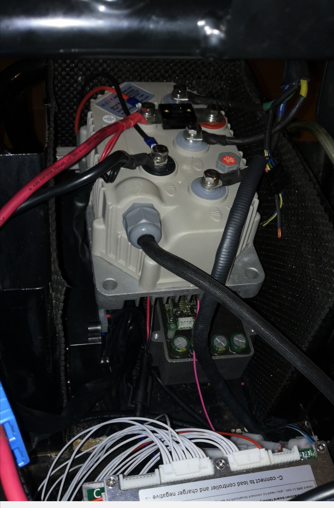

Nello scooter ho una kelly kls6022h. La regen è programmabile anche via bluethoot(con l'interfaccia apposita) e ci sono vari serraggi.Puoi settare la corrente di regen o al rilascio completo del manettino o a mano a mano che decelleri o quando azioni i micro dei freni. Le kls sono sensored e non Conoscono il modello sensorless. Impostando la massima tensione di batteria la centralina non effettua la regen se tale valore viene raggiunto
523,43 KB
b'ebike 7 36v 20 ah lifepo4.
Modificato da - Cabi in data 22/04/2021 21:30:54

Inserito il - 23/04/2021 : 13:07:28  Mostra Profilo Invia a ronco un Messaggio Privato  Rispondi Quotando
Ottimo, grazie 1000.
523,43 KB
