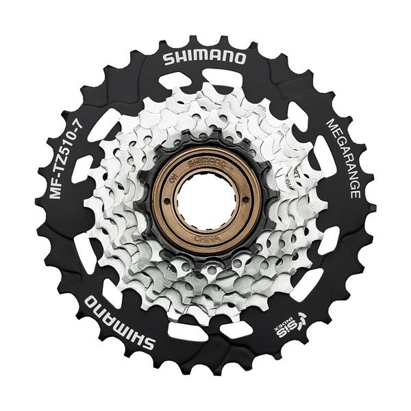

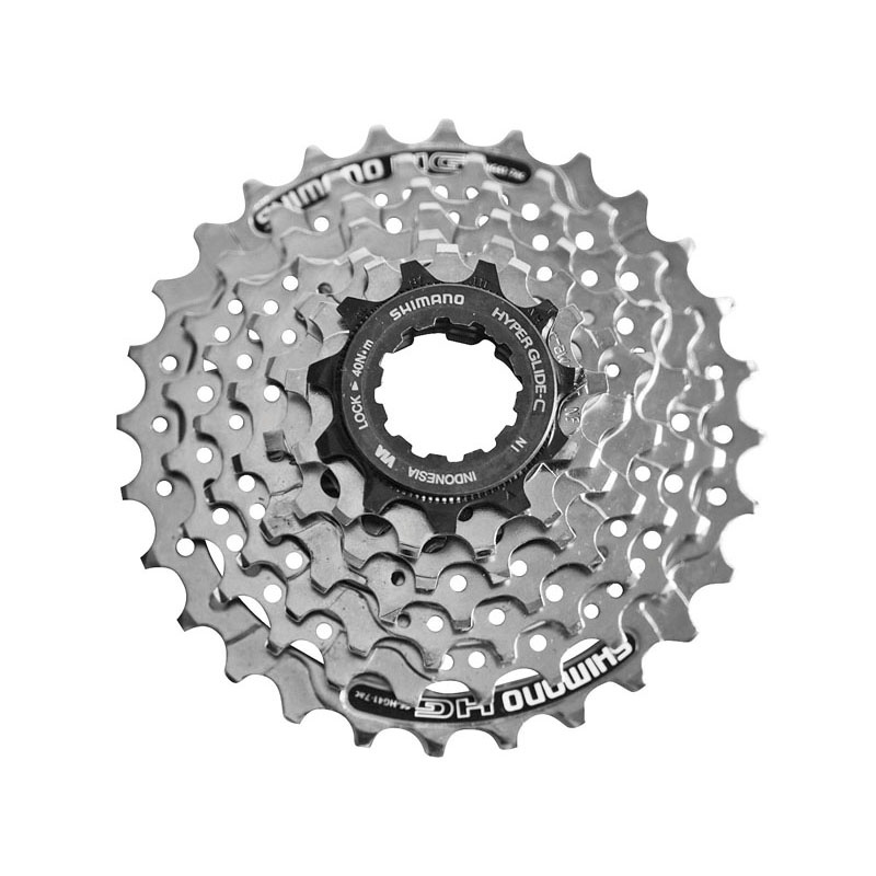

Valier Inserito il - 20/05/2021 : 17:50:37
La differenza la vedi nella ghiera che chiude il pacco pignoni, anche se è improprio x il pacco filetti ché un corpo unico.
Valier Inserito il - 20/05/2021 : 17:44:31
Ops....questo è filetto
142,51 KB
Valier Inserito il - 20/05/2021 : 17:38:08
Questo è cassetta.
94,31 KB
Valier Inserito il - 20/05/2021 : 17:34:21
Questo è filetto
Allegato: downloadfile.bin
32,1 KB
angor Inserito il - 20/05/2021 : 17:26:04
sul sito bianchi danno queste specifiche
https://www.bianchi.com/it/bike/spillo-rubino-deluxe-lady-21sp-2/
i pignoni sono Shimano TZ500 7v 14-28T
e sul sito shimano è un pignone a cassetta
anzi, sembra che shimano adesso abbia solo pignoni a cassetta
Valier Inserito il - 20/05/2021 : 17:25:27
O intendevi la tua ruota?
Valier Inserito il - 20/05/2021 : 17:21:56
Se c è scritto "freewheel" è a filetto, se no c è scritto "cassette".
angor Inserito il - 20/05/2021 : 11:30:08
dovrebbe montare, dal sito bianchi, lo shimano tz500 che è a cassetta
https://bike.shimano.com/it-IT/product/component/tourney/MF-TZ500-7.html
sei fortunato perchè è facile da smontare ma serve la chiave apposita e la frusta per tener fermi i pignoni, questo kit per intenderci
https://www.amazon.it/Oumers-rimozione-Pacchetto-Strumenti-Bicicletta/dp/B075RS5T8P/ref=sr_1_1_sspa?__mk_it_IT=%C3%85M%C3%85%C5%BD%C3%95%C3%91&dchild=1&keywords=chiave+smontaggio+pignoni&qid=1621502974&sr=8-1-spons&psc=1&spLa=ZW5jcnlwdGVkUXVhbGlmaWVyPUEyWjdZMjZHU09DR05PJmVuY3J5cHRlZElkPUEwNTA5NjkzM0tHVjVCOTNLRVU1USZlbmNyeXB0ZWRBZElkPUEwODIzMjc5UkVHWk5TUUJHM1JNJndpZGdldE5hbWU9c3BfYXRmJmFjdGlvbj1jbGlja1JlZGlyZWN0JmRvTm90TG9nQ2xpY2s9dHJ1ZQ==
Zano Inserito il - 20/05/2021 : 10:19:10
@argor. grazie quindi il yosepower .
come faccio a capire se il mozzo è a cassetta o filetto? vado da un ciclista immagino....

Si la mia bici ha 7 rapporti dietro.
boccia1 Inserito il - 17/05/2021 : 08:51:51
Zano ha scritto:
Il quindi mi consigli yose? Quello che hai già postato nel link in un messaggio precedente? Non so se la mia bianchi ha mozzo a filetto o cassetta....
Onestamente non saprei dare un consiglio. Se fosse stato disponibile avrei preso quello di pswpower con i quali mi ero trovato bene per acquisto del tsdz2.
Ho “tentato” yose per le buone recensioni e preso il 350 perché non aveva iacceleratore a manopola (sicuramente non legale) . Arrivato velocemente, piuttosto ben assemblato e indistinguibile da un 250. Non ho montato l’acceleratore a pollice, chiuso il connettore con un gommino siliconato. Per il mozzo devi essere certo prima di ordinare. Se è 7 rapporti verosimilmente è ruota libera a filetto. Ho montato una ruota libera tipo megagear per avere il 34 e salire meglio, perché in salita gli hub non danno molto e dicono che soffrano. Ho superato i primi 1000km e sono molto soddisfatto.spiace per le foto, manon sono capace
