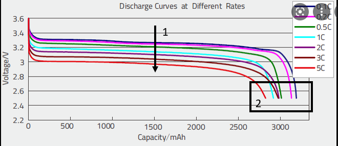

hp9000 Inserito il - 15/11/2021 : 17:29:30
66,31 KB
Se il bms si fermasse a 3V rischieresti di bloccarti sotto forte scarica con ancora parecchia energia, il bms deve fermarsi a 2.5V, tanto come vedi dal grafo il passaggio da 3V a 2.5 è istantaneo e non continuo.
Sarebbe stato un problema se eri al 70% energia e 2.5V, ma come vedi a 2.5V ci arrivi solo a 0 energia.
Barba 49 Inserito il - 15/11/2021 : 15:23:28
Guarda che moltissime delle nuove celle al Litio possono essere scaricate fino a 2,5V, vai su Nkon.nl e guarda cella per cella e te ne puoi sincerare di persona: Ovviamente 55V è una tensione assolutamente cautelativa se la tua batteria è composta da celle di ultima generazione, in teoria potresti scaricarla fino a 50V...
claudio02 Inserito il - 15/11/2021 : 15:01:46
Drop o no nn devi andare sotto il limite minimo altrimenti danneggi le celle.
alexdgl Inserito il - 15/11/2021 : 13:52:35
hp9000 ha scritto:
alexdgl ha scritto:
Ovvio che già arrivare a 60V è da evitare se si vuole che la batteria duri
Bhe in realtà è la DOD (deep of discharge) che determina prevalentemente la vita della batta, se ripetutamente la porti a scaricarsi oltre una percentuale, ma di capacity.
anche vero è che 55V sotto carico significa che l'effettivo voltaggio della batteria è però superiore.
?? sarà superiore se tolta dal load e ritorna a valori di riferimento, ma se la mantieni per un'ora a 55V quella sta a 55V ossia 2.75V per elemento, come hai detto te. In lifepo4 non scendo mai sotto i 2.50V come da datasheet e credo che con litio non devi scendere sotto i 3V.
intendevo che se mentre gli sto chiedenedo 30A il voltaggio scende sotto i 55V, il bms staccherà, ma 54.9V mentre la sto spremendo significa che se non stessi accelerando sarebbe la tensione sarebbe di qualche volt sopra i 55
hp9000 Inserito il - 15/11/2021 : 13:40:21
alexdgl Inserito il - 15/11/2021 : 11:32:42
Ho riguardato la scheda tecnica scritta sulla pagina dove ho acquistato la batteria e c'è scritto:
"tensione di interruzione : 55V - tensione di carica: 84V"
Se è una 20S, e le 18650 non devono andare sotto i 3V, la tensione minima dovrebbe essere 60V, come mai addirittura 55?
Ovvio che già arrivare a 60V è da evitare se si vuole che la batteria duri, sono comunque colpito che a quanto leggo il bms non stacca prima dei 55V, non rischierebbe di danneggiarsi ad arrivare a tensioni così basse? 55/20 significa portare le celle a 2.75V !
(anche vero è che 55V sotto carico significa che l'effettivo voltaggio della batteria è però superiore, quando prenderò un misuratore di W e A potrò capire quanto droppi sotto sforzo, un'informazione utile in più)
