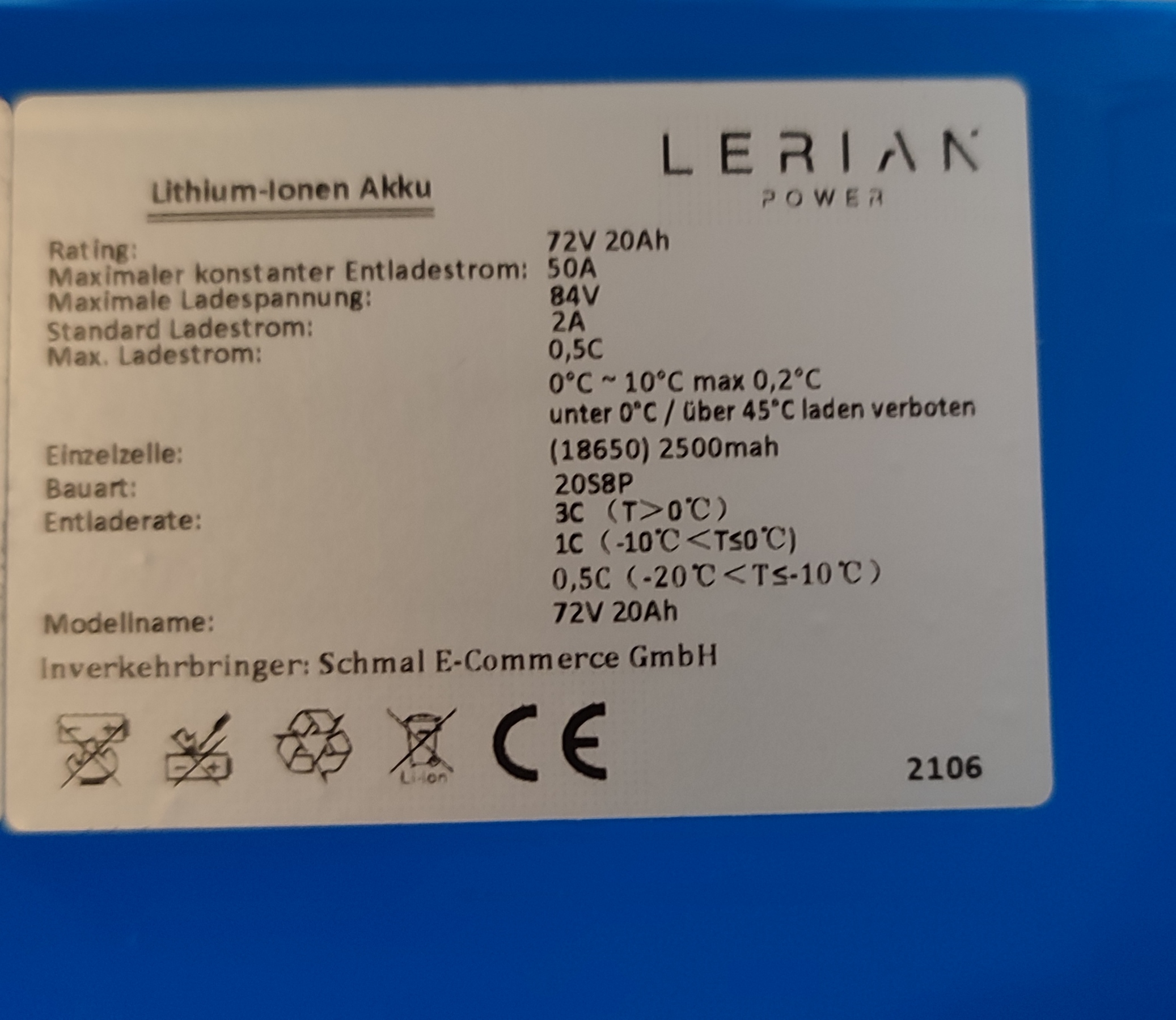

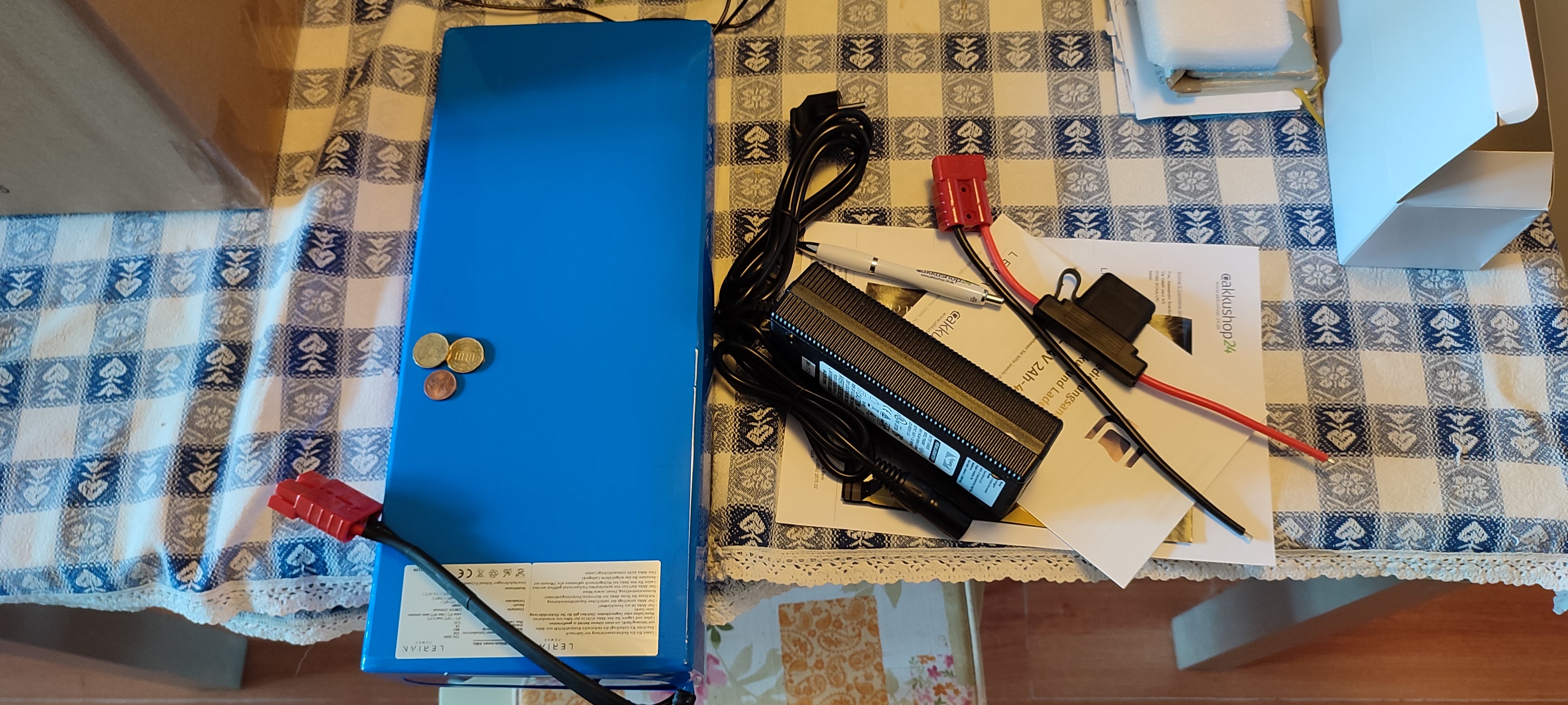

72V20Ah, bms da 50A.
Notare le monetine sopra per dedurne le dimensioni
523,09 KB
1196,03 KB
Aggiornamenti a quando l'avrò installata e avrò provato la bici!

Bella roba, è una 20S-8P per almeno 7300 grammi di sole celle!!!

Si mi pare che le celle usate non abbiano il top disponibile di densità energetica.
Ne avevano una con stesso wattaggio ma più piccola e leggera, ma erano altri 200€ in più, troppi soldi. Già i quasi 600 che ho sborsato sono abbastanza per me
I tuoi due pacchi insieme quanto pesano?

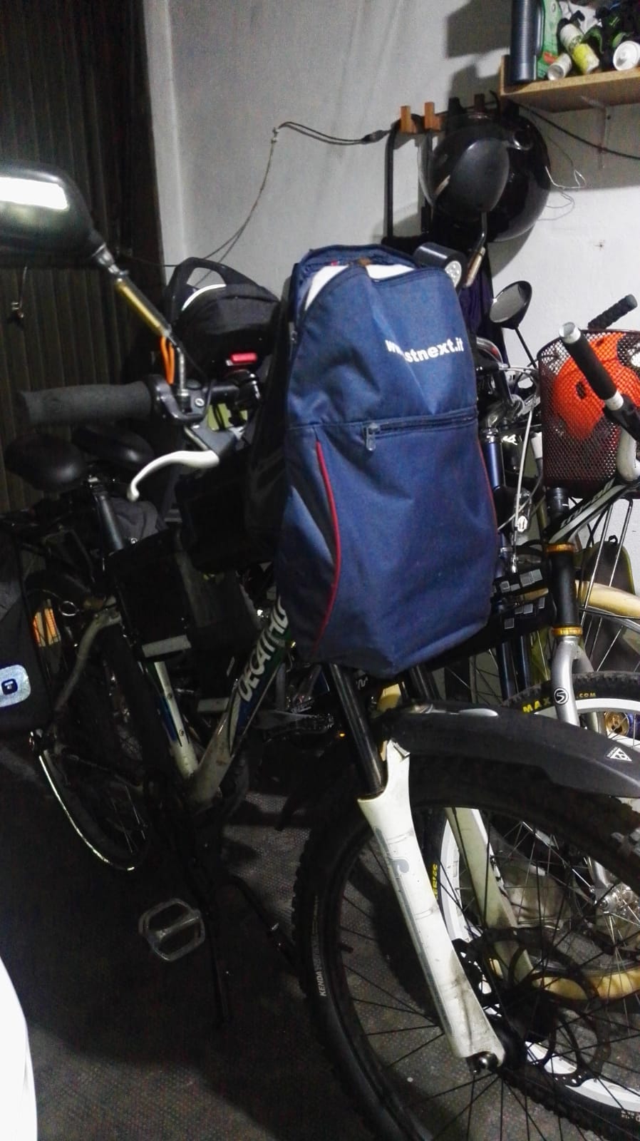

alexdgl
1017 Messaggi
Inserito il - 11/11/2021 : 14:07:35  Mostra Profilo Invia a alexdgl un Messaggio Privato  Rispondi Quotando
ho calcolato in maniera troppo approssimativa le misure del triangolo della bici.. non ho contato quanto si stringesse andando verso l'anteriore. risultato, la batteria non ci sta. Ora, metterla su un porta pacchi posteriore è improponibile perchè la bici diverrebbe inguidabile. O, sempre che ci stia, la appoggio al telaio legandola con nastro americano, o compro un porta pacchi anteriore e trovo il modo di fissarcela. Però ho paura che 8kg fissi sull'anteriore rischino di distruggermi col tempo e le buche il forcellino anteriore o la forcella e che mi parta via la ruota mentre vado.
Che possa sopportare 8kg spiacchicati direttamente sopra la forcella davanti?
Modificato da - alexdgl in data 11/11/2021 14:08:50
Inserito il - 11/11/2021 : 14:13:39  Mostra Profilo Invia a Barba 49 un Messaggio Privato  Rispondi Quotando
Se metti 8Kg di batteria all'anteriore della bici diventa inguidabile, prova prima con un peso identico e vedi cosa accade! Dietro ho avuto anche 10Kg di batteria (52V-20,3Ah fatta con 196 celle 18650 da 1450mAh) e riuscivo ad andare in giro abbastanza tranquillamente nonostante avessi già il motore nel mozzo posteriore: Ovviamente devi fissare la batteria su un portapacchi che sia ancorato al telaio e non al carro posteriore ammortizzato, altrimenti alla prima buca il peso della batteria ti distrugge la ruota, esistono portapacchi da agganciare al tubo sottosella.
14675 Messaggi
Inserito il - 11/11/2021 : 14:15:56  Mostra Profilo Invia a andrea 104KG un Messaggio Privato  Rispondi Quotando
8 kg più il portapacchi, in continuo sull'anteriore non li vedo bene.. ma attaccata sotto il tubo obliquo non ci sta? Hai un hub quindi puoi partire da molto in basso...
alexdgl
1017 Messaggi
Inserito il - 11/11/2021 : 14:47:55  Mostra Profilo Invia a alexdgl un Messaggio Privato  Rispondi Quotando
Vabè, ora trovo qualche borsa/qualcosa di morbido in cui avvolgerla, e poi la fisso per il verso piatto al tubo superiore del telaio con elastici e nastro americano!

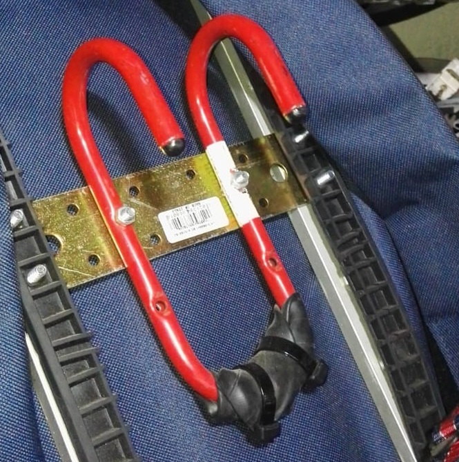

Inserito il - 11/11/2021 : 17:58:29  Mostra Profilo Invia a alexdgl un Messaggio Privato  Rispondi Quotando
ho acquistato un portapacchi con attacco a tubo sella e l'ho messa li. sto finendo di fare fissaggi e collegamenti vari.
sarà la prova dinamica poi a dire come va la bici con tutto quel peso dietro
Modificato da - alexdgl in data 11/11/2021 17:59:58

alexdgl
1017 Messaggi
Inserito il - 11/11/2021 : 18:26:15  Mostra Profilo Invia a alexdgl un Messaggio Privato  Rispondi Quotando
si è attaccato al tubo sella, viene dato fino a 10kg, stiamo al limite ma vediamo, intanto ho preso questo, perchè attaccarlo al telaio con il nastro era troppo instabile e orribile da vedere.
devo provarla per capire come si guida

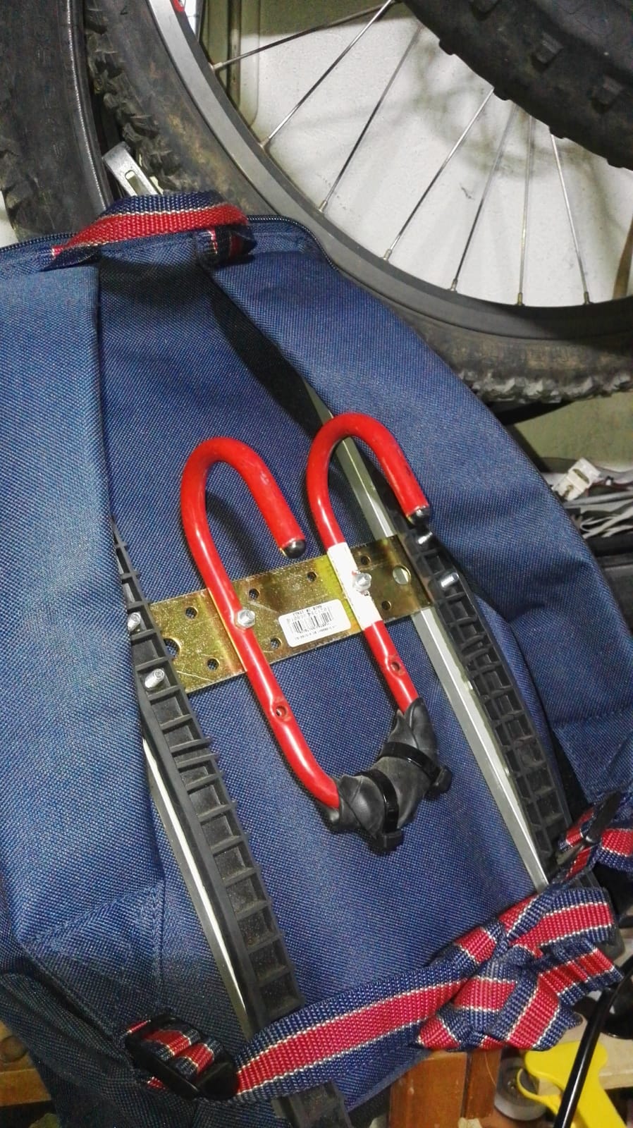

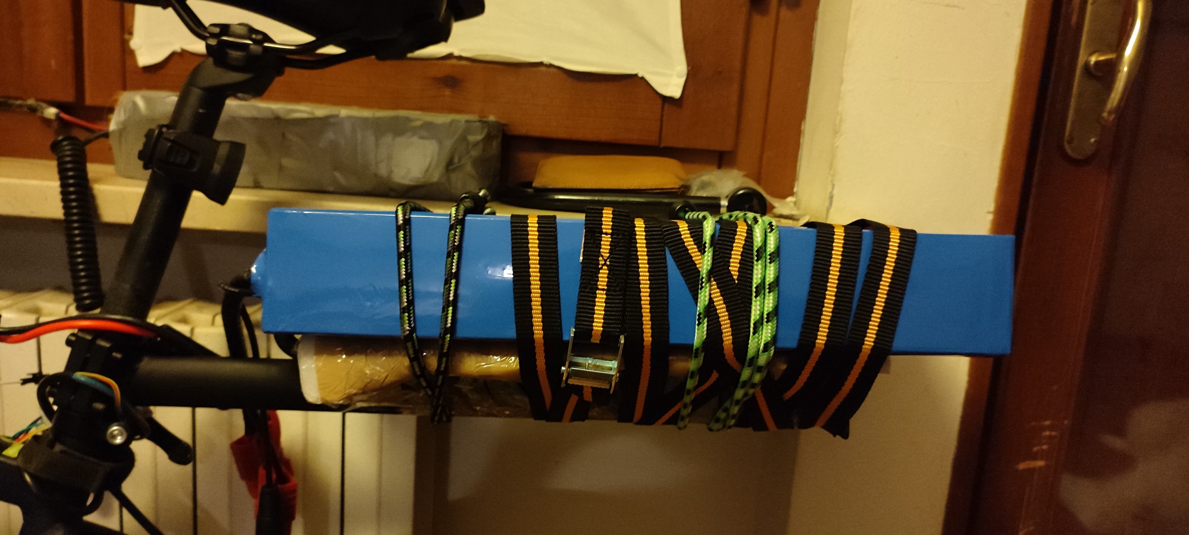

971,81 KB
L'ho sistemata così. Ora devo ancora avvolgerla col nastro americano, intanto l'ho solo legata.
Il dubbio è che il portapacchi ha portata di 10kg, ma 10kg calcolati per una bicicletta, che fa i 15-20km/h in media. a furia di prendere buche alla velocità a cui va la mia, ho dubbi..
comunque sono appena tornato da un minigiro intorno casa, e.... fantastica.. ahah!! goduria incredibile.
riguardo i pesi, è ancora guidabile. non avrà l'equilibrio ciclistico di una moto da corsa, ma mentre si va, per quanto avrò fatto meno di 1km, non si fa molto caso allo sbilanciamento.

Inserito il - 11/11/2021 : 20:26:07  Mostra Profilo Invia a claudio02 un Messaggio Privato  Rispondi Quotando
una piastra di alluminio fissata al posto della borraccia con una custodia in cordura nn ti piace?
la batteria li nella foto puoi tenerla per provare la bici, ma non in modo definitivo, nelle buche vede i sorci verdi sia la batteria che il portapacchi
14675 Messaggi
Inserito il - 11/11/2021 : 20:27:32  Mostra Profilo Invia a andrea 104KG un Messaggio Privato  Rispondi Quotando
Ma sotto il tubo obliquo non ci va proprio? sarebbe molto migliore come bilanciamento dei pesi.

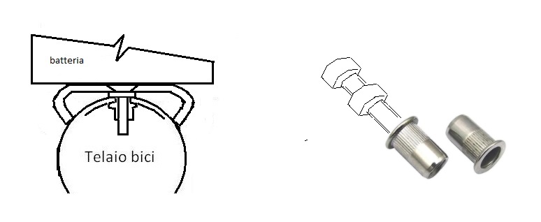

4144 Messaggi
Inserito il - 12/11/2021 : 10:59:12  Mostra Profilo Invia a giordano5847 un Messaggio Privato  Rispondi Quotando
Ho montato la batteria di Assone sul tubo obliquo sfruttando le due viti del portaborraccia e ho aggiunto altre tre viti con bullono M5 che si avvitano ad altrettanti rivetti.
Assone aveva la rivettatrice adatta e relativi rivetti. Per avere appoggio sicuro (fino a chè dura) ho riempito l'angolino slitta-tubo con colla a caldo. Mi è sembrato molto stabile e Assone è molto contento.
Peccato non aver foto. Batteria da 5kg circa
essegi
976 Messaggi
Inserito il - 12/11/2021 : 12:35:01  Mostra Profilo Invia a essegi un Messaggio Privato  Rispondi Quotando
hp9000 ha scritto:
Ciao,guarda che anni fa ricordo qualcuno che posto' il tubo sellino spezzato in due proprio da una simile soluzione.
Mi spiace rovinarti la festa, ma è una stronzata.
Se oramai sei su questa soluzione, controlla costantemente il tubo, e se si piega o incrina fermati subito.
...memoria da elefante
infatti ecco qua:
http://www.jobike.it/forum/topic.asp?TOPIC_ID=29248
Marcoermejo
832 Messaggi
Inserito il - 12/11/2021 : 13:17:48  Mostra Profilo Invia a Marcoermejo un Messaggio Privato  Rispondi Quotando
Dovrebbero essere "rivetti filettati"... ci vuole l'appostita rivettatrice ma si può fare senza problemi anche con un paio di attrezzi facilmente reperibili dal ferramenta (cerca on line e troverai tutti i riferimenti del caso).

Si ma come fa a starci la batteria solo coi rivetti? Ci vorrebbe una specie di contenitore in metallo da stringere al tubo e in cui riporre la batteria

14675 Messaggi
Inserito il - 12/11/2021 : 13:45:55  Mostra Profilo Invia a andrea 104KG un Messaggio Privato  Rispondi Quotando
Bè quello è ovvio, nessuna batteria sta su senza un contenitore, anche una borsa lo è... puoi anche fabbricarti una borsa, metti dentro la borsa una barra di alluminio rivettata nel telaio in modo che la borsa sia connessa solidamente al telaio e poi ci infili la batteria... Il problema è che devi costruirti la borsa in qualchè modo...
Magari cè la fai, ma se posso darti un consiglio per esperienza, con tale peso e ingombro io prenderei un bel classico portapacchi, una bella doppia borsa dechatlon rear, fisserei bene le borse sul fianco basso al portapacchi con una soluzione custom, magari due sbarrete di metallo in modo che non sballottino e poi all'interno della sacca dove metti la batteria due belle striscie di velcro o altra soluzione in velcro per bloccare la batteria.
Non è bellissimo perchè hai tutto il peso dietro,te il motore è la batta, pero' hai poche altre scelte.
Io ad esempio la uso anche messa avanti e la trovo comodissima,la bici è piu' bilanciata in generale anche se non posso piegare in velocità o nei cambi direzione ad alta velocità puo' essere fastidioso.... pero non sono 8 kili massimo 4/5, anche perche la tua lunghezza batteria sarebbe un problema.

hp9000
466 Messaggi
Inserito il - 12/11/2021 : 14:03:24  Mostra Profilo Invia a hp9000 un Messaggio Privato  Rispondi Quotando
Caspita!!! manco il tempo di scriverlo che già ti avevano detto tutto.
Il telaio non devi bucarlo assolutamente, usa fascette i reggi tubi.

hp9000
466 Messaggi
Inserito il - 12/11/2021 : 14:09:37  Mostra Profilo Invia a hp9000 un Messaggio Privato  Rispondi Quotando
ma se la mette nel porta borraccia, poi riesce a pedalare?

Ciao hp9000 Puoi specificare bene dove lo hai comperato e come si chiama il gancio rosso che hai usato ?

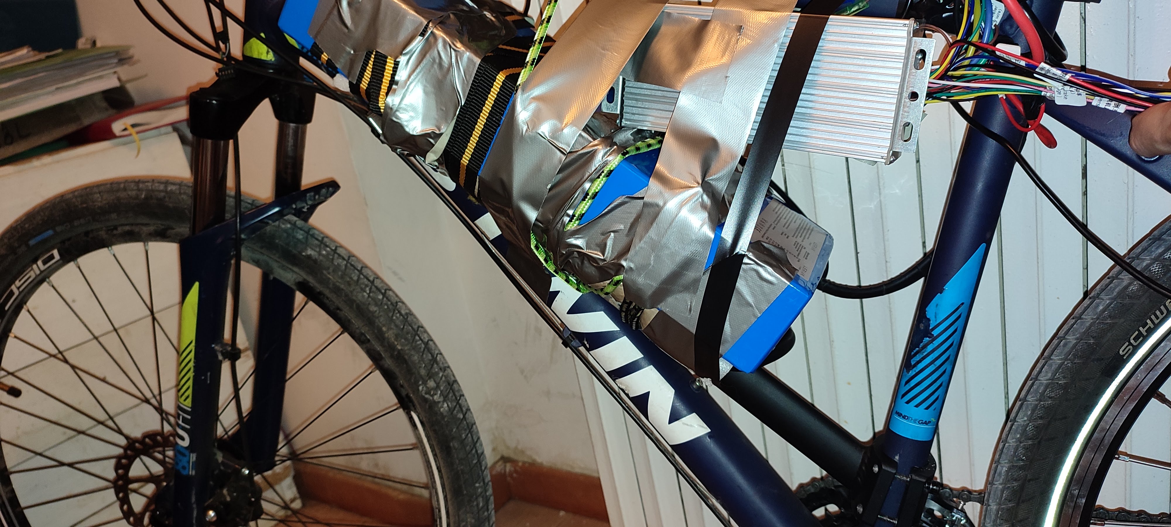

alexdgl
1017 Messaggi
Inserito il - 12/11/2021 : 17:23:37  Mostra Profilo Invia a alexdgl un Messaggio Privato  Rispondi Quotando
Ho pensato di provare a mettere il porta pacchi in mezzo al triangolo attaccandolo al telaio invece che al tubo sella. Per poco poco non ci stava, che peccato. Però, seppure non ci entra bene, in qualche modo ce l'ho fatto stare, solo che come potete vedere dalle foto la batteria non è simmetricamente disposta. Oltre che esser tenuta dal braccio che ho stretto al tubo del telaio, in parte appoggia anche il portapacchi con la batteria sulla sbarra diagonale del telaio. Ci potrebbe anche stare così secondo me, se ci si dimenticasse che è orribile. (è comunque ancora a una fase di lavori in corso, sia a livello di ulteriore fissaggio della batteria al telaio perchè non rischi di cadere fuori, sia a livello estetico che al momento è orribile
993,87 KB
697,14 KB
comunque l'ideale chiaramente è toglierla dal portapacchi e fabbricarsi un contenitore da mettere al posto della borraccia e metterla li, devo cercare di capire dove e come procurarmi il metallo e farlo
Modificato da - alexdgl in data 12/11/2021 17:28:21
alexdgl
1017 Messaggi
Inserito il - 12/11/2021 : 17:30:01  Mostra Profilo Invia a alexdgl un Messaggio Privato  Rispondi Quotando
p.s. come ho detto lo scotch messo un po' a cacchio per tenere le cose è perchè ancora sono a una fase sperimentazione

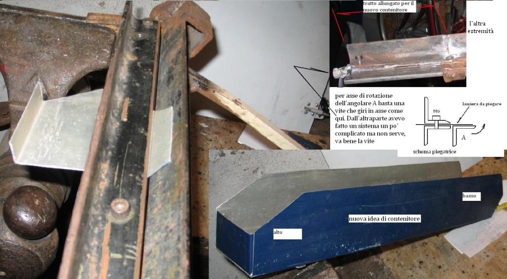

Inserito il - 12/11/2021 : 18:42:35  Mostra Profilo Invia a claudio02 un Messaggio Privato  Rispondi Quotando
1157,04 KB
alexdgl
1017 Messaggi
Inserito il - 12/11/2021 : 19:43:04  Mostra Profilo Invia a alexdgl un Messaggio Privato  Rispondi Quotando
ahah veneto claudio? comunque com'è ora è inguardabile non c'è dubbio, ma sto provando soluzione su soluzione! estetica a parte la batteria è fissa e la distribuzione dei pesi molto migliore di quando era attaccata alla sella. però per quanto possa sistemare il caos di fili centralina e nastri vari aver la batteria che esce più da una parte è brutto, è una soluzione temporanea.
Inserito il - 12/11/2021 : 21:48:32  Mostra Profilo Invia a claudio02 un Messaggio Privato  Rispondi Quotando
si, comunque ti dirò la verità che piuttosto che pedalarmi una btwin senza batteria userei la tua senza problemi.
il fatto è che hai comprato una batteria bella grossa e non su misura, non sarà possibile adattarla ed avere anche una linea filante, è il problema dei kittari, ma va bene così, poca estetica ma tanta sostanza.
E' un gancio comprato in brico, credo per appendere le bici a muro.
Ad ogni modo il concetto è che che se lo fai custom lo attacchi a manubrio bici e lo scangi in un secondo.
hp9000
466 Messaggi
Inserito il - 13/11/2021 : 10:34:40  Mostra Profilo Invia a hp9000 un Messaggio Privato  Rispondi Quotando
Una batteria dovrebbe essere sempre facilmente sgangiata dal mezzo, sia per ricarica(sicurezza) che per parcheggio(te la fregano).
Non lascerei mai batta in carica su mezzo incustodito.
l'esperienza che hai avuto con portapacchi su tubo è la piu' instabile che potessi provare,molto piu stabile è la soluzine che adotto' il tizio che ti ho precedentemente menzionato http://www.jobike.it/forum/topic.asp?TOPIC_ID=29248
Se metti un portapacchi,lo irrigidisci con sbarre ben posizionate e lo abbassi a filo ruota, il piu in basso possibile, vedrai che viaggi bene.
Certo se riesci a metterlo nel triangolo sarebbe il massimo, ma poi riesci a pedalare bene? riesci a estrarre la batta?e quanto ti costa?? non in soldi ma in tempo.

Il portapacchi in posizione sottosella, se non fai una staffa che triangola col telaio, con quello peso ti dura da Natale a Santo Stefano.
Ti mando due interpretazioni, tieni conto che non so gli ingombri e, quindi, gli impacci x la pedalata.

alexdgl
1017 Messaggi
Inserito il - 13/11/2021 : 14:15:16  Mostra Profilo Invia a alexdgl un Messaggio Privato  Rispondi Quotando
ho fatto il primo giretto. partito con 84V, stimo di aver fatto sui 32km, e ora sta a 72V.
durante il tragitto peraltro si sono mollati i bulloni tieni ruota, è evidente che con questa coppia e potenza andavano tirati bene... ora li ho tirati quasi "a morte".
Sarà certo che il Wattaggio è ampio, comunque in salita si comporta molto bene, anche in salite al 15% va su benone il 9C 7X9
Modificato da - alexdgl in data 13/11/2021 14:16:43
