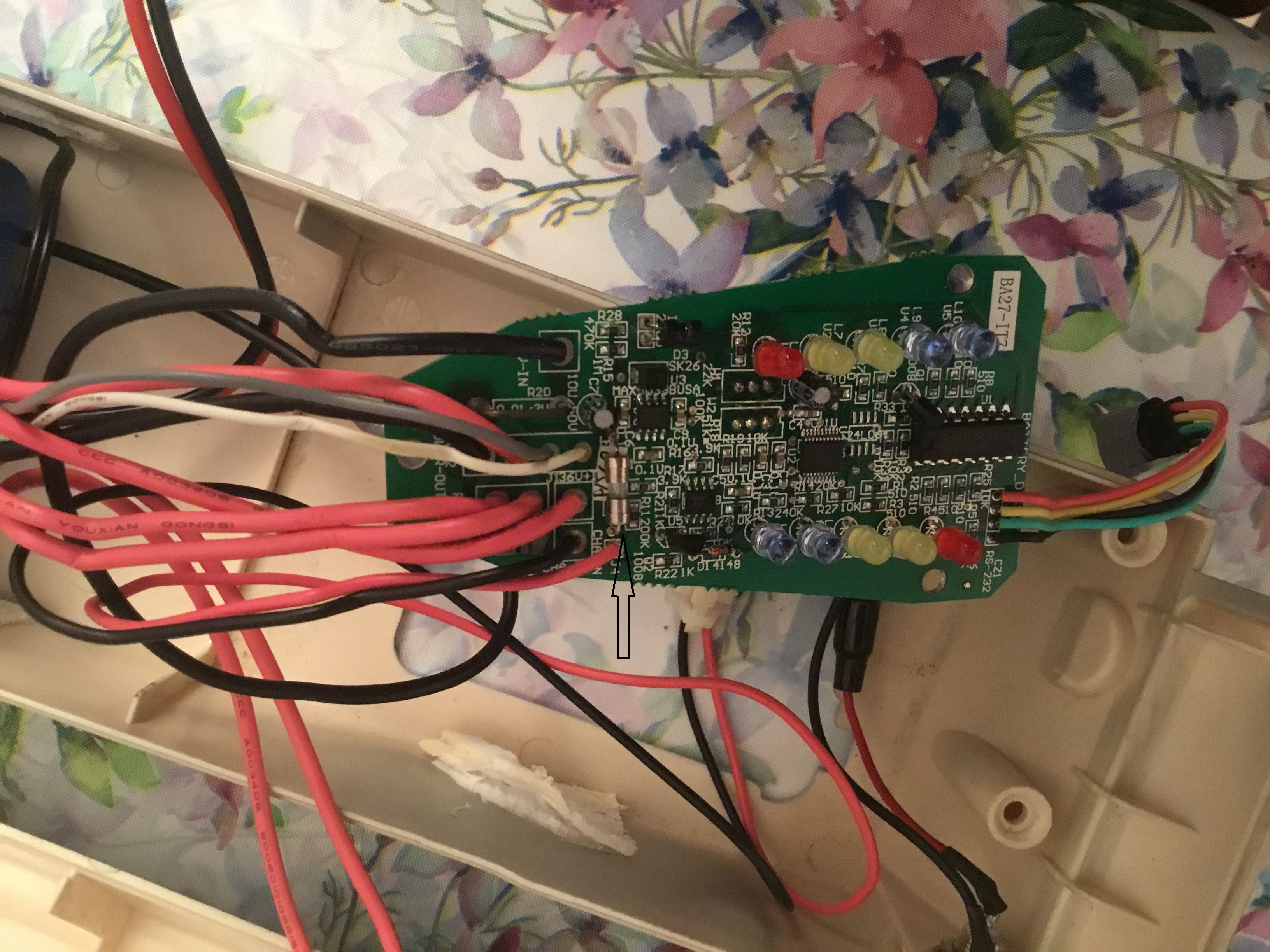

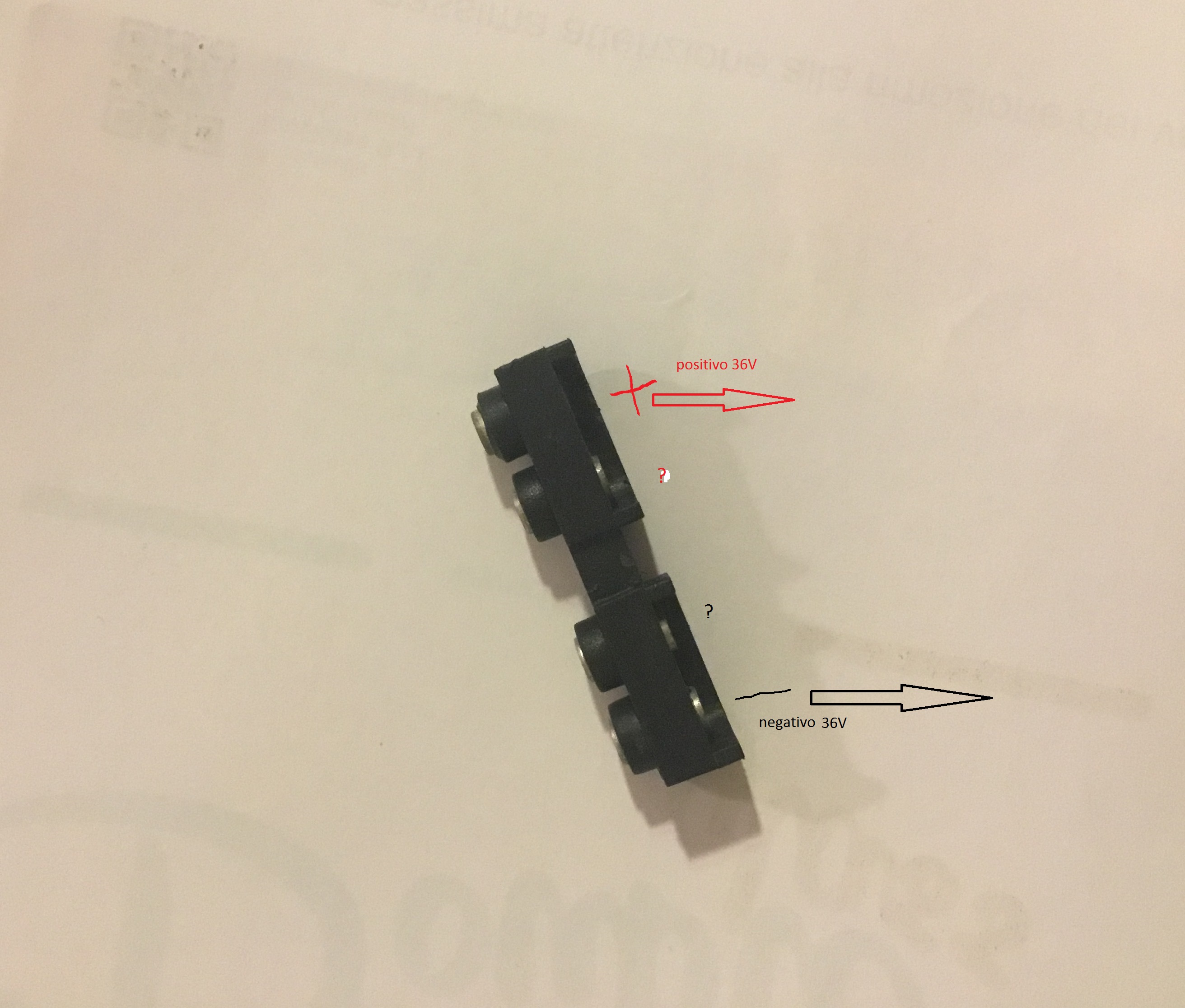

Ho preso una Frisbee su subito.it con la solita formula visto e piaciuto, con l'idea di usare un po' di più la batteria che spesso resta inutilizzata. La bici, del 2009, sembra ad occhio in ottime condizioni. Era con batterie al piombo ed ho sfruttato il case per metterci la mia batteria al litio. Però la Frisbee aveva sul case il display dei Volt e degli Ampère, che immagino condizionasse la centralina in caso di valori insufficienti. I 4 contatti che si inseriscono sul telaio portano i 36 V con i due più esterni, mentre gli altri due penso che debbano dare il consenso alla centralina. Allego un paio di foto.
Nella prima si vede un connettore con 4 fili che corrisponde al display e che io ho trovato nastrato e senza il corrispettivo in cui inserirlo. Forse non serve essendoci comunque i led sopra il case.
Nella seconda ho notato che il circuito integrato dei led (che ovviamente non mi si accendono) ha un fusibile (così mi sembra) che però non dà continuità. Pensate che possa essere questo il problema, tenendo presente che nel case c'era anche il portafusibili sul cavo positivo di potenza, ma il fusibile mancava. Questo l'ho provvisoriamente bypassato ed infatti il 36 V arriva alla bici. Mi sono guardato i Pix test di allora e trovo acceso sul manubrio il led rosso (empty cioè batteria scarica). Poi se pedalo mi si accende l'altro led (giallo o verde secondo il selettore scelto)e mi si spegne se tocco i freni. Quindi parrebbe che il pas strano della Frisbee ed i sensori freni funzionino. Ovviamente rimane l'incognita centralina e motore, ma prima devo essere sicuro che dalla batteria arrivi il consenso.

Mancavano le foto.
L'altra.
81,6 KB

Magari ci riesco!
L'altra. Forse ho capito. Adesso non serve più ridimensionarle.
1479,39 KB
Il connettore nastrato con i fili rosso, giallo, verde e nero è poco visibile a sinistra sotto il lucchetto.

Aggiornamento.
Ho verificato che i cavi di potenza del 36V , dopo essere passati per il blocchetto con le chiavi e per il fusibile da 15A, che ho ripristinato, arrivano correttamente alla bici tramite i contatti in foto. Il 36V c'è sui contatti che si vedono in foto anche dal lato bici.
861 KB
Restano i 2 contatti centrali che ho segnato con un punto di domanda.
Dopo aver ripristinato sul circuito integrato del voltmetro/amperometro il fusibile che era interrotto non noto nessun cambiamento, ed infatti non si accende nessun led. Sui 2 contatti che indico con il punto di domanda non rilevo nessuna tensione.
Io sarei tentato di ponticellare questi due ? considerandoli alla stregua del blocchetto chiavi, cioè come un interruttore che toglie un consenso alla centralina. Però prima di provare aspetto il parere di Pix o Barba.

Inserito il - 04/11/2021 : 10:16:22  Mostra Profilo  Visita l'Homepage di blindo7 Invia a blindo7 un Messaggio Privato  Rispondi Quotando
la schedina che hai nella batteria, fa da voltmetro e da amperometro, tutto a led, se è guasta va ponticellata, però meglio cercare bene in rete, son anni che non ci metto mano
Inserito il - 04/11/2021 : 10:19:35  Mostra Profilo  Visita l'Homepage di blindo7 Invia a blindo7 un Messaggio Privato  Rispondi Quotando
http://www.jobike.it/forum/topic.asp?TOPIC_ID=74211
quà il mitico Pix svela l'arcano!

Inserito il - 04/11/2021 : 12:01:54  Mostra Profilo Invia a proprimi un Messaggio Privato  Rispondi Quotando
Perfetto! Vado con la foto chiarissima che aveva messo il mitico Pix e poi vi informo sul resto della bici.

Ho ponticellato secondo le istruzioni di Pix. Dopo avere inserito la chiave di accensione il led rosso (empty) sul manubrio ha continuato con luce tremolante (fa la diagnosi?).Quando si e spento ho provato a far girare i pedali sul cavalletto ed il motore e partito. Poi sono salito e per qualche metro ha funzionato, con buon spunto. Mi sembra che la questione si giochi tutta sul fatto che la centralina accetti e riconosca la batteria. In pratica deve spegnersi il led rosso per essere sicuri che vada. Adesso ho messo in carica la batteria per scrupolo, ma comunque era a 38,8 V.
proprimi
proprimi
186 Messaggi
Inserito il - 04/11/2021 : 17:41:45  Mostra Profilo Invia a proprimi un Messaggio Privato  Rispondi Quotando
Provata adesso con la batteria carica e va bene. Confermo la prima impressione; allo spunto della prima pedalata spinge con grinta!
Grazie agli amici di Jobike! Senza non ci sarei riuscito.
