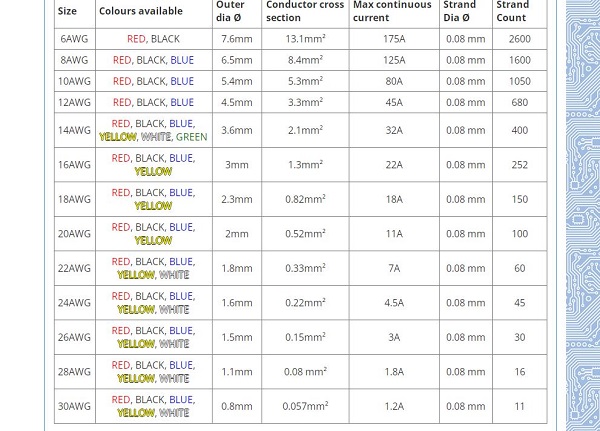

Inserito il - 17/11/2021 : 12:37:34  Mostra Profilo  Visita l'Homepage di blindo7 Invia a blindo7 un Messaggio Privato  Rispondi Quotando
parlare solo di diametro è riduttivo,
la portata dipende da quanti fili ci sono nella treccia e nel materiale,
ad esempio un filo intero rigido, tiene molto meno di una treccia dello stesso diametro,
discorso similare per gli interruttori, un 250V 10A AC va in crisi con 36V 15A DC,
perché la corrente alternata genera molto meno calore,
quindi le tabelle per dimensionare l'impianto casalingo a mio parere non sono idonee,
usate cavi da modellismo AWG in silicone, con la treccia capillare con molti più fili di uno di rame,
a parità di diametro, basta spellarlo per vedere che sono come capelli,
certo costano di più, ma quanto ne potrà mai servire per una bici?
già un 16AWG tiene un 750W senza scaldare, e sembra un cavo da 0.75 di rame che si squaglierebbe,
meglio sempre abbondare ed evitare punti di rottura,
giunzioni,interruttori,fusibili,wattmetri,spinotti non necessari,
ogni elemento che può generare perdita,riscaldamento,rottura,incendio,
ovviamente usare spinotti da modellismo XT60 XT90,
102,83 KB
I calcolatori online già fanno le distizioni che menzioni e sono risapute.
Il cavo che menzioni andro' a verificarlo per tenuta e tipologia, pero' la domanda principe rimane.
Lo hai testato per verificare questa problematica? che delta ti mostra?
Che tensioni e che correnti usi solitamente?
Hai notato un cambiamento riducendo o allungando i cavi?
Inserito il - 17/11/2021 : 13:05:53  Mostra Profilo  Visita l'Homepage di blindo7 Invia a blindo7 un Messaggio Privato  Rispondi Quotando
buono a sapersi per i calcolatori
come misure non posso aiutarti, uso bici legali o poco più,
mi interessa che siano leggere e pedalabili da spente,
mi capitano batterie e motori grandi, ma le usano gli amici
