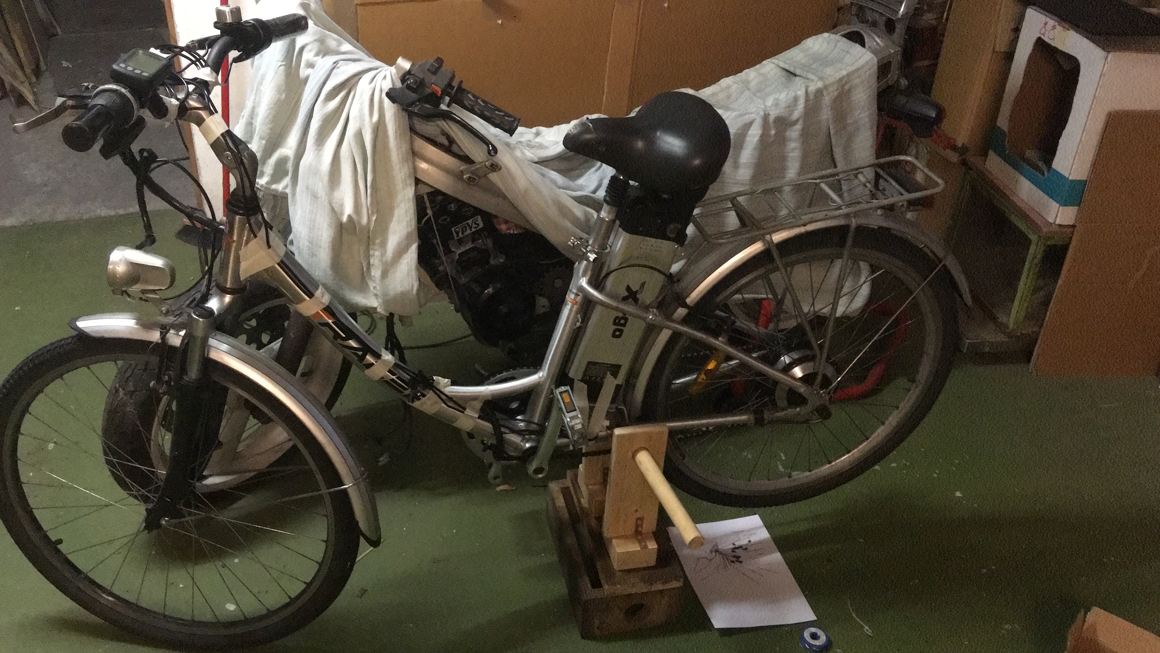

Buongiorno a tutti,
mi diletto del fare "l'aggiusta-tutto" e mi sono preso l'incarico (quante mai) di aggiustare una vecchia bici elettrica cinese da 250W che il proprietario aveva invano tentato di aggiustare. Questa è la bici in questione:
1820,11 KB
Pare che la centralina precedente aveva gli stadi finali bruciati e il proprietario aveva acquistato un nuova centralina. La centralina che aveva acquistato assomiglia alla originale (si assomigliano tutte), ma non ha il connettore per il display, per le luci; ha altri cavi che non si sa a cosa servano. Ho speso diverse ore per cercare di fare andare sia la vecchia che la nuova centralina invano.
Dato che sensore PAS, comando dell'accelleratore e sopratutto Display raramente sono compatibili fra loro (già il numero di cavi del Display è diverso), ho consigliato il proprietario di acquistare un kit completo di tutto meno il motore (che è Brushless con le sue 3 fasi e i 3 cavetti del controllo di Hall). La sua scelta è caduta su questo:https://www.aliexpress.com/item/32921400921.html?spm=a2g0o.cart.0.0.7d2d3c00KYYHMc&mp=1
Ho sostituito i vecchi elementi con quelli nuovi, collegato tutto, il motore girava al contrario; chiesto lumi al fornitore, litigato co quest'ultimo perché non mi dava spiegazioni perché non credeva che l'avesse acquistato il mio amico; trovato come fare su YouTube; finalmente tutto sembrava andare bene.
Venne il momento della prova su strada. Di per se funziona a parte il fatto che quando si accellera "forte" il sistema va a singhiozzo: Sembra toglie l'alimentazione al motore quando spinge troppo. Se si accellera lentamente, in pianura, va bene e si raggiungono belle velocità. Idem con la pedalata assistita: in salita il motore "si spegne". Sul display potevo vedere la tensione della batteria e mi sembrava che non cadesse troppo in basso; mi pare sui 35V)
Leggendo le istruzioni (che finalmente la cinesina antipatica mi ha inviato dopo che il mio amico diede il feedback negativo) ho notato che si possono settare dei livelli di "low-tension" più bassi. Il giorno dopo, provai a settare dei valori più bassi, ma purtroppo, il Display ha cominciato a non indicare più nulla per poi spegnersi definitivamente e la bici è ferma. Questo è il Display:

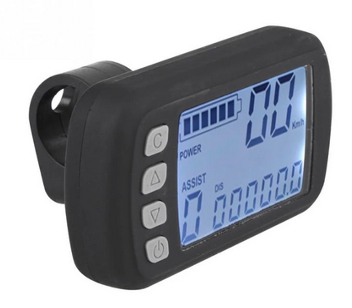

Il fornitore del kit non fornisce solo il display
Ho trovato su Alibaba il fornitore del Display (forse è il produttore); costa 25$+30$ di spedizione, costa più del kit completo
Ora ho un sacco di domande:
- Qualcuno fra voi conosce questo display?
- Qualcuno fra voi sa se questo Display è compatibile con altri?
- Cosa mi consigliate di fare?
* ri-acquistare il kit a prezzo pieno?
* comprare solo la centralina compatibile con il primo display (ammesso e concesso di trovarne una veramente compatibile)
Grazie per il vostro aiuto

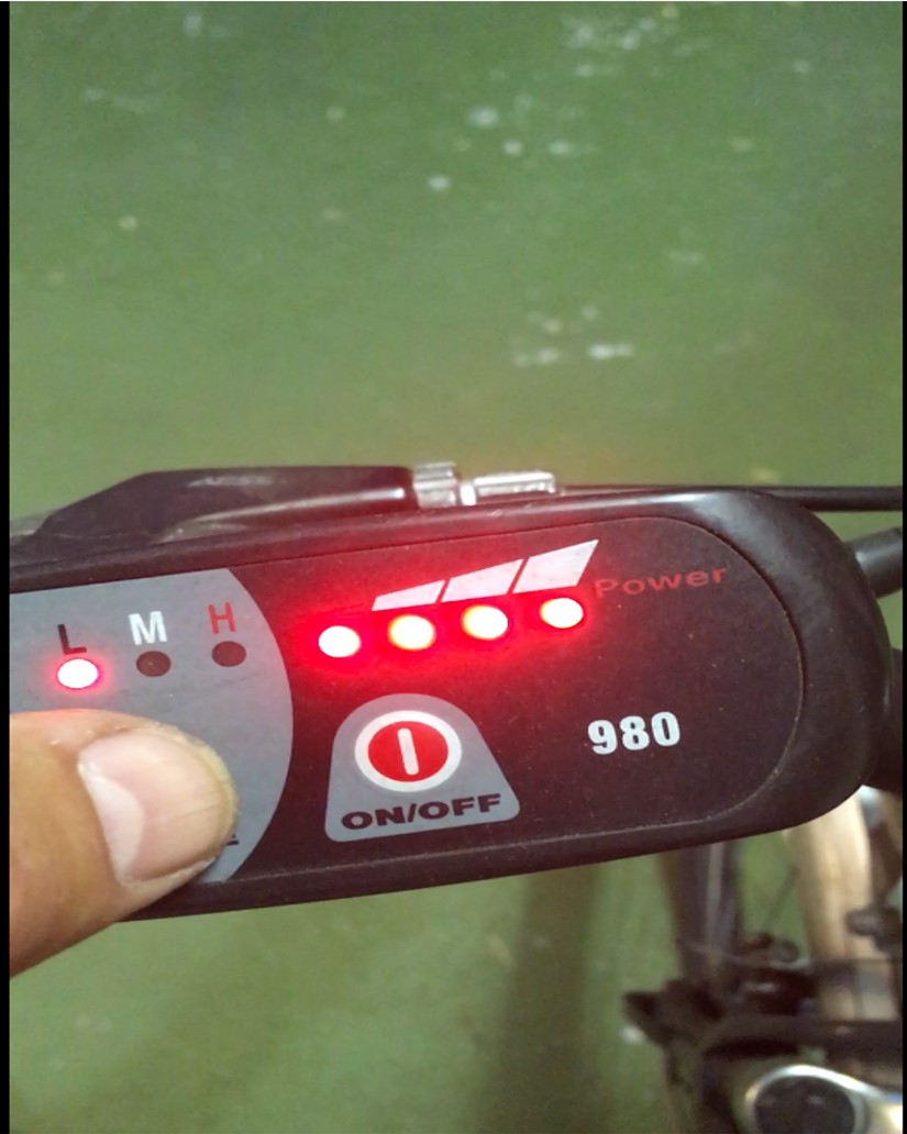

Questa è l'immagine del Display originale della ebike.
114,78 KB
Qualcuno conosce un controller compatibile ?
Grazie mille

luc_maz48 ha scritto:
Ciao @Boris, che bel cavalletto che usi!
Anche questo, come molte cose a casa mia, è autocostruito (in 10 minuti). Poi l'avevo accorciato per provare se girando i pedali (test del PAS) il motore spingeva...
2>4
Allora sei di buon ingegno!!!
