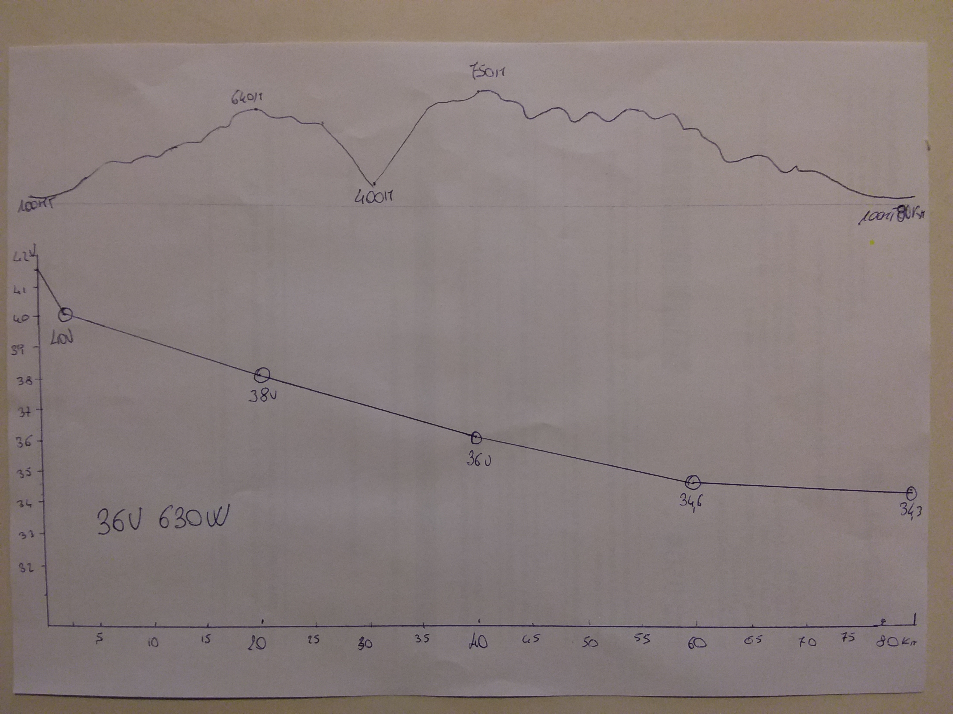

Visto in materia sono ignorante( FINO a poco tempo fa non sapevo nemmeno cosa è un bms)
Ho una batteria hailong 36v 630w in teoria celle Samsung ( ma non ho mai verificato) ha 15 mesi con 14,700km più o meno 280ricariche
Non ho notato grandi differenze da quando era nuova,
Le misure dei volt sono fatte a display e ho un tsdz2
Ma corrispondono esattamente da le misure con il tester
Oggi ho fatto una prova e ho rìportato i dati su un grafico molto artigianale, é possibile che dopo 2km la tensione passa da 41,6 volt a 40v poi scende in modo proporzionale, dal 60 km a casa praticamente le salite sono finite ed è quasi tuta discesa immagino per questo la tensione è praticamente uguale all' arrivo
Non ho mai superato i 200w sia in salita che in pianura varia da 150w a 180w la media dopo 80km avevo 34,3 volt e il cut off è a 32v
Provato una decina di giorni fa
Questa estate ho toccato i 100km con un assistenza leggermente superiore, per farla breve secondo voi la caduta di tensione da 41,6v a 40v in poco più di 2km per di più in pianura è normale è c'è un problema? da nuova non ci ho mai fatto caso ma come già detto non noto differenze, grazie

Se sono 2 km di pianura in assenza di vento, bassa assistenza e peso ciclista e bipa intorno ai 90 kg secondo me 1,6 v sono tantini.

La curva di scarica delle Li-ion è fatta proprio come hai disegnato la tua, all'inizio per passare da 42V a 40V bastano pochi chilometri, poi si stabilizza fino a quando crolla a cica 3,2V...
grazie mille dott barba
