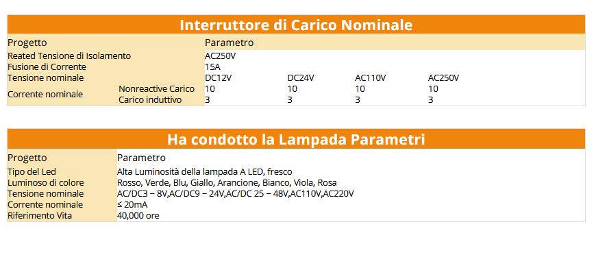

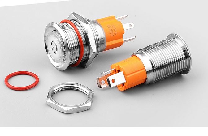

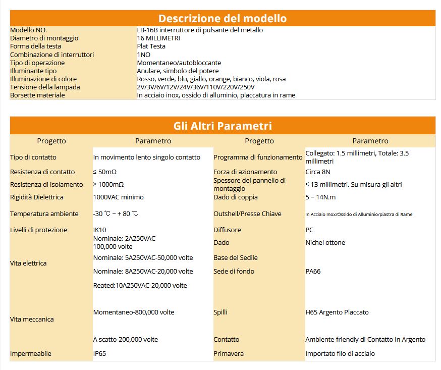

Ciao a tutti,
ho necessita di avere un pulsante di on-off a portata di mano e lo vorrei un po' fashion
ho visto online questo, ma non so' se è adatto alle correnti in gioco su un motore e-bike
cosa dite?

Ma dove lo vuoi montare? In serie alla batteria, in serie a qualche altro cavo di servizio??? Per fermare il motore di una bici basta interrompere i 5VDC che escono dalla centralina e vanno al pas e all'acceleratore e le correnti in gioco sono veramente trascurabili, mentre se vuoi interrompere il cavo della batteria occorre un interruttore da almeno 20A e quindi quello della foto NON va bene!!! ...

Allora devi cercare un pulsante molto più robusto, il motore Oli eroga sotto sforzo almeno 700W, quindi nei cavi tra batteria e motore scorrono circa 20A, perciò regolati di conseguenza!!!
Il pulsante delle tue foto regge 15A massimi e lavora solo con 10A continui, troppo pochi!!!
