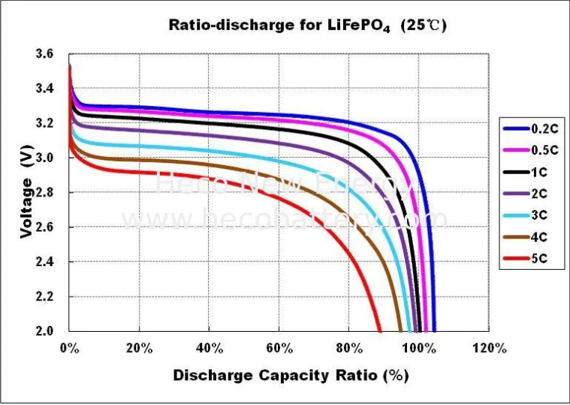

Messaggio di alexdgl
Domandina di fisica. ho una batteria da esempio 72V20ah.
faccio un giro, alla partenza il voltaggio è 84V, quando torno è 72V.
Come posso calcolare i Wh utilizzati per il giro fatto?
194,01 KB
Come puoi vedere dal grafo, nonostante la capacità ah della batteria arrivi al 70/80% in alcuni casi, la differenza di potenziale risulta costante percio' la sola differenza di potenziale non è sufficiente a stabile quanto consumato.
Ad esempio lifepo4, una volta che la stressi sotto carico, tende a tornare a 3.17 / 3.20 sia che abbia consumato il 20% che il 100% della cpacità.
Percio' come fai a stabilire i watts ora??
Nel caso di litio avrai la tendenza a tornare sempre a 3.6V, infatti 3.6X20 = 72V.
