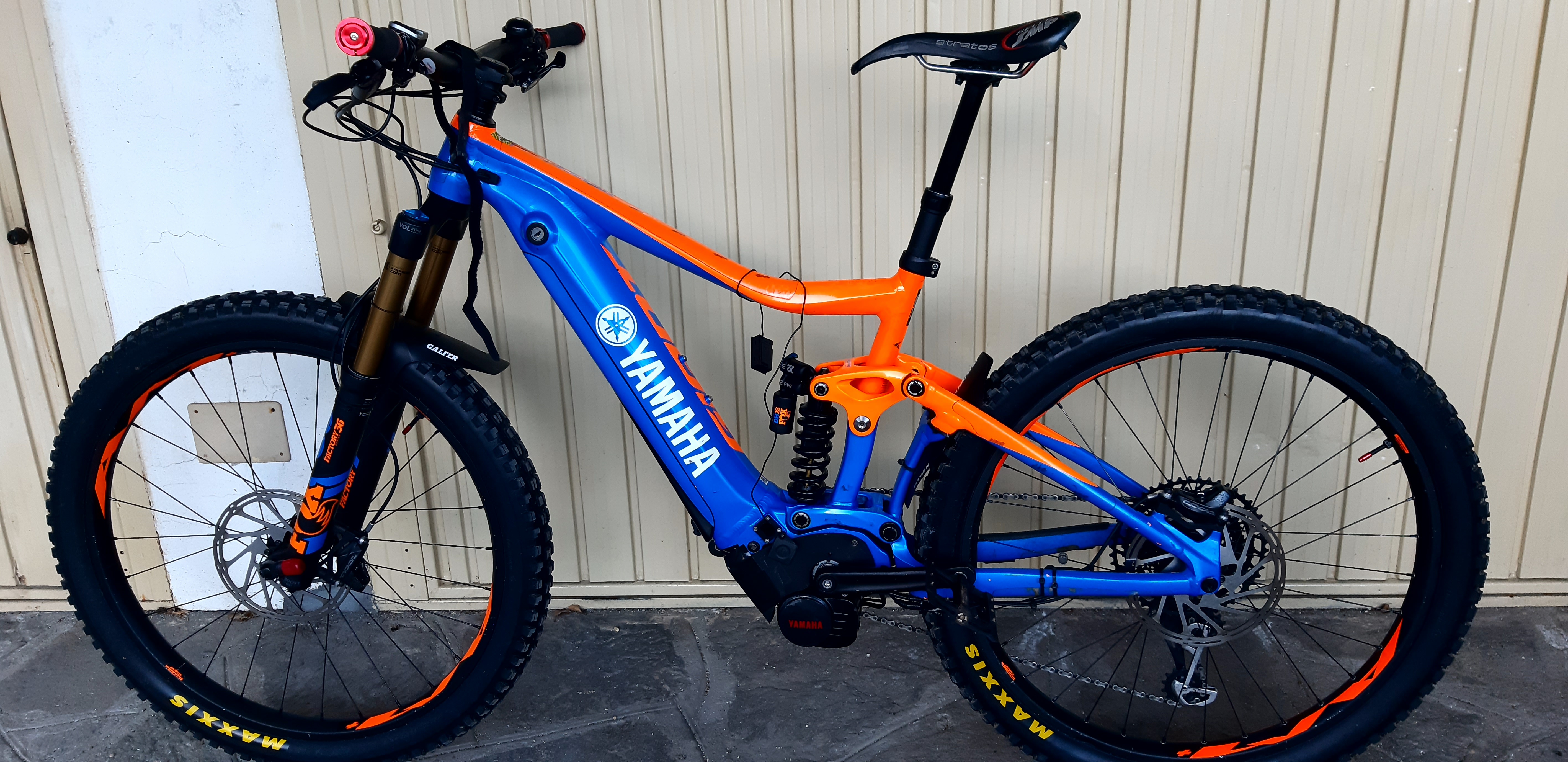

INOX54 Inserito il - 09/07/2023 : 21:11:39
non riesco ad aprire una nuova discussione quindi posto qui il mio annuncio di vendita:
Occasione per i colleghi kittatori del Forum , vendo in blocco (tutte e due o niente ) Specy Allez ultegra e Scott Comp ( di quest'ultima di originale e' rimasto il telaio ,manubrio e stem , sella e reggisella s.marco ) . prezzo 250 euri non trattabili .
non spedisco ,tra 10 giorni se non vendute le metto su subito.it ,consegna a mano .
abito vicino a Giaveno (to)
4198,46 KB
4158,65 KB

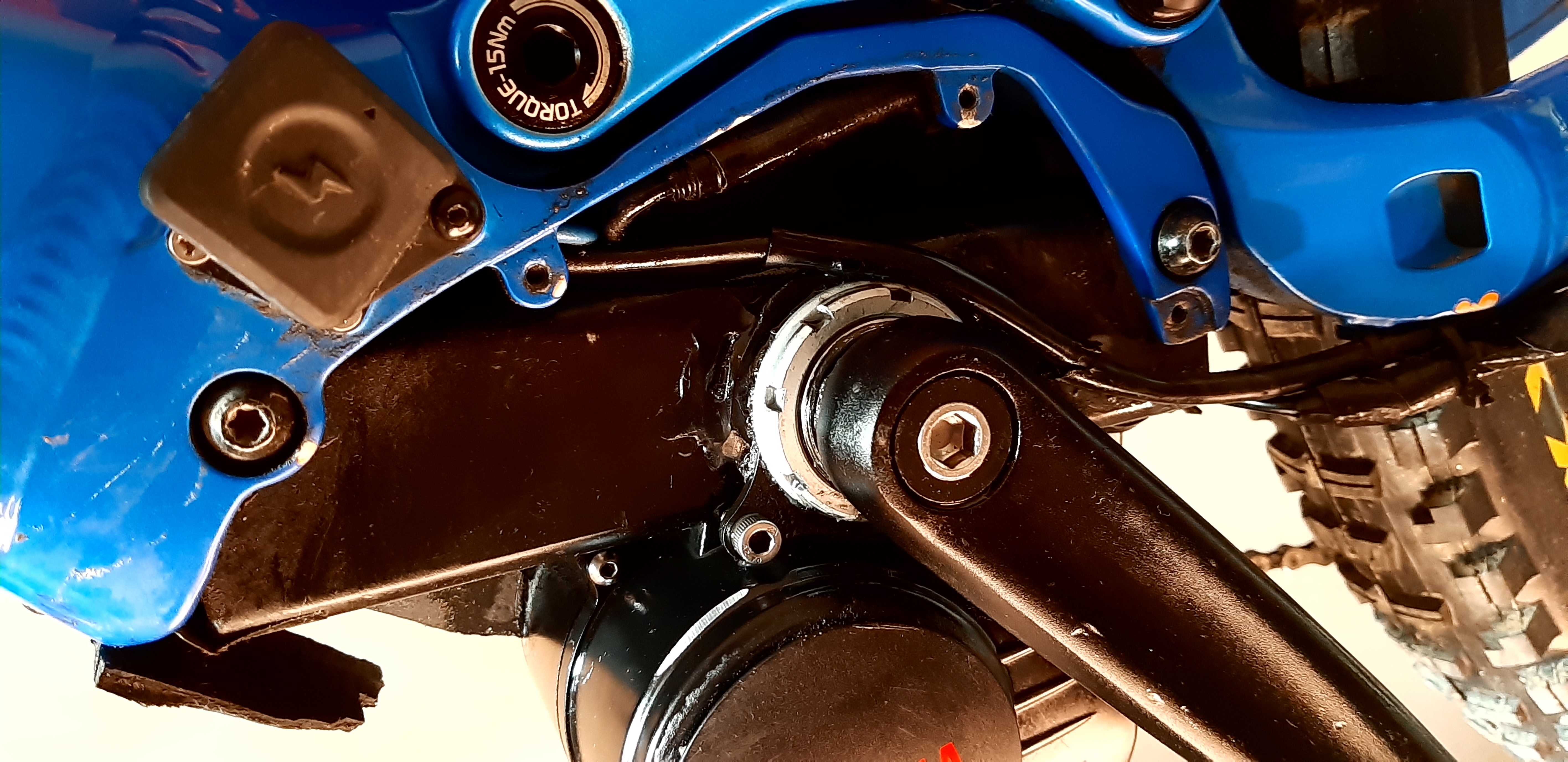

INOX54 Inserito il - 20/04/2023 : 11:24:55
Modificando gli attacci il motore non si sposta più a sx? bastererebbe poco per rendere la linea catena ottimale, è un lavorone ma defintivo.. se però il motore tocca sul telaio..
infatti attualmente il carter motore e' a 1mm scarso dal telaio. ,per spostarmi verso sx dovrei avanzare il mov. centrale .da valutare quanto in funzione della piega del piano inclinato del carter. a occhio direi un 15mm per uno spostamento a sx di 5mm . non sarebbe stravolgente , il materiale ce l'ho (tubo quadro sp. 5mm ) manca un po' la voglia e in questo periodo anche il tempo. piu' avanti forse mi ci metto .

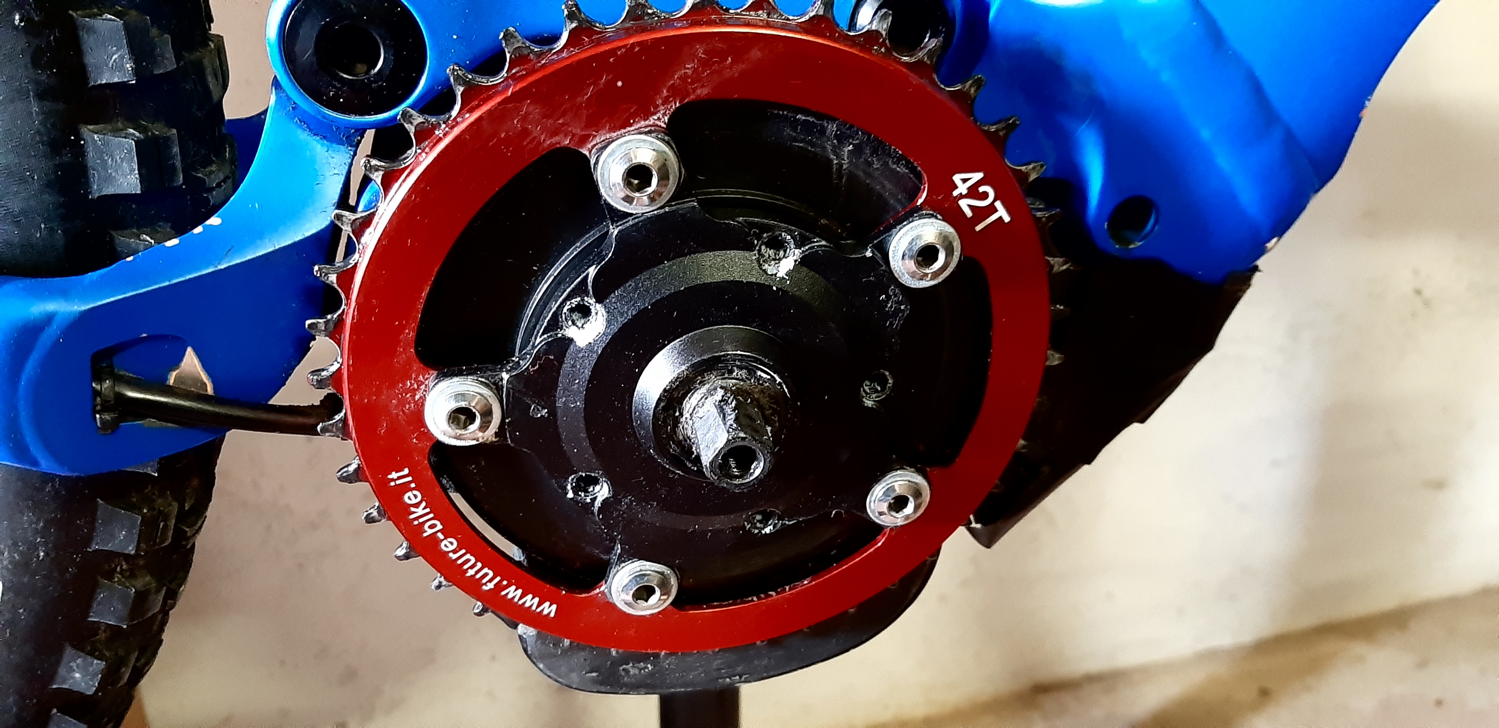

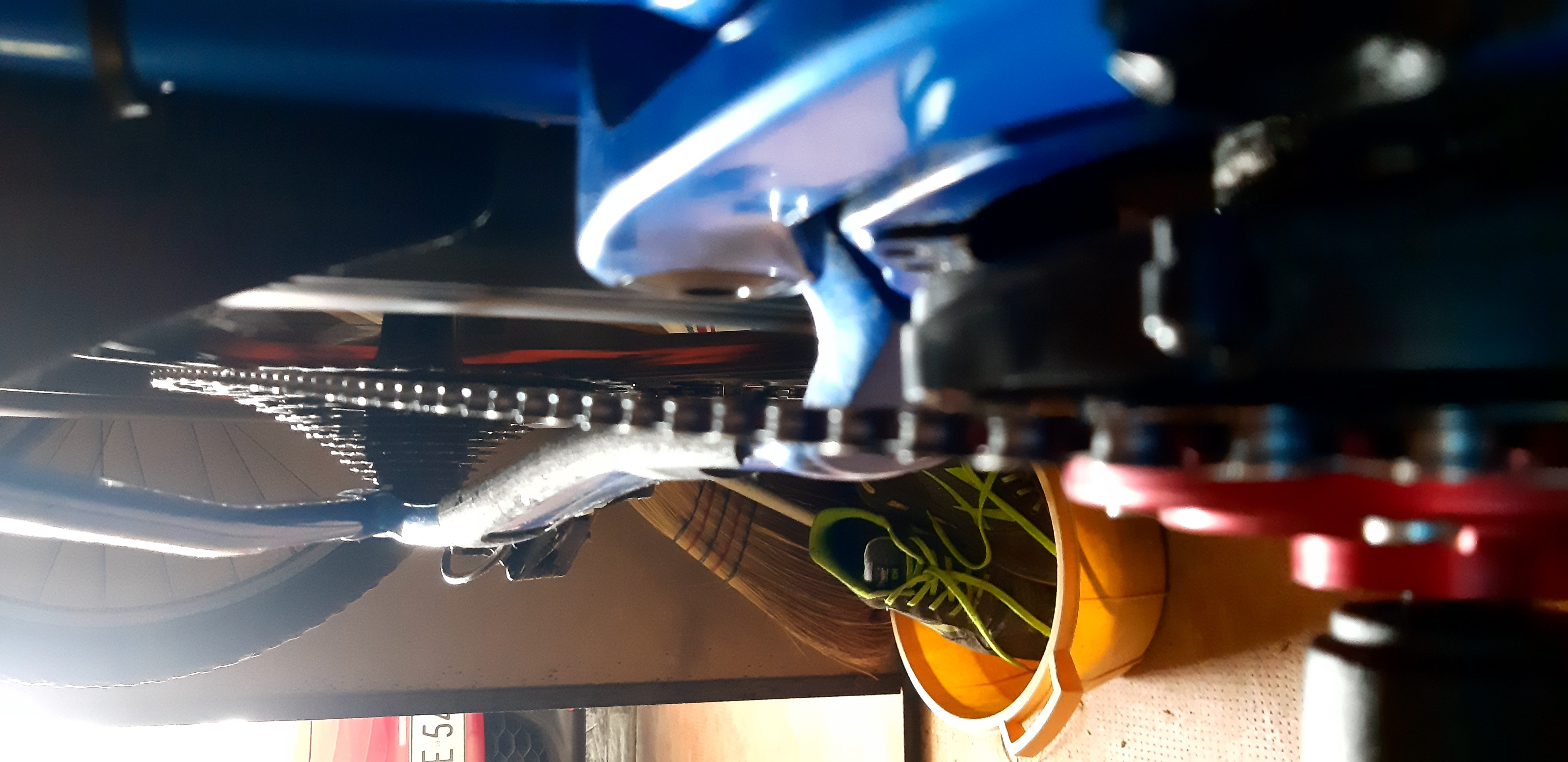

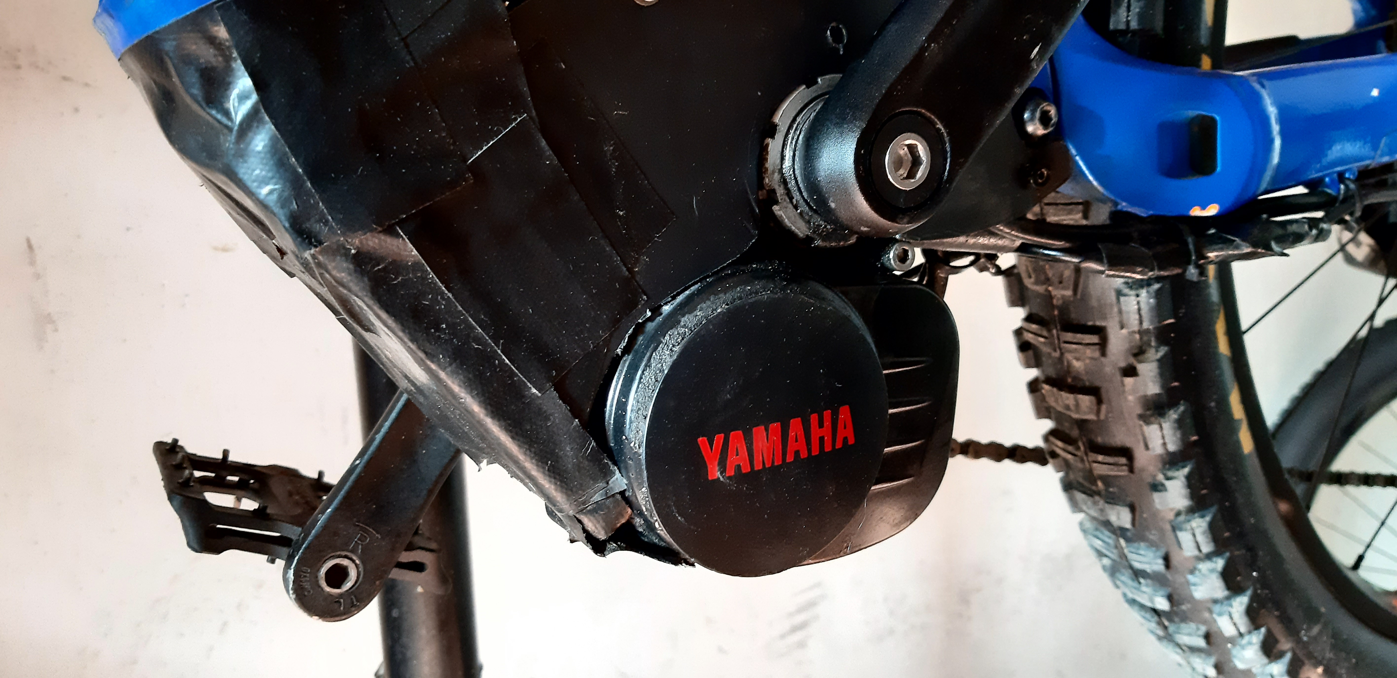

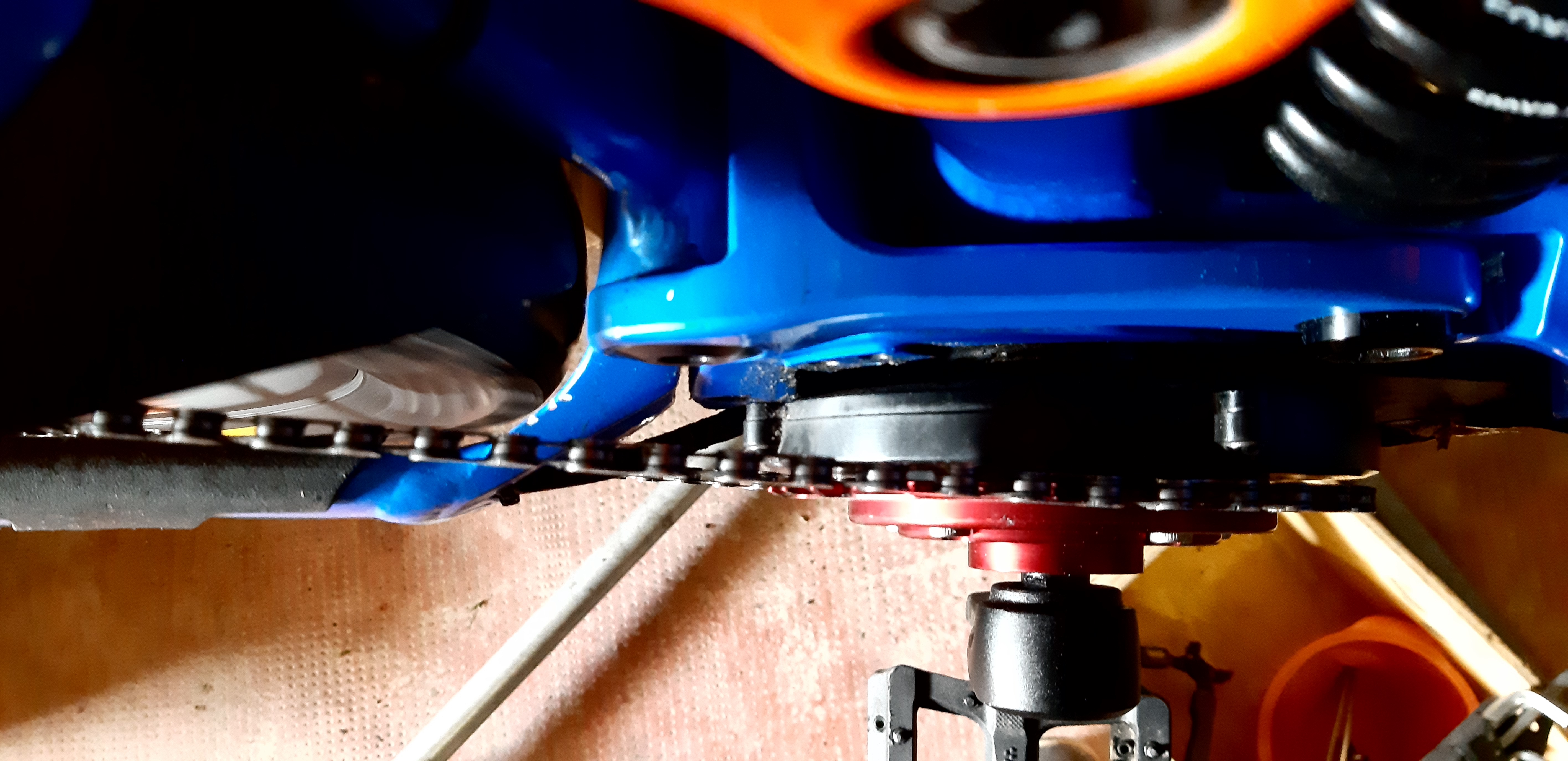

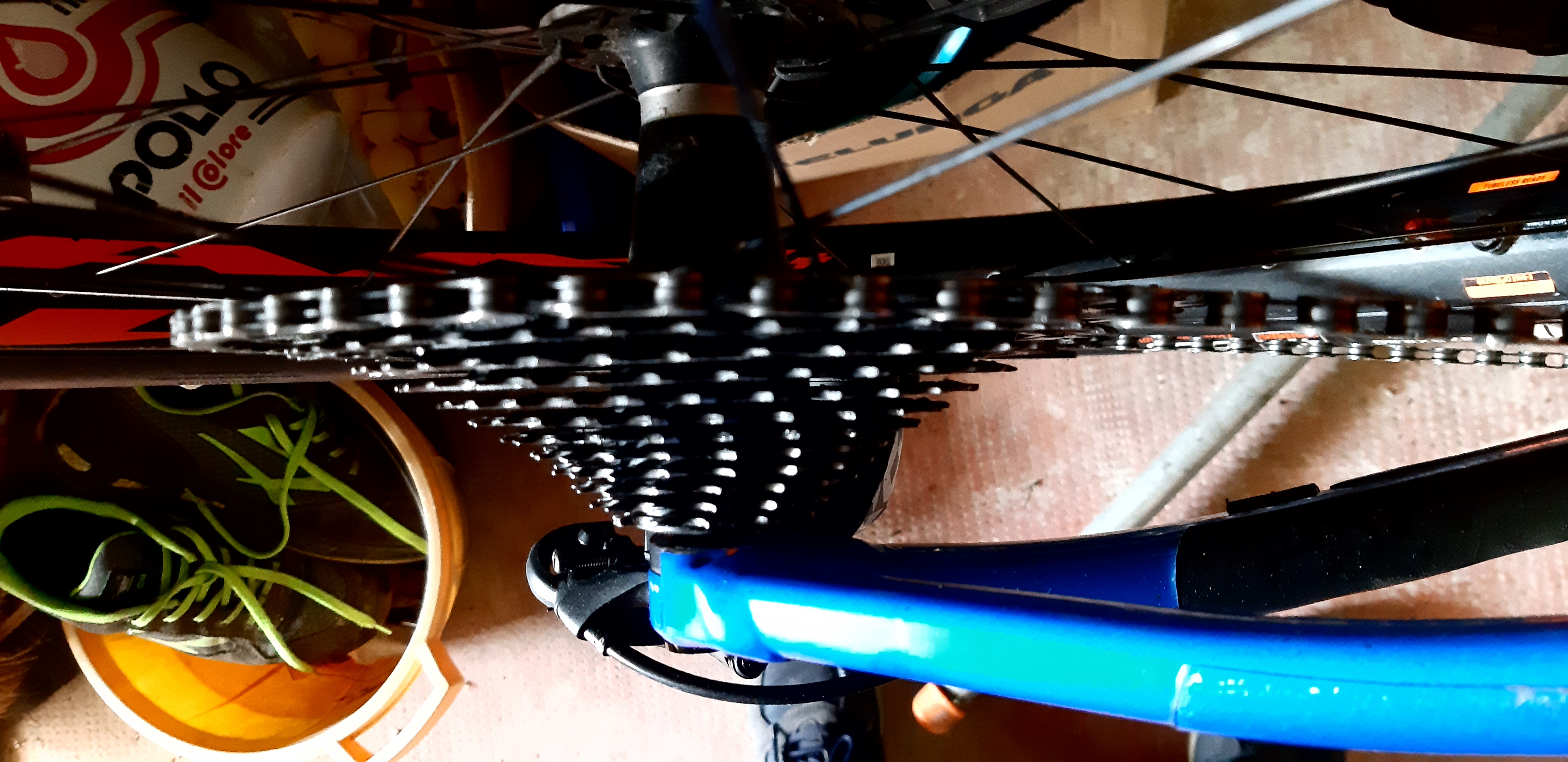

INOX54 Inserito il - 18/04/2023 : 15:10:04
fatto
prima un rapido sunto fotografico dell'operazione
corona da 42 da sostituire
2581,03 KB
come si presenta il motore privo di spyder
2429,75 KB
con corona 30T posizione catena sull'11t
3293,54 KB
con catena sul 50t ,tutti i cambi ingranaggio lisci come l'olio
3046,42 KB

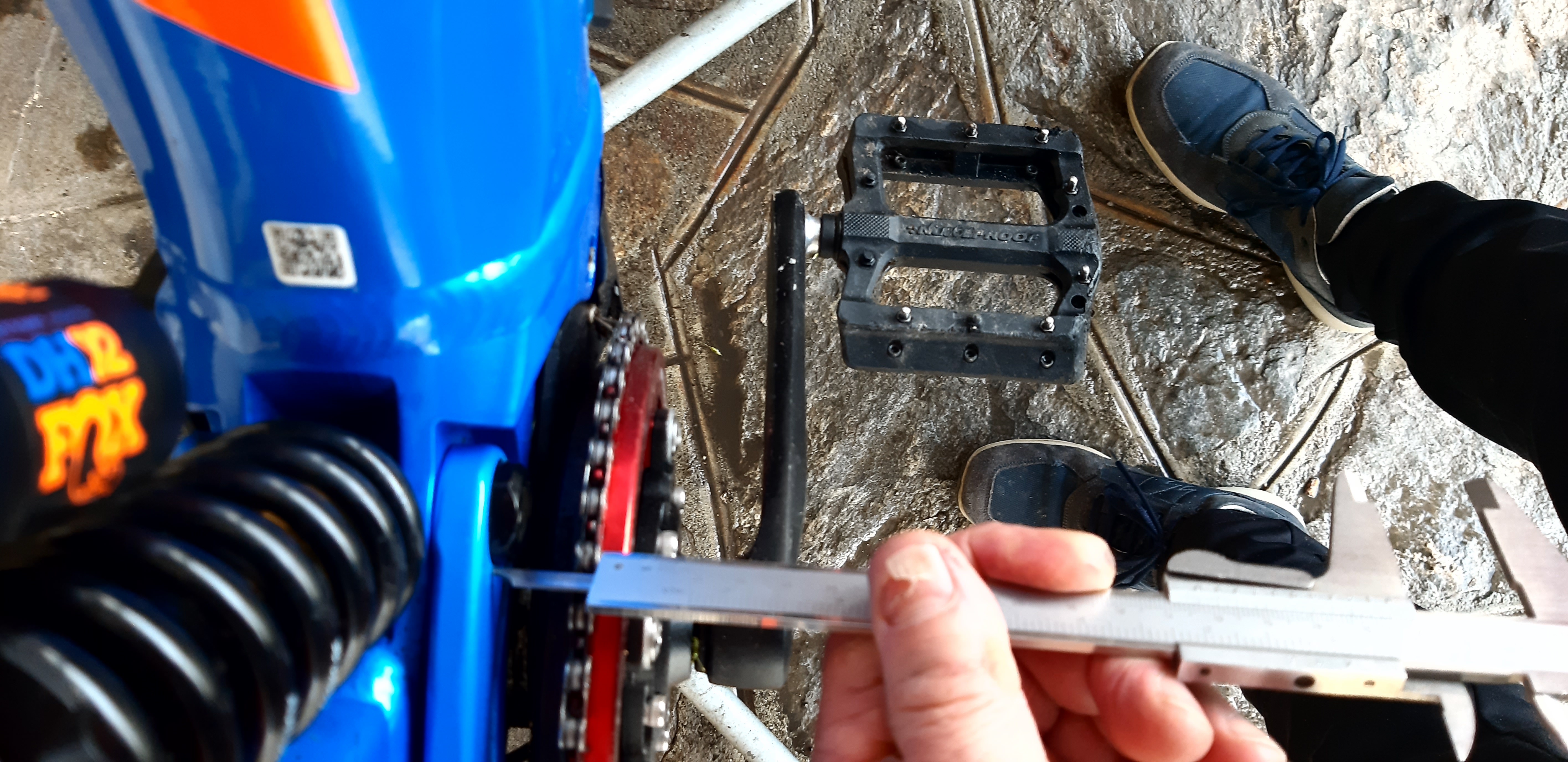

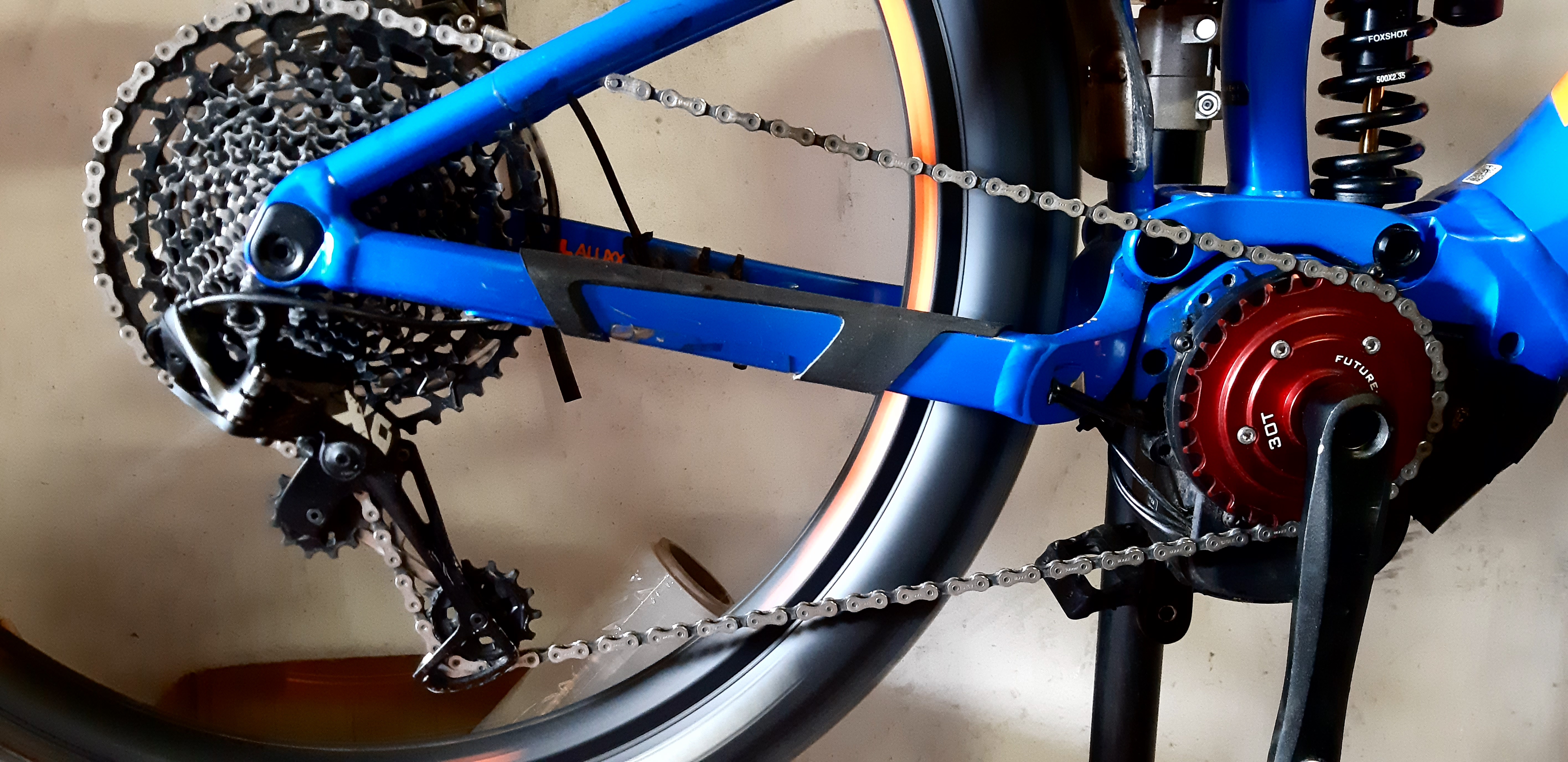

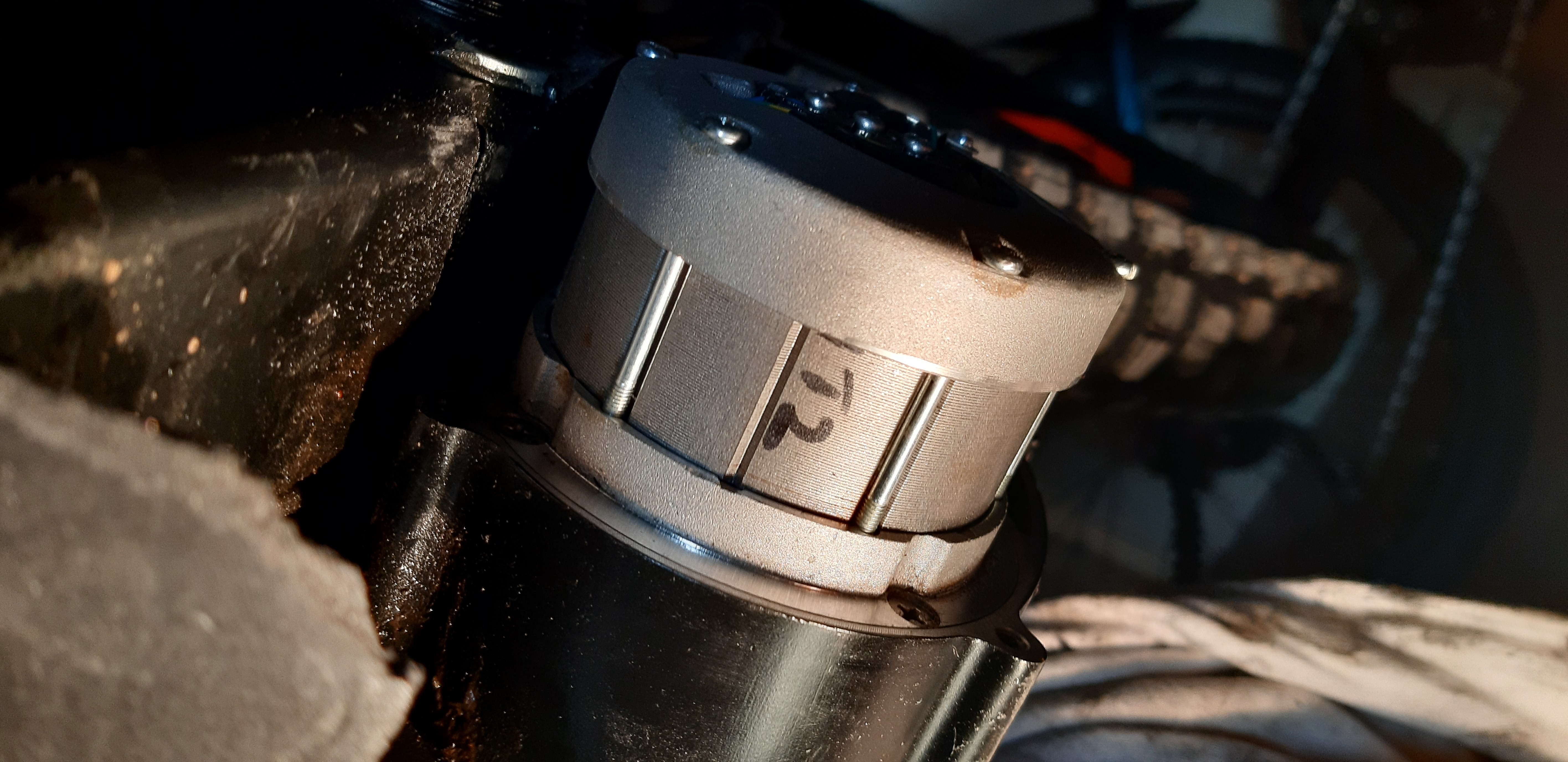

ora le dolenti note , per fortuna non avevo valutato male lo spostamento che si e' rivelato essere 6,5mm rispetto alla posizione precedente della 42 imbutita. dico subito che a me pare accettabile , ho provato la bici ,e a parte che dovro' un attimo abituarmici , credo che nel suo ambiente , dovrebbe permettermi cose "turke"
lo dico perche' l'ho collaudata nel prato scosceso dietro casa , da ribaltamento per capirci , ma e' andata su senza incertezze e onestamente neanche spingevo piu' di tanto . in piano con gli ultimi due rapporti grandi e' gia' difficile che si attivi il motore .
qualche foto del disassamento
2691,16 KB
2826,92 KB
2785,32 KB
rispetto alla precedente situazione ho a disposizione 2 rapporti piu' corti
il 30x42 e il 30 x50 il 30x36 e' uguale al 42x50
non rimane che la prova sul campo .
ps per chi volesse cimentarsi nell'operazione ,tenere conto che si deve usare una catena piu' corta .

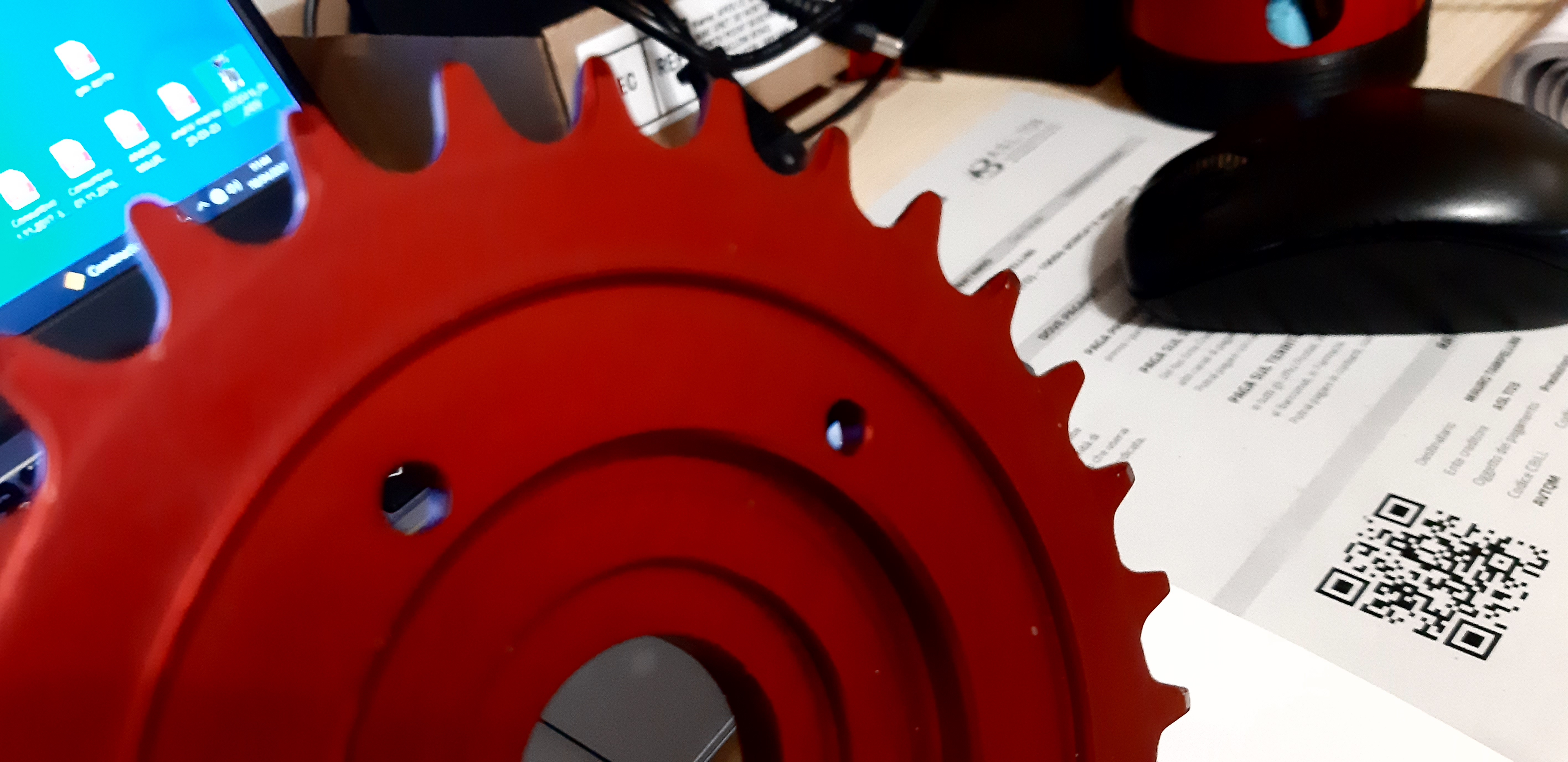

INOX54 Inserito il - 18/04/2023 : 12:19:15

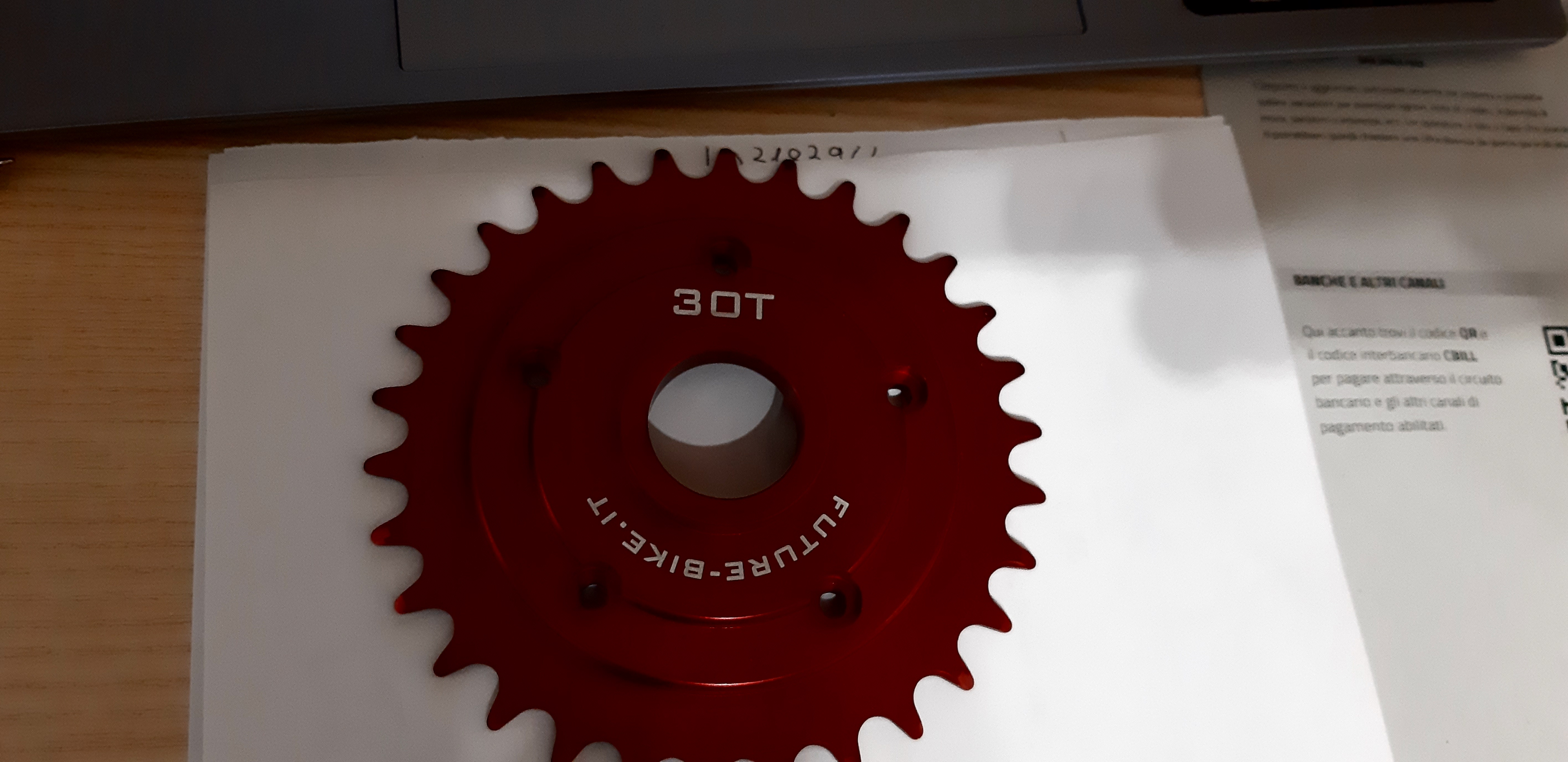

giorno ragazzi ,sto per fare un upgrade ,almeno spero si dimostri tale, alla piccola giant-tds
niente di che ,ma voglio provare a montare una coroncina da 30T , all'uopo mi sono procurato una corona di quelle che si avvitano direttamente al motore senza spyder .
questo perche' di fatto la bike su strade per trasferimento non la uso piu' e cq col 30x11 i 25km/h legali si fanno .
cq eccola
2588,96 KB
la parte interna ha i vuoti di tornitura per permettere il posizionamento piu' vicino possibile al carter
2496,76 KB
a questo proposito mi preoccupa la linea catena , ho preso una misura di riferimento ad oggi ( linea catena centrata sui due rapporti centrali.
2825,41 KB
prevedo uno spostamento di 6mm quindi se proprio sul 50 dovesse essere troppo di traverso ,niente di male perche' con questa corona gli ultimi tre rapporti sono piu' corti del minimo con la corona da 42 . faccio stoppare il cambio sull'undicesimo fine patema .
cq meglio vedere in pratica.

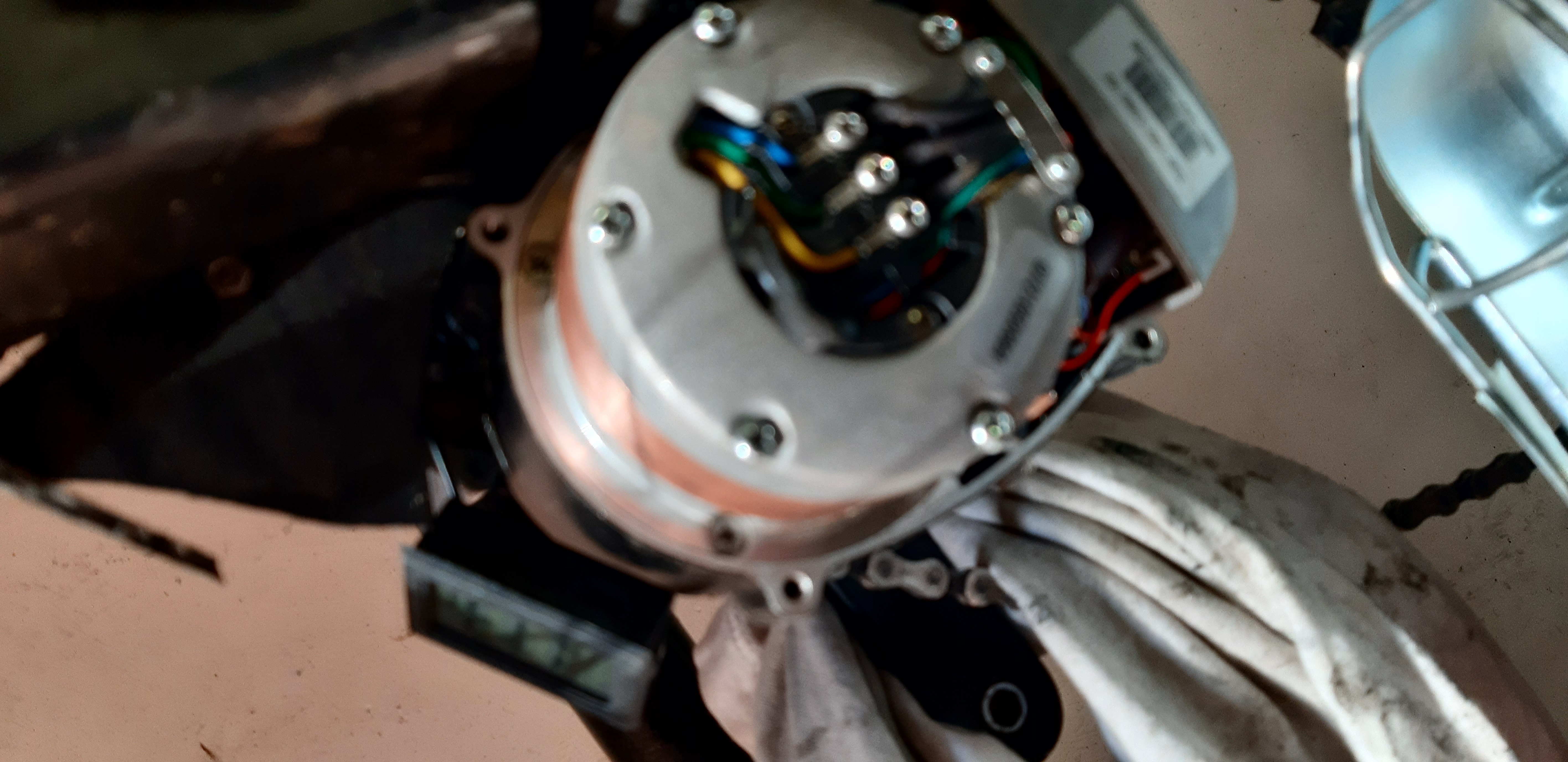

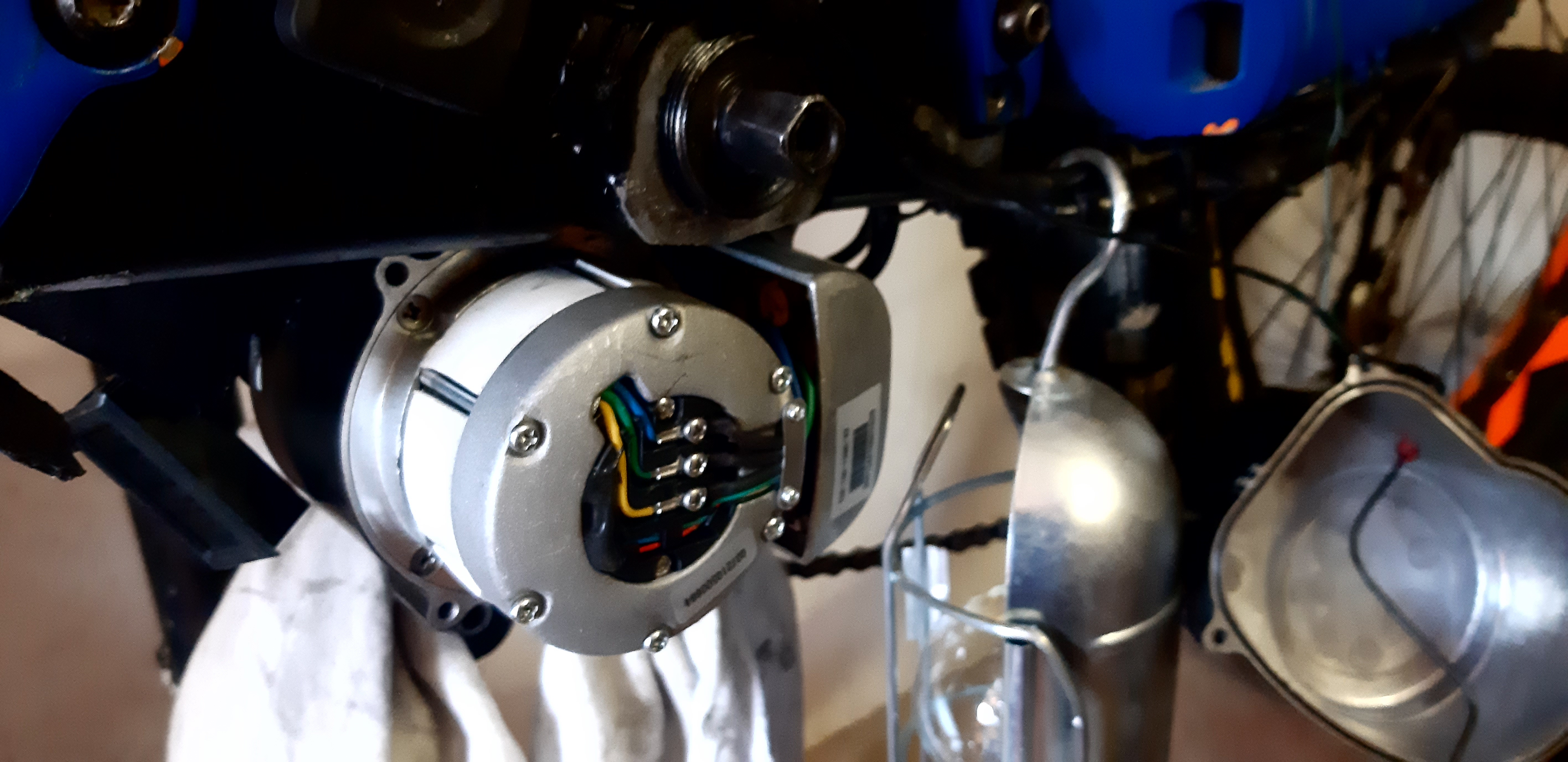

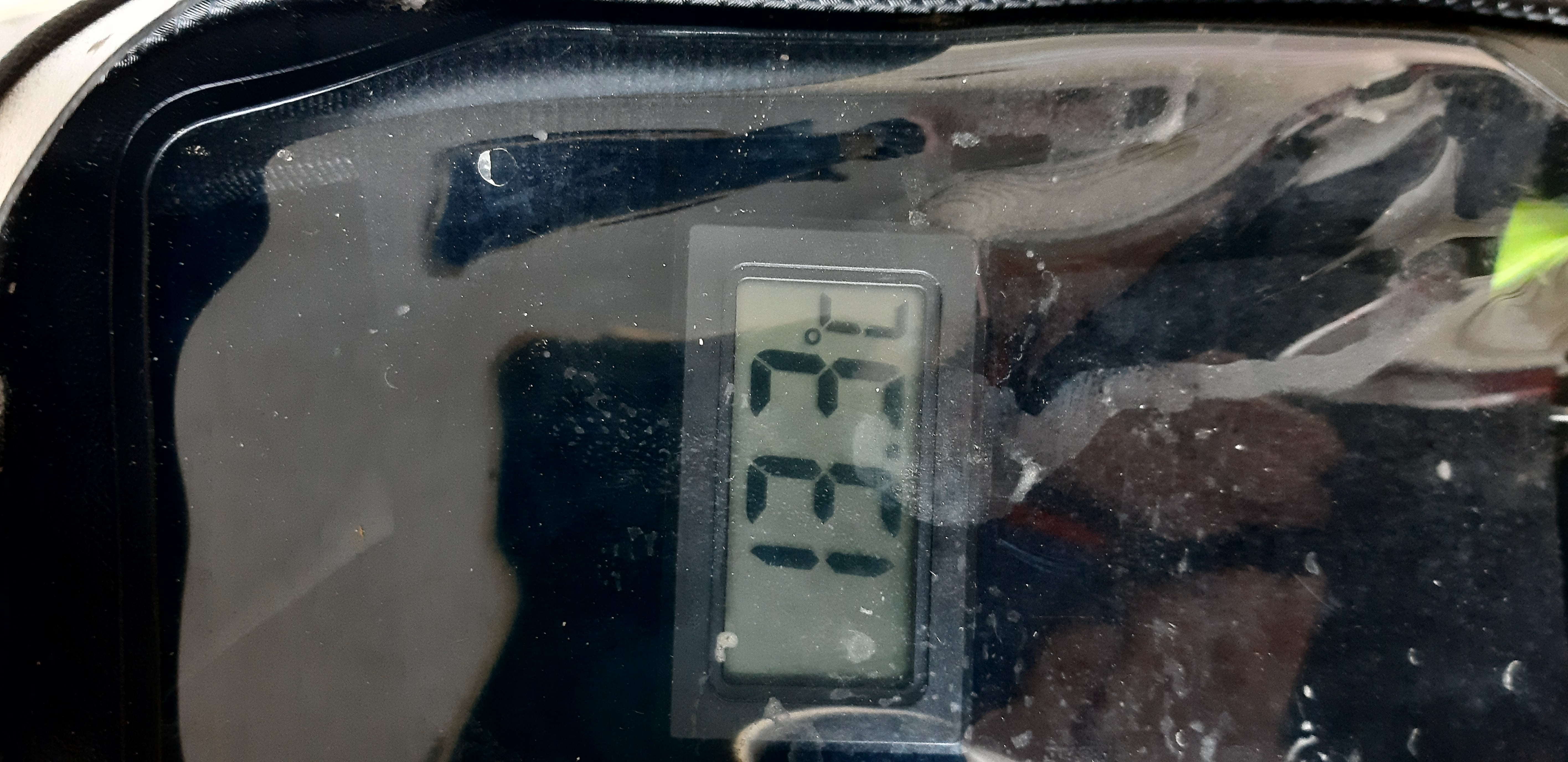

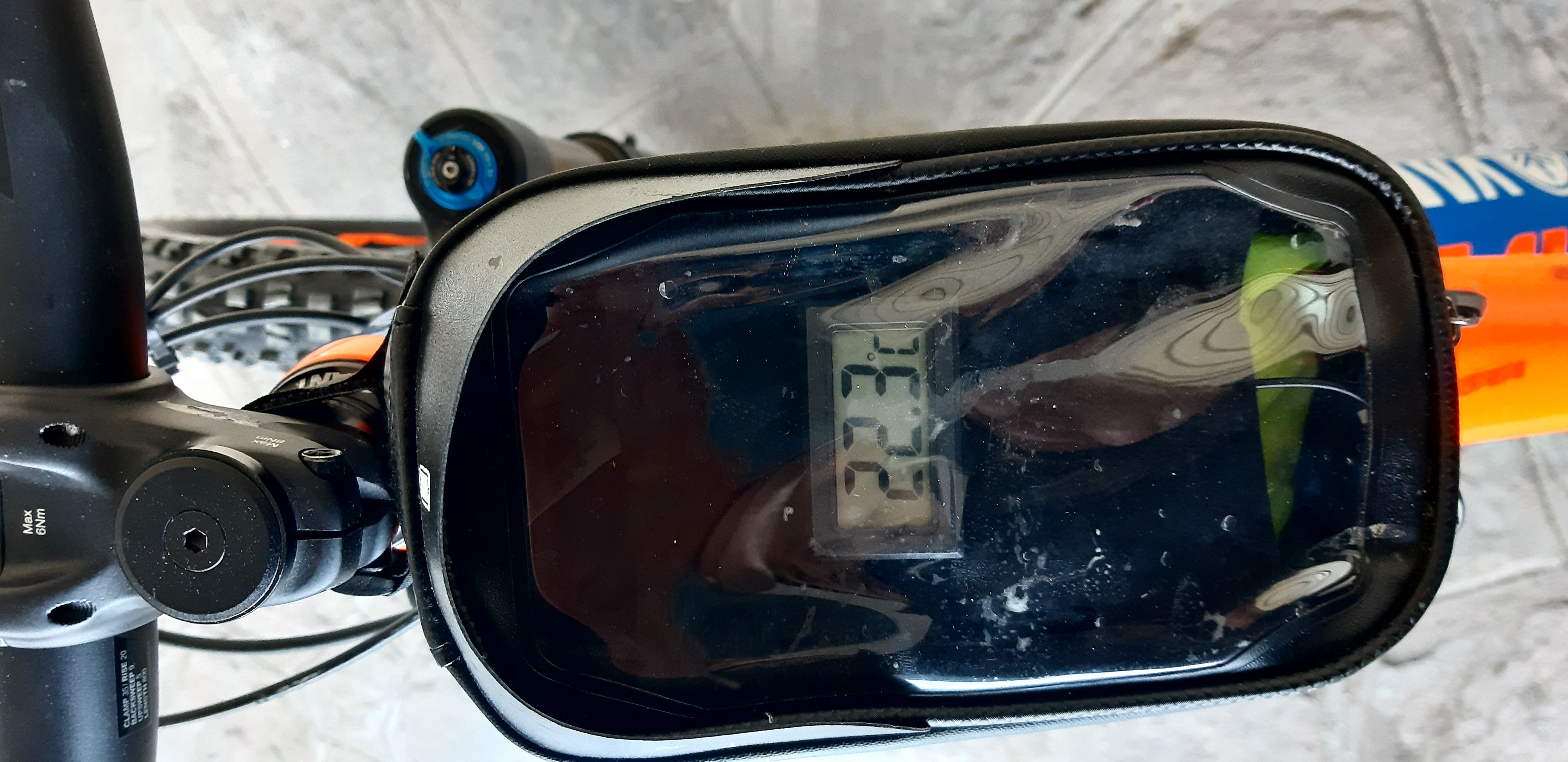

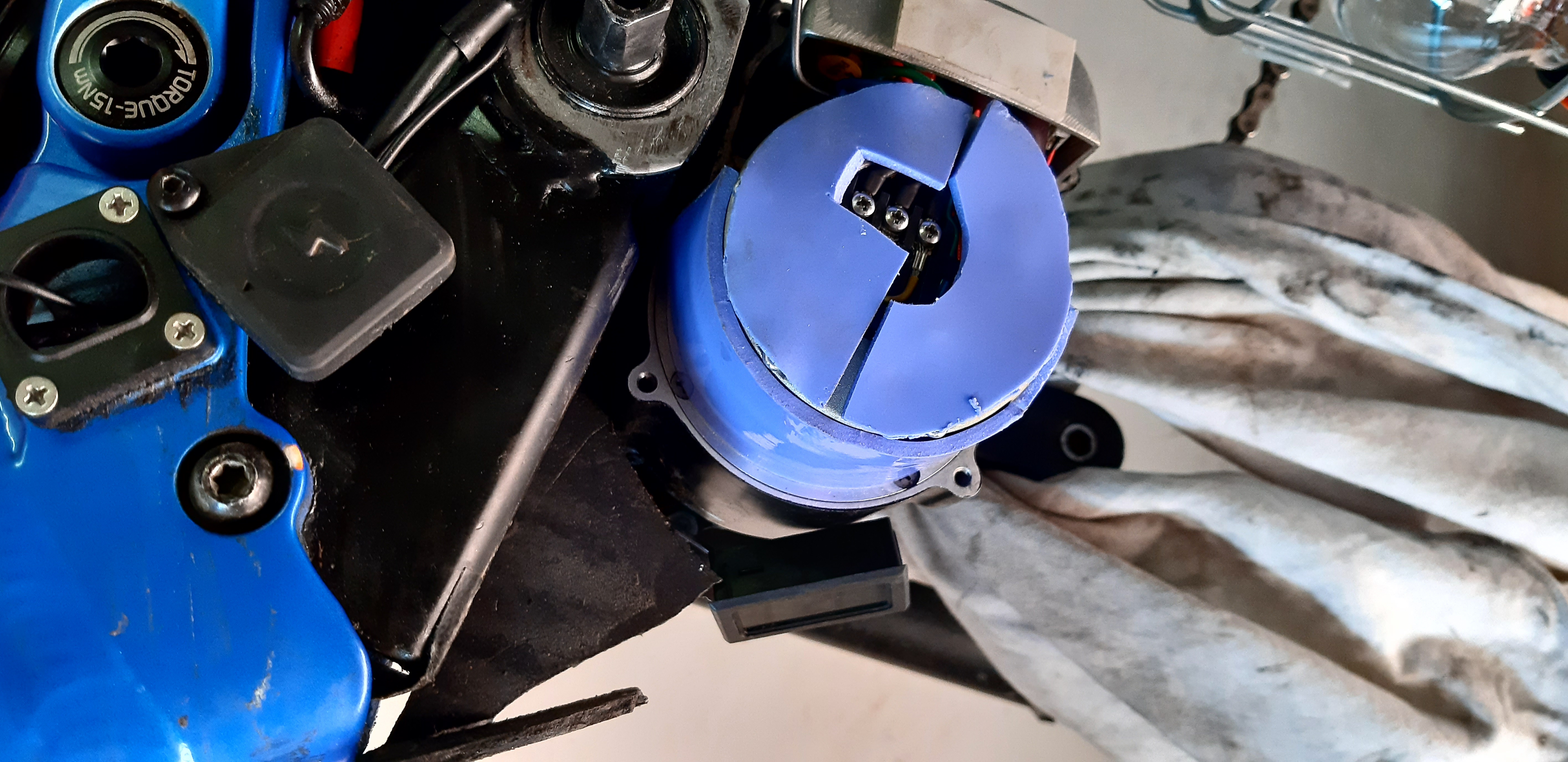

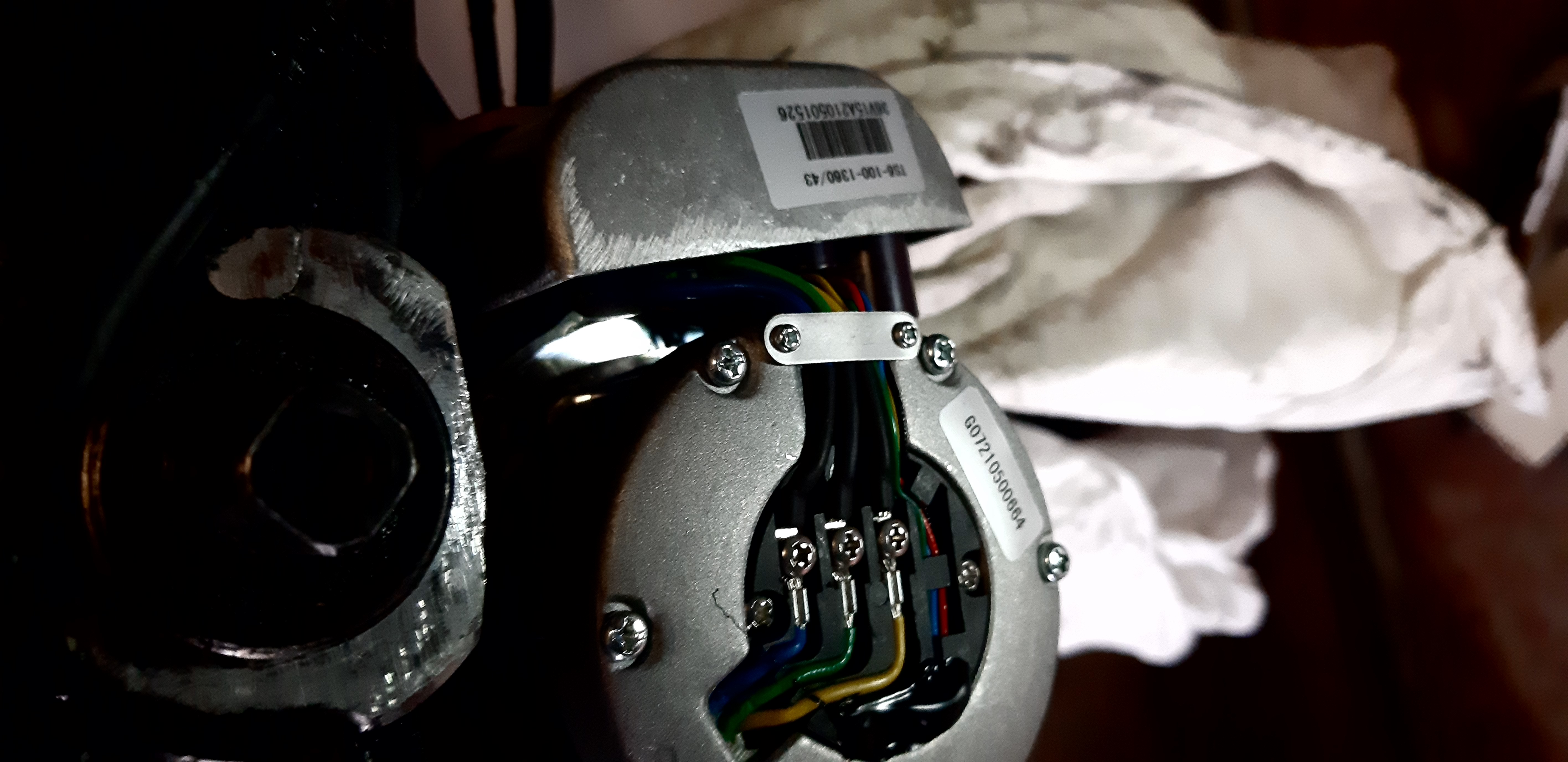

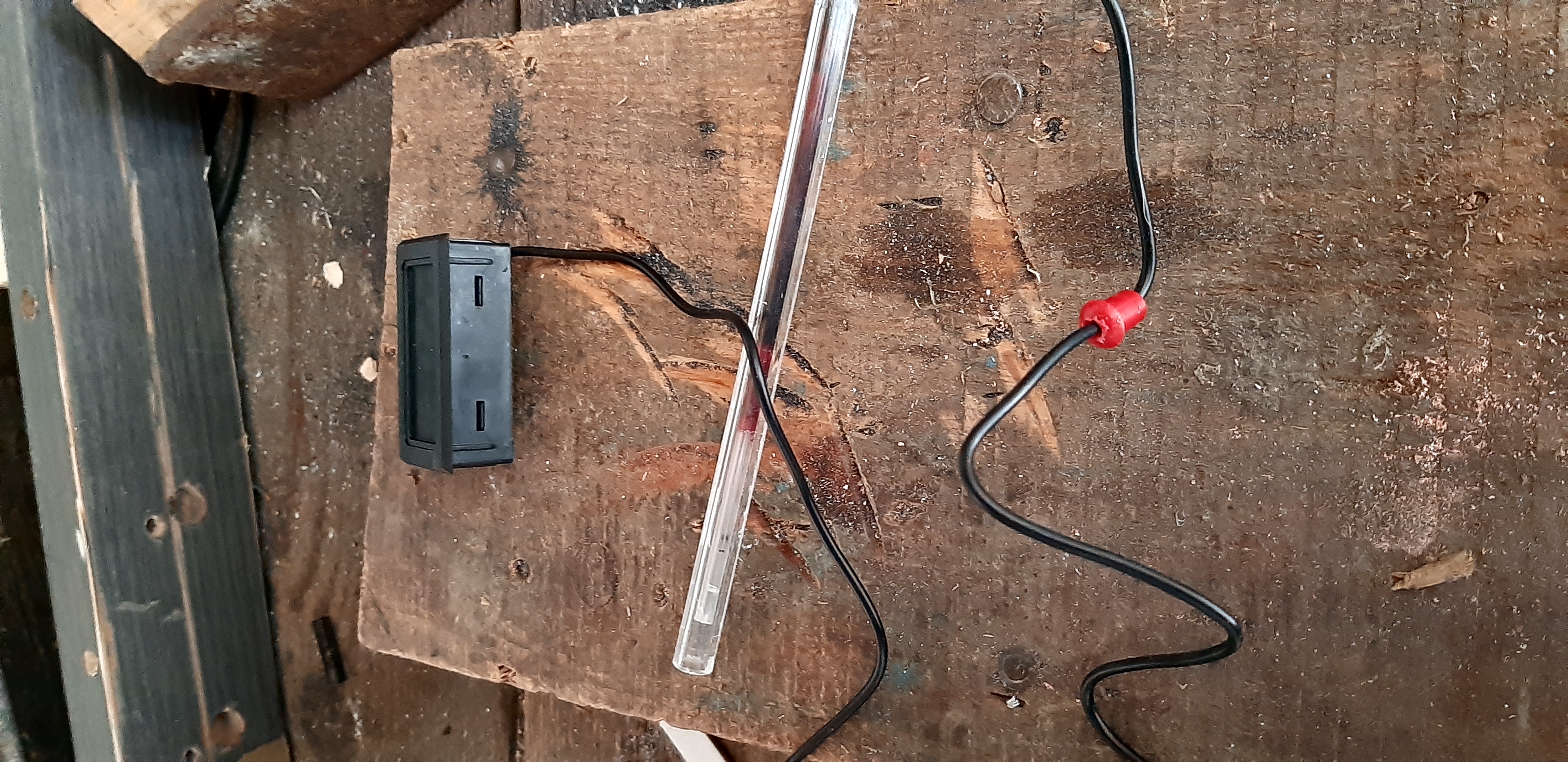

INOX54 Inserito il - 10/01/2023 : 16:56:22
3768,82 KB
ho calzato il filo del termometro in un tappino che fara' da guarnizione
sul foro che pratichero' sul carter del motore .(il tappino non e' nient'altro che il tappo di una bic ,rossa perche' se no poi non lo vedo piu')
2713,17 KB
messi i pad sul blocco lamellare spessore 2mm
2842,42 KB
messa fasca in rame sopra pad (la fascia serve anche a trattenere il termometro contro il blocco lamellare nella zona davanti al controller
posato pad azzurro spesso 3 mm e pad grigio spesso 2mm su coperchio controller
2765,64 KB
messo pad 3mm anche su testa motore .
credo che si sia realizzato un buon contatto con le pareti della copertura perche' ho dovuto spingere parecchio per andare in posizione
e a sensazione non era un punto a interferire ma tutta l'area blu ,gli ultimi 2 mm li ho chiusi con il tiro delle viti
2981,14 KB
eccola qua ,il filo del termometro esce dal "vecchio" connettore giant
per il momento mettero' il termometro nella borsina sopra il tubo , faro' un po' di prove/giri dopo di che tagliero' il filo e mettero' un connettore che trovera' alloggio all'interno e usero' il termometro quando lo riterro' opportuno .
oggi pero' ho voluto controllare di non aver fatto danni al termometro
per cui ho fatto un po' di strada nel cortile di casa ,1200mt circa con la 4 assistenza ,piu' di una trentina di accelerazioni di circa 30 mt , sotto la foto della temperatura all'inizio e alla fine .
il termometro funziona
3489,46 KB
2680,47 KB
INOX54 Inserito il - 10/01/2023 : 15:53:28

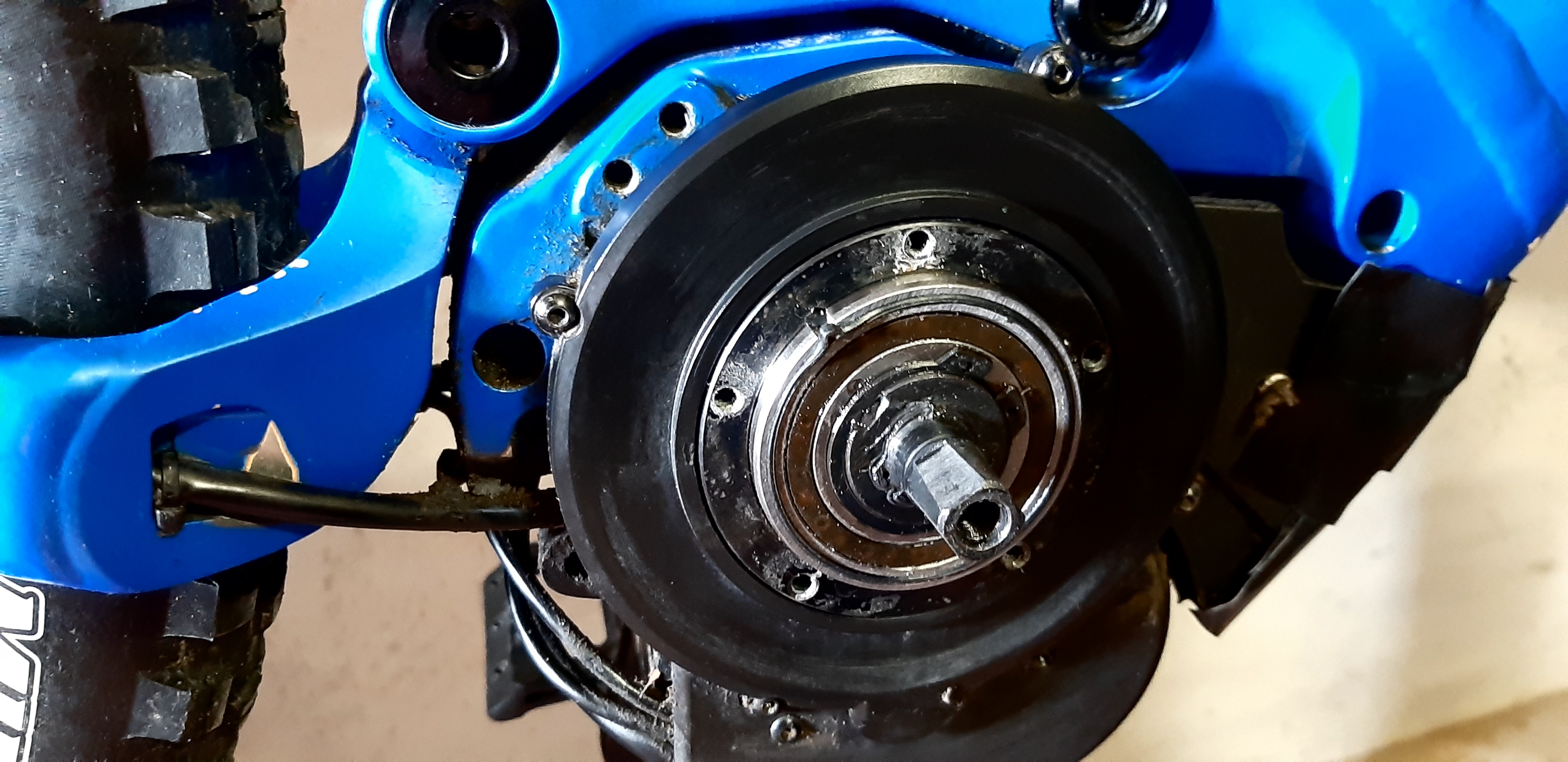

INOX54 Inserito il - 07/01/2023 : 20:20:14
Il motore mi sembra in ottimo stato. Per rendere più robusto il pvc io ci incollo sopra un foglio di pvc sottile, lo trovi nello stesso reparto del bricolage è da 1 mm , nero, non lo piego lo metto nella parte esposta come scudo. È molto più resistente di quello espanso.

installero' anche il termometro ,sto gabolando come fare un inserimento ad oc e una mezza idea ce l'ho

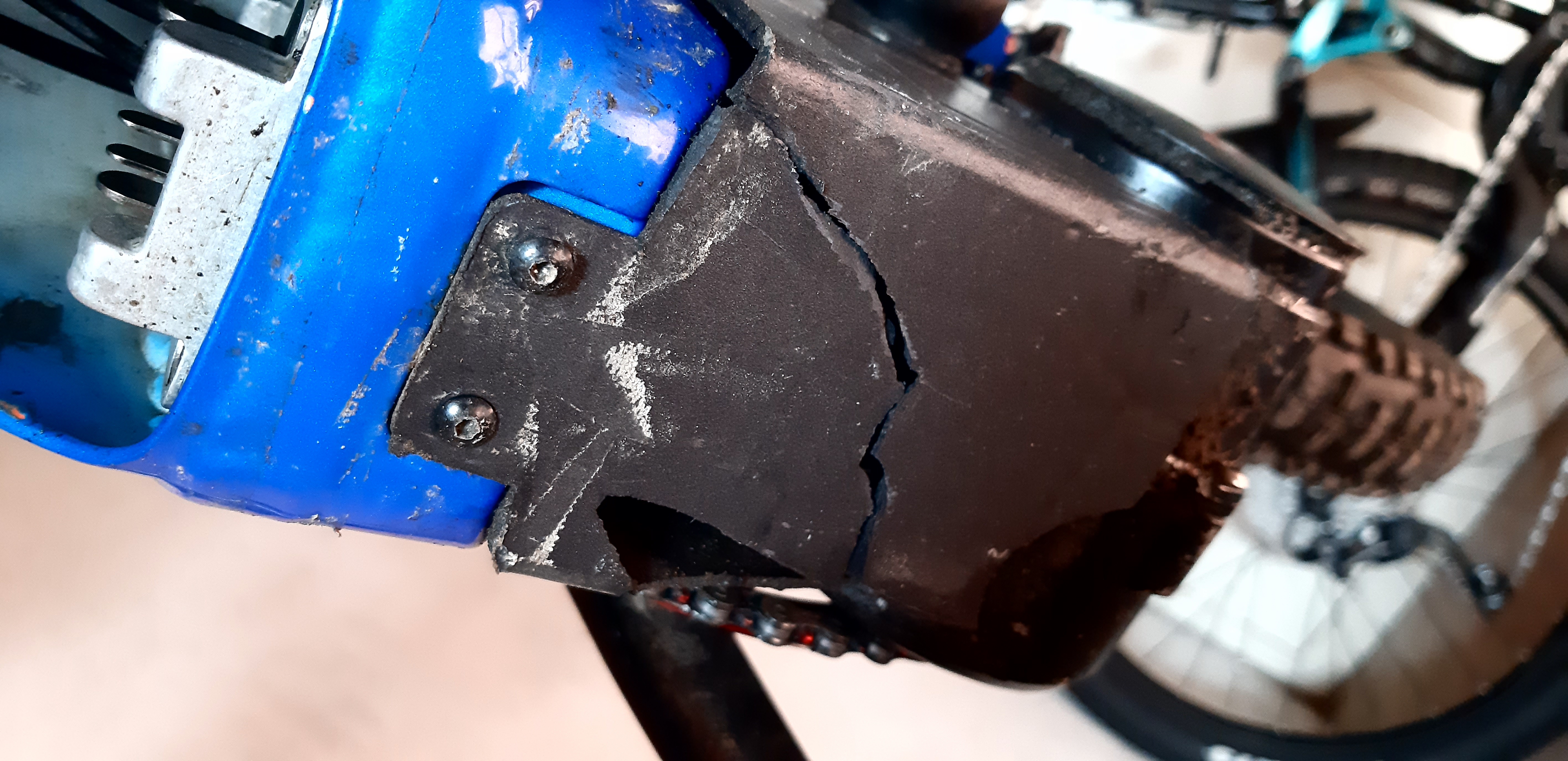

eccomi qua ,ho appeso il paziente al trespolo e inizio , come
si puo' vedere il nastro americano regge molto bene agli strapazzi (ci sono piu'"rattoppi" ne aggiungo sempre
2637,76 KB
una volta tolto lo strato di nastro americano ecco la sorpresa , le pietrate "sparate" dalla ruota anteriore che ho sentito diverse volte hanno fatto del danno ,meglio il riparo che il motore, comunque, anche se qualche cicatrice c'e'
3219,71 KB
cosi' e' come appare l'attacco motore dopo 1300km , direi che il riparo ha fatto il suo lavoro
2438,75 KB
oh bene , eccolo qua ,fa impressione per quanto e' piccolo e quanto gli chiediamo noi , lo yamaha e' una bestia al confronto , pero' questo piccolino si sa difendere e se riesco a metterlo in condizione di raffreddarsi un po' di piu', fara' pure meglio . dal "colore" del pacco lamellare direi che dovrebbe essere in buono stato ,ho letto che se tende al marroncino puo' aver preso delle scaldate che lo rendono meno performante.
guardando il cablaggio ,non mi sembra di vedere i connettori dei fili piu' piccoli , credo che rinuncero' a muovere il motore dalla sua sede
e vedro' come realizzare il lavoro con questa limitazione ,ero gia' poco convinto ma mi riservo di guardare con piu' attenzione .
3326,51 KB
2445,04 KB
cq ho preso un po' di misure :
diametro corpo lamellato 65mm
diametro delle "teste" del motore ,interna 70mm esterna 69,5 mm
le viti che tengono insieme il motore sporgono dal pacco lamellare per
1,5 mm
l'H del motore misurata dalla testa della vite che lo assembla al piano di fissaggio 44,8 mm
il centro del motore rispetto alla testa delle viti +2.5mm circa
l'altezza tra le lamelle e le teste 2,5mm
lo spazio tra una vite e l'altra del motore circa 30mm
larghezza del "canale lamellato" 21mm
larghezza delle "corone" delle due teste motore
interna 7,5mm esterna 14mm
coperchio
diametro contenitore motore 75mm
profondita' del contenitore min. 48mm
bene non mi rimane che decidere gli spessori dei pad e delle lamelle per stabilire un contatto piu'ampio possibile tra motore e coperchio .

INOX54 Inserito il - 09/07/2022 : 23:18:47

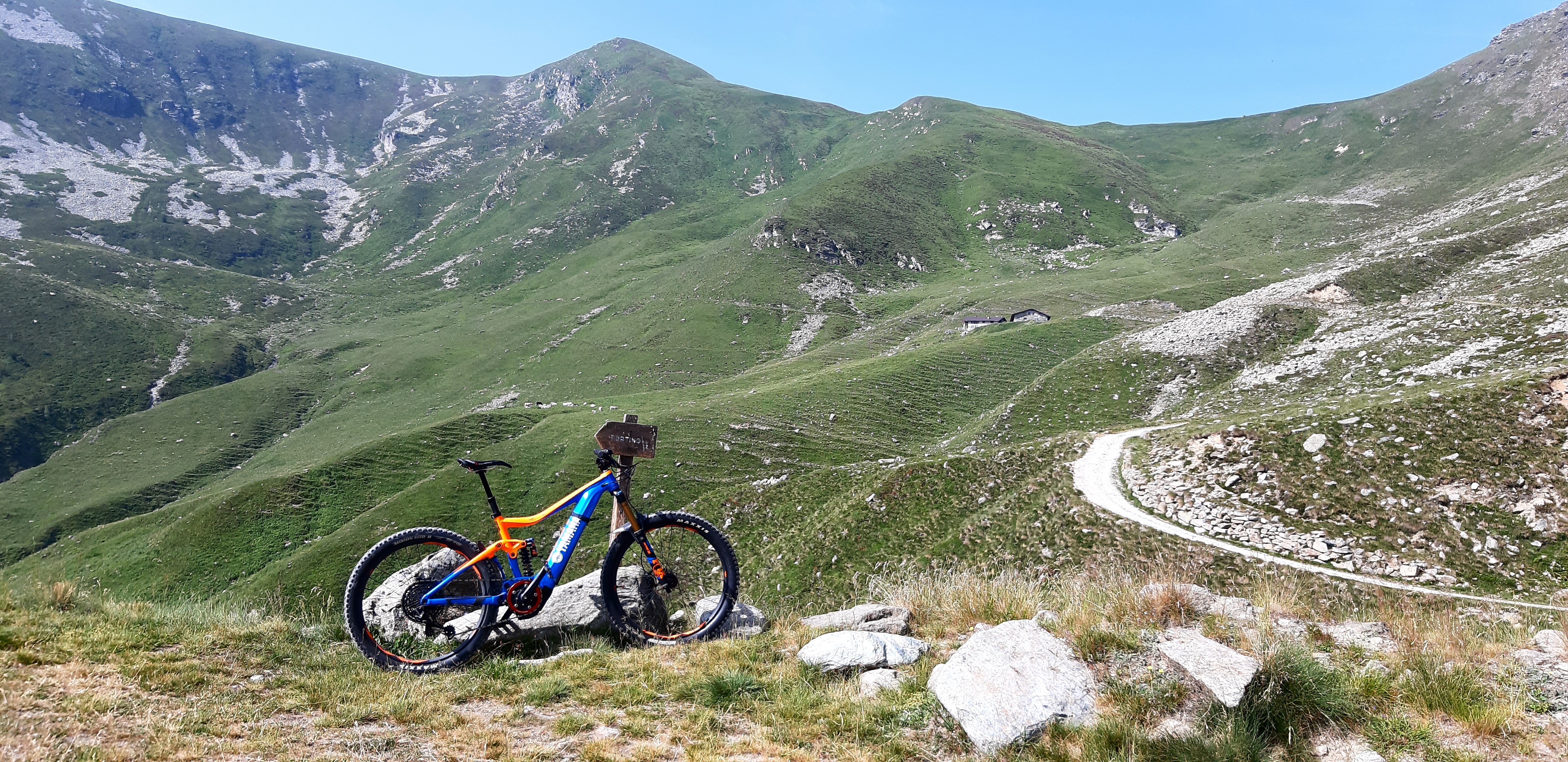

uppo ,sono a 1000km ,non ho ancora cambiato il firmware . ma devo dire che va molto bene,sempre silenzioso e soprattutto senza grane.
oggi ho festeggiato i 1000 con una raidata ai 1500mt e poi discesa briosa per 11km .
2 valli (Sangone e Susa) sulla displuviale.
8297,36 KB
massiccio dell'Aquila (v.Sangone)
5604,19 KB
fontana quota 1400 ,c'e acqua ed e' fredda
[size=1] 4344,12 KB[/size=1
cq devo anche far girare la scott ,arrivata a 3500km ,motore sempre silenzioso. contento

uppo la discussione per aggiornre sul motorello .
superati oggi i 500km (ultimamente ho usato molto l'altra bici ) e si comporta brillantemente ,assolutamente silenzioso (devo farmi sentire con il campanello quando si superano ciclisti )
oggi uscita "importante" 40 km 1402 mt di dislivello , partito con batteria a 41.3v tornato 35,1v.
ho preparato il necessario ma non ho ancora aggiornato il software ,cosa che faro' , al momento molto soddisfatto (avevo pochi dubbi).
7442,52 KB
