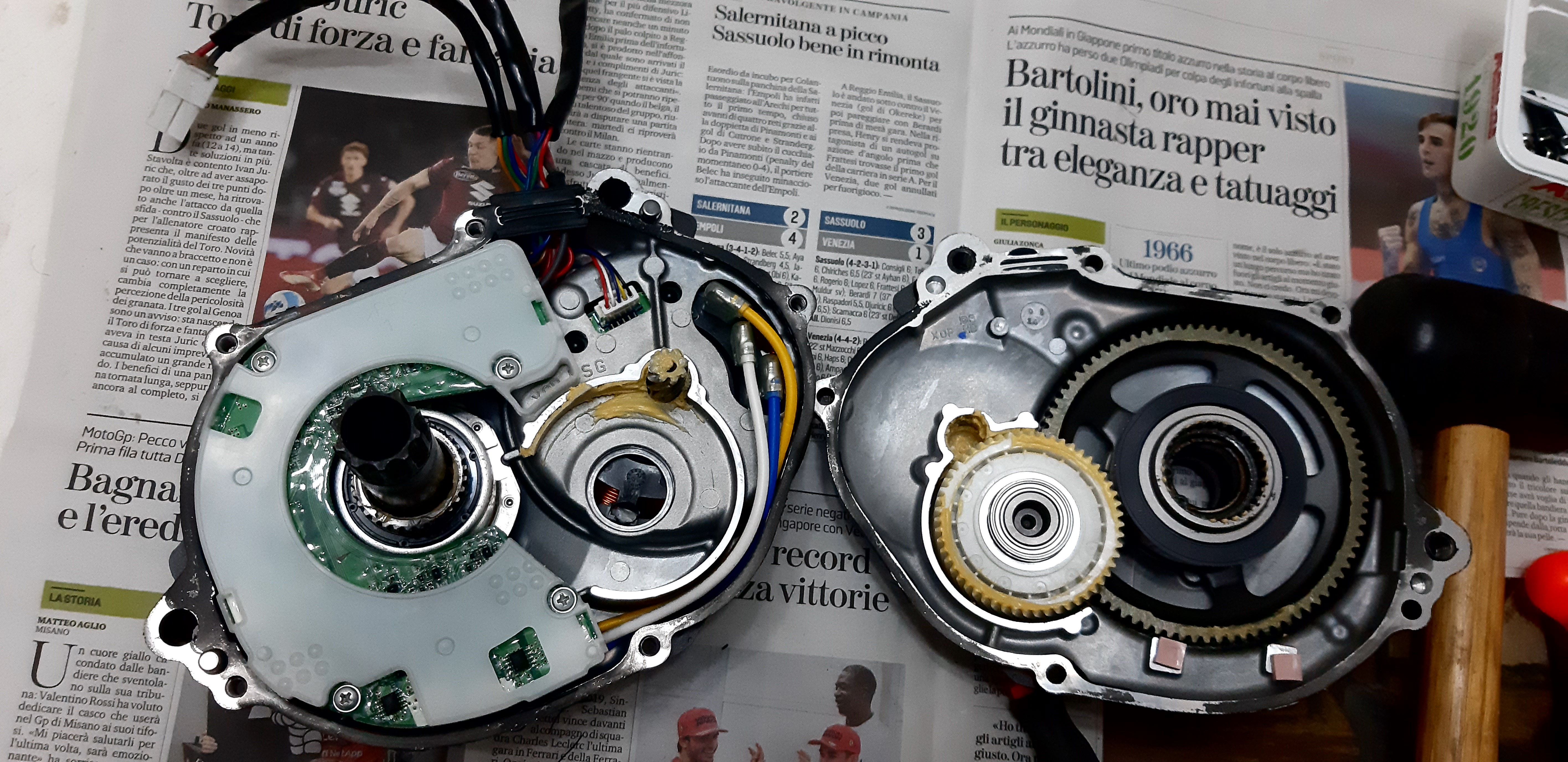

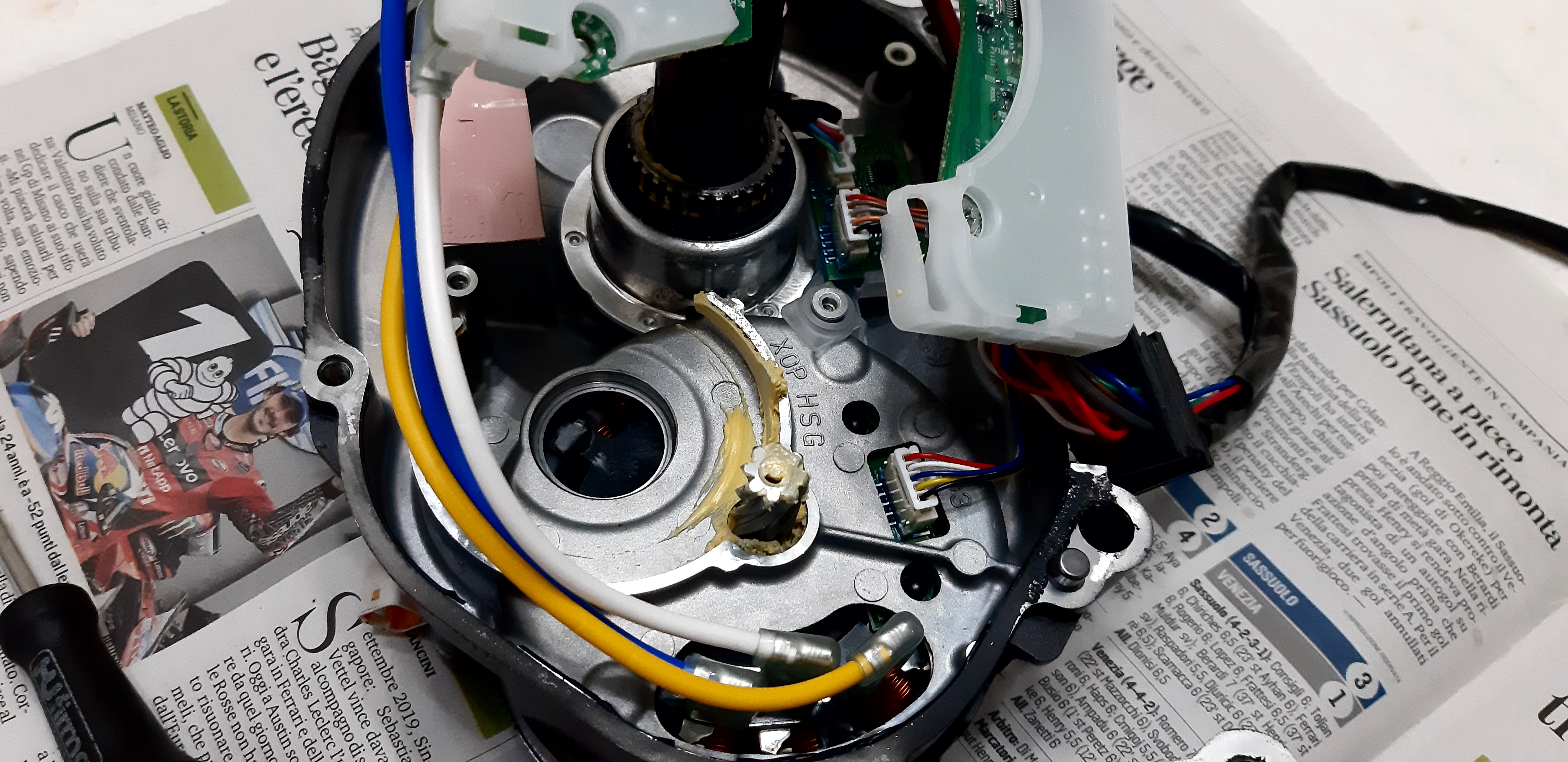

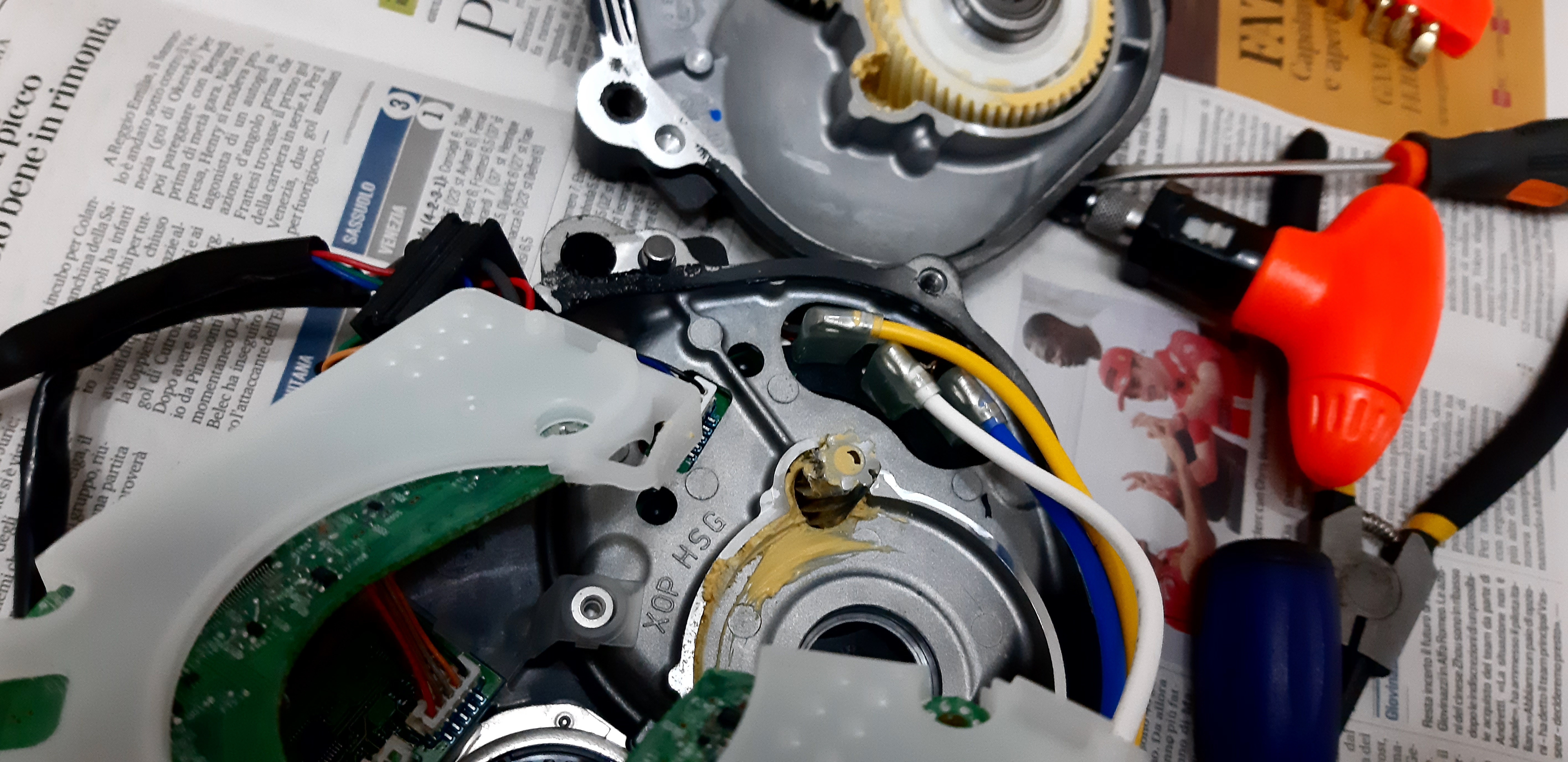

ho aperto il motore , come si puo' vedere e' un motore che in pratica non ha girato ,neppure 500 km, la meta' in discesa.
le metto giu':
2835,09 KB
2831,59 KB
3477,95 KB
2929,86 KB

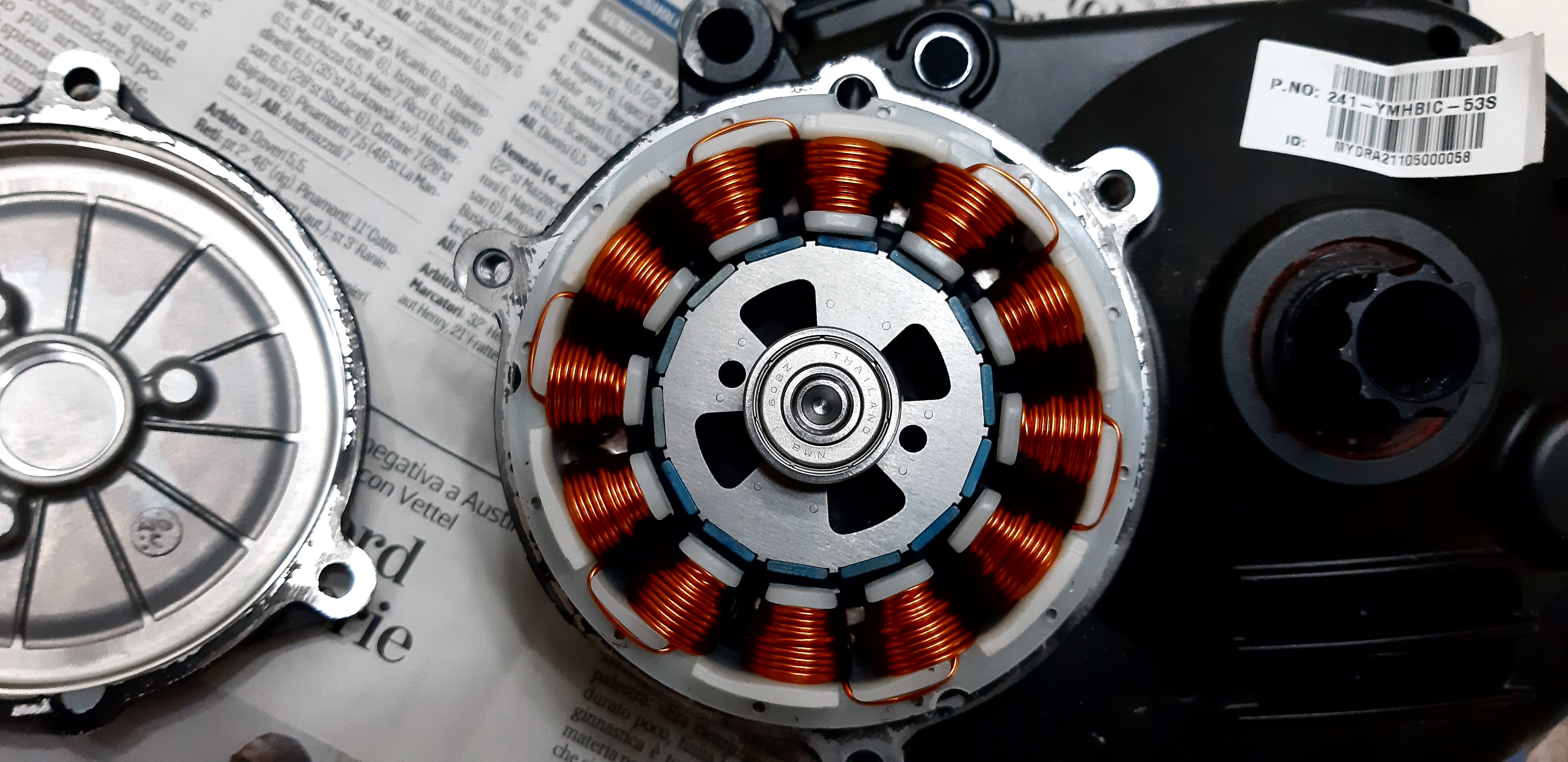

ho guardato sia gli avvolgimenti che le schede e non ho notato segni di surriscaldamento o altro .
ON
INOX54
529 Messaggi
Inserito il - 12/02/2022 : 18:12:44  Mostra Profilo  Rispondi Quotando

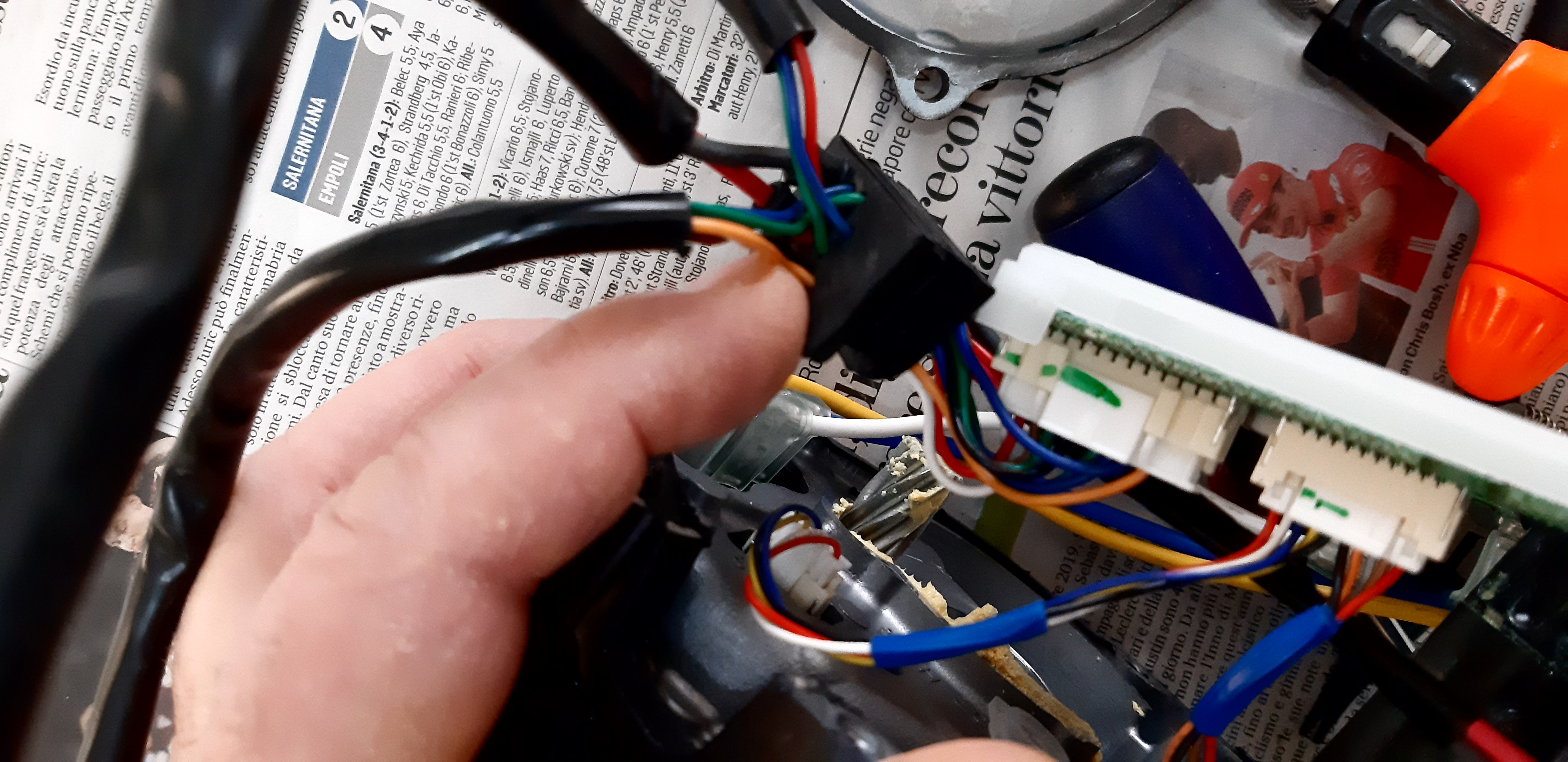

La prova di staccare uno per uno i connettori la farei, dubito che l'assistenza lo abbia fatto, sicuramente lo hanno collegato a un computer e non gli ha dato segno di vita... stop, tanto il proprietario paga.. quindi perchè fare ulteriori indagini?
Visto che lo hai aperto fallo su questo, poi quando arriva la bici lo colleghi in un attimo e se non va amen...
Guarda con attenzione tutti i fili alla ricerca di pieghe strane, crepe, fili inseriti male nei connettori...
Per quanto riguarda usarlo con altra centralina comincia a vedere se il motore elettrico è sensored o sensorless (credo quest'ultimo caso) cioè se ha i sensori di hall o meno. Lo vedi perchè dal motore possono partire 3 fili grossi e 5 o 6 sottili, oppure solo 3 fili grossi. Parlo dal motore cioò dagli avvolgimenti verso la centralina...

si certo ,il trattamento glielo faccio ,ma come ho scritto cio' che mi perplime e' il fatto che entrambi i motori mi abbiano mollato piu' o meno dopo la stessa durata.
se guardi l'ultima foto , all'avvolgimento arrivano tre fili di grosso diametro e poi c'e' un connettore posto dietro l'avvolgimento da cui partono 5 fili variamente colorati da 1mm. cosa ti sembra?
ON
15285 Messaggi
Inserito il - 12/02/2022 : 23:29:19  Mostra Profilo Invia a andrea 104KG un Messaggio Privato  Rispondi Quotando
Se sono dietro l'avvolgimento motore credo che siano proprio gli hall, vanno a finire nella centralina?

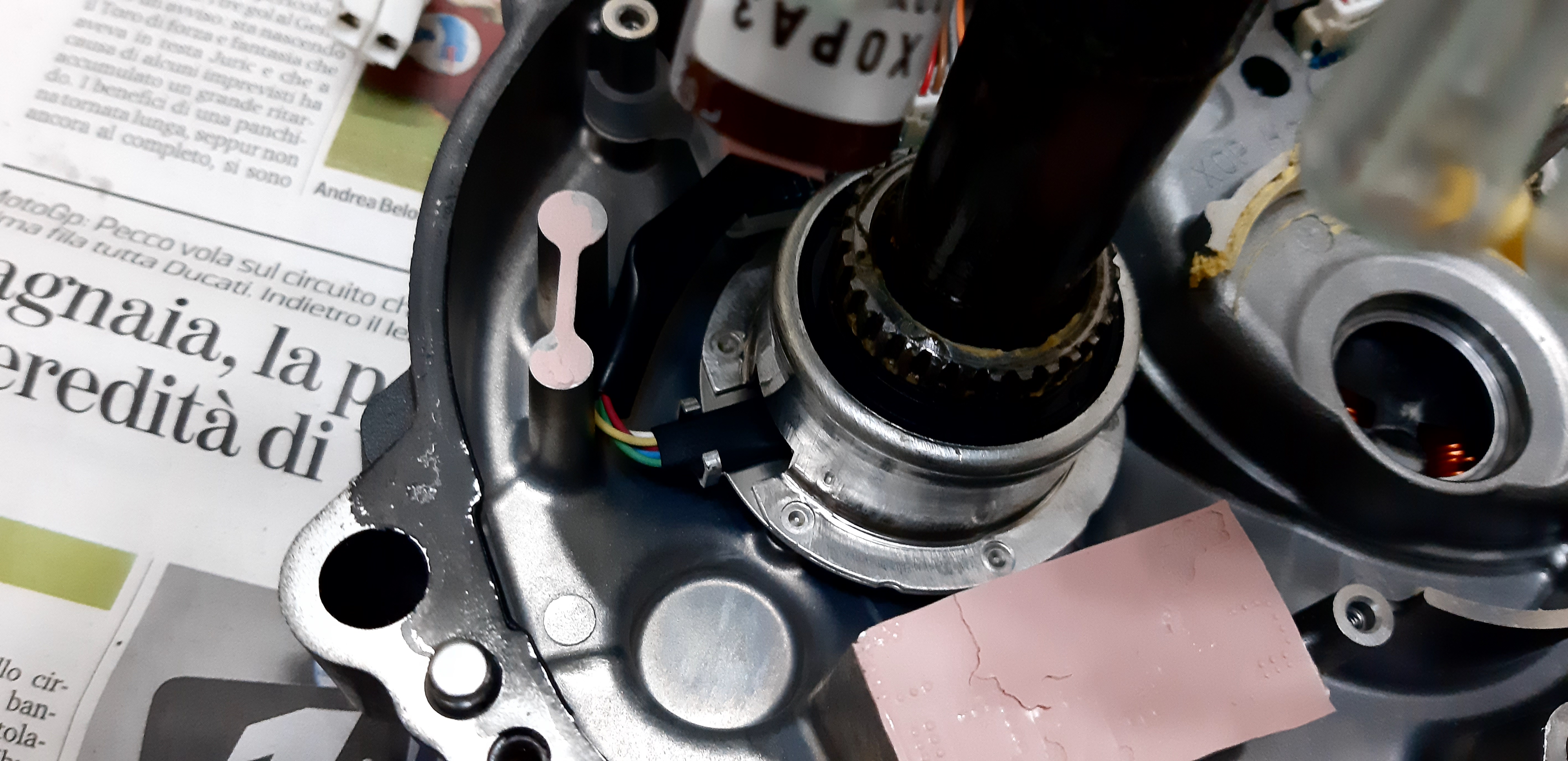

Inserito il - 13/02/2022 : 09:05:43  Mostra Profilo  Rispondi Quotando
si

Barba in linea di principio sarei d'accordissimo ,ma attualmente le cose stanno cosi':
non sono sicuro che il motore (la parte diciamo cosi' non elettronica funzioni ,pensiamo di si .
la batteria va da se che bisogna comunque dotarla di un bms diverso per non aver patemi.
dovrei minimo aggiungere un pass oltre chiaramente alla centralina motore nuova da sistemare esterna (questa cosa non e' che mi entusiasmi )
diversamente devo fare un supporto esteticamente compatibile col mezzo
cambiare il bms (da un artigiano) sbattermi un po' per il passaggio interno al telaio dei fili del display e montare un tdsz2 .
diciamo che la seconda ipotesi e' quella che al momento mi sembra piu' percorribile date le mie nulle conoscenze "elettriche"
tieni conto che questo tipo di "montaggio " e' perfettamente reversibile perche' la struttura della bici non devo toccarla ,sono 4 viti o 2 bulloni passanti, poi vedo cosa conviene ,il motore per le prove ce l'ho ,lo tolgo dalla scott.
ON

I fili che escono dal movimento centrale sono il torsimetro, che di solito è formato da un pas e un sensore di torsione. Però con centralina esterna non puoi riutilizzarlo.
Se decidi di provare a mettere una centralina esterna dovrai mettere un pas che potrebbe anche starci dentro il motore, non so, comunque fuori prende pochissimo posto
36682 Messaggi
Inserito il - 15/02/2022 : 13:40:37  Mostra Profilo Invia a Barba 49 un Messaggio Privato  Rispondi Quotando
Ogni centralina ha il suo pas, quindi il torsimetro incorporato nei tuoi motori non può funzionare come pas...
La parte elettronica dei tuoi motori la devi proprio buttare, si salva solo il motore con i suoi sensori Hall.

sto scoprendo un mondo
su amazon ho trovato questa tipologia di pas che potrebbe lavorare
all'interno del motore, montato sull'albero al posto del torsimetro attuale.
sarebbe un bel colpo se serve allo scopo

Il motore del tsdz2 (che fa 4000 rpm) l'avevo provato con un kt sensorless e girava, penso che lo yamaha sia comunque su quei giri.. anche per quello consigliavo una kt
https://www.youtube.com/watch?v=InSiMgWegt4
Per evitare problemi avevo usato una sensorles, solo 3 fili e niente hall...
L'unico mio dubbio è proprio relativo all'accoppiamento dei sensori di hall
Per il resto la centralina ho messo il link sopra, sul sito c'è tutto, display pas, sensore di velocità, acceleratore...se poi vuoi comperare su amazon a caso fai tu..
