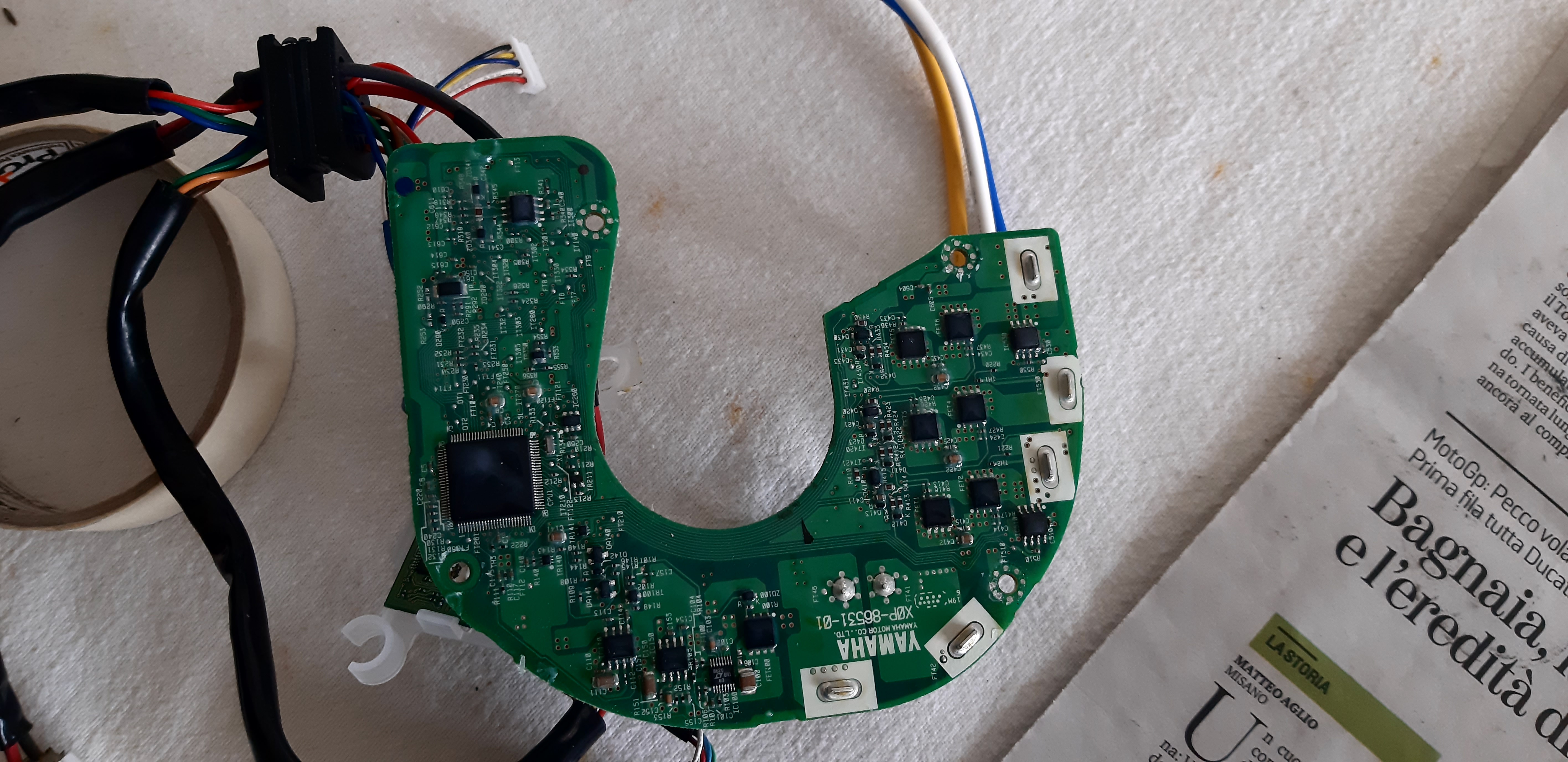

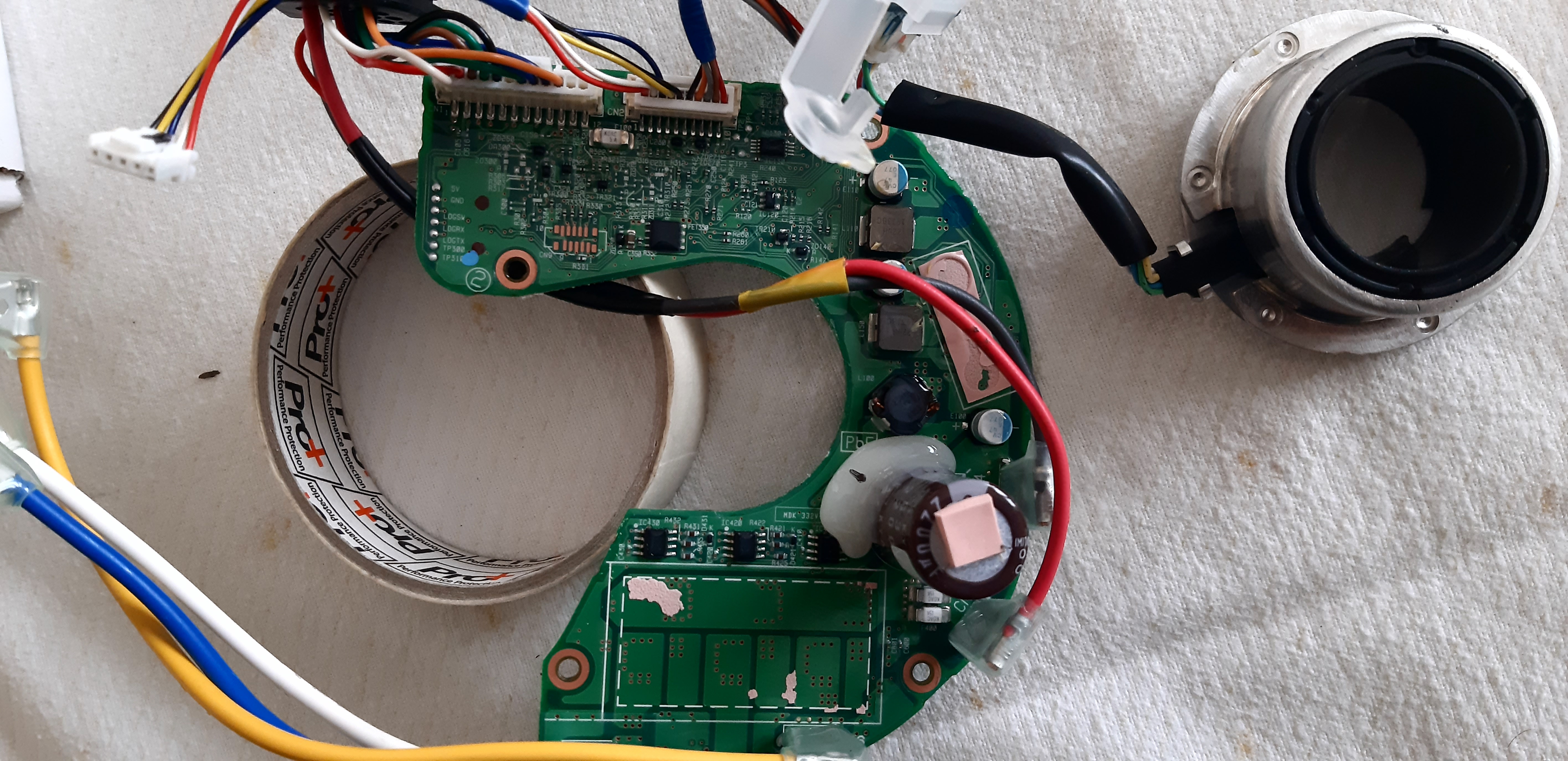

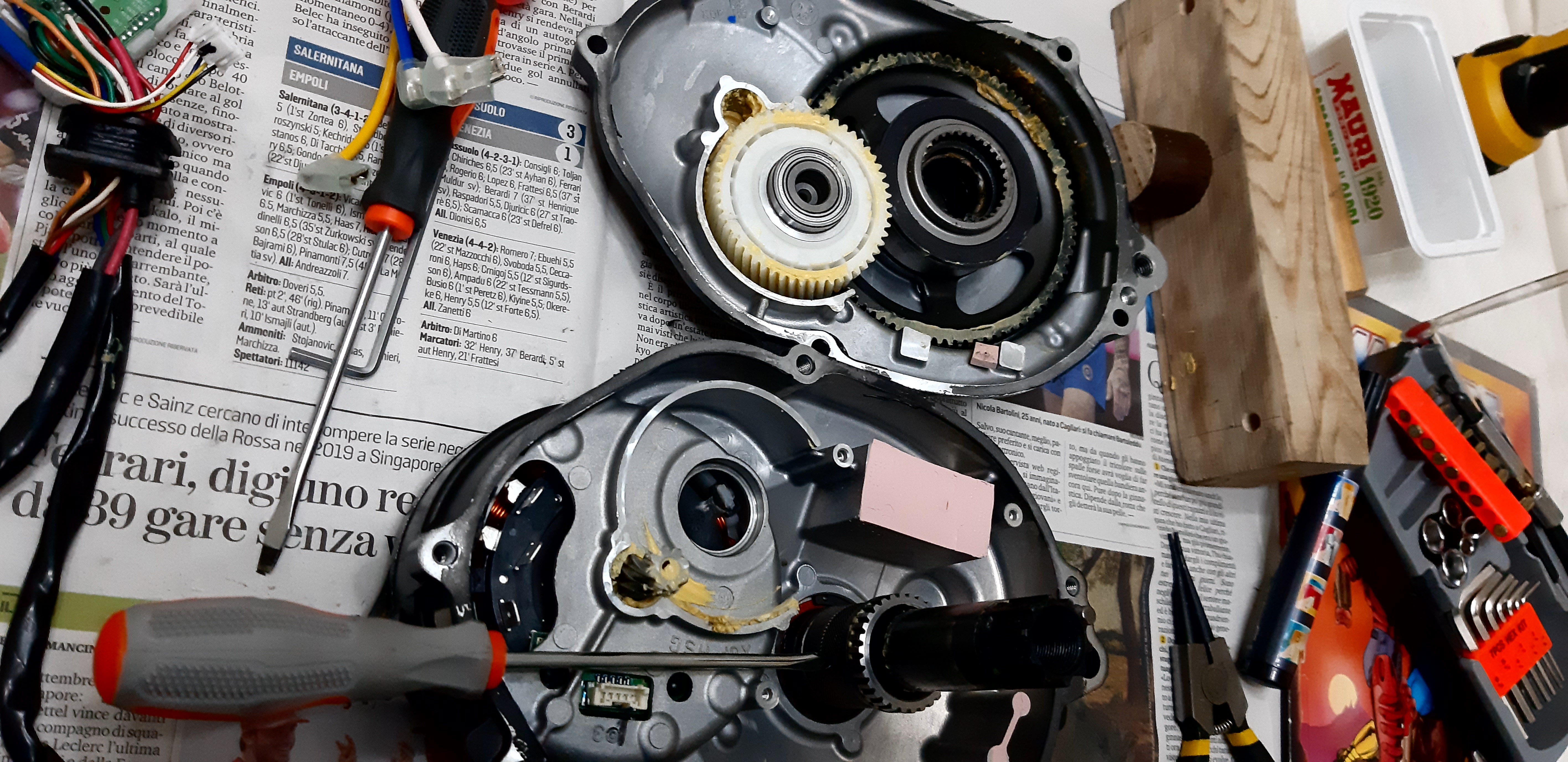

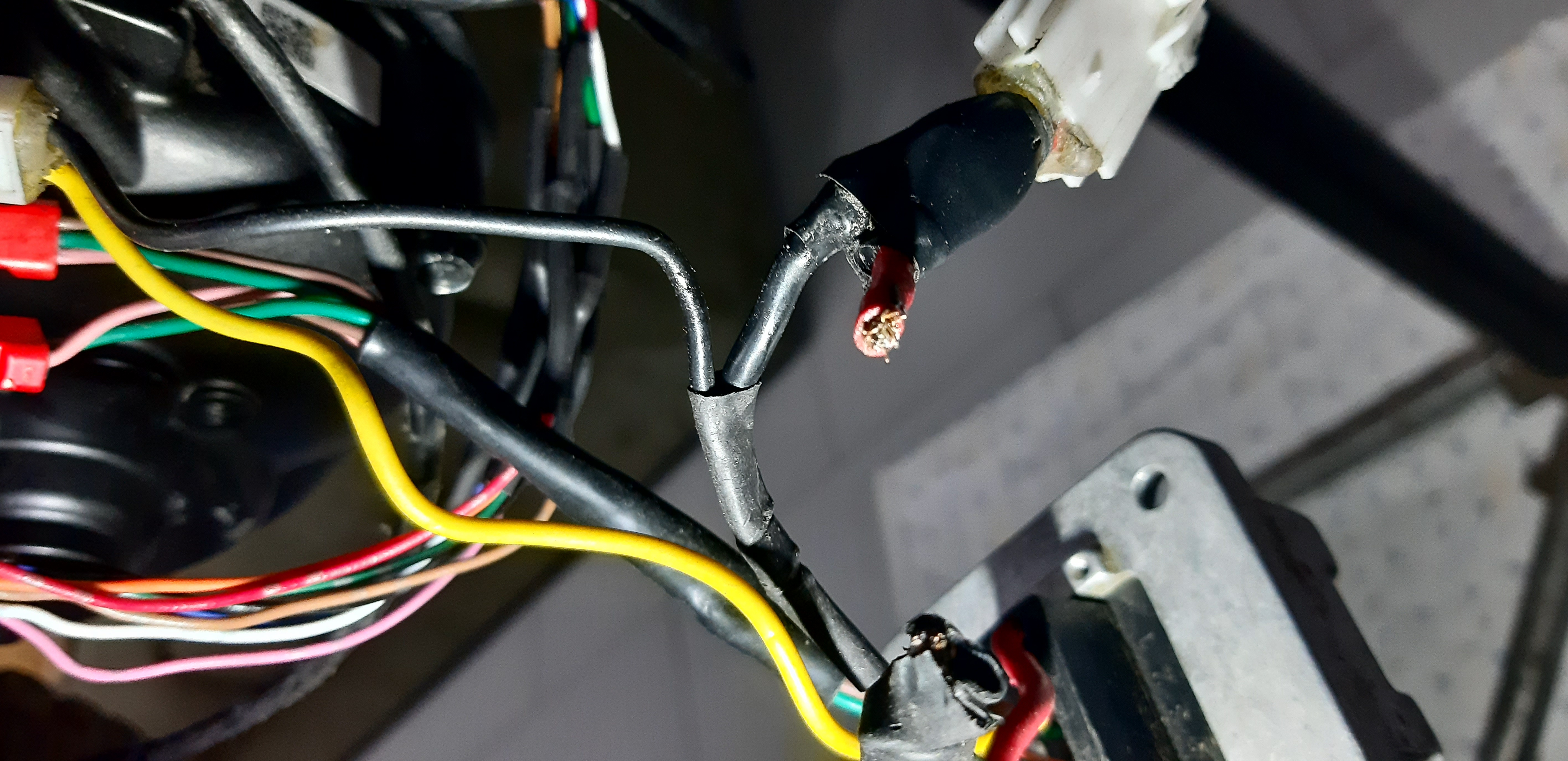

Inserito il - 15/02/2022 : 20:26:53  Mostra Profilo  Rispondi Quotando
[quote]andrea 104KG ha scritto:
Il motore del tsdz2 (che fa 4000 rpm) l'avevo provato con un kt sensorless e girava, penso che lo yamaha sia comunque su quei giri.. anche per quello consigliavo una kt
https://www.youtube.com/watch?v=InSiMgWegt4
Per evitare problemi avevo usato una sensorles, solo 3 fili e niente hall...
L'unico mio dubbio è proprio relativo all'accoppiamento dei sensori di hall
Per il resto la centralina ho messo il link sopra, sul sito c'è tutto, display pas, sensore di velocità, acceleratore...se poi vuoi comperare su amazon a caso fai tu..
assolutamente no ,quel poco che ho acquistato l'ho preso da Pswpower
e da etario . e' che me li propone in automatico il web e quindi li ho visti . adesso vedo di approfondire su pswp , devo trovare la
quadrupla compatibile.
ho spogliato il motore dall'elettronica e come dicevi tu forse c'e' lo spazio per un pas interno max 52mm e albero motore 29 indicato dal cacciavite, ora vedo su pswpower .
3351,58 KB
ON
Modificato da - INOX54 in data 15/02/2022 20:28:41

Ciao Inox54, mi spiace per la tua disavventura.
Ho letto che il tuo rivenditore ha provato a cambiare anche il controller del manubrio ma non si è risolto nulla.
Dopo 3 motori sostituiti(se ho capito bene) a questo punto io penserei che il guasto venga causato da qualcosa di esterno al motore e indagherei anche sullo stato della batteria.
Hai provato ad alimentare i motori che hai con un'altra batteria o un alimentatore esterno per vedere se almeno il display si accende?
Modificato da - Dani85rr in data 16/02/2022 02:04:14

Inserito il - 16/02/2022 : 10:22:08  Mostra Profilo  Rispondi Quotando
ciao Dani , si in effetti anche io penso che ci sia un guaio a livello di connessioni nascoste inrerno bici , adesso la bike e' all'assistenza giant che prima mi ha proposto di cambiare il motore solo con una piccola agevolazione ,a me non stava bene perche' il motore attuale a 400km ,montato a settembre ,e poi dopo tre motori che senso ha? per cui gli ho detto di verificare il resto e avrei pagato un eventuale cablaggio nuovo . hanno risposto che dopo n prove (?) il motore non va e me la rimandano.
tra le more, ne ho un'altra giant (moglie) ma credo proprio che giant non mi vedra' piu' .
quando arriva cerchero' ,anche con l'aiuto degli amici qui ,di fare qualche verifica prima di passare all'azione
ON

INOX54
521 Messaggi
Inserito il - 16/02/2022 : 13:56:44  Mostra Profilo  Rispondi Quotando
Apri la batteria e manda foto. Prima però prova il recupero in modalità originale ripassando i contatti di tutto..
ok ragazzi ,allora appena ho la bici in casa controllo e se non funge si parte con la trasformazione .grazie.
ON
Modificato da - INOX54 in data 16/02/2022 13:57:23

Linears4
113 Messaggi
Inserito il - 18/02/2022 : 09:25:10  Mostra Profilo  Rispondi Quotando
Se posti una foto dettagliata della scheda fronte retro posso darti qualche consiglio su controlli semplici da fare. Se hai un tester multimetro ti conviene controllare prima di tutto l integrità di tutti i cavi tra i vari connettori.

INOX54
521 Messaggi
Inserito il - 18/02/2022 : 11:16:46  Mostra Profilo  Rispondi Quotando
Grazie Linears4
premetto di essere praticamente a 0 come competenza ,lo prendo come momento formativo
2645,72 KB
2496,66 KB
e l'apparecchio di cui dispongo
2796,04 KB
ON

Linears4
113 Messaggi
Inserito il - 18/02/2022 : 11:55:29  Mostra Profilo  Rispondi Quotando
Controlla l integrità dei tre fusibili bianchi, nella prima foto ,uno e Tra i due connettori multifilari ,gli altri due vicino al cavo rosso di sezione maggiore a sinistra.
Mbm metis olieds
Fat bike pieghevole revoe
36518 Messaggi
Inserito il - 18/02/2022 : 13:42:01  Mostra Profilo Invia a Barba 49 un Messaggio Privato  Rispondi Quotando
@Linears4: I due motori sono tornati dall'assistenza con il verdetto di "bruciati", credo che se fossero saltati i fusibili si sarebbero limitati a sostituirli.
Linears4
113 Messaggi
Inserito il - 18/02/2022 : 13:53:49  Mostra Profilo  Rispondi Quotando
Dubito che l assistenza tecnica si sia spinta ad analizzare la scheda elettronica a livello componente. Comunque tanto vale togliersi ogni dubbio.

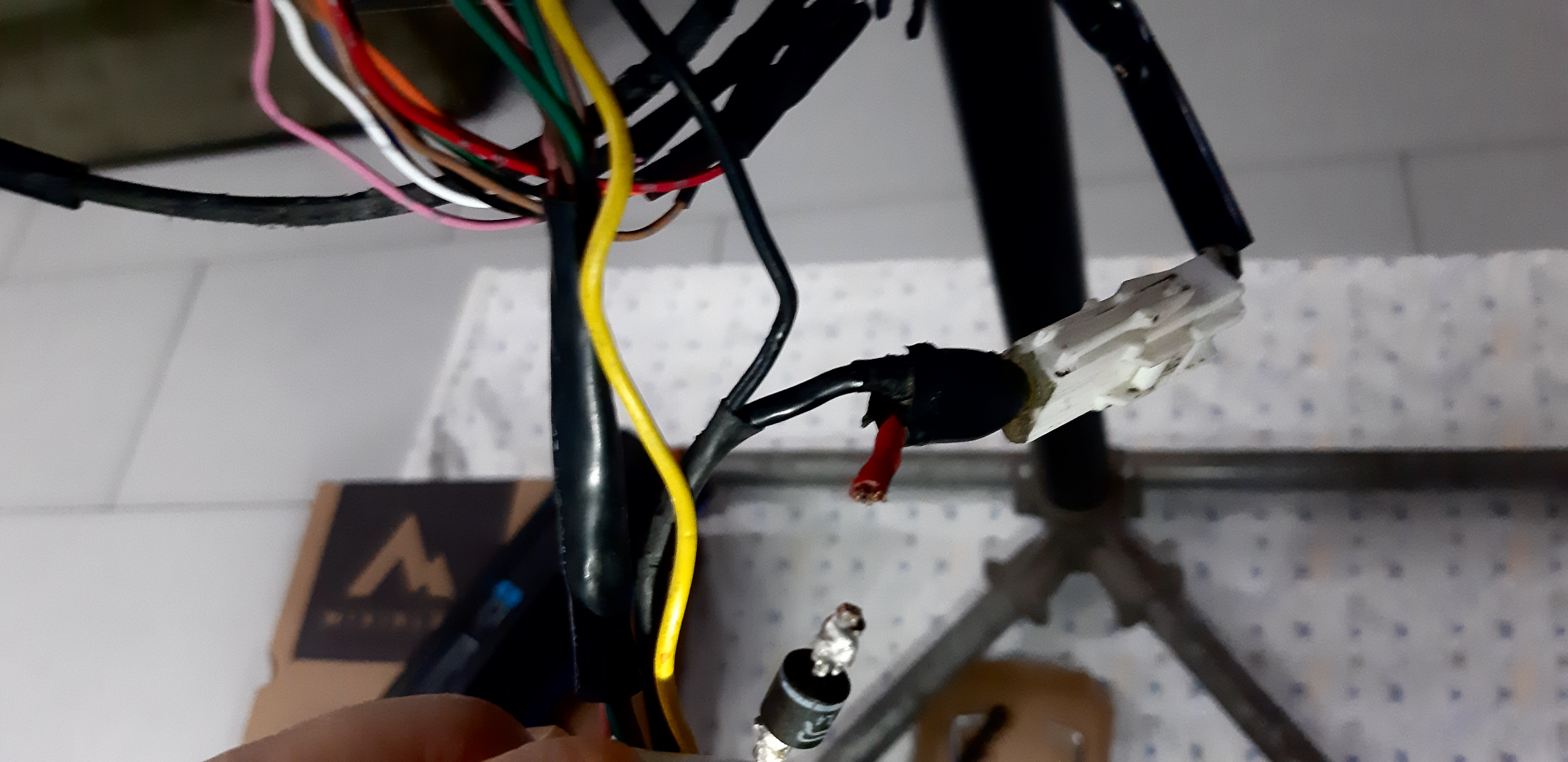

temo che tu abbia ragione ,staseraho ritirato la bici sivende mi racconta quel che gli han detto e cioe'- abbiamo provato a mettere un motore funzionante ma non va - io sono rimasto un po a bocca aperta ,ma cribio ma allora sara' un guasto a monte del motore dico da incompetente , questo allarga le braccia e mi dice che lui non e' "autorizzato" a toccare (che poi tanto non ne sanno niente) .
sono basito.
cq in questo momento ho la batteria davanti a me , e' possibile verificare se da corrente senza aprirla? (comincio a vedere la batteriaa seguire il resto.
4021,51 KB
ON

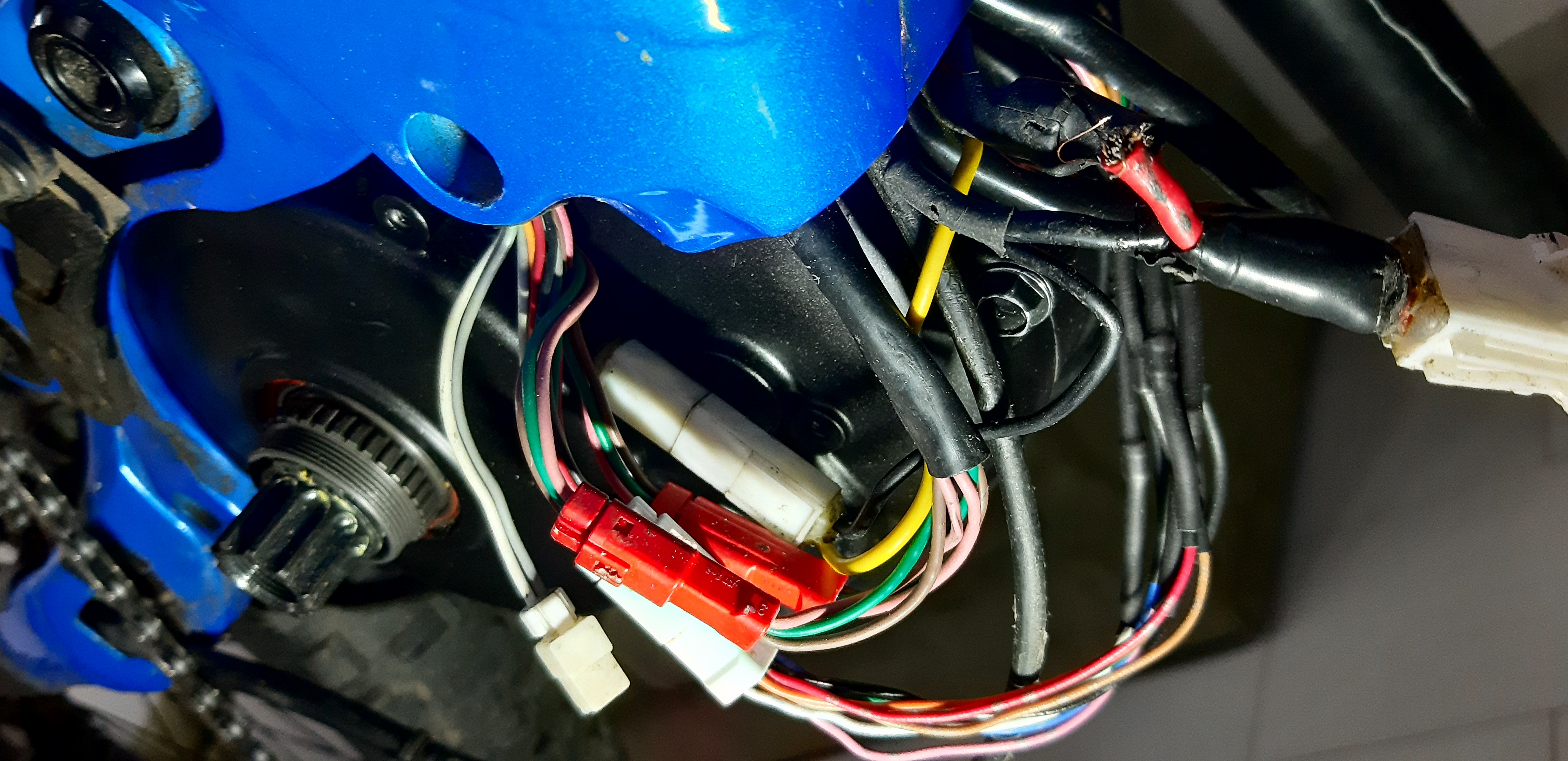

Inserito il - 18/02/2022 : 19:03:24  Mostra Profilo  Rispondi Quotando
ma figuriamoci non sanno nemmeno cos'è un tester
esatto non l'hanno aperto il motore e la situazione all'esterno e' questa

Bello quel positivo tutto sbrindellato sulla dx....
Credevo di aver toccato il max con la specialized ma qui sembra che non ci sia limite al peggio...
La risposta lascia interedetti....se si mette un motore funzionante e non va mi pare ovvio che non si dice motore bruciato, al limite batteria bruciata.. non ho parole... e cosa ti facevano pagare, un motore nuovo? ma se l'hanno montato e non va...
ma la corrente al motore arriva? nel senso, con tutto montato bisognerebbe trovare il modo di vedere se sui connettori del motore c'è tensione...
In pratica dalla batteria dovrebbero partire dei cavi sottili per la comunicazione col motore e dei cavi grossi per la corrente vera e propria, bisognerebbe vedere se nei cavi grossi la tensione c'è, ma con i cavetti fini collegati in modo che la batteria possa dialogare col motore...
Non so se mi spiego, bici perfettamente montata come fosse nuova, vedere sei sui 2 fili grossi c'è tensione... ovvio non è così immediato perche sono isolati e inseriti nel connettore...
Però quello che è peggio è che se ne fregano anche di sapere PERCHÈ una loro bici non va... se accetti di pagare ti cambiano tutto finchè non va di nuovo e amen, anche se paghi più di 1000 euro... mah .....

proprio cosi' . adesso per gradi faccio come hai detto tu . quindi se capisco bene all'uscita dei pin dalla batteria non c'e' corrente fin quando questa non dialoga (ho trovato corrente 1.5v) con la scheda e a sua volta con il controller. tempo prima che arrivi il matereiale da pswpower ce ne.
dunque sono a questo punto , il filo rosso e' credo il positivo ed e' come vedete tranciato a filo ,credete lo abbiano fatto i "tecnici dell'assistenza"per collegare la bike ad un altro motore ?
se la causa di tutto fosse questo ?
proverei a ripristinare il cavetto e fare prove con batteria .se non rischio botti
2995,97 KB

con un po di pazienza ho tolto la guaina termo indurente che avvogeva il filo rosso e ,sorpresa se e' un fusibile ,credete che sia stato messo di fabbrica? o e' il rimasuglio di un vecchio taroccamento ?
ON
INOX54
521 Messaggi
Inserito il - 18/02/2022 : 21:53:16  Mostra Profilo  Rispondi Quotando
3654,86 KB

Sembra un diodo, ma la bici l hai presa usata?
Mbm metis olieds
14668 Messaggi
Inserito il - 18/02/2022 : 22:22:31  Mostra Profilo Invia a andrea 104KG un Messaggio Privato  Rispondi Quotando
A me non sembra un fusibile, sembra un diodo, qualcuno ha provato a mettere delle batterie in parallelo, che notoriamente su yamaha dopo un po' bruciano qualcosa nel motore... di fabbrica quel coso non lo mettono di sicuro.... toglilo e collega direttamente il positivo
si : chi me l'ha venduta mi fece questo resoconto
- ho comprato la bici con 6 mesi di vita a .... l'ho usata un po' poi e' morta e mi hanno cambiato il motore in garanzia l'ho appena ritirata ,la vendo .(e' tutto vero perche' risulta cosi' in giant) il motore aveva 1km . la uso 3 mesi un bel di' mentre viaggio si spegne. la porto dal sivende giant di ..... dopo due giorni mi dice che hanno provato aiutati dall'assistenza ma niente e' da cambiare ,capz, va beh dai ,cambiato motore passano altri 4 mesi 400km sono in giro puf non va piu' ,il resto e' noto.
ON
Linears4
113 Messaggi
Inserito il - 18/02/2022 : 22:37:49  Mostra Profilo  Rispondi Quotando
Potrebbe essere che il problema è sempre stato a monte, e precisamente in quel diodo che saldato male perdeva il contatto con il positivo.Segui consiglio di Andrea.Purtroppo adesso hai tutta l elettronica smontata, dovrai rimontare tutto con i guanti assicurandoti di ricollegare per bene tutto, e riprovare sistemando il cablaggio a monte
domani pomeriggio eseguo ,per giuntare visto che rimane corto cosa consigli? saldo anche a stagno la giunzione?
ps mi e' venuto fusibile comunque provando la resistenza col multimetro mi dava un numero sostenuto.
ON
si il motore che ho aperto ma sulla bici c'e' l'ultimo e quello non lo apro , le modifiche di cui abbiamo parlato nel 3d le faro' se necessario su quello aperto . cq tutti e due non hanno raggiunto i 500km, sono nuovi. robe da matti specie se il problema fosse proprio quel giunto.

Ah sì, già ,hai l altro motore, allora per fare le prove ,salda a stagno quel positivo tranciato ,basta spellare di un millimetro, stagna entrambi i capi separatamente, e poi giuntali , non è immediato poiché dovrai trovare un modo per tenerli vicini mentre aggiungi altro stagno.ovviamemte togli prima il diodo.
ok , ho l'attrezzino e lo stagno ,non si deve aggiungere null'altro?
domani pomeriggio faccio e incrocio le dita .

mmmm a me quei 2 fili rosso e nero non convincono per nulla non mi sembrano originali, cerca di risalire da dove provengono, di solito chi mette diodi ne mette più di uno, uno per la batteria in parallelo e uno per impedire il ritorno alla principale, assicurati che non ce ne sia un'altro da qualche parte... Anche quel connettore pieno di colla a caldo non mi pare per nulla originale. Sarebbe meglio sostituire il tutto con un bel xt60 saldato bene, ma comunque controlla che il connettore conduca (staccalo e col tester e controlla tra l'interno e la fine del moncone rosso)Controlla anche che il connettore non presenti segni di bruciature da surriscaldamento...
Certo che l'assistenza dove ha guardato? Speriamo almeno dicano la verità, nel senso che abbiano veramente provato con un'altro motore, per me se ci avessero veramente provato si accorgevano di un filo messo così male... Incrociamole dita...
Spero tu abbia un saldatore a stagno abbastanza potente, come vedrai saldare un cavo grosso porta via un sacco di calore, non è per niente facile...
