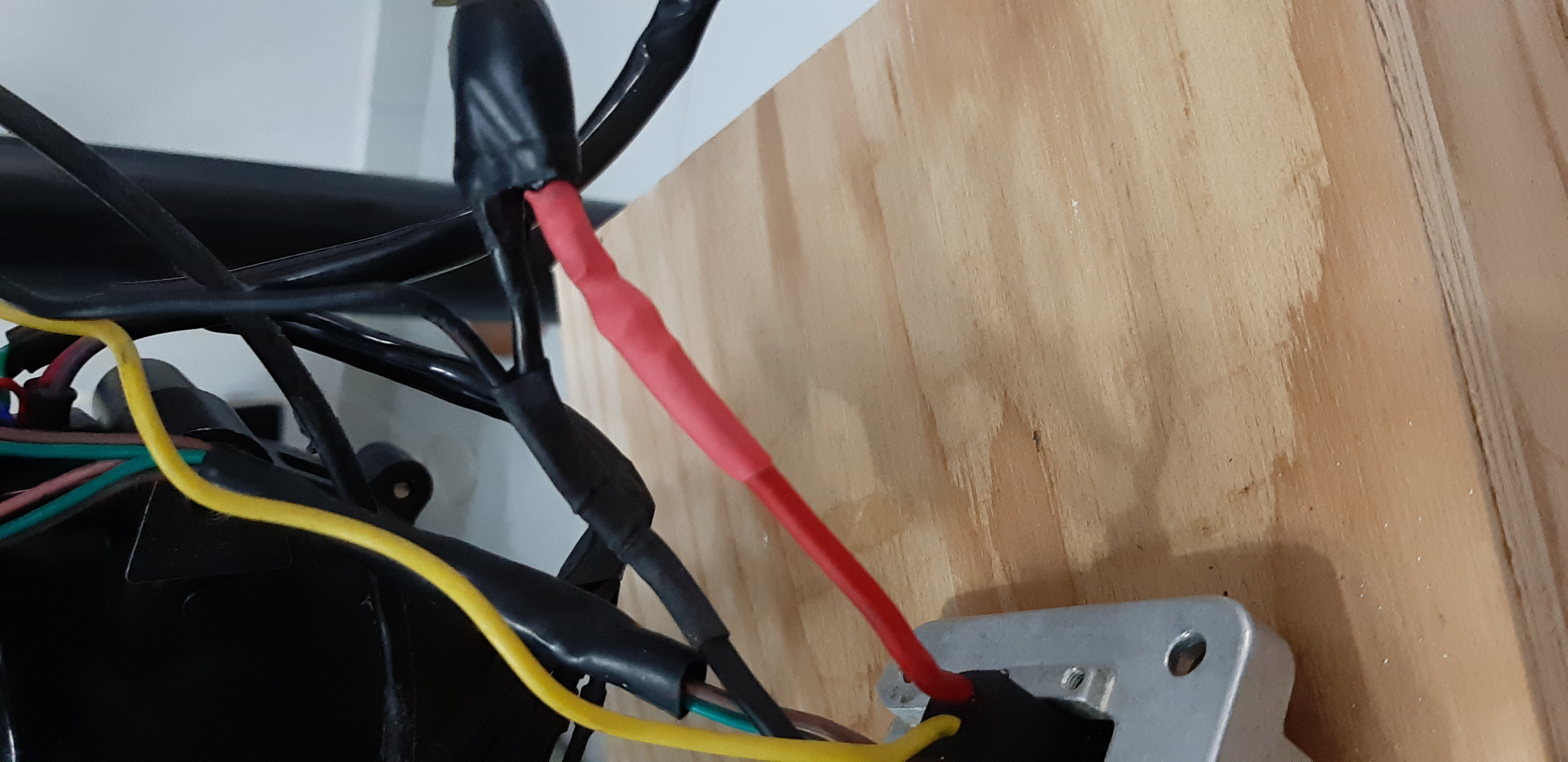

INOX54 ha scritto:
Linears4 ha scritto:
Ah sì, già ,hai l altro motore, allora per fare le prove ,salda a stagno quel positivo tranciato ,basta spellare di un millimetro, stagna entrambi i capi separatamente, e poi giuntali , non è immediato poiché dovrai trovare un modo per tenerli vicini mentre aggiungi altro stagno.ovviamemte togli prima il diodo.
ok , ho l'attrezzino e lo stagno ,non si deve aggiungere null'altro?
domani pomeriggio faccio e incrocio le dita .
Spero tu abbia un saldatore a stagno abbastanza potente, come vedrai saldare un cavo grosso porta via un sacco di calore, non è per niente facile...
ne ho due ,quelli col puntone in rame ci vuole un po' ma poi scaldare scaldano .

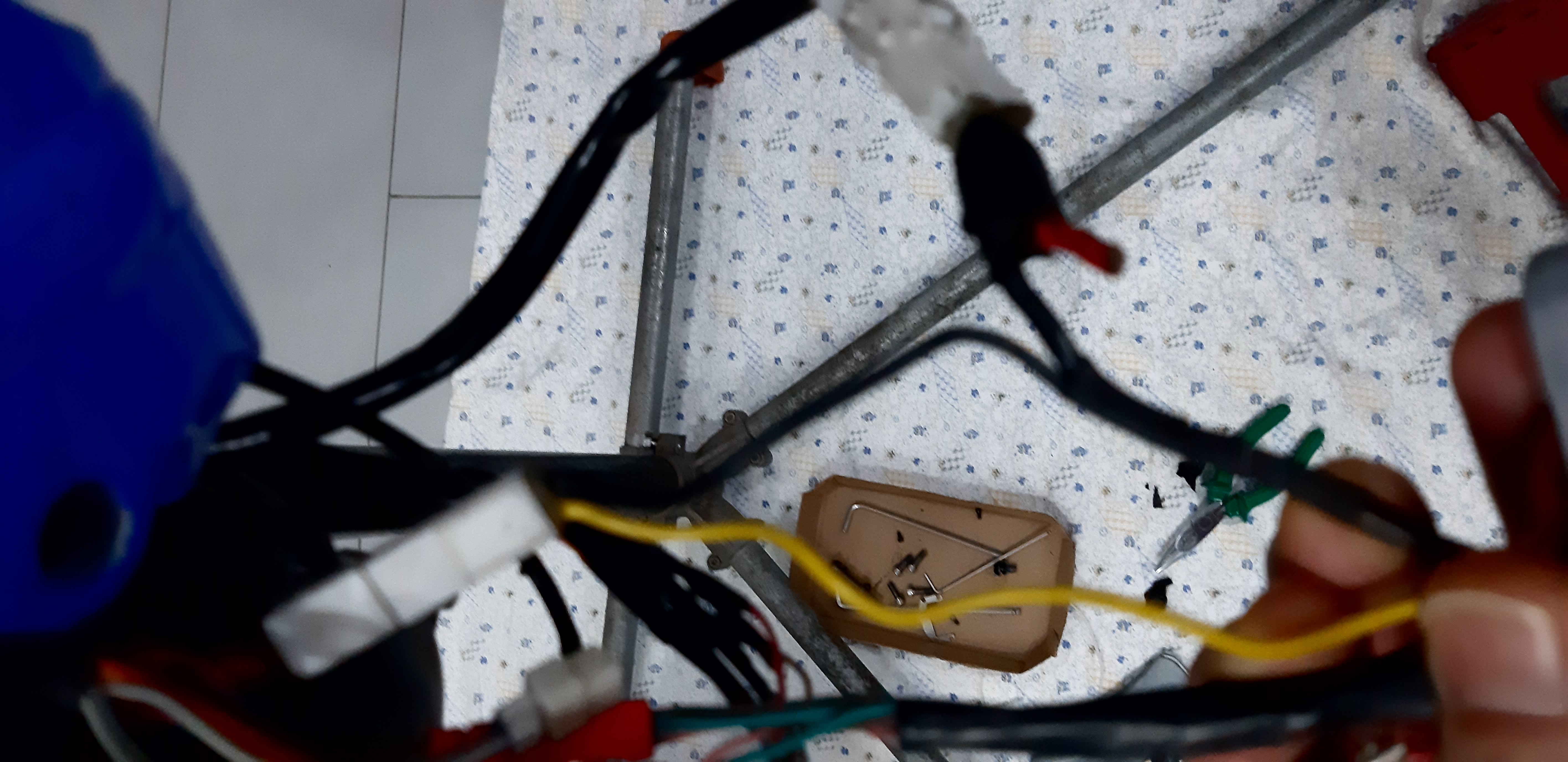

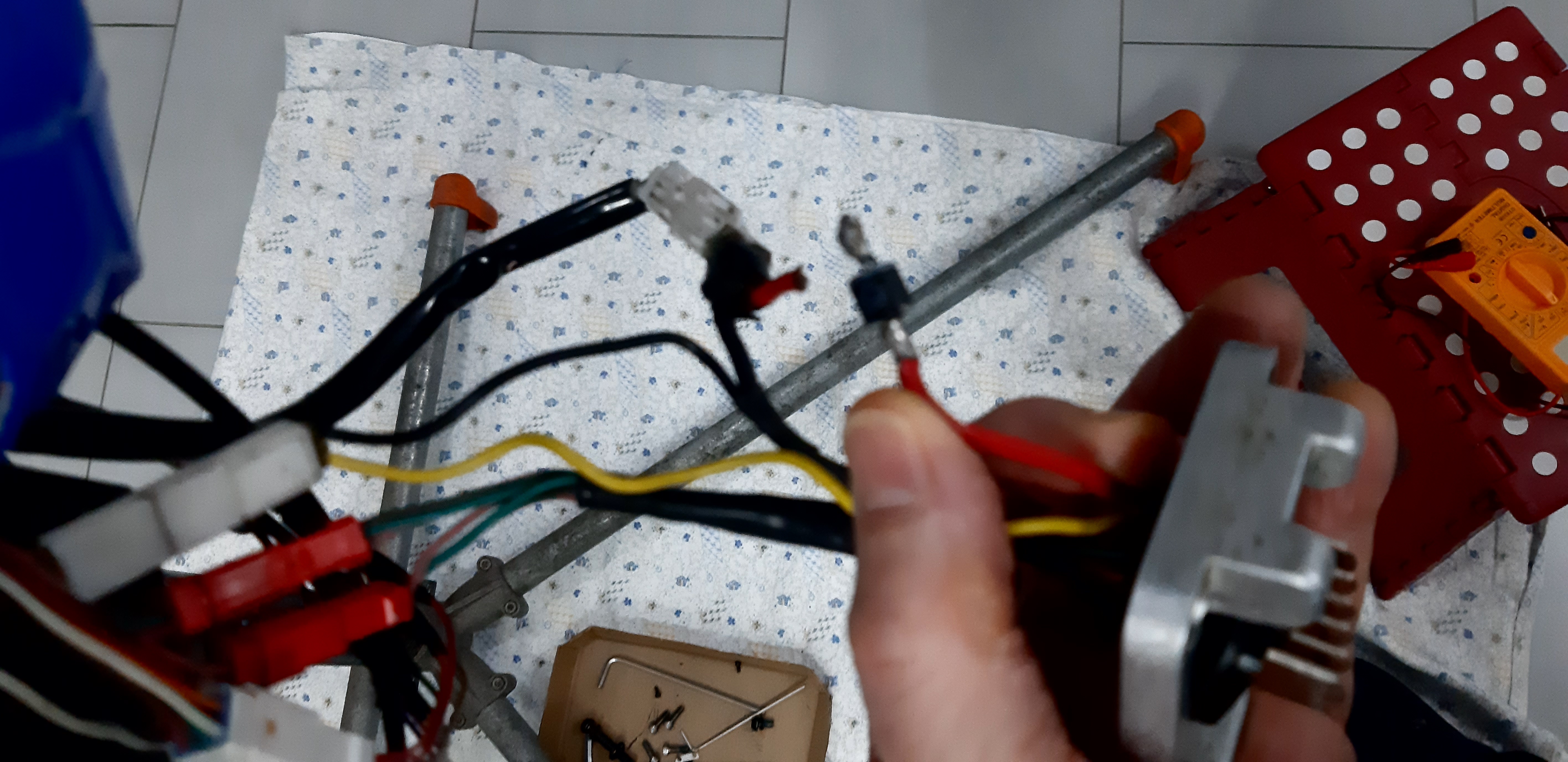

noooo hai ragione Andrea ,c'e' un filo nero"innestato" sul filo "principale" nero .
2792,58 KB
ON

Per provare un diodo con il multimetro occorre fare DUE misurazioni invertendo i due puntali, una volta deve segnare una reistenza elevatissima, l'altra volta dve essere quasi in cortocircuito.
Comunque fai pulizia e salda tutto per bene...
buongiorno Barba , ritieni comunque di toglierlo anche se funziona?
controllato il connettore e', ok adesso mi devo armare di un saldino all'alltezza della situazione ,
cosa dici di questo?

Il diodo lo devi lasciare solo se desideri un domani montare una batteria supplementare come aveva fatto il prprietario precedente, altrimenti di serie NON c'è e lo devi eliminare anche perchè provoca comunque una caduta di tensione di almeno 0,6V...

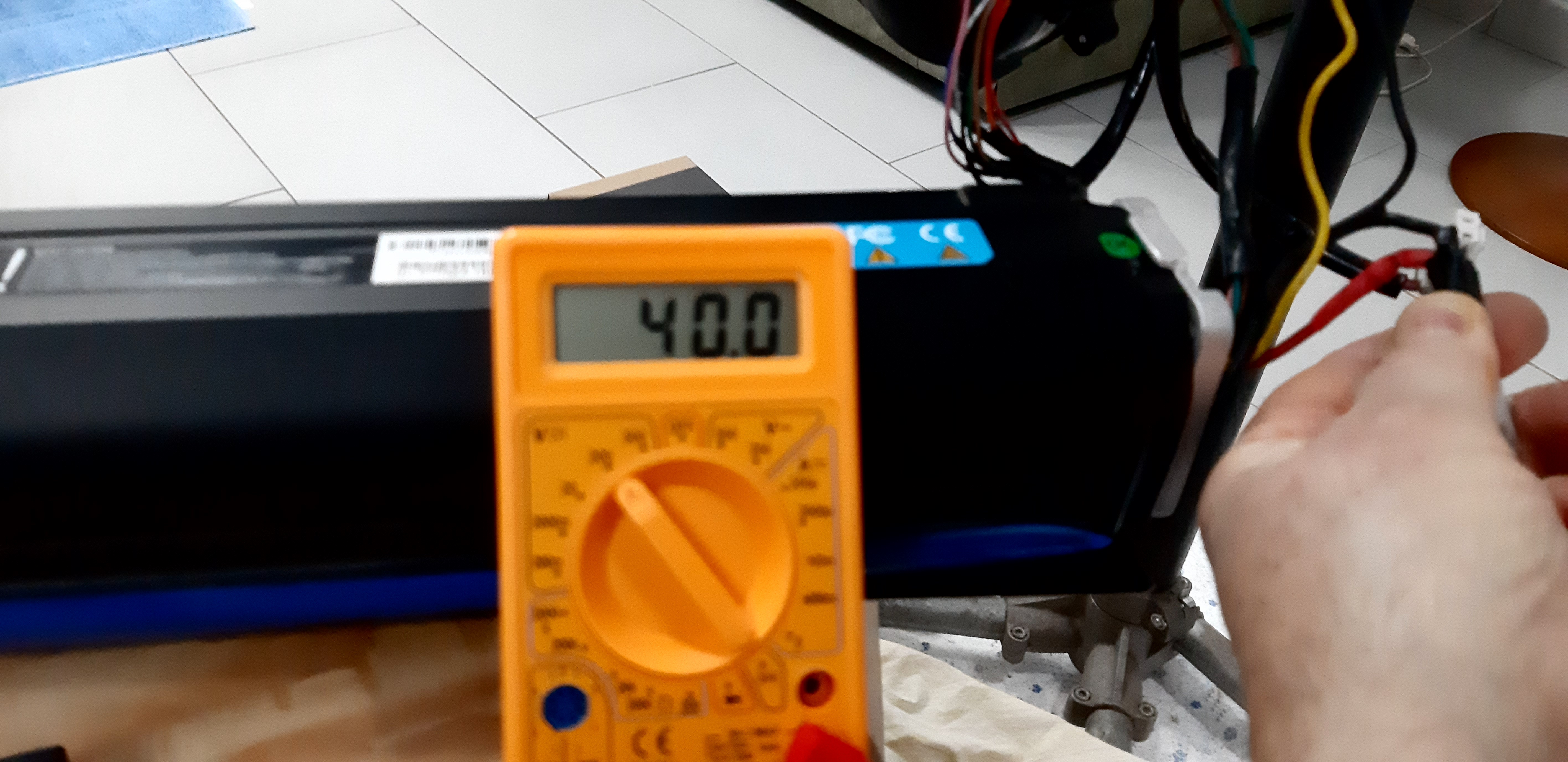

Inserito il - 19/02/2022 : 15:50:55  Mostra Profilo  Rispondi Quotando
allora via il diodo .
adesso all'opera
[/quote]
"operazione" eseguita ma il paziente non guarisce , la batteria penso chedialoghi con la scheda motore perche' al connettore mi da 40v . pensate ci sia la possibilita' di una interruzione a valle del connettore prima della scheda?
2575,97 KB
2694,72 KB
3089,46 KB
ON
Modificato da - INOX54 in data 19/02/2022 15:53:18

Peccato, ormai pensavo avessi risolto, ma evidentemente quel diodo ha fatto qualche danno, anche se non so come sia possibile.
Per gli hall sono 5 fili anche sulla centralina, infatti il filo bianco non è per gli hall ma per il sensore di velocità che peraltro non tutti gli hub hanno...per cui colleghi gli altri 5.

Mentre aspetti i pezzi dalla cina non ti conviene aprire il secondo motore e guardare i fusibili e magari a batteria collegata seguire finchè c'è tensione?
INOX54
521 Messaggi
Inserito il - 22/02/2022 : 22:42:39  Mostra Profilo  Rispondi Quotando
troppo tardi,l'ho spogliata tutta dei suoi cablaggi , poi guarda sono stressato ,voglio uscire dalla dipendenza proprietaria o con centralina esterna o con modifica per torseng. io questa bici la tengo finche' sono in grado di fare le cose che mi piacciono (sentieri enduro ) e ti dico che la trovo ciclisticamente formidabile ( ne ho provate altre super blasonate e anche piu' belle e accattivanti ,ma questa e' fatta per me.
ho sentito futurbike ,non hanno nessun problema a cambiarmi il bms e sono anche qua vicino , so del ponticello sul positivo ma non voglio rischiare una batteria nuova da 800euro . il bms se si puo' lo faccio mettere che sia compatibile con la centralina e con l'eventuale tdsz2 dovessi metterlo.
oggi giro con scott tdsz2 , passati i 3000km ,si sente solo il rumore delle gomme e almeno su asfalto al 9% va come i nativi.
pero' prima proviamo con la centralina esterna.

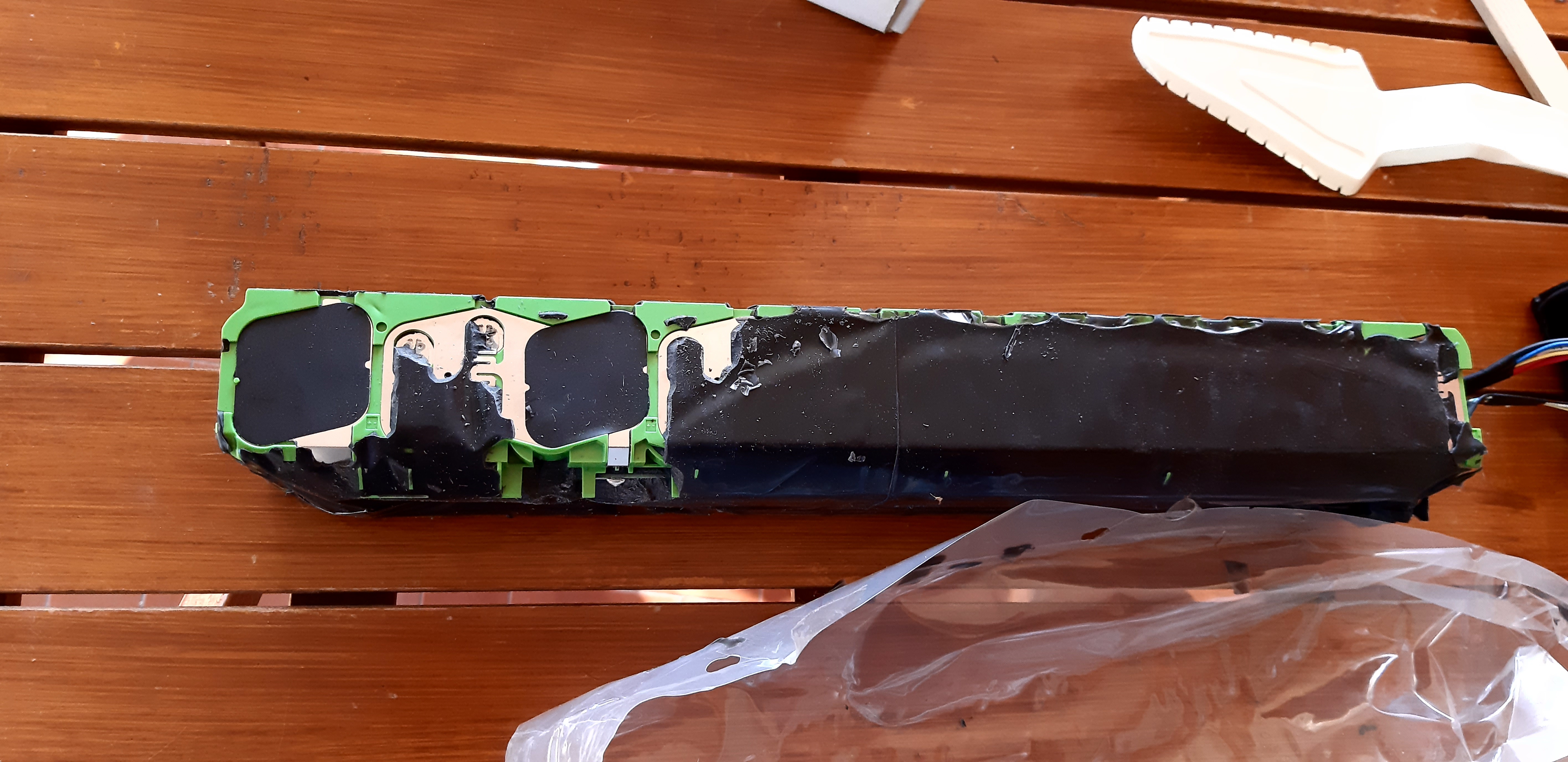

prima di portare la bat ho pensato di aprirla e mi son trovato questa (e gia' tirarla fuori e' stato un momentino)
2697,52 KB
tutto annegato nella gomma ,parlato con chi mi fara' la sostituzione e mi son messo al lavoro ,un po di tempo e moccoli dopo ,ecco

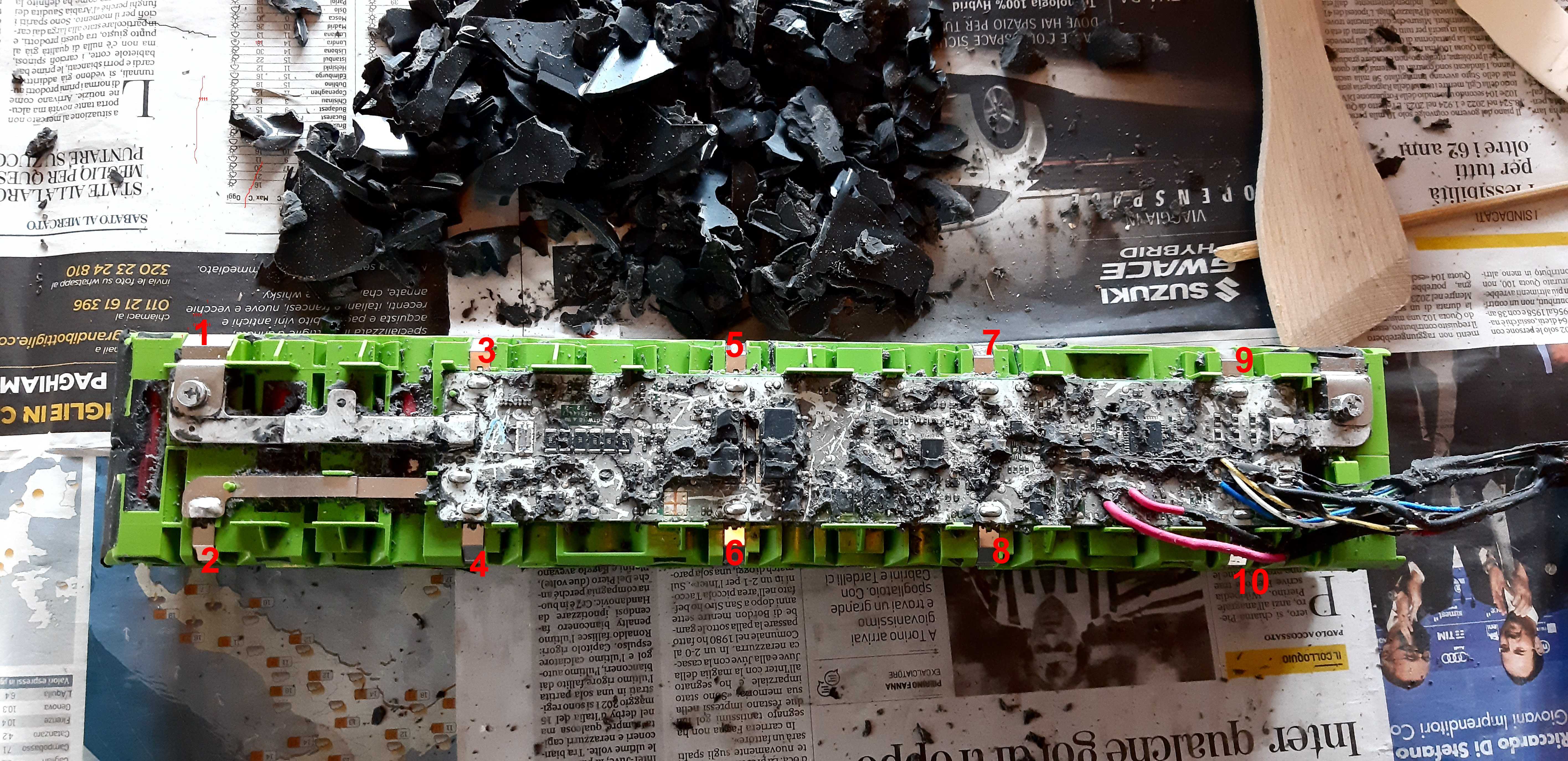

riportato alla luce il cervello della batteria
4456,98 KB

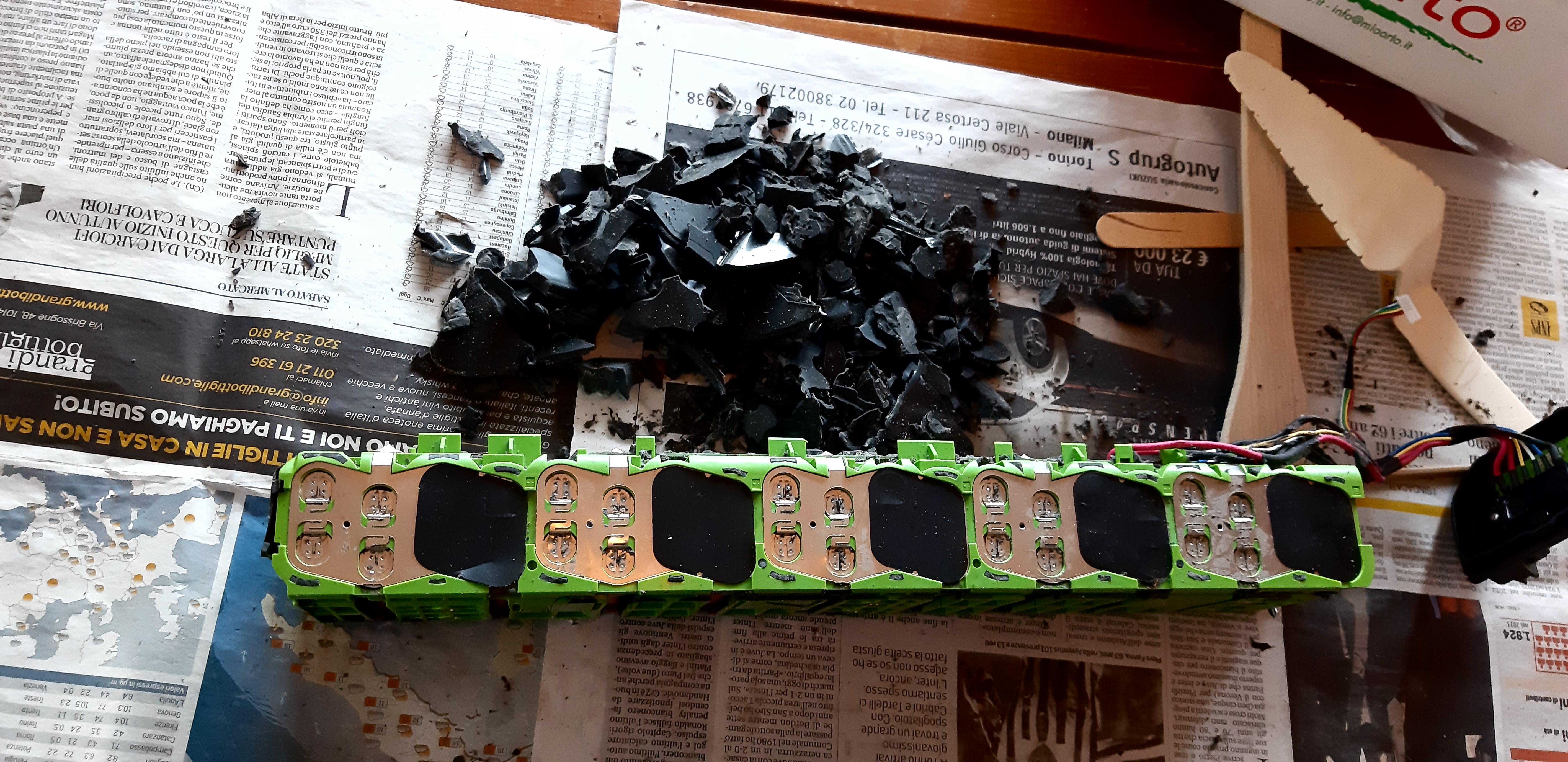

ho tolto la gomma anche sulle pareti laterali
3610,58 KB
secondo voi a questo punto potranno intervenire?

Complimenti per l'impresa sulla batteria.
Ai miei ultimi clienti Giant ho rifiutato il lavoro dopo aver visto il "blob" gommoso in cui era annegata
Fabio
grazie, onestamente la moglie mi ha messo in mano un attrezzo efficiente
, in legno,fai conto una matita a cacciavite piatto ,l'ho sgusciata facilmente, certo un po' di tempo c'e' voluto .
ON

Complimenti, bella pulizia... a loro servono i 10 punti con le lettere in rosso...
2873,28 KB
INOX54
521 Messaggi
Inserito il - 23/02/2022 : 19:24:56  Mostra Profilo  Rispondi Quotando
2873,28 KB
nel dubbio gli mandato mail con foto ,non vedono l'ora di sostituirlo
adesso sono preoccupato per il viaggio dei miei pezzi
ON
14668 Messaggi
Inserito il - 23/02/2022 : 20:17:21  Mostra Profilo Invia a andrea 104KG un Messaggio Privato  Rispondi Quotando
e naturalmente le lettere in rosso non ci sono
