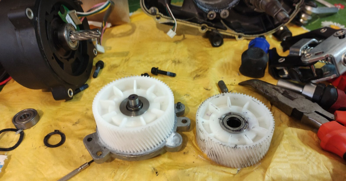

leonardix Inserito il - 06/07/2022 : 12:02:05
Allora, vi descrivo l'operazione...
Il motore lo avevo già sfilato dalla sua sede ed aperto in precedenza, per individuare i componenti danneggiati, ieri ho smontato lo smontabile alla ricerca di eventuali ulteriori danni, senza trovarne.
L'unico ingranaggio che aveva un poco di gioco rispetto all'asse su cui era montato era proprio quello in plastica, che al suo interno ha un cuscinetto unidirezionale (ruota libera), montando il nuovo ho verificato la differenza, il gioco dell'ingranaggio rispetto all'asse era sparito!
Ho quindi estratto il cuscinetto che bloccava l'ingranaggio in materiale plastico rovinato per sostituirlo con il nuovo, l'ho ribattuto nella sua sede ed ho iniziato le operazioni di dimontaggio.
Sono state delicate le operazioni di rimontaggio interno, dove ho avuto cura di verificare che non si schiacciasse nessun filo durante la chiusura e che i connettori fossero ben inseriti.
Ho poi rimesso il motore in sede, ed è stato quasi un parto, in quanto il passaggio del motore è realizzato veramente a misura e il posizionamento corretto per il suo fissaggio richiede la disposizione dei cavi che ercono dal motore in un modo particolare, sicuramente non semplice.
A questo punto ho rimontato tutta la parte ciclistica approfittando per una generale lavata e lubrificata...
Messa la batteria ho verificato la corretta accensione del display, risultato non necessariamente scontato, la prima prova l'ho fatta poi con il walk assist, verificato il corretto funzionamento mi sono fatto coraggio!
Il resto è nel video, mi sono fatto un paio di km di test, anche con alcune salite, ed è andato tutto bene, per fortuna!
A presto con un test lungo con report sui miei usuali percorsi!

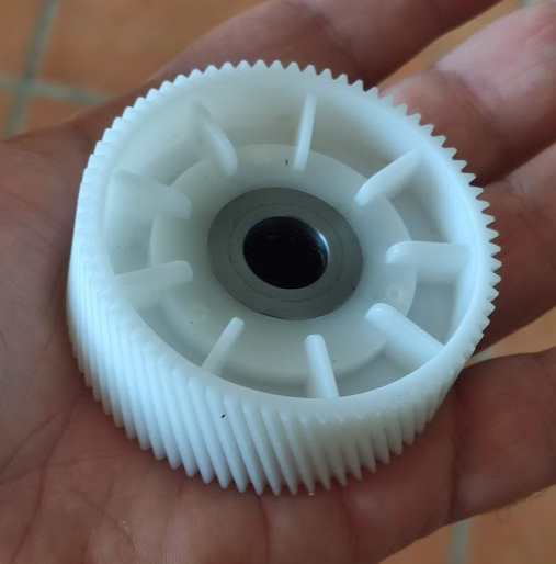

leonardix Inserito il - 01/07/2022 : 10:01:15
Dopo lunga attesa e dietro pagamento di ben 155€ ecco il famoso ingranaggio...
Ora con calma dovrò smontare tutto verificando e sostituendo i cuscinetti presenti
Piano piano ci si prova

ingranaggi tutti in metallo e sulla carta era la risposta ai difetti emersi su alcuni impulse 2...
io nel frattempo ho ordinato tramite gli italiani l'ingranaggio degli inglesi fabbricato (voglio sperare) dai tedeschi
se ne parla almeno per fine aprile inizio maggio, ovviamente vi tengo aggiornati!

leonardix ha scritto:
Dalle nostre parti Andrea avrebbe avuto ragione, avrebbero lasciato i danni da pagare all'acquirente... devo dire che dove si è presentato il problema nei due anni dall' acquisto, che in seguito hanno anche esteso a tre, i tedeschi hanno sostituito i motori quando non le intere bici,.. e se hanno retto alla botta è probabilmente perché il gruppo derby cycle è davvero grande, con kalkhoff, focus, univega, Raleigh ecc.
Ci hanno rimesso un po' di faccia e l'importatore inglese 50cycle è addirittura fallito per stare dietro a rimborsi e sostituzioni...
Dispiace, perché il motore, e ne ho provati tanti, era proprio gradevole, docile e potente al tempo stesso... Fra l'altro ne ho fatto un buon uso per 8 anni che non sono certo pochi, ma se loro che li producevano, e che in Germania e Inghilterra ne hanno venduti davvero in gran quantità, sono passati a rifornirsi da altri produttori, evidentemente si erano bruciati la fiducia che i loro clienti avevano concesso all'impulse.
il modello successivo, l'impulse evo, con ingranaggi tutti in metallo, pur essendo migliore del precedente ha venduto infatti molti meno esemplari.
leonardix Inserito il - 15/04/2022 : 00:30:57
