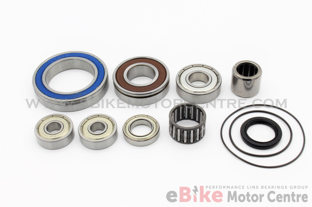

Grazie Barba, sui forum tedeschi dove il motore è più diffuso, pare che a qualcuno sia successo...
Si, i cuscinetti si trovano sicuramente, anche altre parti varie. Speriamo bene, semmai quando avrò tempo di smontarlo, prima di fare qualsiasi cosa, posterò le foto e continuerò a chiedere consiglio ai più esperti di me in riparazioni meccaniche!
36682 Messaggi
Inserito il - 30/03/2022 : 09:25:38  Mostra Profilo Invia a Barba 49 un Messaggio Privato  Rispondi Quotando
I cuscinetti sono in millimetri, quindi si trovano certamente: Quello che mi preoccupa sono gli ingranaggi e la ruota libera, quelli esistono solo come ricambio originale...

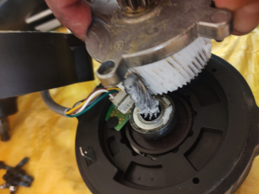

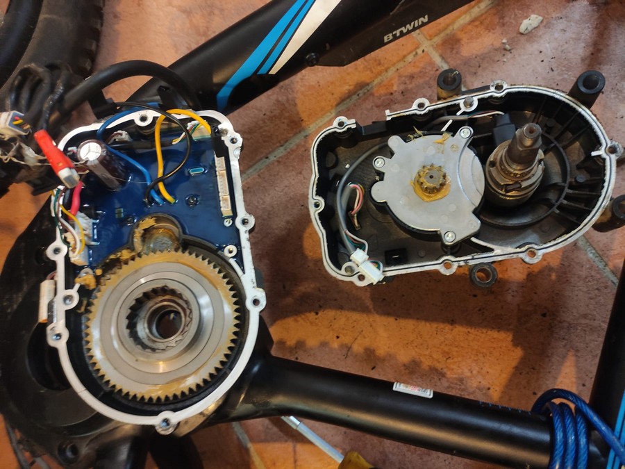

Ieri ho avuto un poco di tempo, ho preso l'estrattore per le pedivelle, che non avevo, e sto iniziando lo smontaggio, spero ptrsto di riuscire a capire quale sia l'origine del problema...
6505 Messaggi
Inserito il - 11/04/2022 : 13:56:16  Mostra Profilo Invia a leonardix un Messaggio Privato  Rispondi Quotando

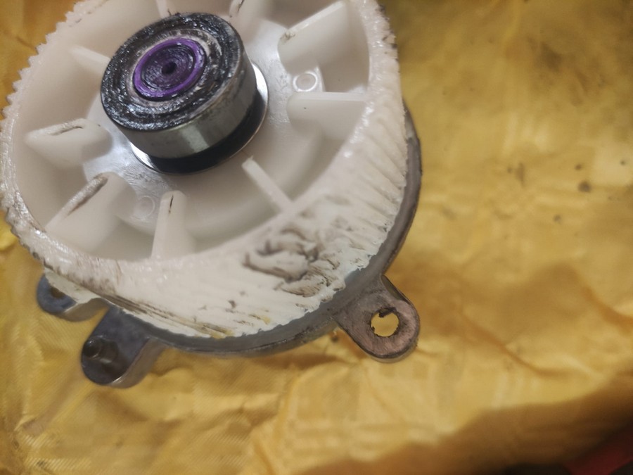

Sono riuscito a smontarlo, penso di avere davvero fatto io il danno, partendo con la marcia alta ed il motore al massimo...
ho grattugiato l'ingranaggio in teflon (o quello che è)
motore aperto, nulla di evidente
ingranaggio grattugiato
sto cercando il ricambio su ebay e nei forum tedeschi ed inglesi... se qualcuno ha fonti migliori delle mie accetto aiuto!
Ciao, e grazie!
Modificato da - leonardix in data 11/04/2022 13:56:43
36682 Messaggi
Inserito il - 11/04/2022 : 14:08:29  Mostra Profilo Invia a Barba 49 un Messaggio Privato  Rispondi Quotando
I motori centrali sono fatti per essere usati da chiunque, quindi NON si rompono per una svista come la tua: Il problema è che tu hai maltrattato un motore già VECCHIO, è per questo che ha ceduto l'ingranaggio...

6505 Messaggi
Inserito il - 13/04/2022 : 08:32:33  Mostra Profilo Invia a leonardix un Messaggio Privato  Rispondi Quotando
Si Barba, il cuscinetto credo sia proprio come dici, e capisci che non essendo esperto in materia e senza alcuna garanzia di riuscita e di durata della riparazione forse è meglio un motore nuovo con due anni di garanzia...
Per i prezzi sì, ma se sul mercato italiano un motore lo vendono a 7/800€, 270€ ingranaggi e cuscinetti sono quasi regalati
Alla fine fatte le debite proporzioni, golla dalla Germania quasi lo regala quel motore...

6505 Messaggi
Inserito il - 13/04/2022 : 09:01:38  Mostra Profilo Invia a leonardix un Messaggio Privato  Rispondi Quotando
il kit cuscinetti e ruote libere sarebbe questo...
l'ingranaggio invece è quello delle mie foto
Gli inglesi (dove l'impulse ha venduto parecchio e si sono organizzati) lo rivendono agli italiani che lo rivenderebbero a me...

Inserito il - 13/04/2022 : 09:05:47  Mostra Profilo Invia a leonardix un Messaggio Privato  Rispondi Quotando
Non è possibile che un ingranaggio si "grattugi" per un cuscinetto bloccato, casomai lo può fare a causa di un cuscinetto che ha preso molto gioco e che quindi fa penetrare i denti dell'ingranaggio meno profondamente in quello adiacente.
Mi sono messo a leggere in forum tedeschi ed inglesi, il problema sembrerebbe essere esattamente quello che hai individuato, a causa di un paio di cuscinetti secondo alcuni sottodimensionati o che in una serie di motori erano di qualità migliorabile...
Pare che sui motori di nuova fornitura abbiano adottato degli accorgimenti e migliorato i cuscinetti
