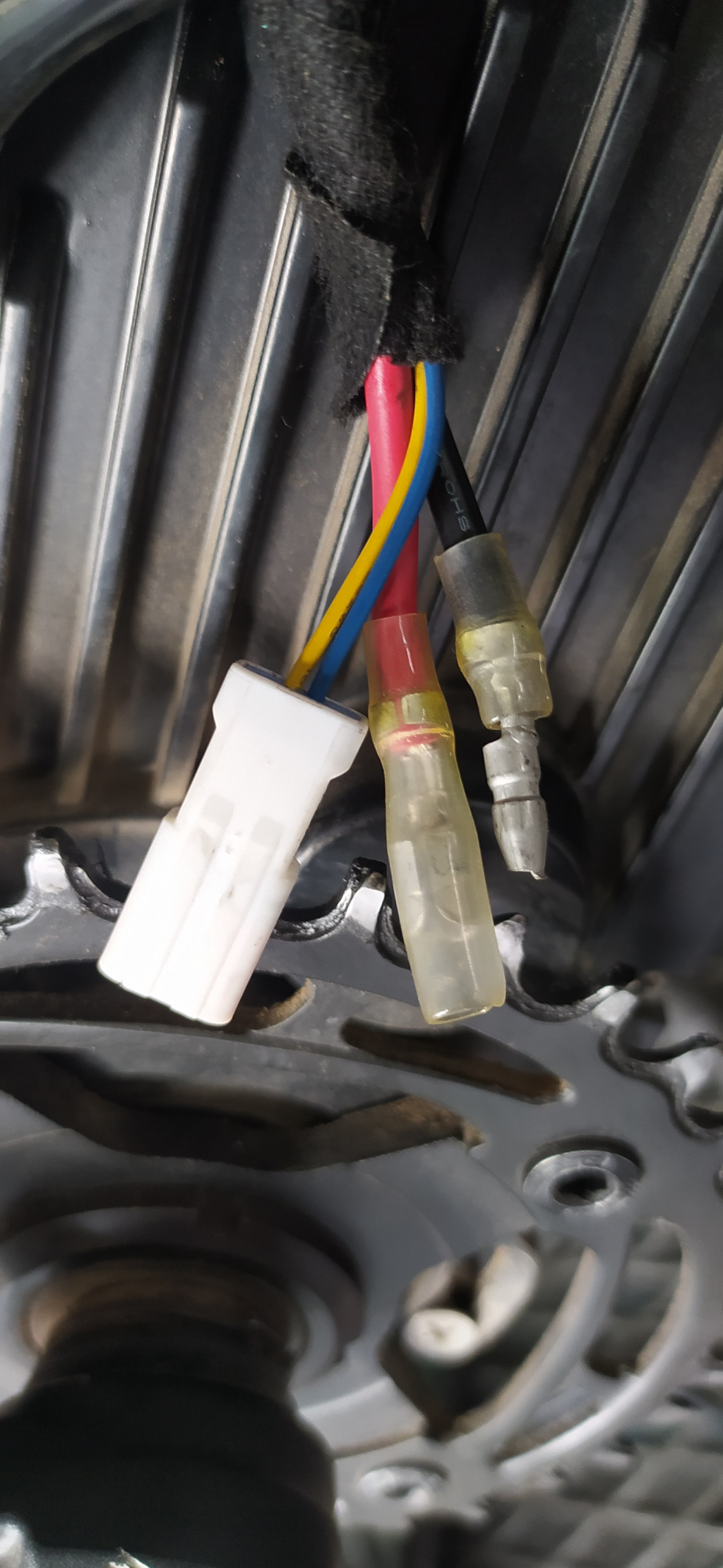

La batteria originale darfon è collegata al motore con 4 fili. 2 potenza, 2 comunicazione (blu, giallo).
Se collego una batteria generica 36V ai cavi di potenza del motore oli, ottengo solo un'accensione del display che visualizza CHARGING.
Ero convinto che oli non volesse batterie che comunicassero.
Esiste un modo per evitare la comunicazione obbligatoria?
P.s. la bici ha un pulsante d'accensione sul telaio che accende direttamente la batteria e ha un caricatore smart che comunica con la batteria (5 cavi. 2 potenza, 3 comunicazione)

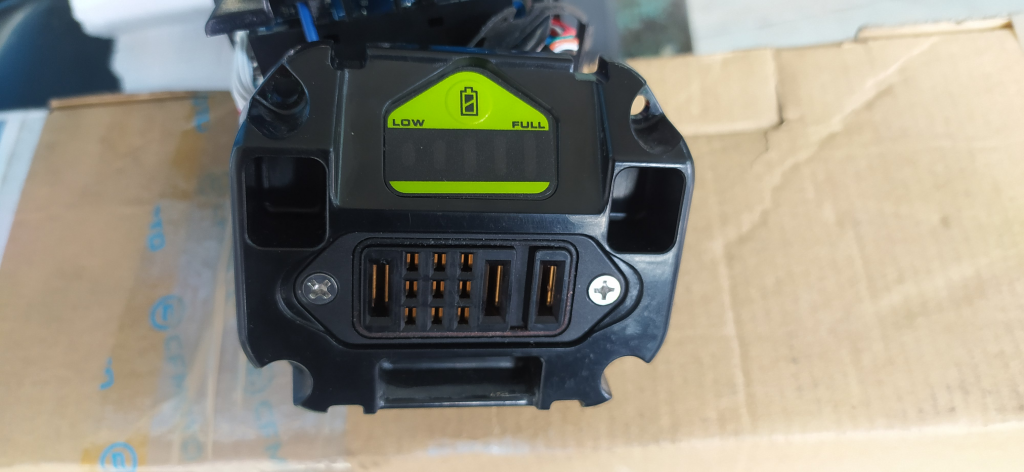

È una Bianchi t tronik Rebel.
Motore oli, batteria darfon 635wh.
Dovrebbe essere 2021 ed è l'unico modello con motore oli che necessita di comunicazione con la batteria.
Foto del generoso connettore batteria...
