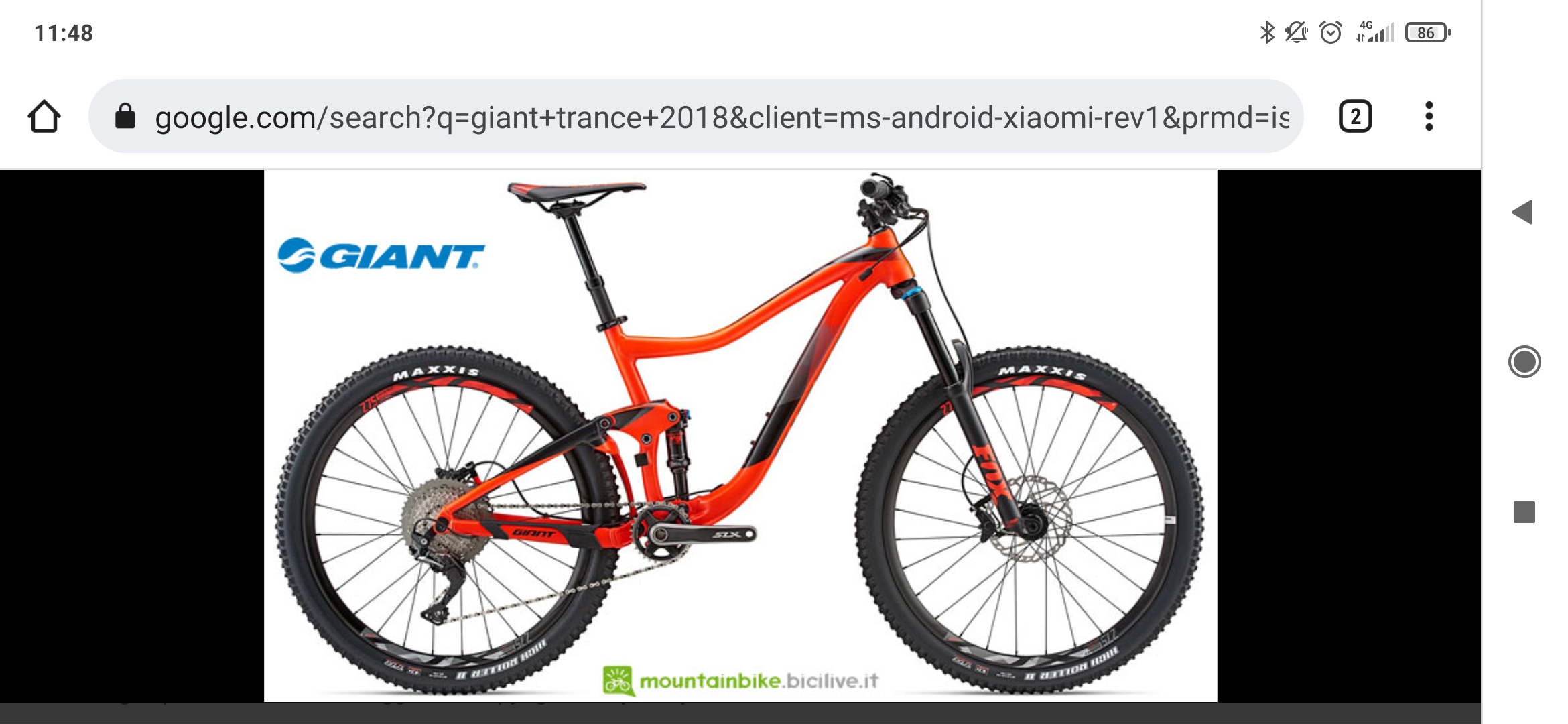

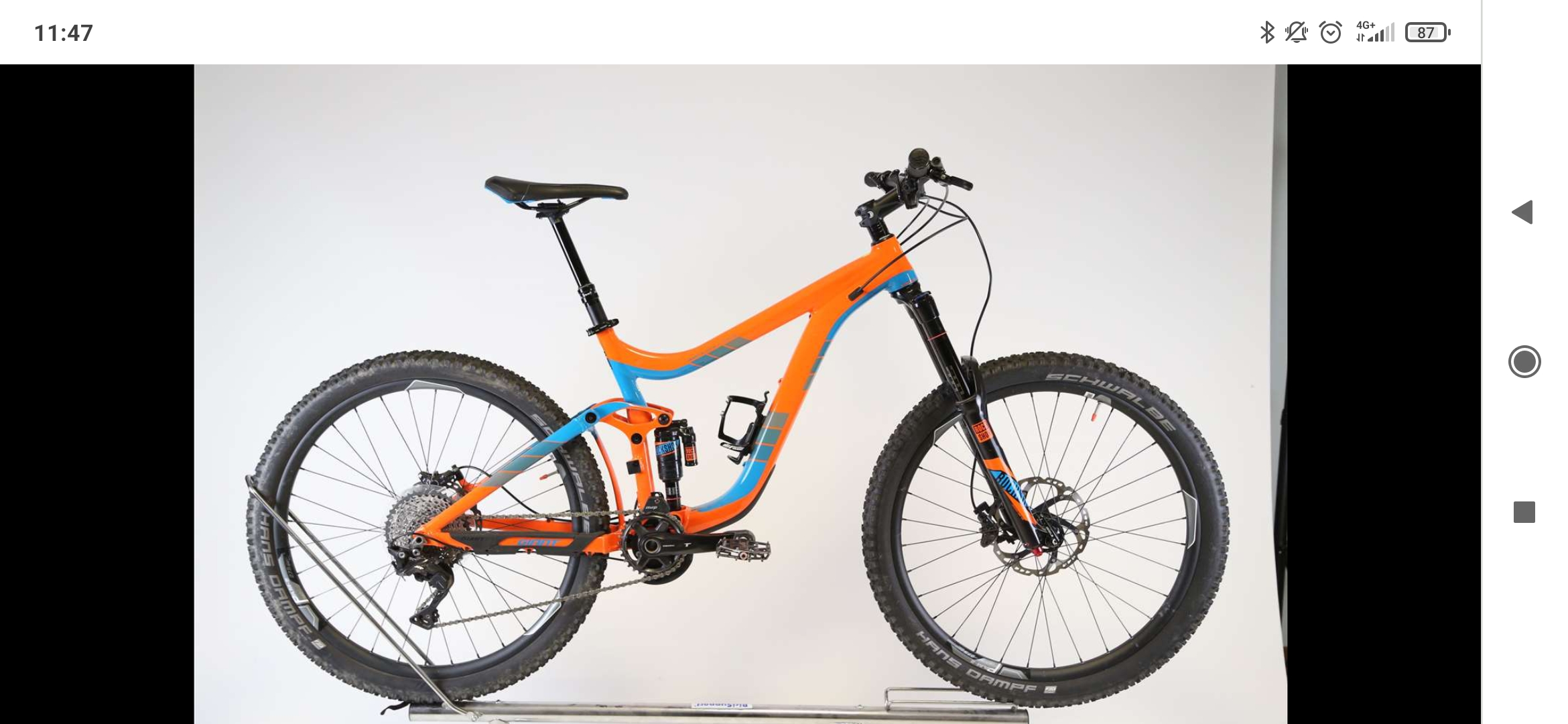

Ciao a tutti, sono un neofita, vi chiedo se qualcuno ha elettrificato con tsdz2 una giant abbastanza recente (modelli reign o trance, o anche stance dal 2017 in poi) e sa dirmi quanti "adattamenti" ci sono da fare?
Mi sembrano una buona base considerando lo spazio in zona portaborraccia che dovrebbe riuscire a ospitare la batteria senza troppi problemi.
Mi preoccupa di più la zona carro (oltre al mov centrale ma quello si risolve con boccola e prolunga).
Grazie mille!
(Se qualcuno conosce alternative con caratteristiche simili dove è relativamente semplice inserire il kit, i consigli son ben accetti !)

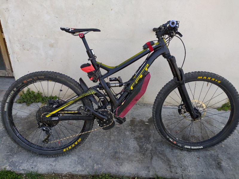

Gt sanction 2016-17 ci va pelo ma ci va..

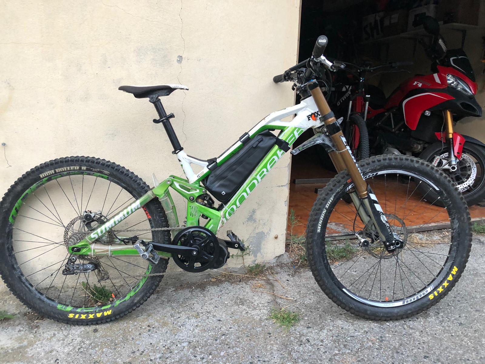

Meglio ancora molte mondraker
14771 Messaggi
Inserito il - 21/06/2022 : 13:32:07  Mostra Profilo Invia a andrea 104KG un Messaggio Privato  Rispondi Quotando
Con bafang ma ci va anche tsdz2

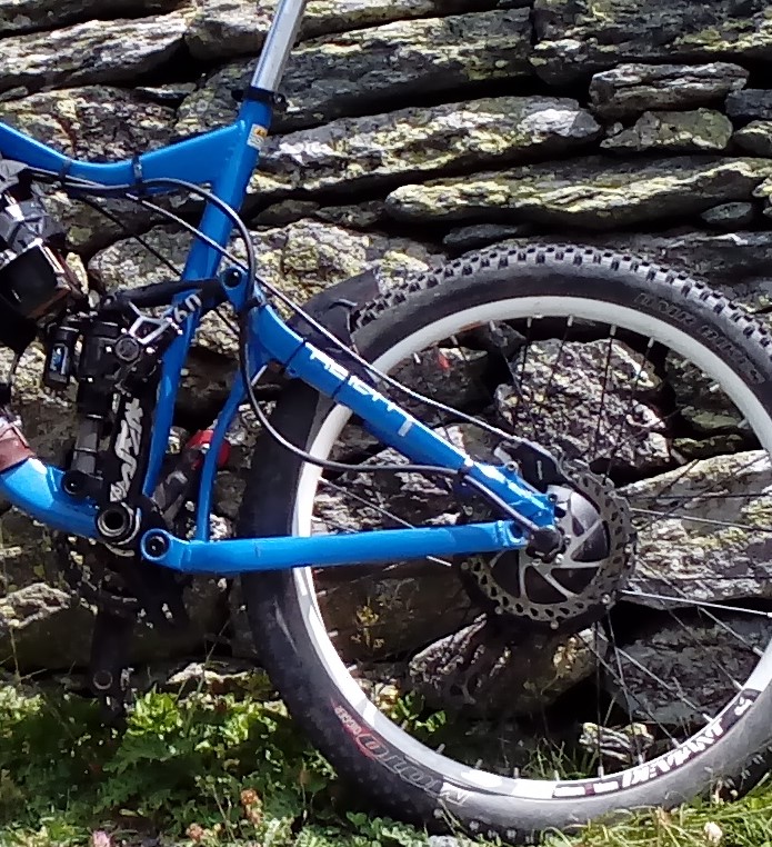

La mia è una Reign vecchiotta, ancora prima del 2017. Però non è un telaio molto adatto ad un centrale. Il tubo obliquo parte piuttosto in orizzontale invece di salire dritto vrso il cannotto e ti abbassa il motore. inoltre la zona del MC è complessa, ci sono i fulcri del carro...Interferenze in agguato. Alla fine ci ho messo un hub. Il miglior telaio, secondo me, è il Mondraker nelle sue varianti.
