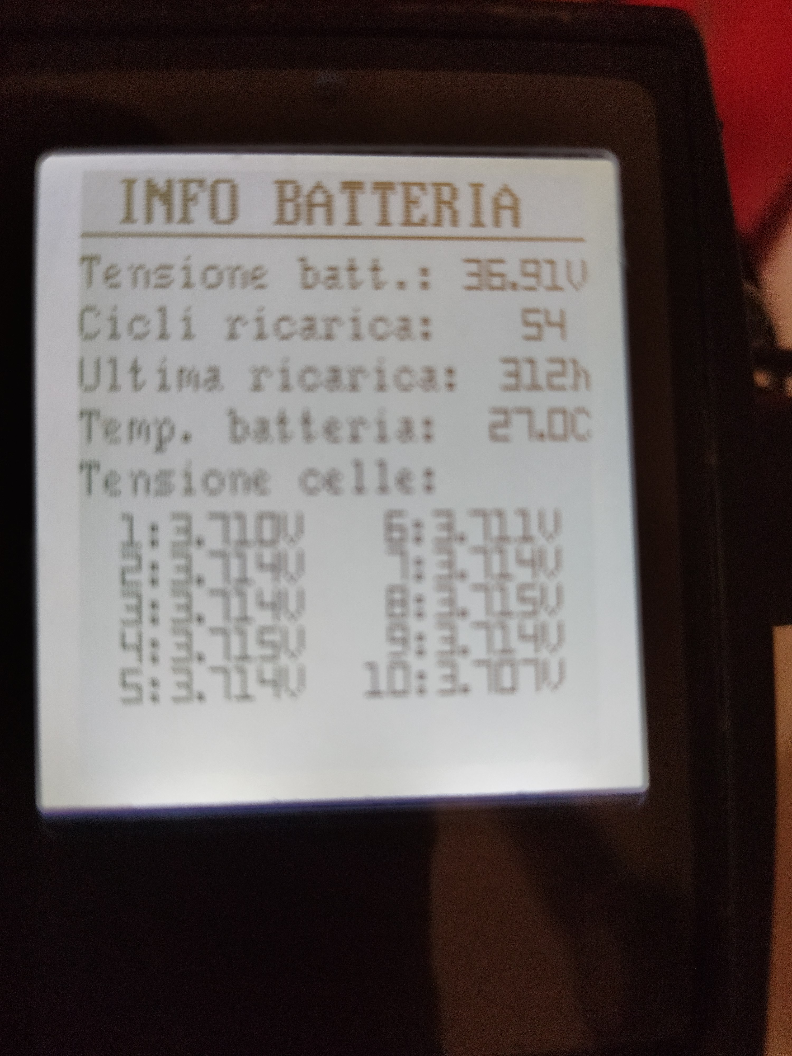

                      | Ok , il caricatore Litokala è quello a 4 posti che da anche la resistenza e tutte hanno sui 30mOhm , quindi non dovrebbero essere sciupate . Il problema di questo almeno adesso è che non c'è nessun calo di potenza verso fine carica , stacca e basta   passa da 90-95W (con un wattmetro sulla presa) a 0 ,  anche la bici cinese (di cui avevo parlato tempo fà) verso fine carica cala assorbimento e livella le celle....
 Per esempio posto la foto delle info della batteria Phylion della Bianchi , 3000km si vede che il BMS lavora benissimo , ma molto probabile che costi anche 7-800€ la batteria

                | Barba 49Utente Master
   36551 Messaggi
                      |  Inserito il - 22/06/2022 :  12:38:47
                      | Se usi celle di prima qualità e scelte il BMS servirà solamente ad interrompere la ricarica a 4,2V e la scarica a 3V, se usi celle meno buone nessun BMS sarà in grado di bilanciarle e alla lunga le troverai a tensioni varie...  Lo so che i BMS verso la fine della ricarica passano dal sistema CC a quello CV, ma con correnti di bilanciamento di 20mA se i paralleli non sono assolutamente identici c'è poco da equilibrare: Me ne resi conto anni fa con le celle 38120 della Headway, se le acquistavo in una factory dove venivano selezionate allora QUALUNQUE BMS le manteneva perfettamente bilanciate, se le acquistavo non selezionate NESSUN BMS era in grado di mantenerle bilanciate ed era un contiuno impiegare il caricatore da 1S per riportarle alla giusta tensione.  |
