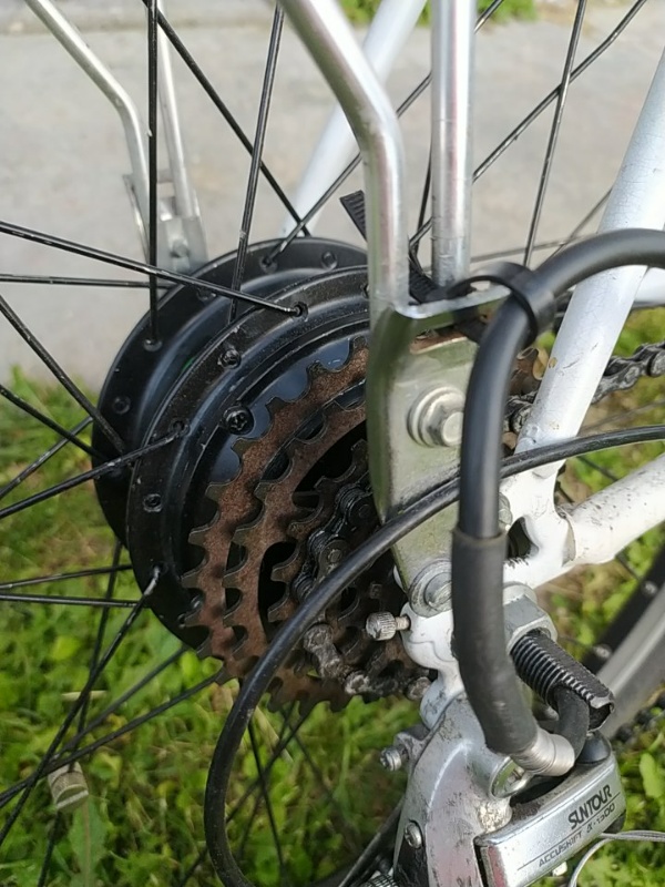

Montata la ruota libera a vite originaria di 34 anni fa... Perchè? per il fatto che è una rarissima 6 rapporti con il 34 posteriore spaziata bene ( no megadrive), al tempo sapevano cosa fare... non l'avevo montata subito perchè è una ormai rara ruota libera Regina synchro con una chiave speciale che ho dovuto ordinare...
178,48 KB

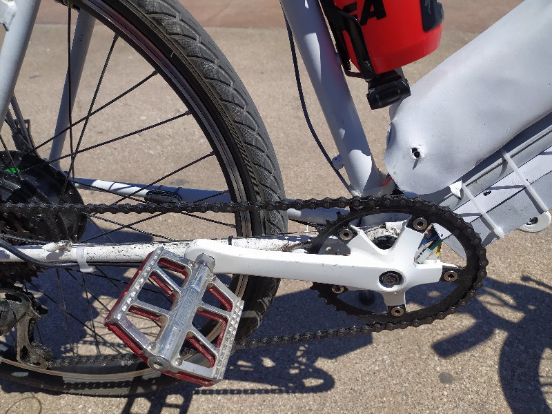

un amico mi ha regalato una guarnitura anch'essa d'epoca ma con corore smontabili. era una tripla ma ho lasciato la centrale, OVALE come andava all'epoca da 38 denti... anche questa dava il problema di toccare sulla catena nel rapporto più piccolo e semplicemente hopreso il frullino e limata di 3-4 mm... adesso posso usare tutti i rapporti...
179,45 KB

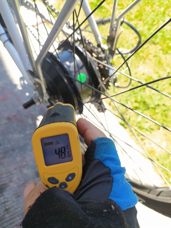

qui si va di gamba, il motore è da pianura, solo livello 1 e 2,,, fino alla penultima salita ho tenuto d'occhio la temperatura, attorno agli 80 gradi,,,, poimi sono distratto ed è arrivato a 108 gradi!
ho immediatamente messolivello 1 e rapporto grande, 10kmh e ha smesso di salire... ero a 1 km da casa e arrivato ero ancora a ....
3354,59 KB
Il motore al tatto era molto caldo anche all'esterno ma per ogni curiosità....
187,22 KB
Speriamo che non si sia danneggiato nulla...
Il sensore è sopra gli avvolgimenti e quindi la temperatura dovrebbe essere reale, se così fosse normalmente i fili smaltato resistono ben oltre.. vedremo.
Comunque è gia durato più dei 3 hub precedenti, sono a 300km circa...

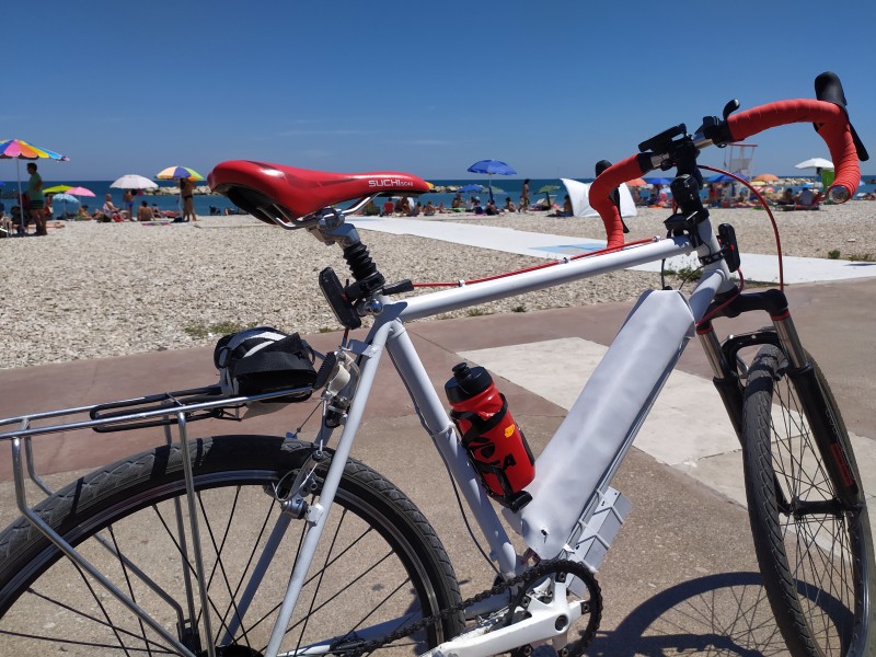

Pesata, circa 21kg, pensavo di più...
andrea 104KG Inserito il - 02/06/2022 : 17:56:51

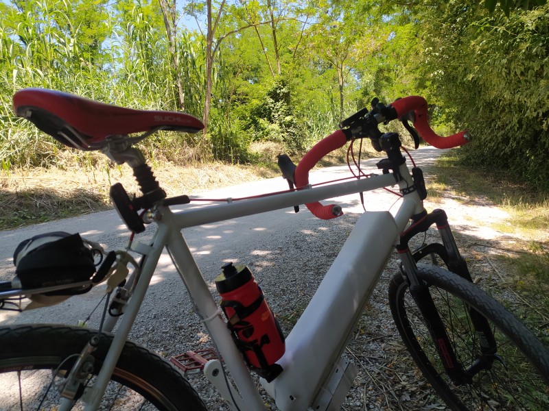

Giro terminato, una 50ina di km...
Mi piace la gravel? Tantissimo
Mi piace questa gravel? Un po' meno... Non per la ciclistica, ma per i limiti del motore che oltre ad essere da supermercato è anche da allungo, 36kmh a vuoto, ergo in salita non tira niente... Per tornare ho preso una strada secondaria con spunti al 10-12%, nulla di stratosferico, ma non ce la fa.. dopo uno spunto iniziale tosto di un km mi sono fermato, motore a 95 gradi, poi ho proseguito tutto a livello 1-2 (tanto il 3-4-5 in salita fanno solo rumore e calore) ma sono anche rapportato lungo, Min 34-28 e non c'è la faccio io in salita... (Per fortuna, non brucio il motore perché non ce la faccio a forzarlo) Per cui così com'è qui nelle mie zone ha grossi limiti, in quello che dovrebbe essere il suo forte, cioè una bici stradale che può affrontare un modesto off-road. Per la pianura padana sarebbe perfetta!
In pianura o falsopiano, va con niente, si potrebbero fare oltre 100km, se ci fossero , con una batteria modesta... Non ho il wattmetro, ma il drop ai 20kmh è solo 0.3-0.4v quindi niente....
Non credevo ma la posizione da BDC, un po' rialzata mi piace un sacco, per fare molti km alla fine risulta molto comoda!

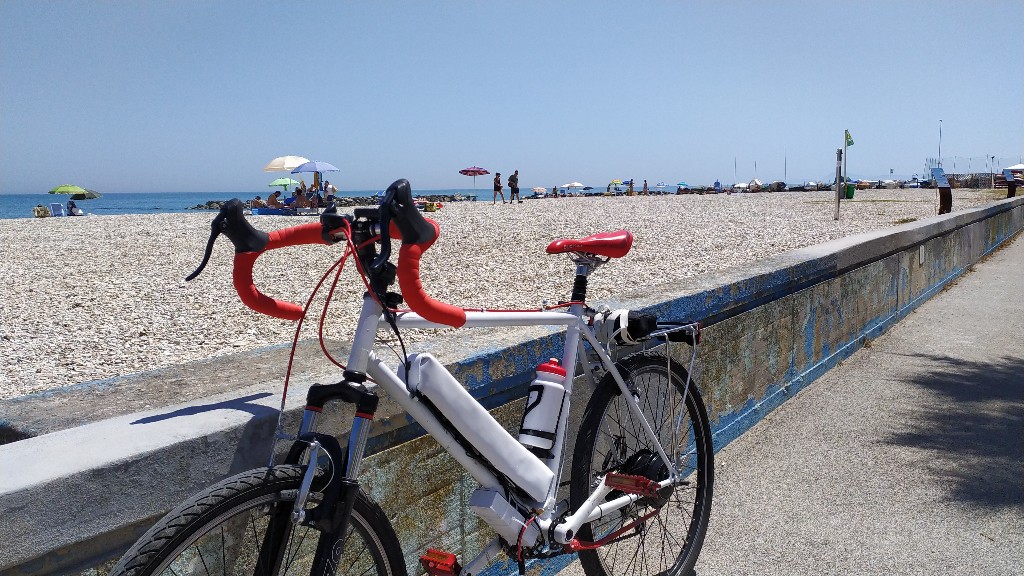

Grazie arny63,P
per ora al mare ci sono arrivato, una goduria a fondovalle, 21kmh drop batteria 0,4v, ignoro i watt ma quasi nulli, peccato che non posso spingerla un po' più veloce, se metto il rapporto più lungo mi tocca la catena nel pedale silenzio assoluto che bello... Adesso però devo vedere se torno a casa... in pianura vanno anche le bici da supermercato...

Grazie arny63,P

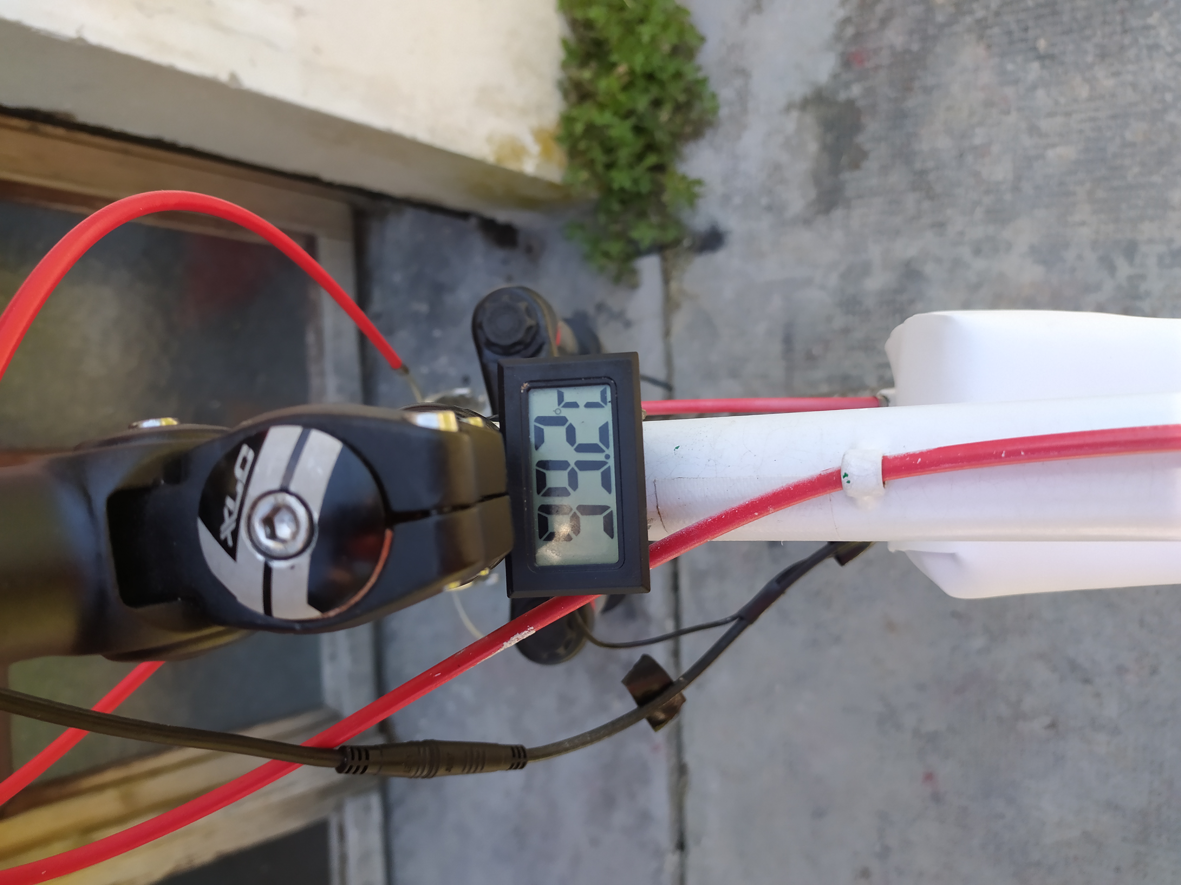

e naturalmente visto che l'ho messo, il famoso sensore di temperatura!

Riepilogo progetto bipa con quelche c'è in garage:
ex mtb circa anno 1988, in giacenza da tempo...
manubrio corsa circa 1974 ex bdc olympia della fanciullezza
motore regalato da Steu (Grazie!)
centralina, regalata da Steu (grazie)
pas regalato da Steu (grazie!)
Batteria riciclata 2019, passata da 48v a 36v, celle supercinesi liitokala li50a 26650 5000mah, 10s3p teorici 15ah 540wh.. attuali booh...
copertoni da supermercato acquistati... booh .. 5 anni fa? nuovi, mai montati, 26x1,75
Sensore temperatura, provenienza cassetto garage
Corona 34 denti, provenienza cassetto garage ricambio tsdz2
Catena originale di 34 anni fa...
V-brake anteriori da vecchia bici
Cassetta 14-28 da buzzo vecchie cianfrusaglie nel garage...
pezzi acquistati:
cerchio posteriore
forcella anteriore (l'ho espressamente voluta io, una rigida totale è da pazzi)
set a-haead per canotto
Pipa manubrio
freni cantilever posteriori (stesso tiraggio leve bdc)
leva cambio 6v
Fatica :tanta, testardaggine immensa
Dati motore: il motore a vuoto segna 36kmh, in salita solo i primi 3 tre livelli cambiano qualcosa, nel senso che il livello 4 e 5 aumentano solo consumo e rumore del motore ma nessun vantaggio in termini di tiro.
Scorrevolezza: ottimale da spenta in pianura è pedalabilissima, almeno fino ai 22-23 kmh.... resistenza del motore assolutamente nulla, la ruota a bici alzata gira per 5 minuti con 2 pedalate...
pro:
tutti i pezzi sono in ACCIAIO VERO, non si piegano neanche a martellate
Contro:
Standard vecchissimo, movimento centrale italiano da 36mm, canna sella da 25,8mm (mai visto non si trovano reggisella seri...)
pedalarla è un po' come partecipare a un'EROICA soprattutto per i freni
centralina: fa quello che vuole.... soprattutto non stacca immediatamente la pedalata, ma è gratis...
Dopo tutta sta fatica, SI ACCETTANO SCOMMESSE SULLA BRUCIATURA MOTORE

andrea 104KG Inserito il - 21/05/2022 : 12:54:17
Uff... non c'è fine alla mia incantataggine
Dopo aver raggiato mi sono accorto che il cerchio non aveva le piste per i v-brake
Ordinato nuovo cerchio, ho sforato il budget oltre al lavoro infinito.
Sto motorello ha una distanza assurda del pacco pignoni dal motore, tanto per renderlo più largo...
intanto converto vecchia batteria a 48v in 36v...
180,05 KB
189,13 KB
Avevo anche preso una forcella ammortizzata supereconomica da 1", ma il canotto filettato è troppo lungo
Adesso dove la trovo una filiera da 1" passo 24 tpi?
La cosa si fa sempre più complessa
andrea 104KG Inserito il - 20/05/2022 : 21:28:25
grazie claudio mi rincuori Infatti i problemi saranno altri come sempre tanto lavoro e dura 3 giorni
claudio02 Inserito il - 20/05/2022 : 18:29:19
E come si fa? Per allargarlo tutto ho usato una barra filettata ed era veramente duro.. allargare una sola parte non so come fare.. cioè non so come fare forza su metà carro...
ti capisco, non è affatto facile, se puo consolarti la torpado del supermercato che avevo io faceva due tracce ben distanziate quando andavi dritto sulla sabbia, 14.000km e nessun problema.
i problemi saranno altri.
andrea 104KG Inserito il - 20/05/2022 : 16:54:27

Si sicuramente gran parte del problema è il sottoscritto
Adesso però ne ho un altro grosso... La bici, come dicevo, quel che c'è in garage, vecchia ex MTB in acciaio anni 80 ha il carro da 125mm. L'ho allargato a 140, il motore pur con un 6 rapporti è enormemente largo. Il problema è la campanatura che non tornerà mai.. attualmente è ben 3 cm a sx, prima di campanarie. Un po' ne toglierò ma non credo più di un cm. Se la gomma dovesse passare, che problema comporta avere le ruote disassate?

Tornando a questo motore, non mi aspetto granché dal sensore di temperatura, giusto vedere il punto di cottura il filo usato di solito è di classe H che DOVREBBE resistere fino 180'.
Comunque lo userò solo su strade asfaltate e qualche strada bianca...
Ma non c'è nessuno che ha usato questi piccoli motori in collina? Non mi pare che si brucino dopo 3 giorni, altrimenti sai le rogne per i venditori... Ricordo che ne avevo uno identico sulla armony Roma, va be' che ci feci solo 300km ma non si è mica bruciato..

grazie barba cavolo ieri in una salita un po' impegnativa sono arrivato a 95 alla fine, sono al limite ma non penso di trovarne di piu' dure nei giri che faccio al limite arrivato a 100 mi fermo
andrea 104KG Inserito il - 18/05/2022 : 11:15:33
Sul tsdz2 prima di mettere i pad termici ero sempre a 80', sulle salite fuoristrada ha superato i 105' senza conseguenze, però poi ho messo i pad termici e moto difficilmente arrivo a 75' sui salitoni, nell'uso tranquillo neanche 50 gradi..
